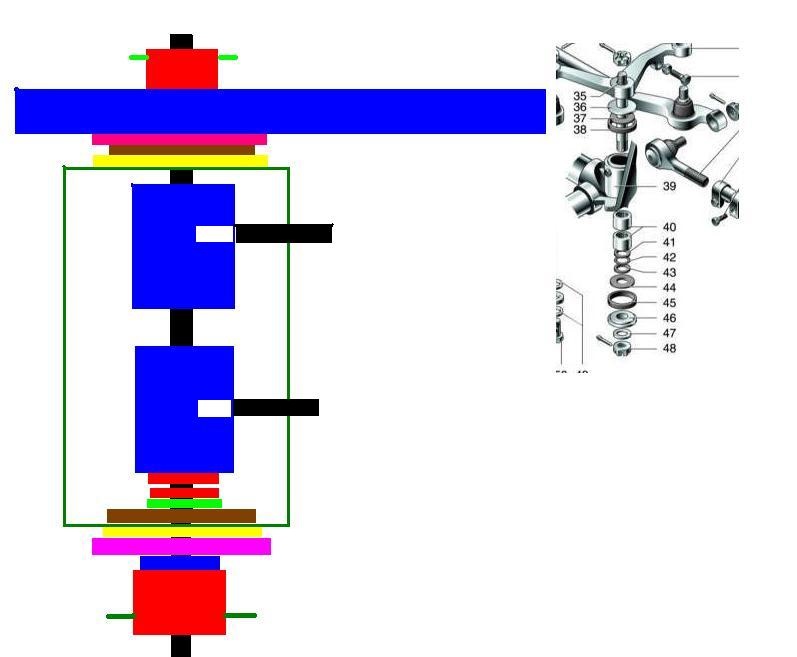

ну тема и больная и не освещенная до селе
попытаюсь немного разворошить столь неудобный узелок в собольке))
одни вопросы
1) отверстие в подшибнике должно совпадать с масленкой?
а как этого добиться? в камасутре не сказано((
2) расшатывания со временем…а как иначе? даже картинку нарисовал.
вот такая фаршо-гамбургеро- пирамидка получается. Оооля столько колечек, прокладок.ааа… и как по нашим дорогам она должна ходить?
и как регулировать ? по камасутре www.gaz3110.ru/sobol/11_7.htm "Ключом «на 27» отворачиваем или заворачиваем гайку, добиваясь требуемого усилия поворота." Ага .а люфт до шплинта? и шплинт в этом месте уместен ли? я гравер поставил.

По второму вопросу, гравер не ставь, там верх-низ капроновые шайбы, со временем подотрутся, гайка ослабнет… со шплинтом хоть не открутится до конца.
В камасутре прописана глубина посадки, главное совместить по оси.

Под маслёнкой должна быть проточка по внутренней окружности, но лучше когда всё снято засунуть палец — проверить. Если проточка есть, главное совместить подшипник по высоте.
