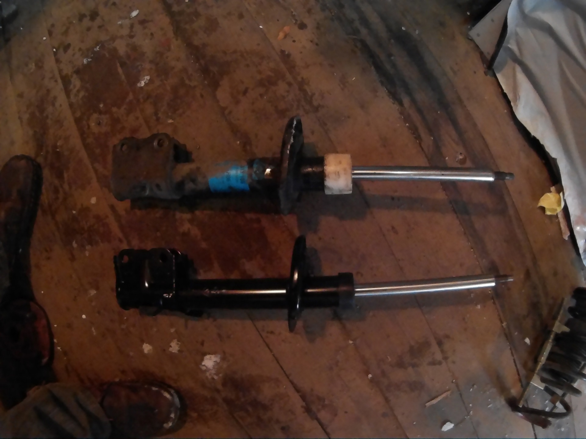

Пробежали мои передние амортизаторы 30 000км и благополучно вытекли. И вот что то думается мне: " А не маловато ли?"
Стояли SACHS313 188 и SACHS313 189. Сейчас их цена от 4500р/шт. Не хочу 9000 отдавать.
Как оказалось выбор то у нас расширился! Появилось два аналога Optimal и TRW!
Ну и не долго думая взял я Optimal A-3767 GL и A-3767 GR. Его народ вроде бы уже ставит и бегает нормально, даже если хватит на те же 30 000, я уже буду доволен. Размеры с SACHS идентичны, а значит и с оригиналом один в один. А 5600р. против 9000р. всеж радость :)

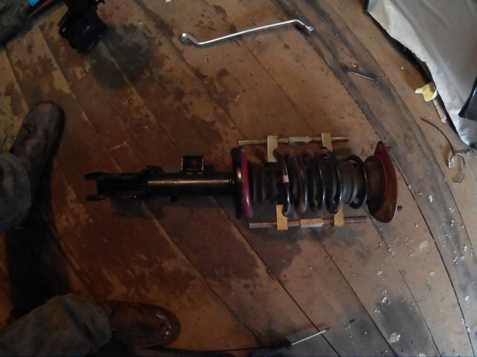

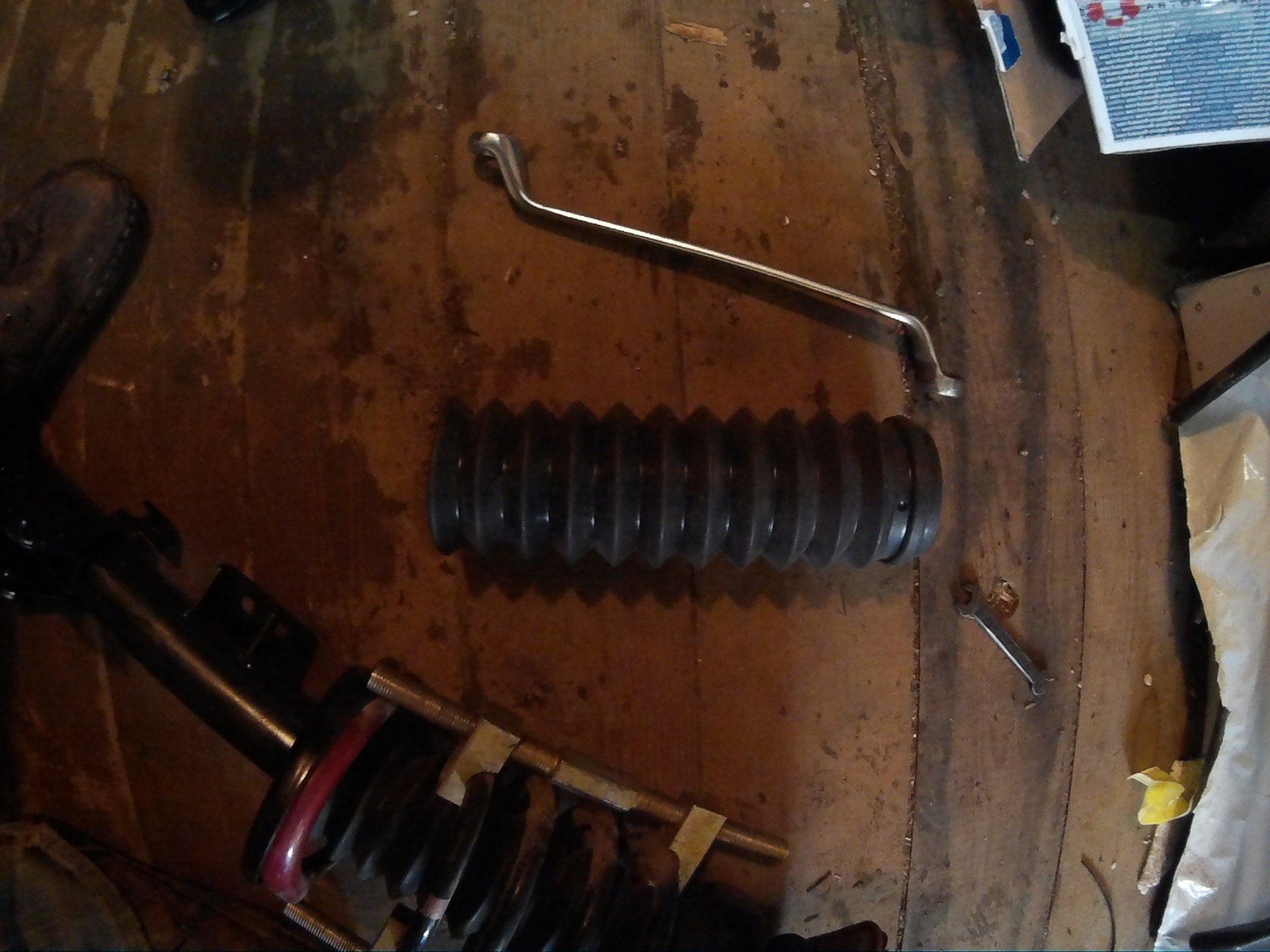

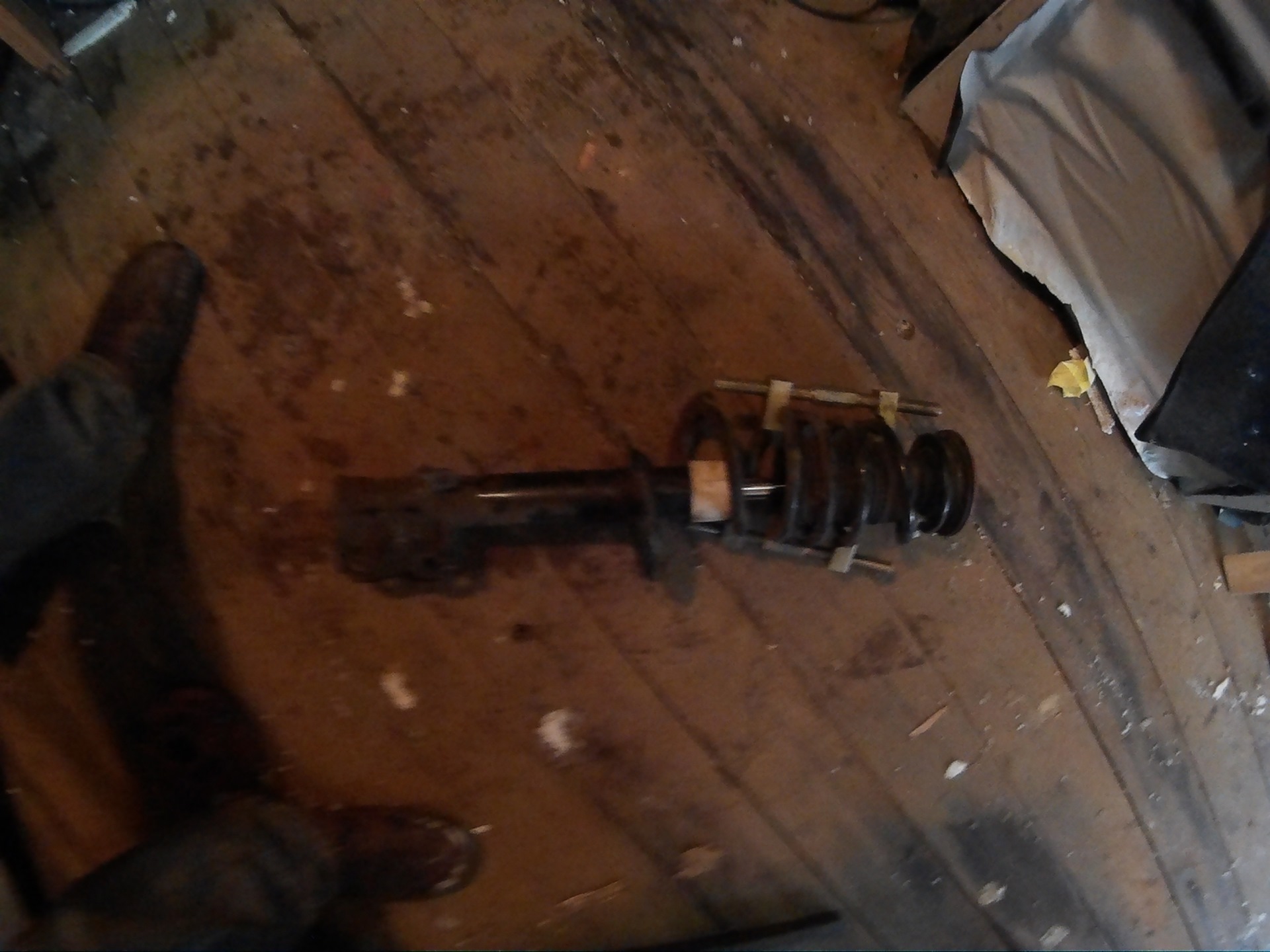

Кто менять амортизаторы на кольтах наверняка помнят недопыльники, которыми он комплектуется.
Воспользуемся услугами автоваза и купим пыльник от какой то лады.

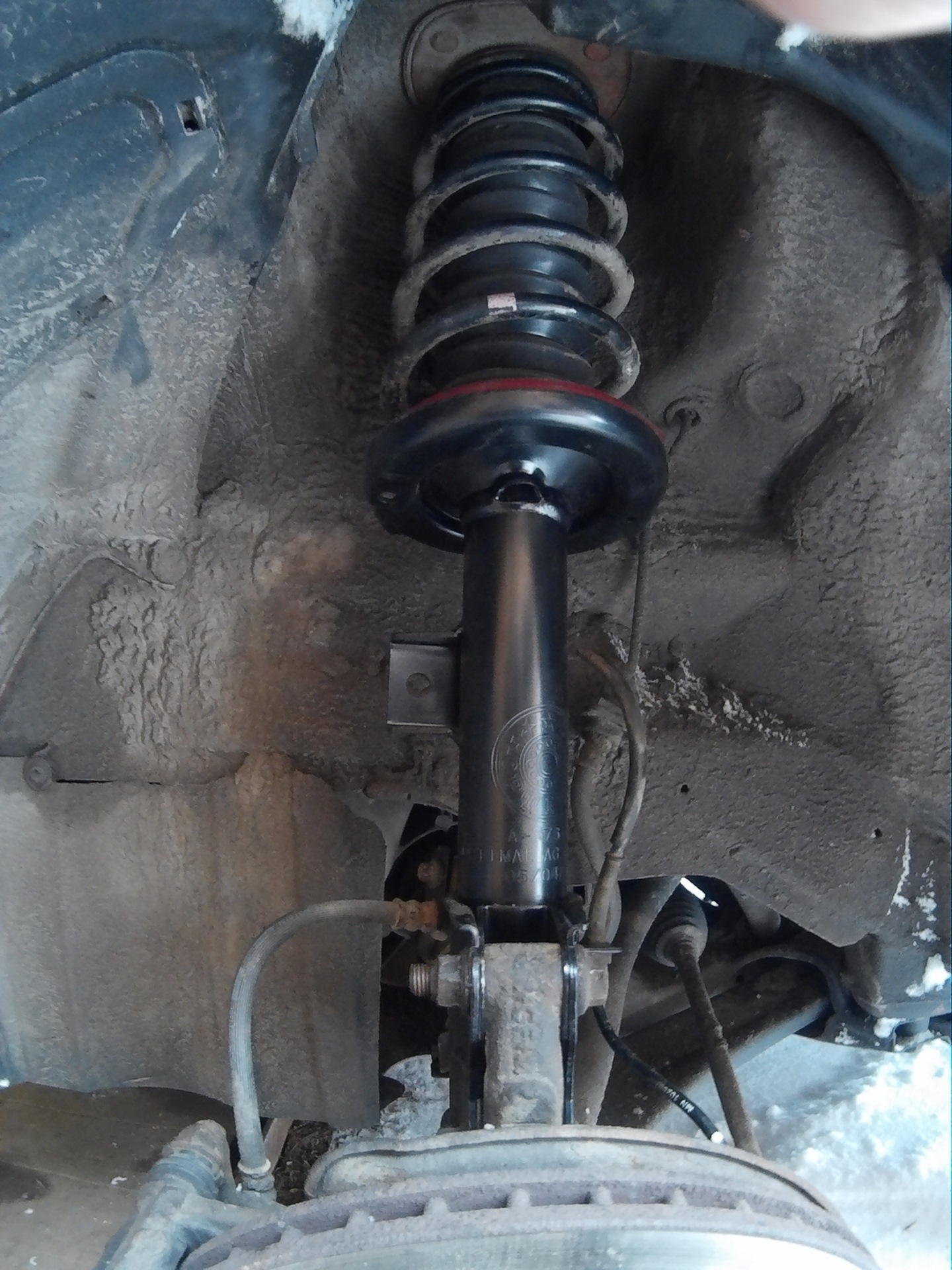

Ну и в установленном виде
3 часа работы и оба амортизатора заменены.

Я вот сейчас хочу пыльники поменять, подскажешь номерок?
89-151-0 там набор сразу на обе стойки, два пыльника.

К сожалению не записал, кстати OPTIMAL себя тоже достойно ведет.
А OPTIMAL для России или для Европы? у меня машина для России выше
Машина точно выше? Или такое решение лишь, потому что продавалась в России?
Там же вроде бы был дополнительный пакет "для плохих дорог" не помню маркировку. Ну то есть не у всех российских кольтов такие, вернее редко у кого есть. Выясняли, разница там в положении чашки под пружину, на заводе ее просто приваривают повыше :).
Стоит ли разница в высоте этих денег? Зад наверняка тоже скоро обновлять, может перейти на обычные?
Привет…Сколько на этих стойках проехал, как состояние? А то собираюсь менять, только фирма смущает по надежности.
На данный момент 20 000 с копейками. В морозы не дубели. Короче я бы снова поставил бы их.
Ок.Спасибо.Заказал их.
только эти стойки короче родных примерно 1 — 1,5см,
Ставил рядом с саксом, разницы по высоте не заметил. Сакс такой же как оригиналы. Если конечно не сравнивать с пакетом "для российских дорог", но там разница уже вроде бы 3см,

Поставил TSN Артикул: 37149. Старый нужно немного подрезать и на него натянуть этот. Натягивается очень туго.
