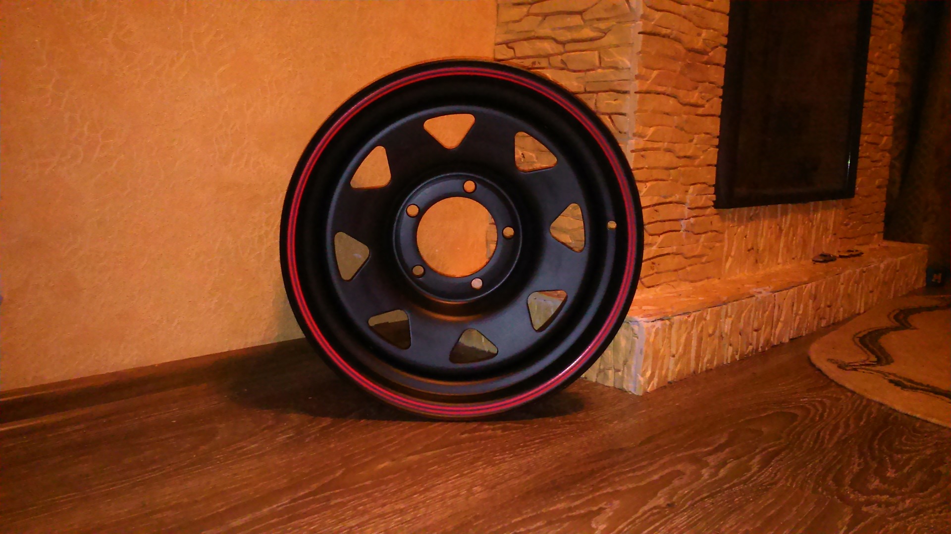

Собственно всё в заголовке.

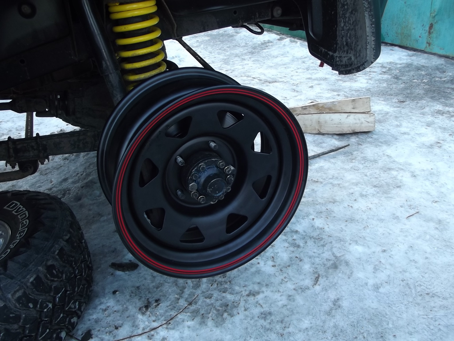

Долго шёл к ним, были разные думки по этому поводу, встречались негативные отзывы, кривые, квадратные, тяжёлые и т.д. Но всё равно слюни текли именно на ORW!

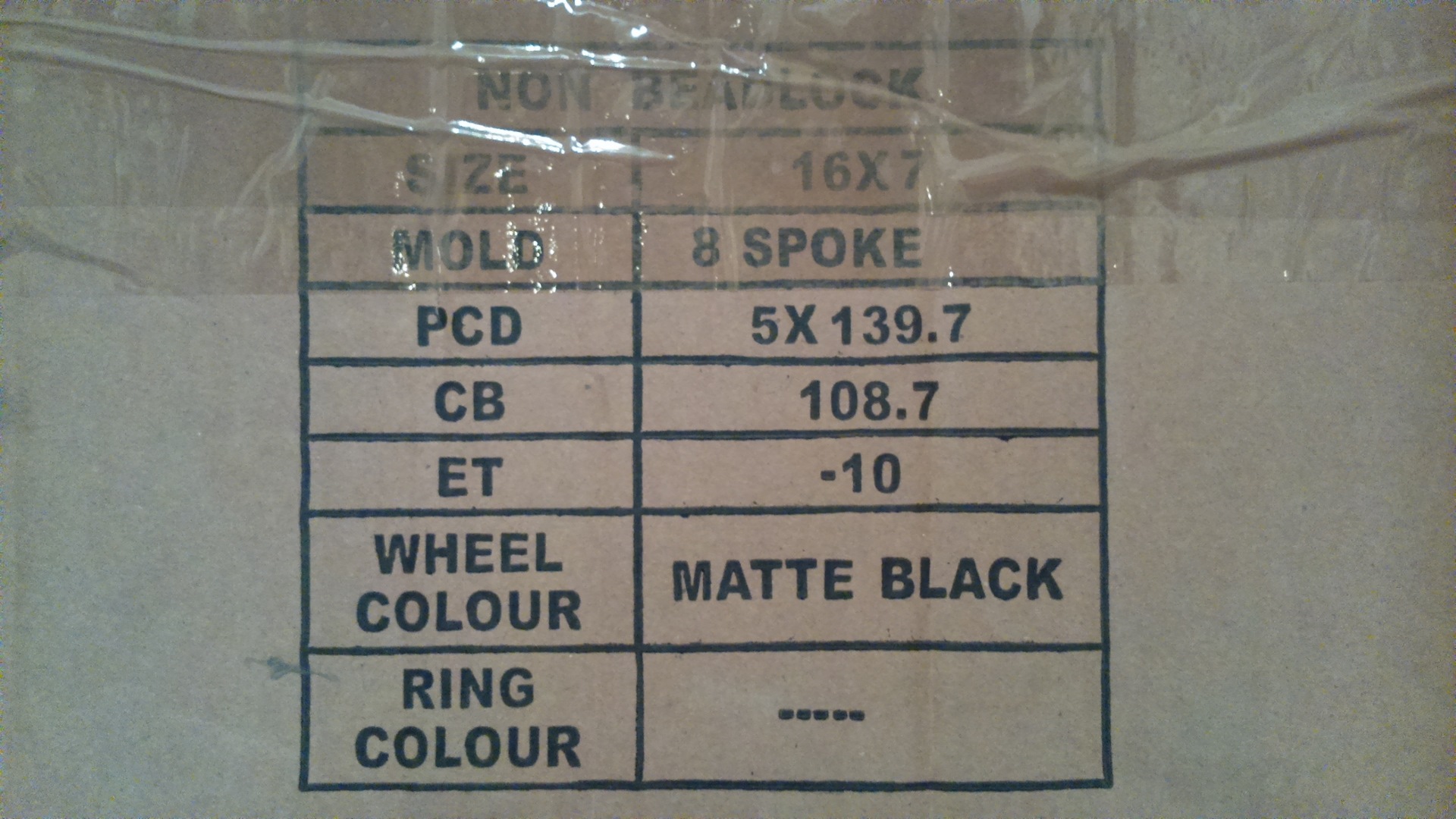

Были мысли приобрести КиК Байконур, но они в УАЗиковском размере выпускаются только в ширине 8", а т.к. планирую в дальнейшем переходить на размер шин 255/85 то ширина только 7".
Вылет, изначально планировал ЕТ 0, но почитав отзывы понял, что есть вариант попасть на пиление суппортов, страшного в принципе в этом ничего не вижу, но зачем их пилить если есть варианты с не пилить))) Тем более нравится как выглядят диски с ЕТ 0 и шириной 8", а это получается примерно так же как ЕТ — 10 и шириной 7")
В итоге ЕТ — 10, чёрный мат, 5 штук. И я прям доволен, что именно мат, а не глянец, прям ваще брутально выглядит))
Диски приобретались в интернет магазине "1000 размеров" wheel1000size.ru/wheels/n…RW-8SPOKE-16-5x139.7.html
Примерил, расстояние до суппорта очень приличное, тысяча процентов, что цеплять не будет даже с новыми, усиленными тормозными колодками))
По весу, диск весит в районе 14 кг, кто-то скажет многовато, но т.к. поднимать тяжести моё хобби пусть и УАЗичка привыкает)))
Резу пока оставлю свою т.к. свежая резина в 255/85 прилично подпрыгнула в цене, а от старых запасов в магазинах ничего не осталось, закинул удочку на Уазбуку по вариантам б/у, тишина.
Всем спасибо за внимание и любите свои машинки;-)
Пы.сы. За ступичные подшипники не беспокоюсь))

при вывороте не цепляет, а есть лифт кузова или подвески?
Лифт подвески 2", вроде не должно цеплять, как переобуюсь выложу отчётик)
