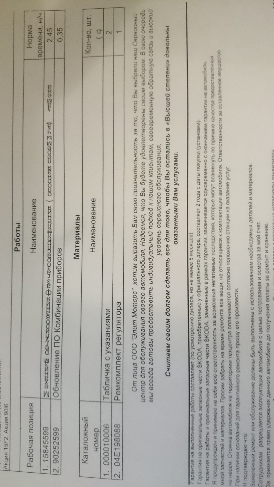

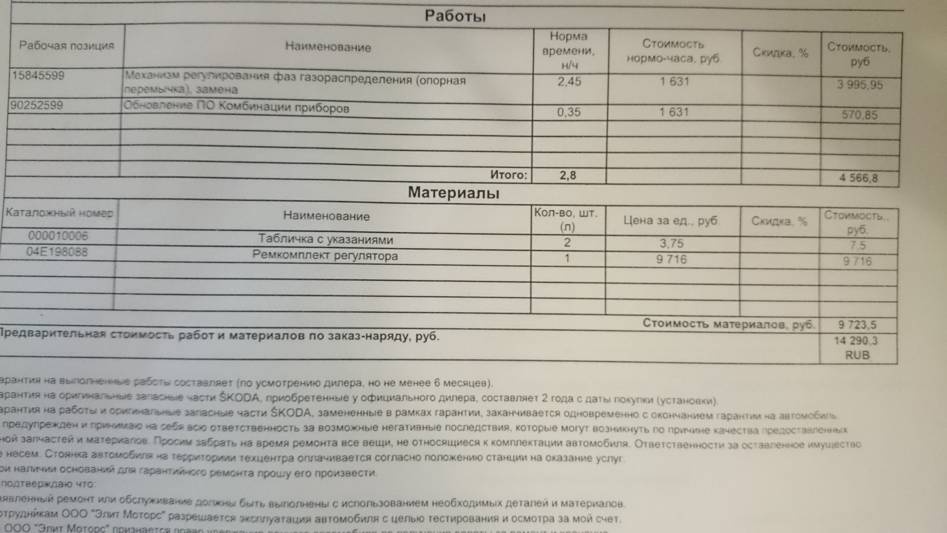

15.02.2016 года на пробеге 61т с копейками)))гонял свою машину на замену слощастного фазовращателя, и был удивлён когда сказали что их не меняют а тупо перебирают!за одно и обновили приборку, разницу до и после не заметил.
Запчасти на фото: 04E198088

Не хилый такой ценник на ремкомплект
Всё делалось по гарантии))
На наших древних вёдрах регулятор фаз отключается электронно и становится просто гидронатяжителем цепи. Ценник на новую запчасть 7 и 22 соответственно.

какой-то бред тебе ляпнули. в заказ-наряде указан ремкомплект, из него и должны менять целиком www.drive2.ru/l/8440773/ .
По номеру заказ-наряда и бьётся ремкомплект а не фазовращатель!ремкомплект стоит 9р а новый фазик в районе 20!
состав ремкомплекта:
Зубчато-ремённый шкив с регулятором фаз ГРМ 04E 109 088 M или 04E 109 088 AL или 04E 109 088 Q
Уплотнительное кольцо 44x4 WHT 001 386
Уплотнительное кольцо 65x4 WHT 003 247
Уплотнительное кольцо N 903 445 01
Болт M10x1,25 N 911 972 03
Болт M10x1,25x30 N 912 033 01
Резьбовая пробка WHT 004 914
Инфа тут www.octavia-club.ru/f/A7/…delcam-1-2-i-1-6-vypuska/, www.octavia-club.ru/f/A7/…-6-vypuska/p40#post768269

У меня август 14, тоже менял недавно, на пробеге 18 тыс. Разницы не заметил, но теперь спокойней :-)
А разница и не будет заметна)))я бы раньше поменял, но ещё осенью моя машина не попадала под акцию.менял свечи и решил заглянуть на фазик, оказался косячный!
Та же фигня, первый раз мой вин не попал в список, летом на море ездил с опаской, но все обошлось
А тебе меняли или перебирали?
Из коробочки новый достали и установили, я с ними стоял, за 1.5 часа все сделали, с учетом мойки. Я было хотел спросить разобрать его, интересно же что там насыпано, но время поджимало, я и так без очереди влез на замену
А мне перебирали, походу дорого менять стало решили малой кровью отделаться)))
