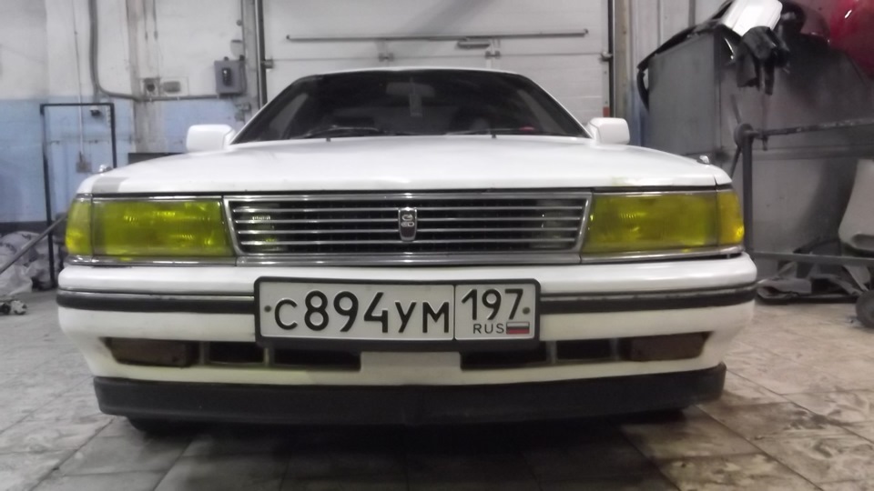

чёт я неуследил!(((стёкла на фарах менял или красил?
Ну изначально на правой фаре стекло было от ауди 80.Поменял стекло на оригинал и моя девушка Карина обтянула желтой пленкой)
Как тебе кстати?)
смотрится ЛЮТО!я в омске exiv часто вижу с жёлтыми фарами!
как дела так сказать с копами))?
и чё за плёнка(тонировка)?
Желтый и оранжевый цвет официально разрешен.Ну и белый конечно.
А вот все остальные запрещены.
Пленка, вроде как оракл.Купил за 400 кв метр.Заклеяли мою и девятку.Потратили примерно половину.Она самоклеющаяся.))
Блин!тоже хочу)))
