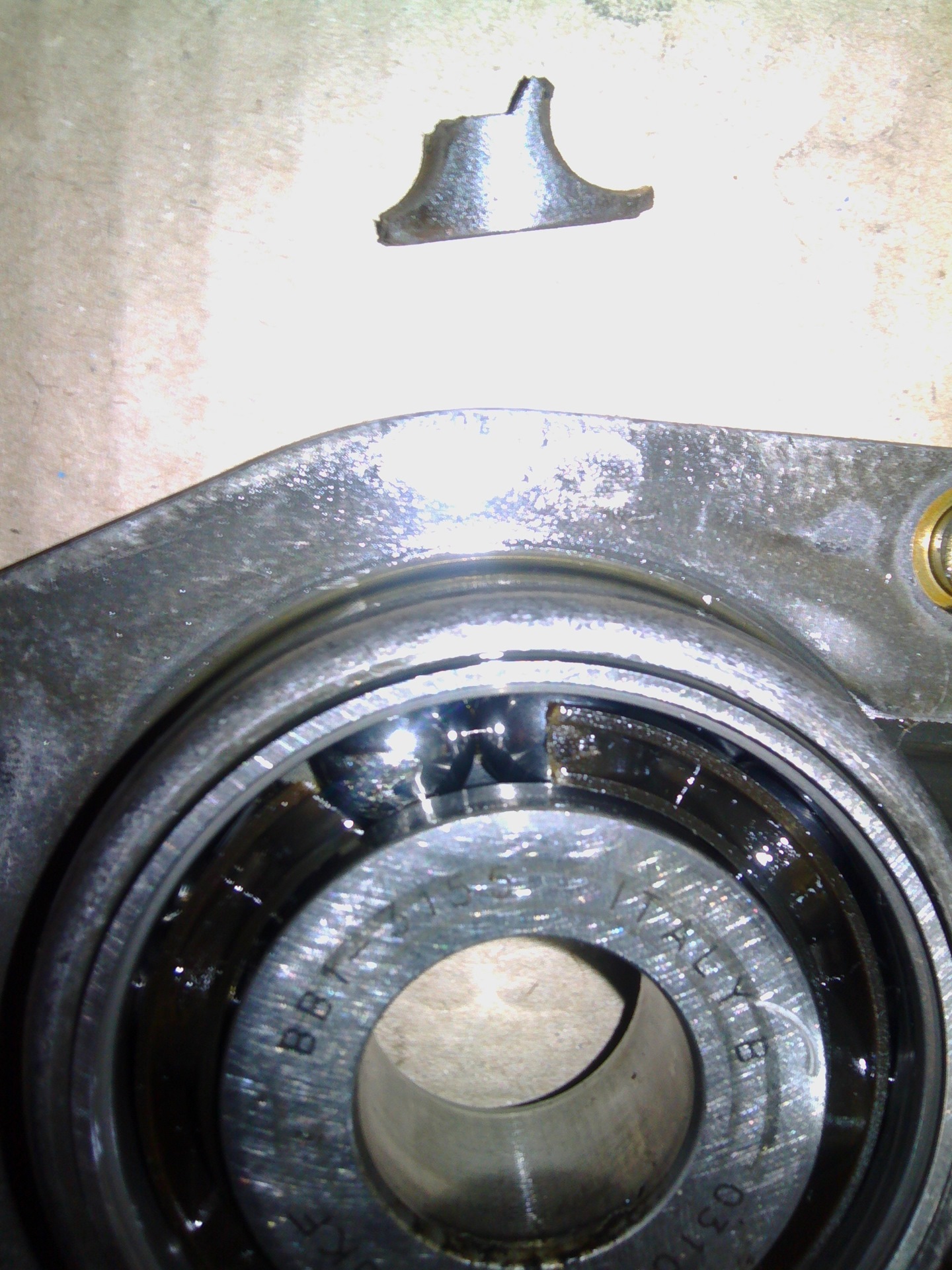

В прошлом 15-ом году, появился шум на нейтралке. Выжимая сцепление шум-рокот пропадет. По началу грешил на выжимной, собственно произвел замену комплекта сцепления. Проблема не ушла. С каждым месяцем звук становился только отчетливее.
Та же история: (Scodavod) www.drive2.ru/l/1885524/
Решил не тянуть дальше и записался в сервис, к собратьям VAGам, АЦ Audi. Спросите, почему не к ОД Skoda? Все просто, там (в ОД Skoda Арсенал-авто) работают ээээ… в общем не работаю, руки не совсем из плеч, плюс отношение ээээ… без комментариев!
Вернемся к сути, диагноз неутешителен. Как сказали, частое дело при таком пробеге — кронштейн с подшипниками первичного и вторичного валов. Обычно это происходит на 130 тыс.км., я же отъездил аш 200тыс.
После общения с мастерами АЦ Audi, сложилось положительное впечатление — ребята толковые, мастерами назвать можно. Однозначно встану на ремонт к ним!
Вот спустя время наслаждаюсь тишиной и спокойствием, все починили.
Работа была проделана серьезная. К ремонту КПП, попутно я приплюсовал поменять сальник коленвала (хотел махнуть при замене сцепления, но отложил), все лежал ждал своего часа. А так же сочилось масло из поддона, поменять герметик (на герметике он).

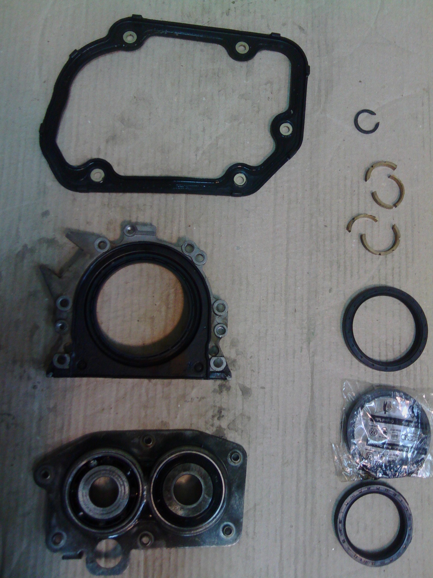

По запчастям 18,5 рублей с 15%-ой скидкой. Конечно уменьшить эту цифру можно было бы практически в двое, закажи бы я сам.
Итак запчасти:
— 1шт._02M301189G (сальник);
— 1шт._02T301215A (прокладка КПП);
— 2шт._085311187 (кольцо упорное);
— 1шт._02T311206H (кронштейн с подшипниками);
— 1шт._02T311113A (сальник первичного вала);
— 3шт._G060726A2 (масло) кстати для замены масла их потребуется чуть больше одного бутыля т.е. одного мало, а двух много. Порекомендовали производить замену масла в КПП каждые 90тыс.км.;
— 1шт._AMV18820003 (герметик поддона);
— 1шт._D174003M2 (герметик силиконовый);
— 1шт._020409374 (стопорное кольцо вых. вала) ! эта деталь вылезла в процессе работ, сказали не трогаться с буксами — поаккуратнее! За восемь лет было малость ))

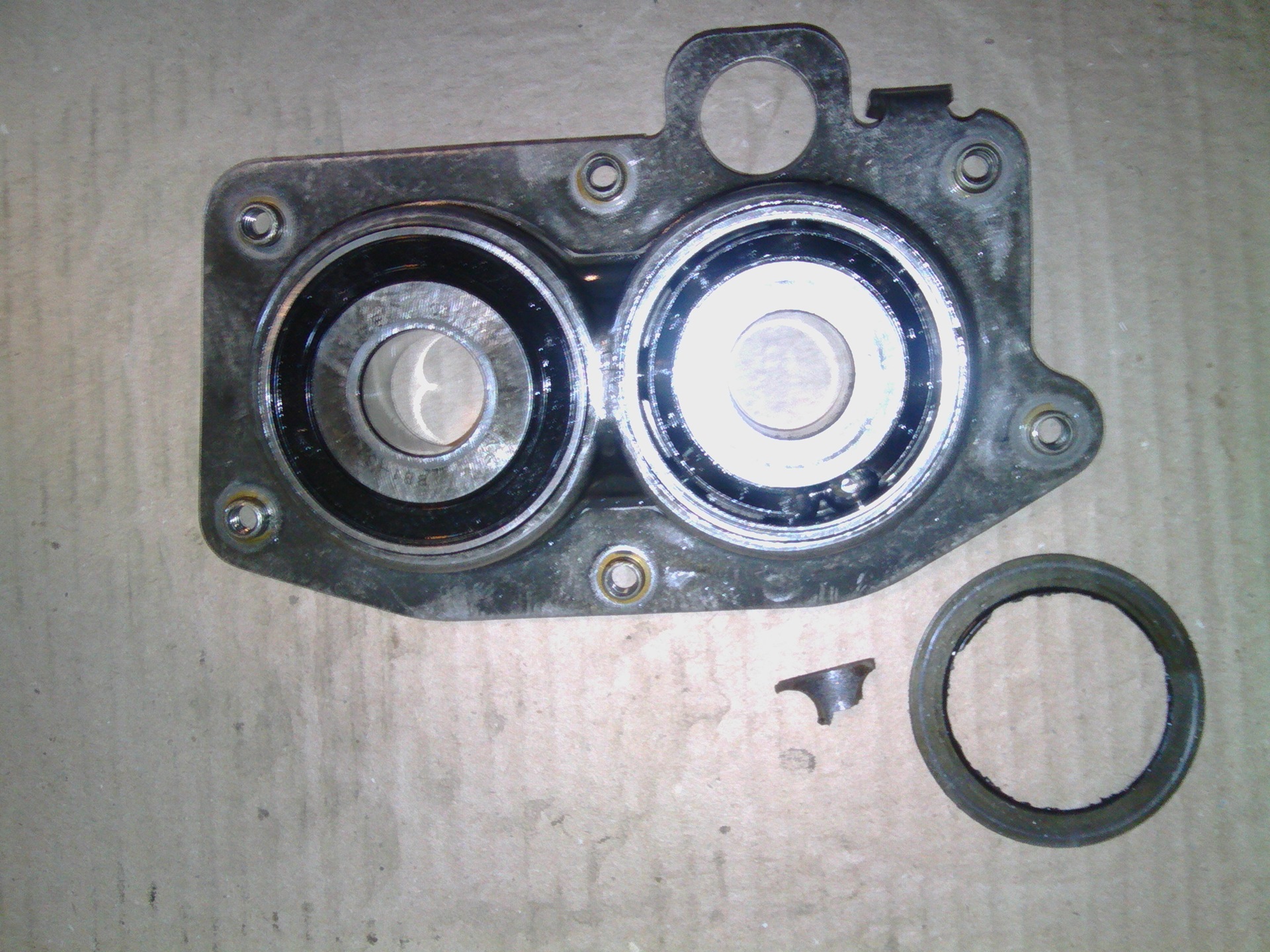

немного фото вылеченных деталей:
— общая картина (справа в верхнем углу — стопорное кольцо вых. вала).
— кронштейн с подшипниками, неисправность на лицо

У меня тоже случилась такая-же беда, только подшипник полностью рассыпался, и коробку заклинило. Пробег 650 000. Отдал в ремонт спецу, разабрал каробку полностью за 10 мин прям при мне, сразу сказал какие шестерни менять плюс основной вал.Заменил все подшипники и сальники. Вместе с работой и запчастями вышло 17000 руб. Это в Питере. Утром отдал вечером забрал. Сейчас собираю машину обратно. Надеюсь, что спец не оплошал. Если бы отнес в ремонт, как только зашуршало, то обошлось бы только работа 5000 руб плюс подшипники 3500 руб. Да, на шуршащем проехал примерно 10000 км. Каюсь, не прав! Больше небуду! Сцепление не менял ни разу. Был приятно удевлен, даже до заклепок не дошло, и канавки мелкие остались. Подшипник выжимной, хоть обратно ставь и корзина в норме. Вот так чехи у себя собирают (машина 2007г).

Это у многих машин, воет подшипник первичного вала, лечится заменой.

Если на нейтрали шуршит а при выжатой педали сцепления замолкает — то подшипник в каробке. Прозеваете — рассыпиться, попадете на деньги в трое больше, а если зацепит шестерни 5й передачи — то в пять раз дороже. Мне повезло (слова мастера) что 5я осталась цела.
Поменял сцепление. Выжимной подшипник был вообще в труху, яблоко протёрло вилку сцепления.
Вал сидит на месте ровно, не болтается, крутится без посторонних шумов.
После сборки рокот тоже ушел
