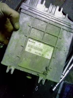

с 99 года пошли другие MSA15 и уже 121 ножек(контактов) на ЭБУ
, главное различие в "наличии трубочки"в ЭБУ
Моторы с мозгами MSА12 и старые выпуски MSА15
vw-bus.in.ua/index.php?/topic/2858/
Контакты блока управления ЭБУ MSA12 двигателя ACV (68 ножок)

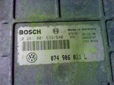

VW T4 TDI 2,5 ACV 074906018AL
VW T4 TDI 2,5 ACV 074906018BG
VW T4 TDI 2,5 ACV 074906018C
VW T4 TDI 2,5 ACV 074906018M
VW T4 TDI 2,5 ACV 074906021
VW T4 TDI 2,5 ACV 074906021A
VW T4 TDI 2,5 ACV 074906021F
VW T4 TDI 2,5 ACV 074906021L
VW T4 TDI 2,5 ACV 074906021N
VW T4 TDI 2,5 ACV 074906021T
VW T4 TDI 2,5 ACV 074906021S

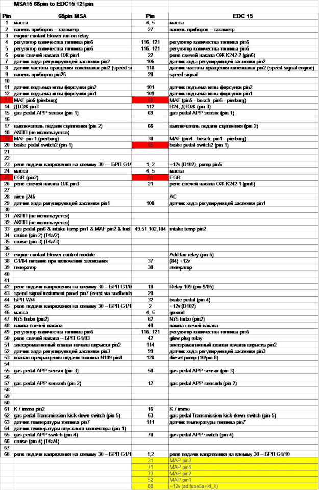

Переходник ЭБУ 68-121 пин

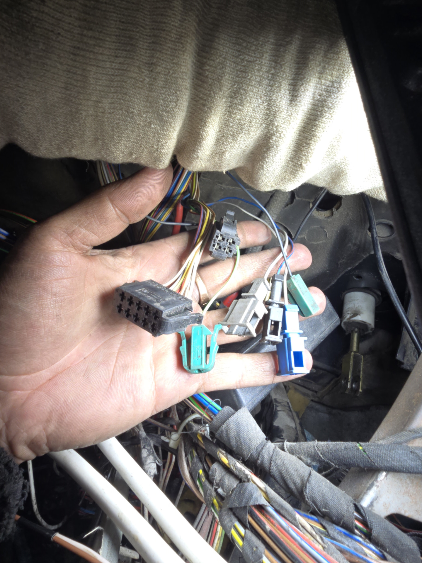

Здравствуйте. Подскажите пожалуйста. Vw t4 multivan 1992г.
Меняю двигатель с 2.4D AAB на 2.5TDI ACV.
Все поменял но в проводки двигателя остались разъемы которые некуда подключить.
Подскажите куда они должны подключаться и за что они отвечают
Да, остаются не задействованые штеккера

Есть только такая схема, переходника ЭБУ с 68 пин на 121 пин

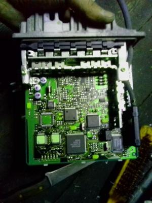

Как и обещал, по поводу Т4, проблема была в ЭБУ, каким-то образом он згорел, хотя после вскрытия каких либо повреждений визуально не обнаружил. Подключили другой эбу и машина запустилась. Спасибо!

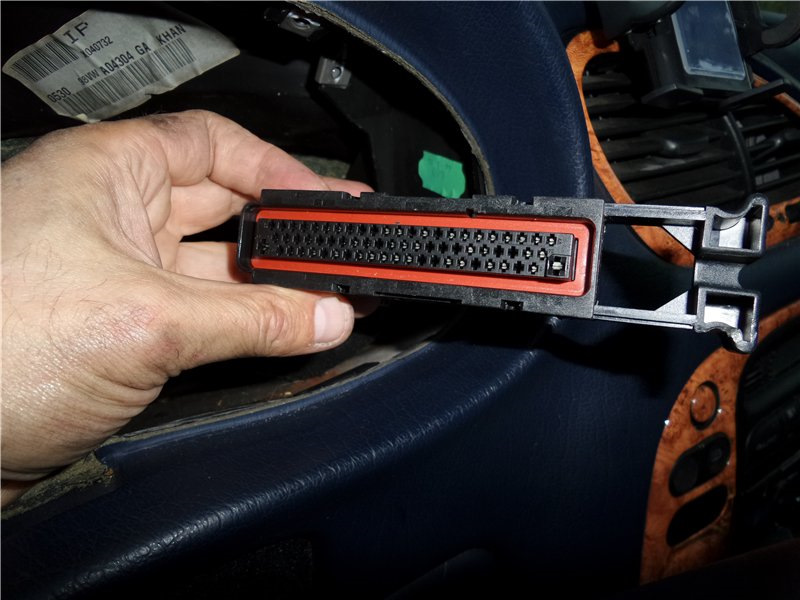

Фото стопорной планки

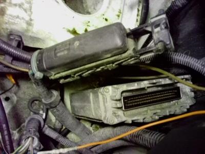

Снимаем "мозги"
vw-bus.in.ua/index.php?/topic/3915/

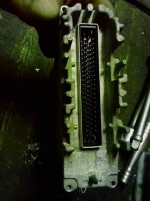

А что если эта вищичка для трубочки есть а самой трубочки нет и нет отверстия для трубочки в алюминиевом корпусе
Вероятно дизель меняли на другой( более новый с 1999 г шли другие ЭБУ )
Эбу родной и мотор родной .а под капотом стоит доп датчик давления
