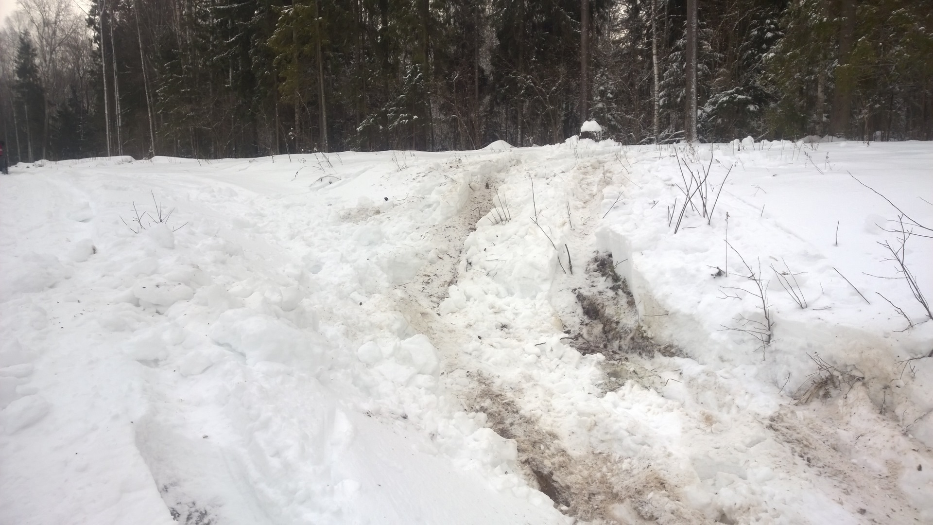

Что я теперь могу сказать? Они едут. На давлении 0.9 я спокойно катаюсь по снегу и насту. Они режут, как фреза, и пока хватает тяги — гребут. Неаккуратная работа дросселем довольно быстро меняет направление движения на "вертикально вниз", но это уже отдельный разговор на технические вопросы.
Если вдруг закопался — откатываешься назад и снова вперед. Способ застрять сейчас лишь один — словить диагоналку. Блокировок-то нет. Тогда на помощь приходит лопата. Немного подкапываешь под одно из колес и едешь дальше.

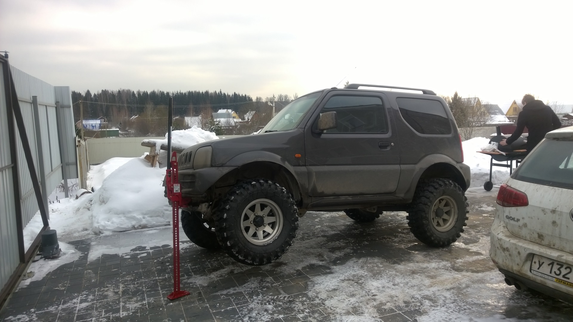

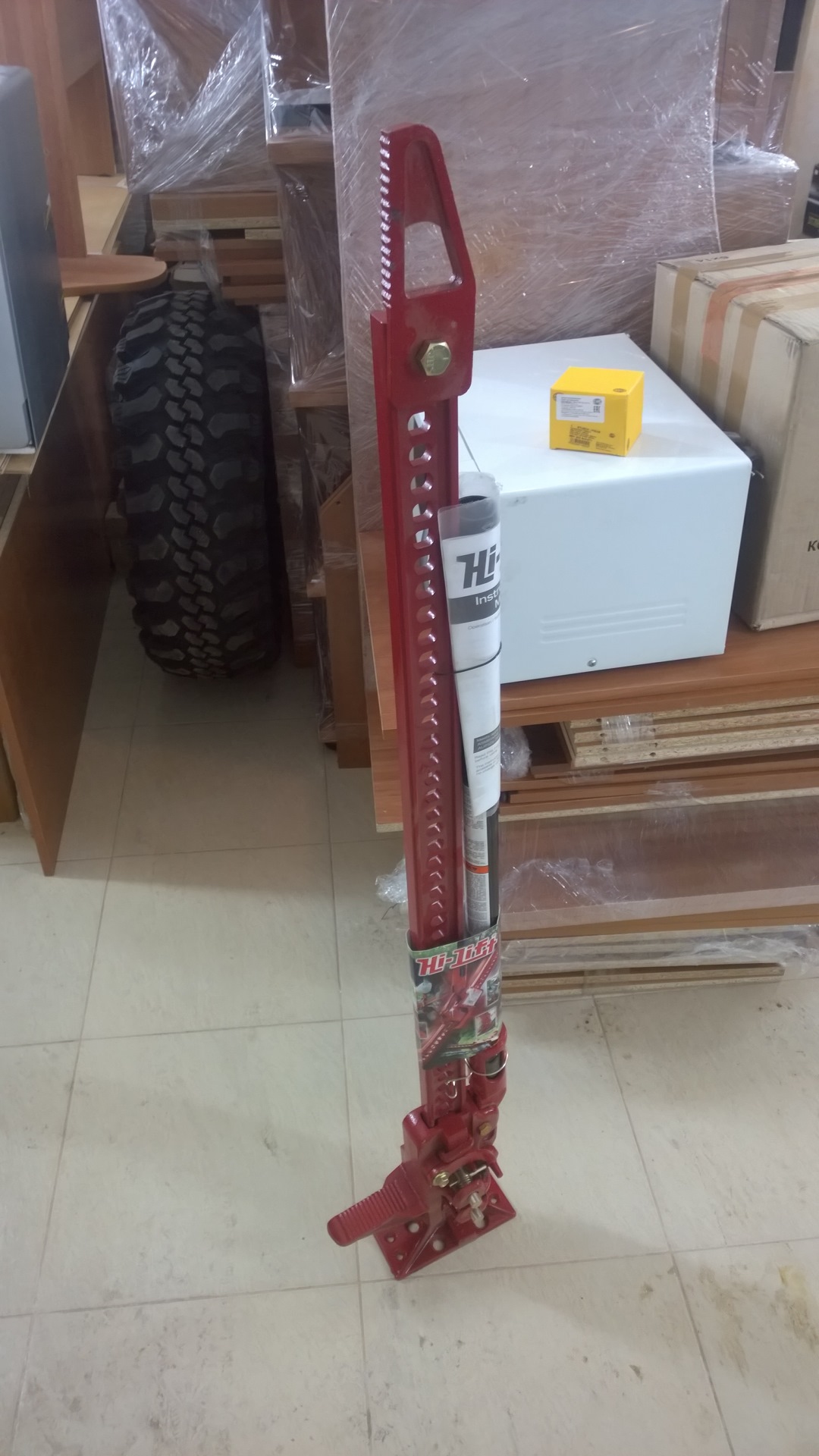

Но для уверенности, особенно в весенне-осенние периоды, теперь буду таскать вот такую вещицу:
Все, как положено для джима — 122см Hi-Lift, не Китай. Даже успел с ним немного поупражняться, пока жарили мясо.

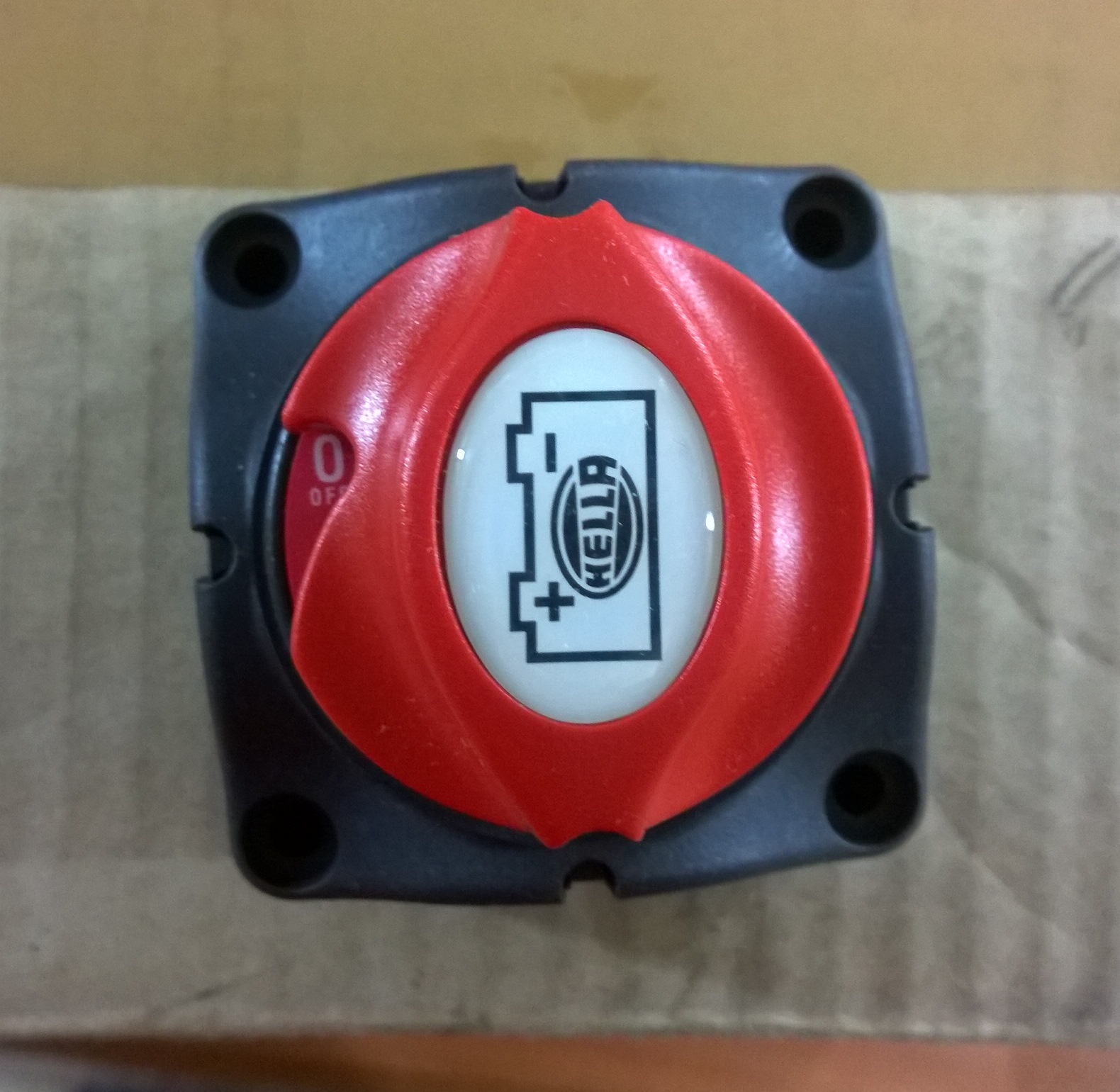

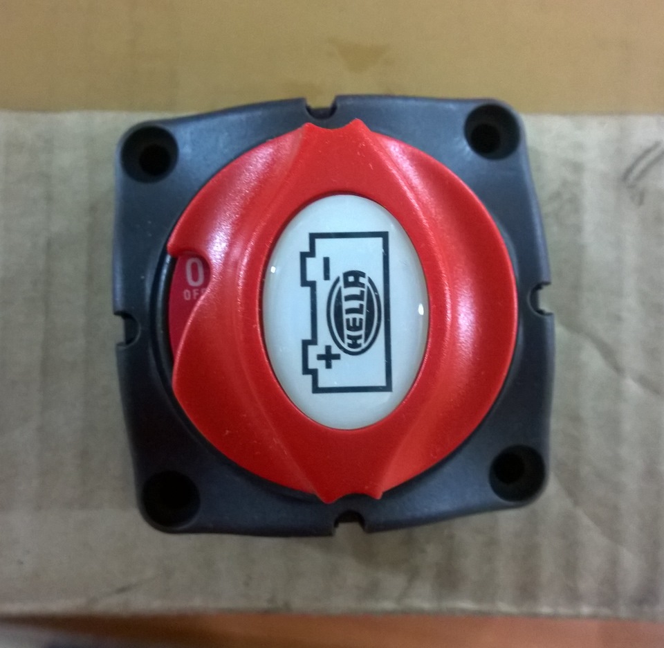

Ну и я уже сотни раз писал про "гламурность" своего джипа. Так вот еще прикупил очень красивый девайс от "Hella". Знаю, что от МАЗа (или кого там?) практичнее и можно управление из салона сделать, но этот девайс мне понравился больше. И эстетикой и функционалом.

Кстати, данный выключатель имеет функцию ключа(снимается сам переключатель) до покупки об этом не знал- оказалось приятным бонусом)) для отсоединения крутилки нужно чуть надавить и повернуть дальше положения ВЫКЛ.
Да. Это я изучил, прочитав инструкцию. И такое со мной бывает иногда😂)

А ссылку выключателя+ ели есть можно?
Например ВОТ.
Спсыбо!
Да не за что. Поищите в яндексе, может и подешевле найдете))
Джека 122см для Джима очень мало, даже для моих 29х колес! Я джека для нивы покупал, чтоб вытащить Джима под домкрат слишком много подкладовать надо, позже буду 150брать
Посмотрим. Для 150 в нем совсем нет места…

Все от задач зависит. И от хода повестки. Нам 122 хватает вполне.
Хорошо вам))))
Я с домкрата открутил верхнюю "губу" и он стал помещаться за сидениями.
Я вот пока в раздумьях, как его удобнее расположить. Но наверно последую твоему примеру)))
Какой-нибудь "носок" одень на рейку, чтоб пластик гламурного салона не позарастать. Там впритирку. .:)
