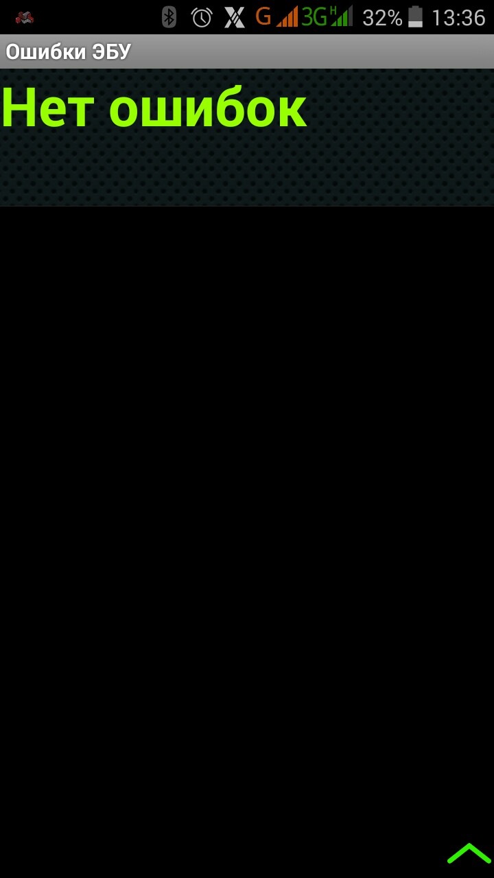

В прошлой записи я писал, что установил БК и упоминал, что сразу же выскочила ошибка по концевикам педали тормоза.
Ошибка известная, описанная на многих уазовских и не только форумах.

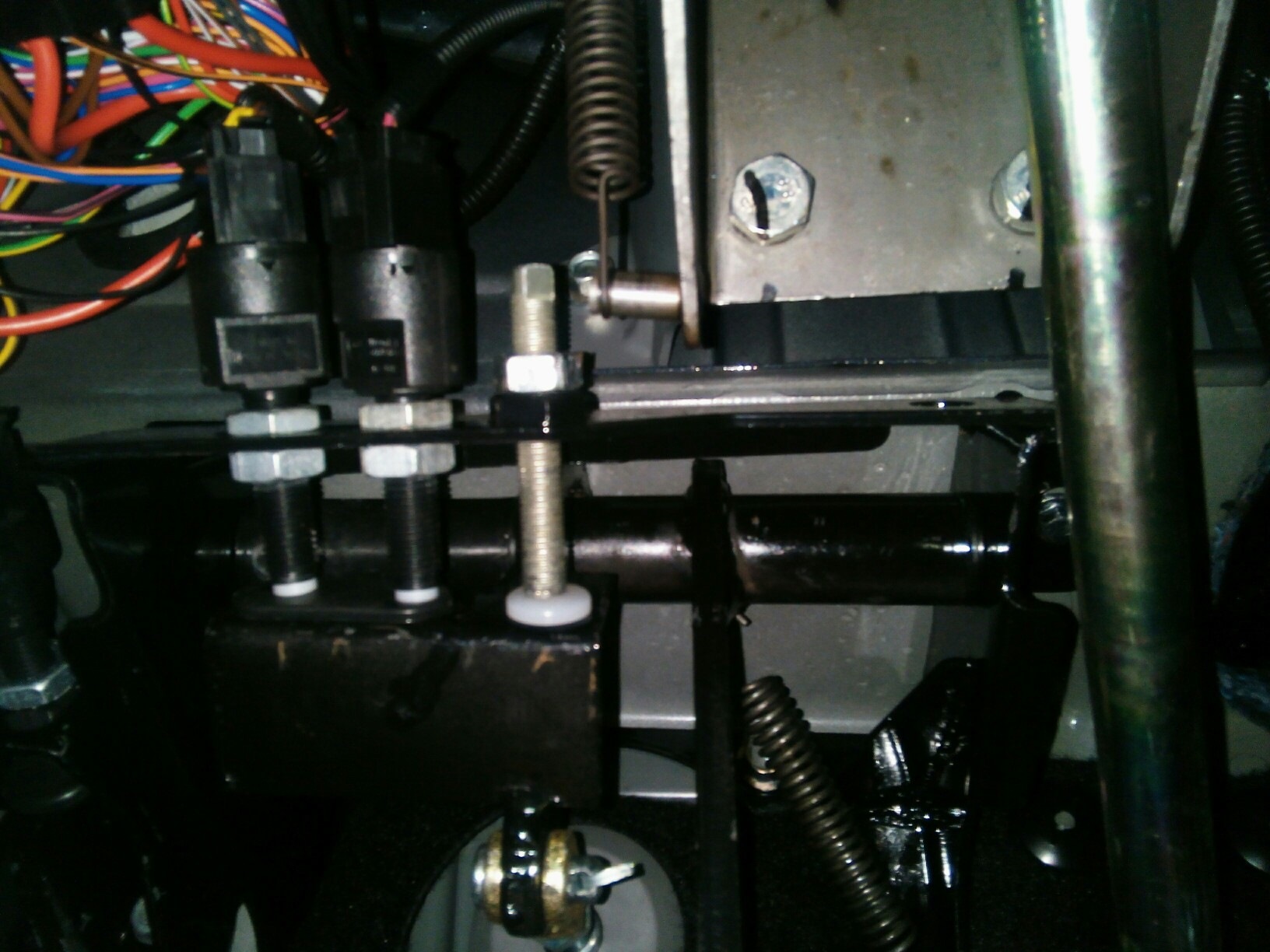

Суть сводится к тому, что на педали стоит два концевика. Один зажигает дампочку, Второму отводится более важная задача- передача информации в ЭБУ.

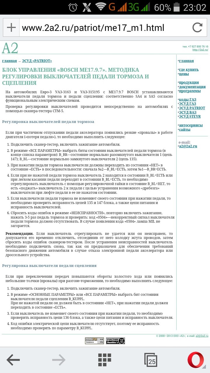

Эти концевики должны работать определенным образом.
Как? Описано тут:www.2a2.ru/patriot/me17_m1.html
Далее снимаем лючок и нажимая педаль смотрим, что происходит с концевиками.
Потом берем ключ на 19 и регулируем.
Комментарии 8
Спасибо. А какой куда крутил?
Чтобы правый чуть раньше начиеал нажиматься. А выкрцчивать иои нет щависит от того, как настроено изначпльно. Не хочу врать, я ароде удлиннял правый.
Правильно понимаю, что правый должен больше вниз торчать?
Да. Чуть ниже
