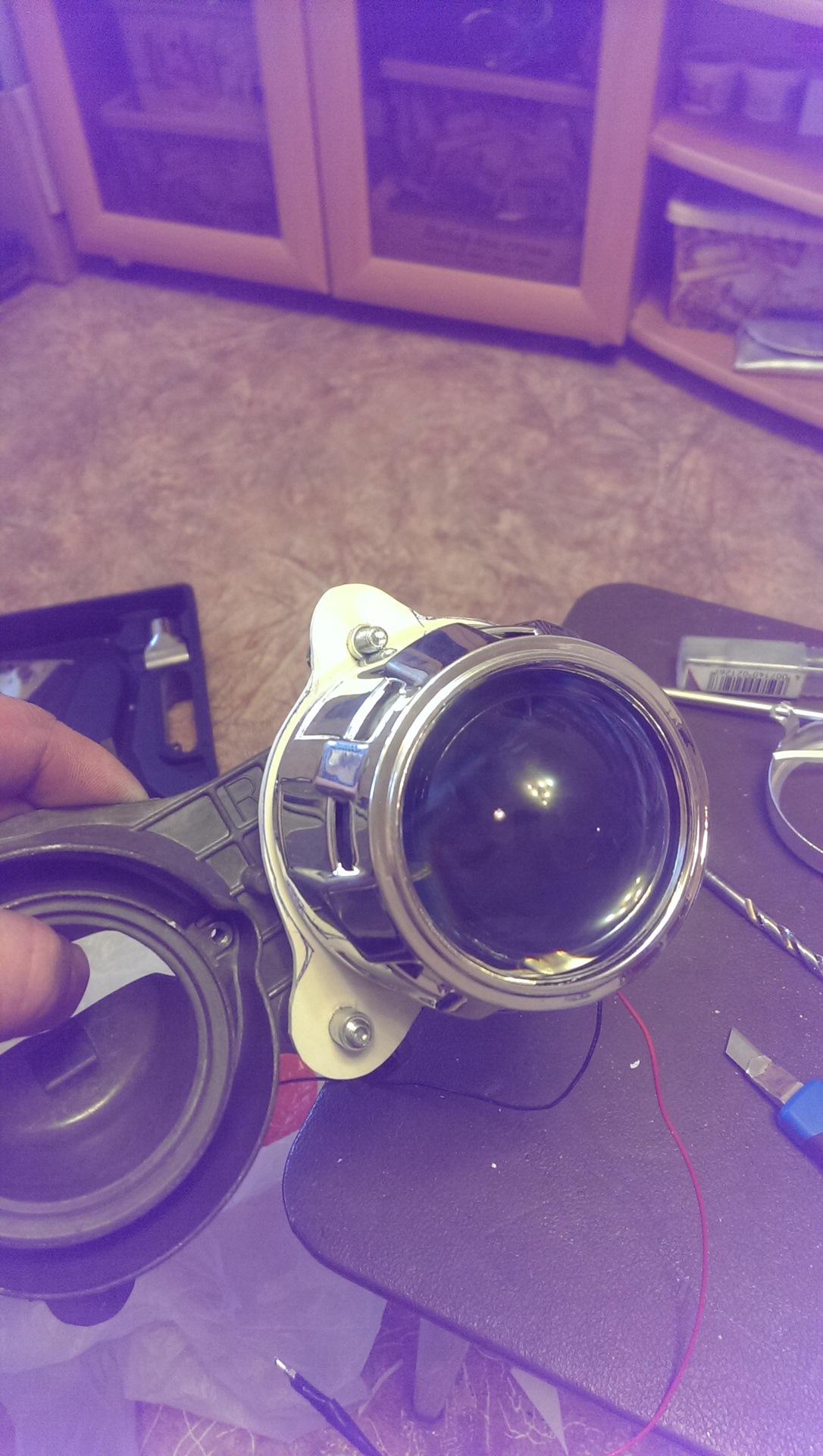

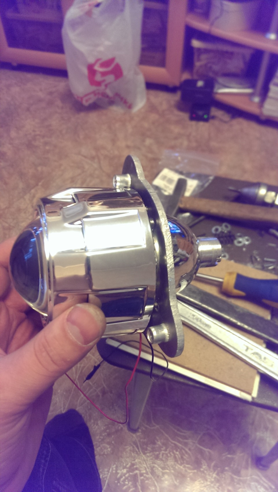

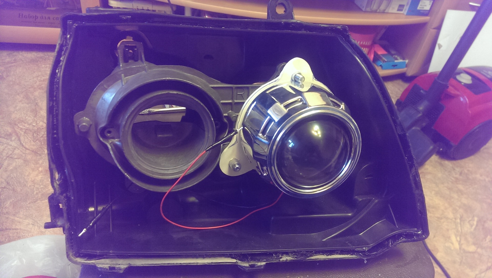

Вот и добрался я до фар головного освещения, в который раз, так как не продуманное пкрепление би-линз, с использованием пластика, не выдержали температуры и линзы упали, стали светить ниже штатных.

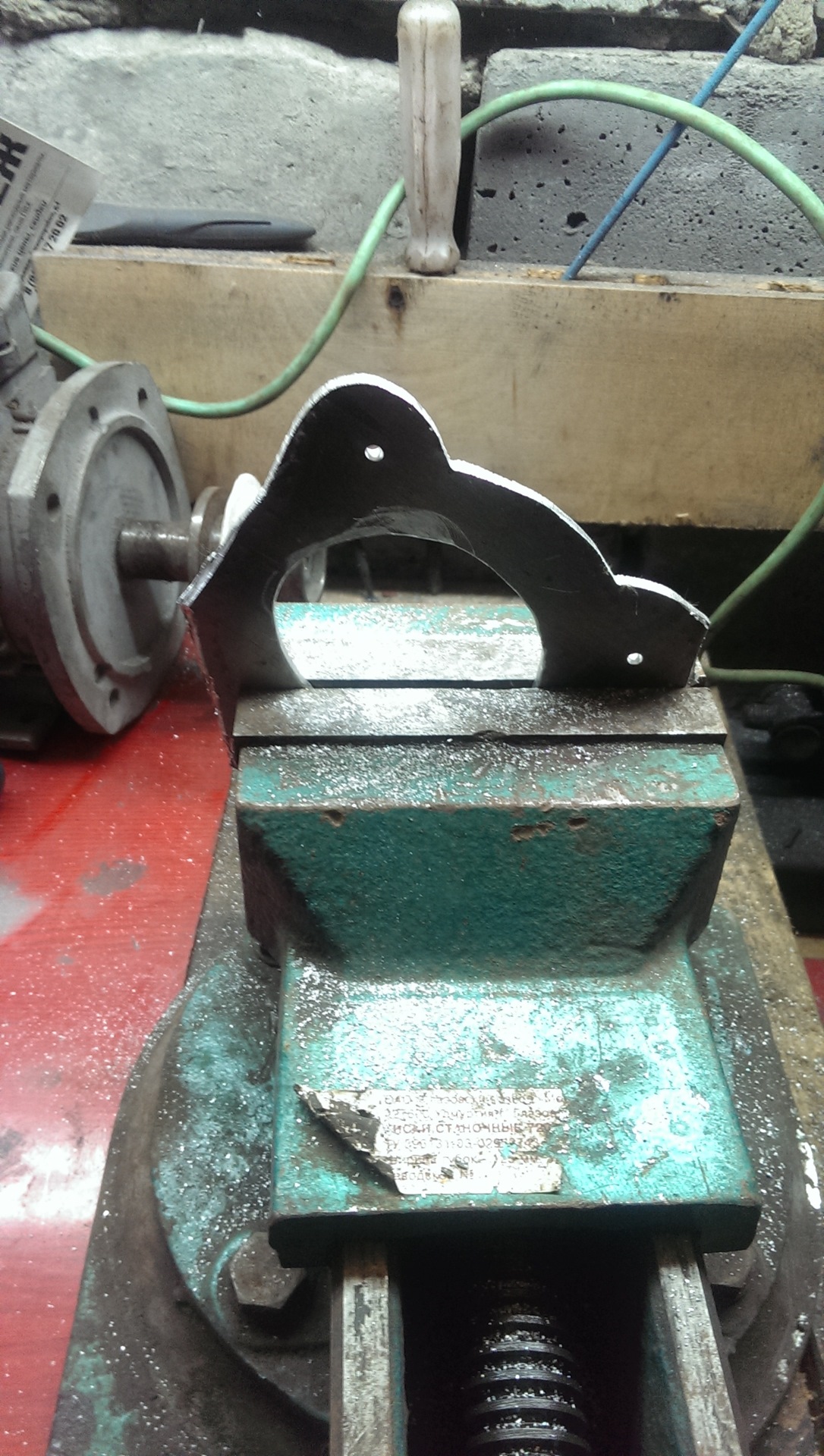

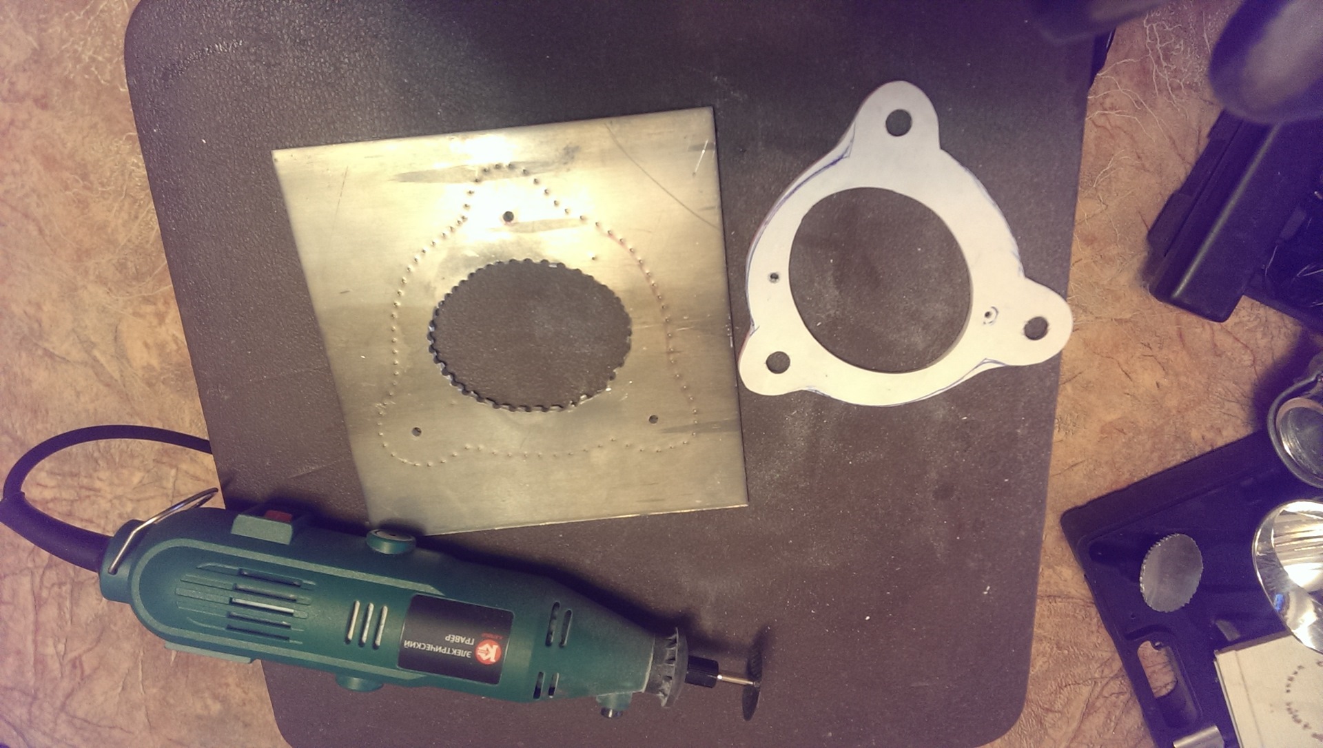

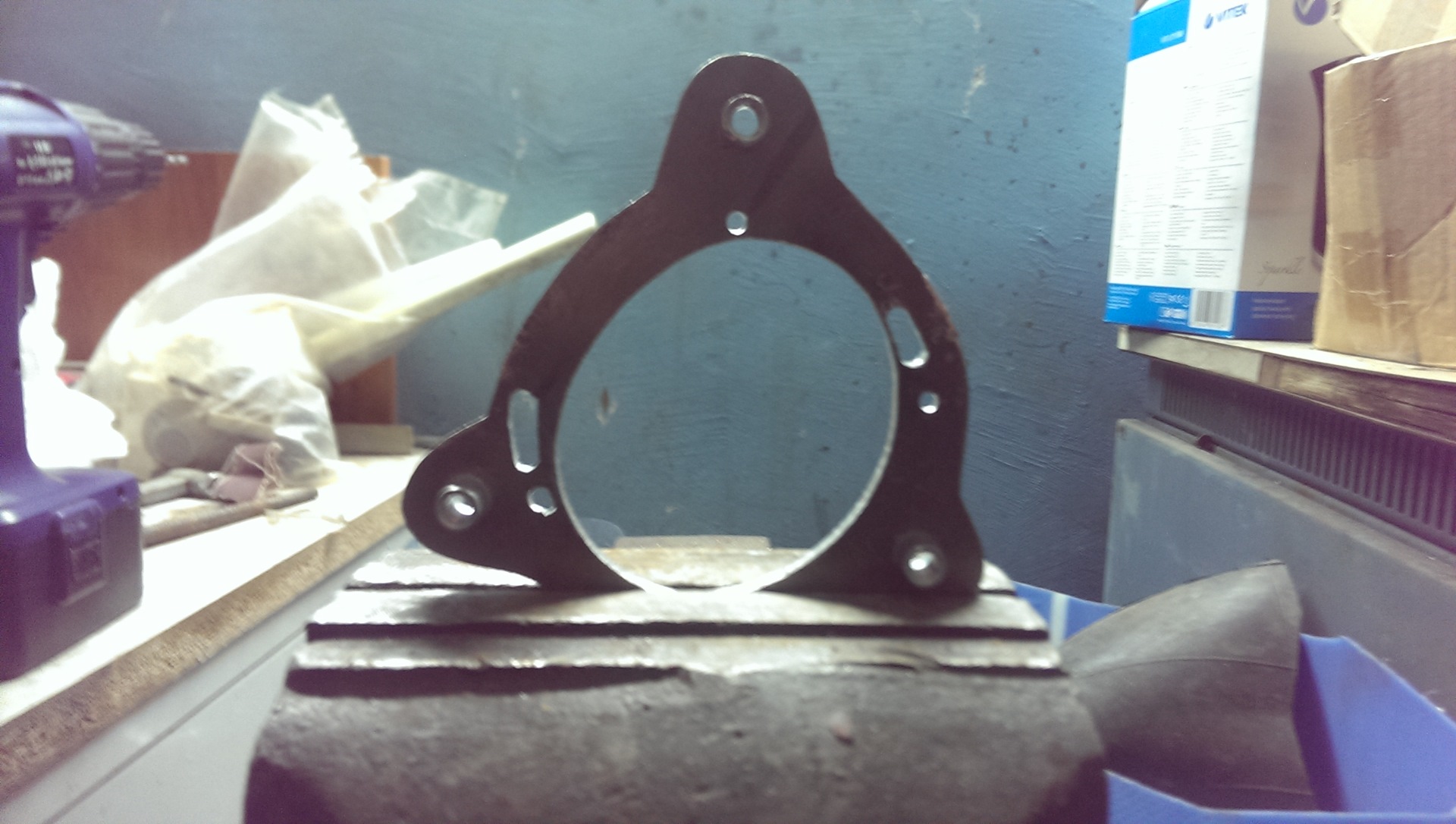

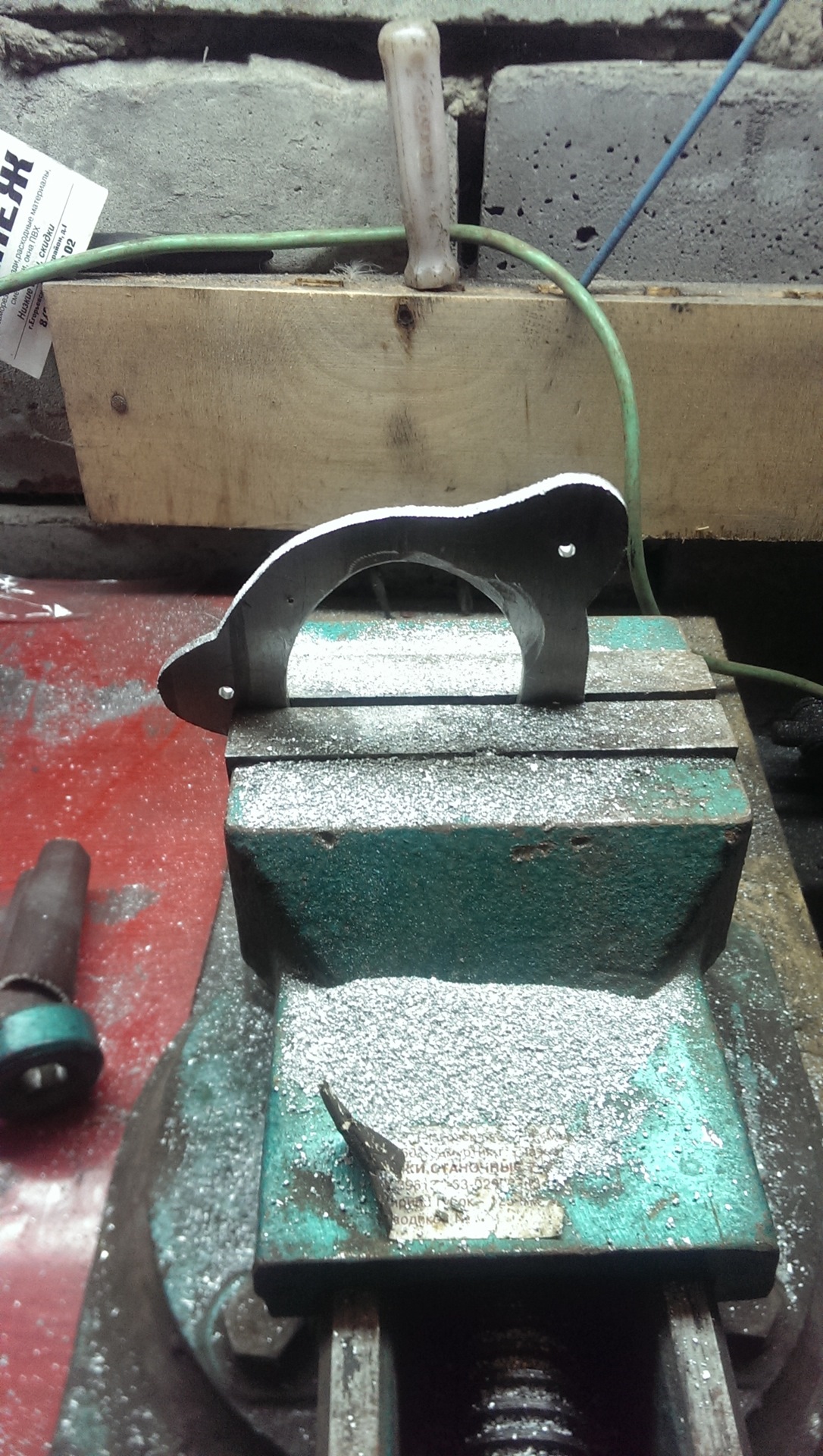

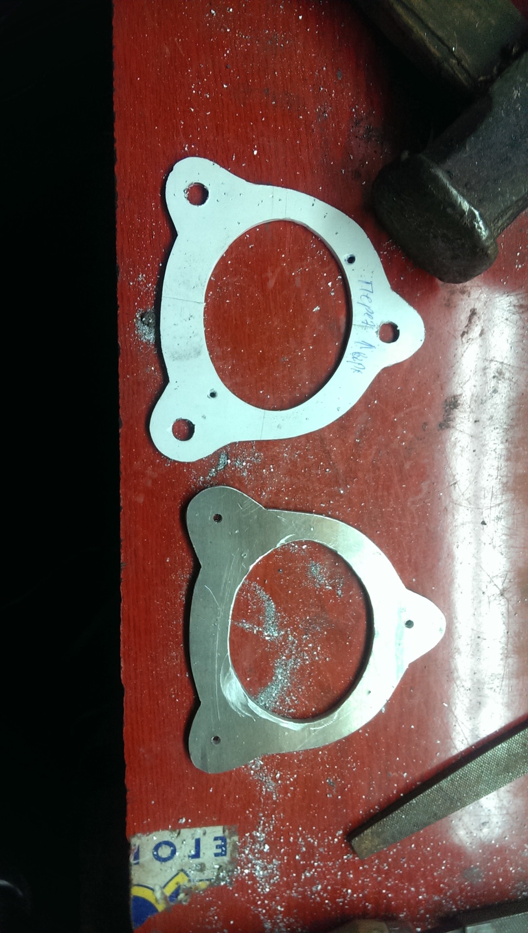

из пластика был изготовлен шаблон, вот он белый. рядом материал из которого будет делаться рамка крепления би-линзы, аллюминий.

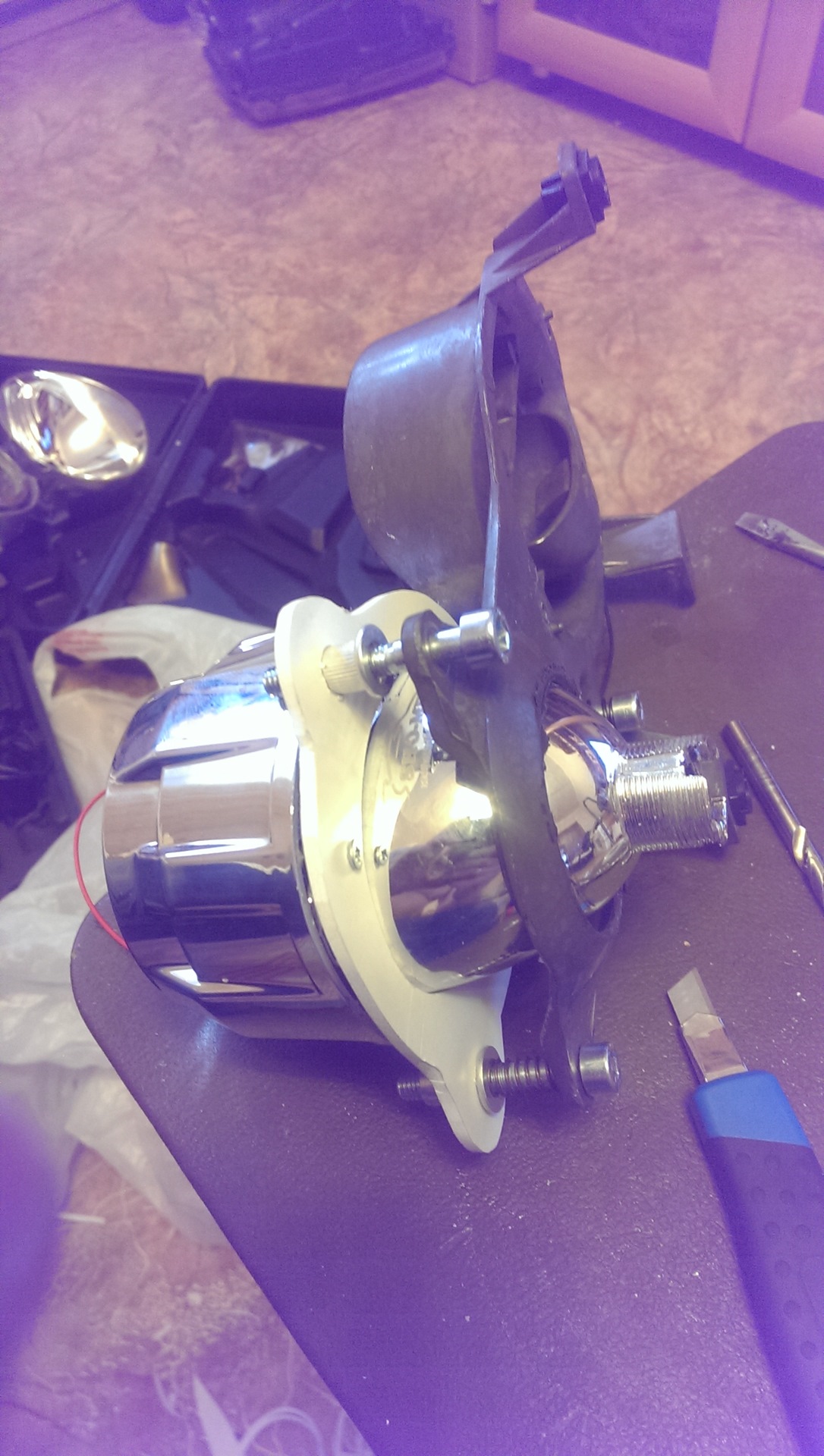

примерка резьбовых заклепок, рамки, би-линзы. в общем все в целом

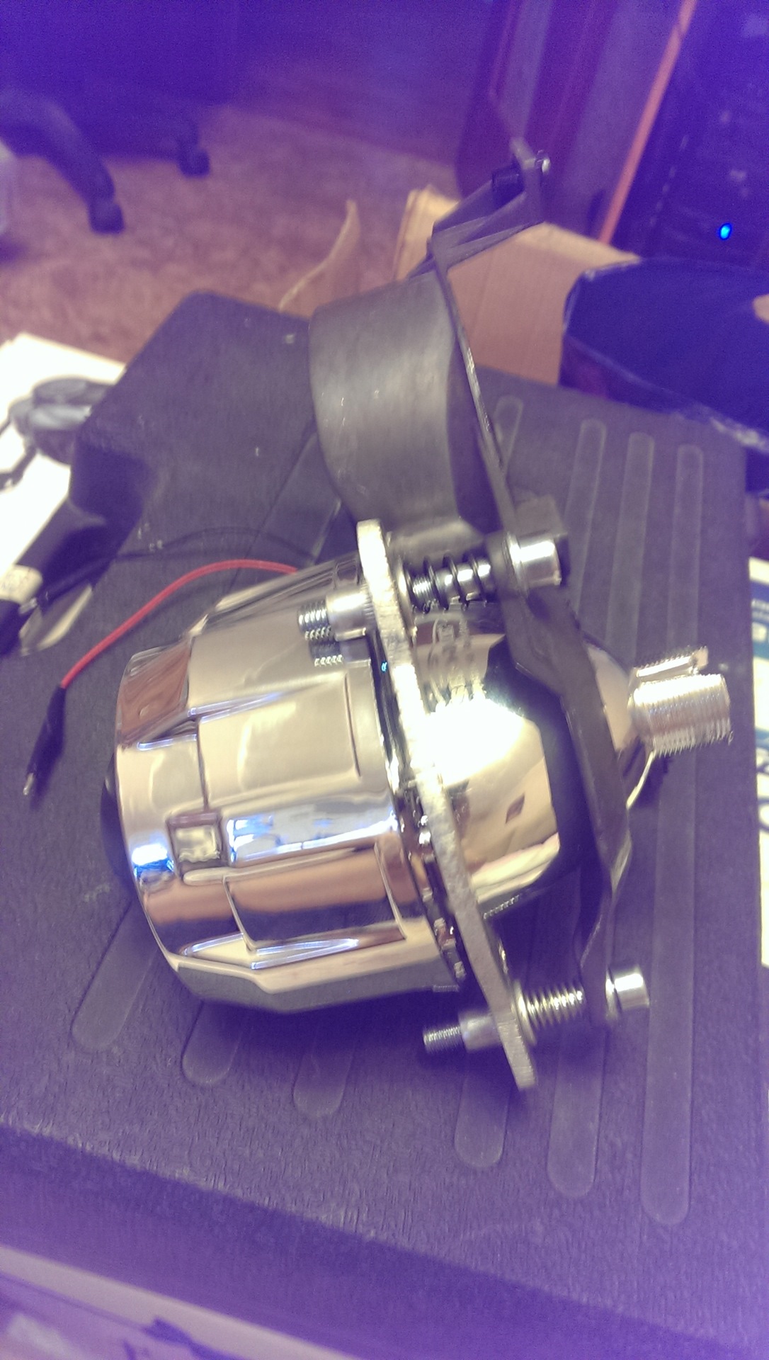

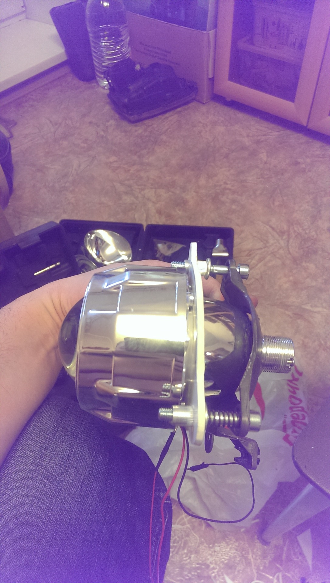

получается три точки крепления. 2 подпружиненные и одна не регулируемая, через резиновую проставку.
примерка
понеслась работа напильником,
уже на что-то похоже
готовый результат

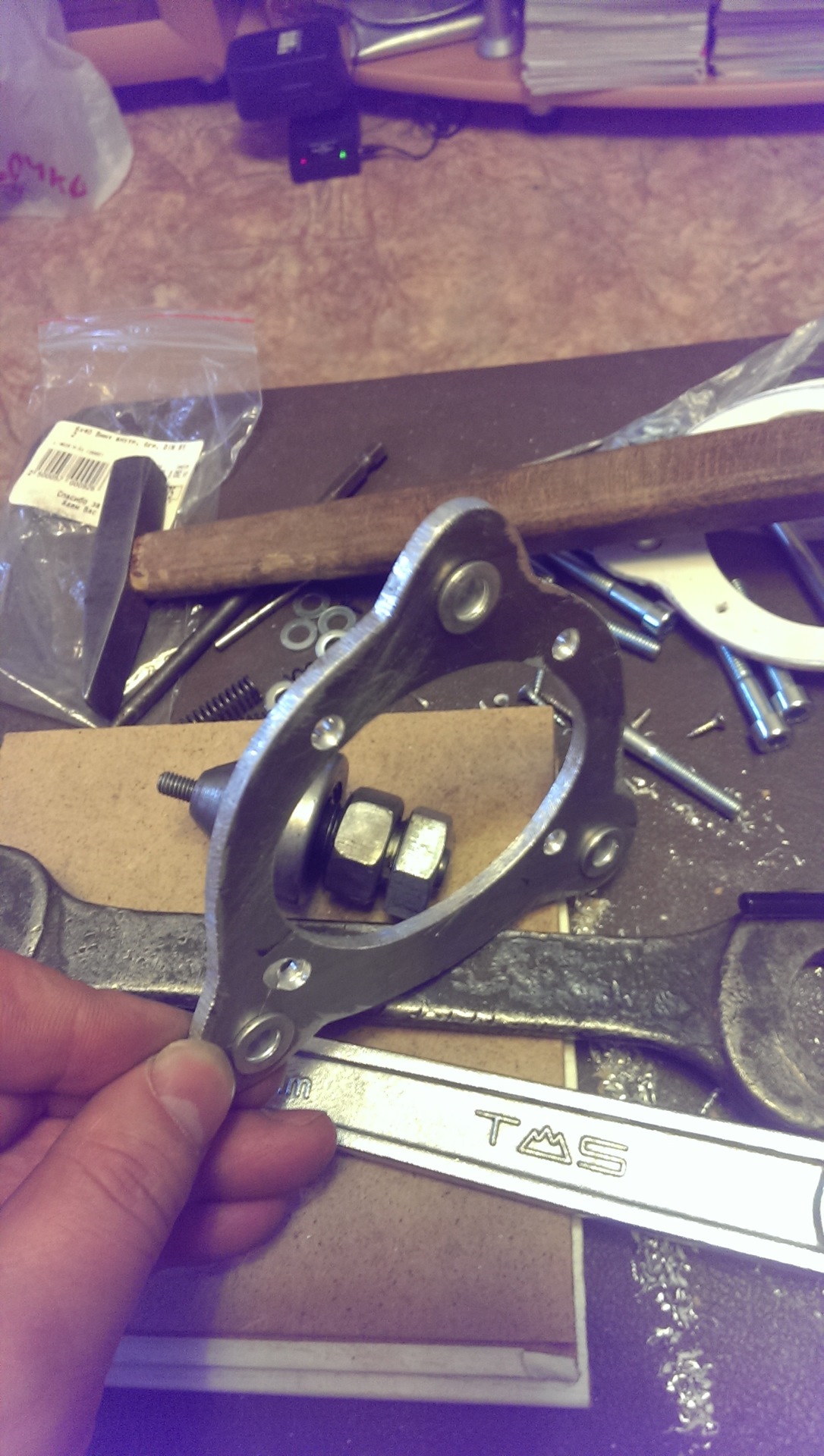

делаем резьбовые заклепки под болты м6 и тут на фото 4 отверстия для крепления би-линзы к рамке
после крепление линзы к рамке было пересмотренно
тут видны два вытянутых отверстия. это пересмотренное кркпление би-линзы к рамке. крепил через удлененные болты крепления линзы с отражателем(вроде правильно выразился).
получилось, ч то раньше у фары было 2 регулировки( верх-низ, право-лево), теперь помимо них саму би-линзу можно регулировать относительно штатных регулировок не только верх-низ, право-лево, но еще и по часовой -против часовой(для того чтобы полоска света была на одном горизонте)

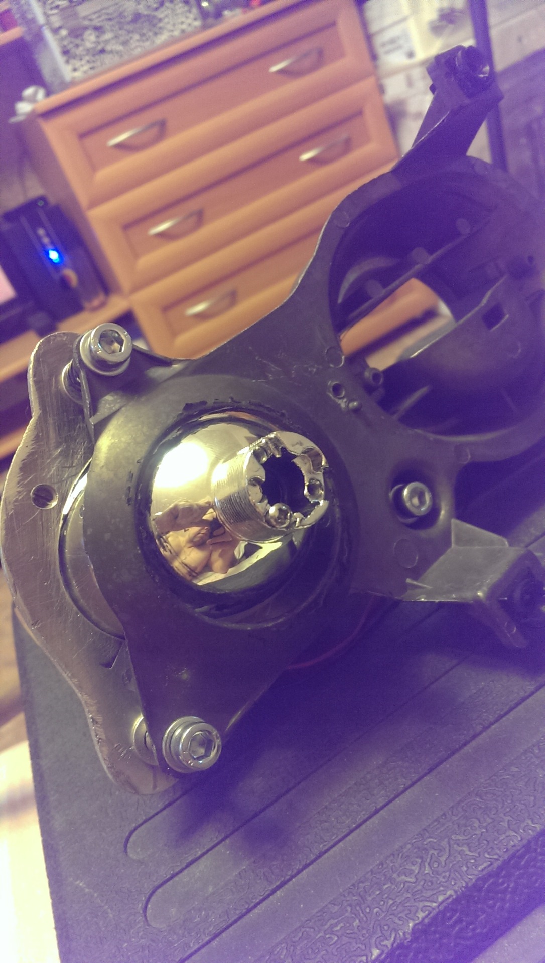

теперь крепим готовую рамку к корпусу линзы
теперь к штатной рамке на три точки крепления
изпользовал для крепления болты под шестигранник

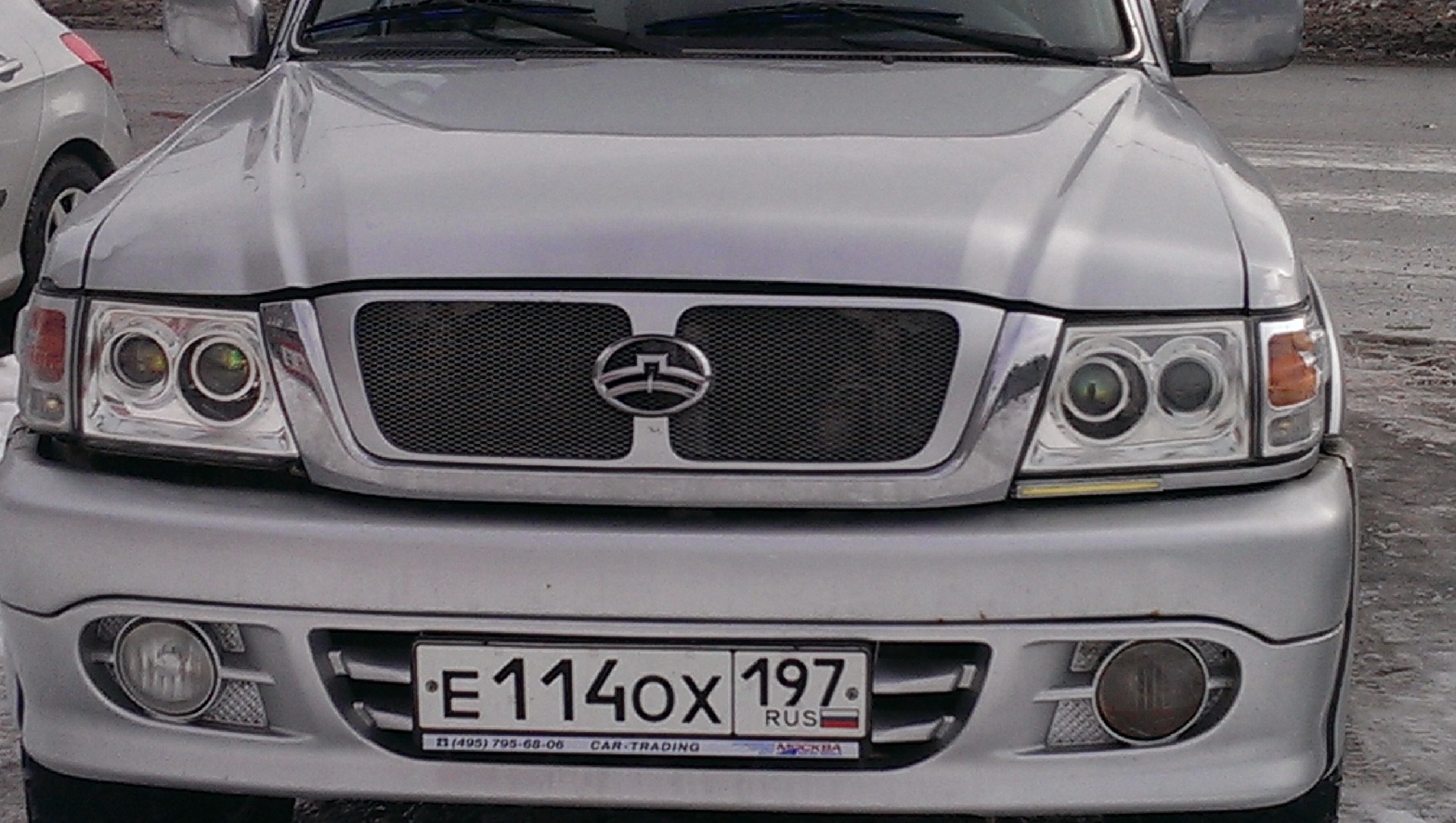

готовый результат.теперь на очереди птф
своей работой доволен как слон. только теперь кисти болят и я ненавижу напильники))))) всем добра))) P. S. на данный момент все вернул в штат. Буду штатные линзы менять на билинзы 3 дюйма под d2s лампы.

Жена болгарина в помощь кистям! Напильник для финишной.

А чего туманки то разные, одна тёмная?)))
Тёмная, там вода и отражатель умер
я так и подумал
