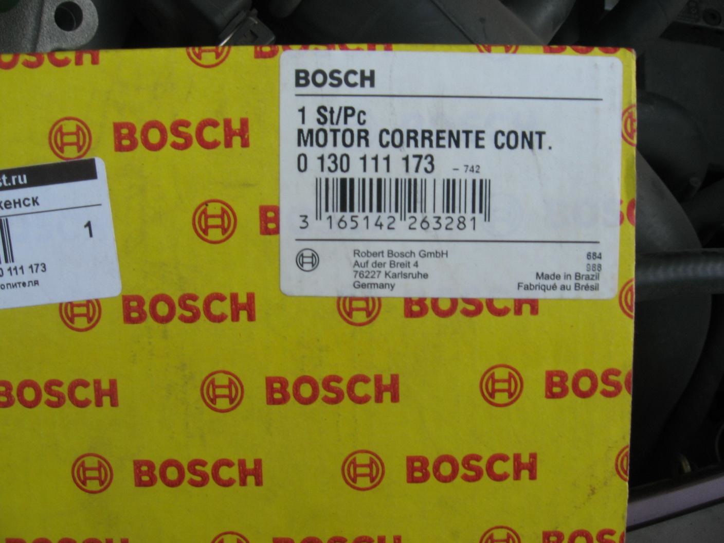

Уже более 3 лет меня мучал мотор отопителя в зимний период года и летом при работе кондея, издавая очень мерзкий писк. И вот этой зимой я принял решение пойти по сложному пути, и заменить все таки эту гадость)). Скажу сразу что готовился я к этому ремонту уже более года. Нашел на просторах инета информацию о том как дешевле и главное качественнее эту процедуру провернуть. Оказывается для того чтобы поменять мотор отопителя, не нужно покупать его в сборе целиком, есть чудесный мотор под номером Bosch 0 130 111 173 фирменного производства, который совсем не отличается от того что ставились на audi с завода. Продавцы на рынке этого не знают. И цена на этот мотор очень даже приемлемая.Нужно просто перепрессовать крыльчатку на свой мотор и перепаять фишку. Внимание мотор должен вращаться против часовой стрелки если смотреть со стороны крыльчатки. Подробно все расписано ЗДЕСЬ

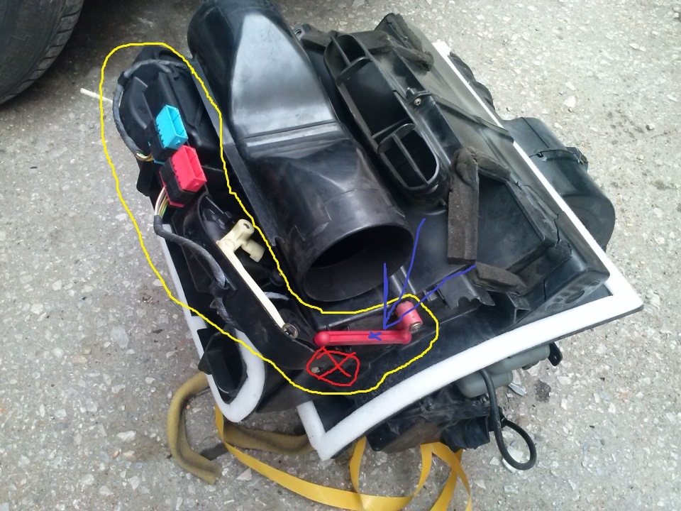

Получив в руки заветный корпус отопителя, меня сразу смутил один нюанс
сервоприводы, которые расположены на одной панели (обведена желтым) были откручены в местах обозначенных красным крестом, т.е тупо не были прикручены и держались на одних только тягах (показано синим). Сразу в голове возник вопрос как это все могло работать не выдавая ошибок. Я и раньше замечал что воздух порой шел не туда куда ему было предназначено. но как то не уделял особого внимания, в целом все работало достойно.

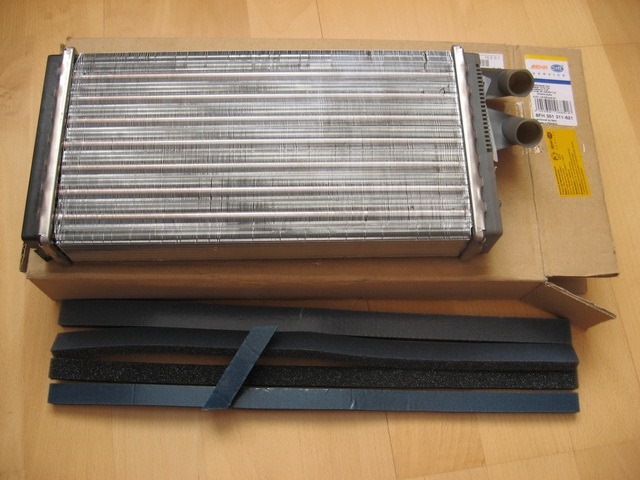

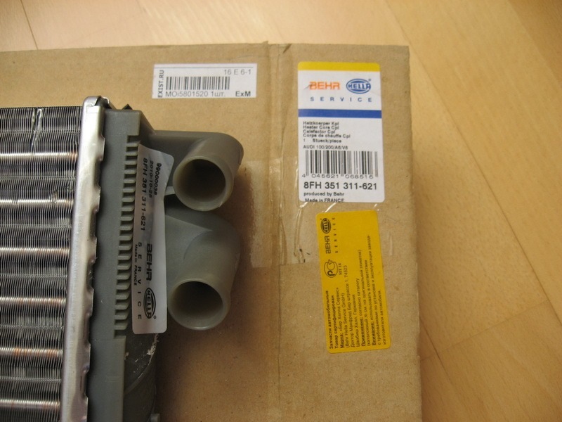

В душе были сомнения по поводу радиатора печки, хоть мой и грел нормально (стояла какая то ерунда китайская) но все же больше разбирать отопитель мне не хотелось, уж очень много времени занимает. я принял решение заменить еще и радиатор. Брал исключительно оригинал Hella Behr Service 8FH 351 311-621
Мужики не ставьте радиаторы других производителей кто бы что ни говорил. Ниссенс Ава и т.д НИ в КОЕМ СЛУЧАЕ. Это уже не раз подтверждено другими людьми.
Мой радиатор был меньше и короче, болтался внутри корпуса это и подтолкнуло к замене. Оригинал встал как родной, все четко.
