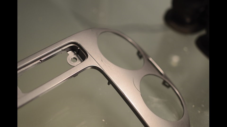

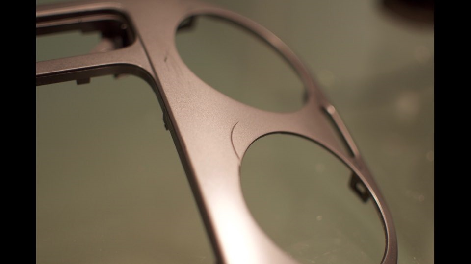

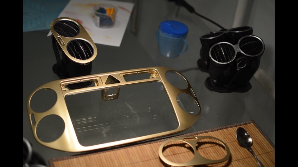

А как с воздуховодов снять накладку?
Очень просто, на драйве и не только полно инструкций с фото, но если в двух словах:
— пластиковой карточкой сковырнуть держатель карточек и заглушку с лампочкой подушки пассажира
— выкрутить саморезы
— тянуть с резкими движениями.
Боковые проще:
— с Торцов торпеды открыть крышечки (там, где к двери примыкает)
— толкать изнутри.

как чирик на заднице! жжесть

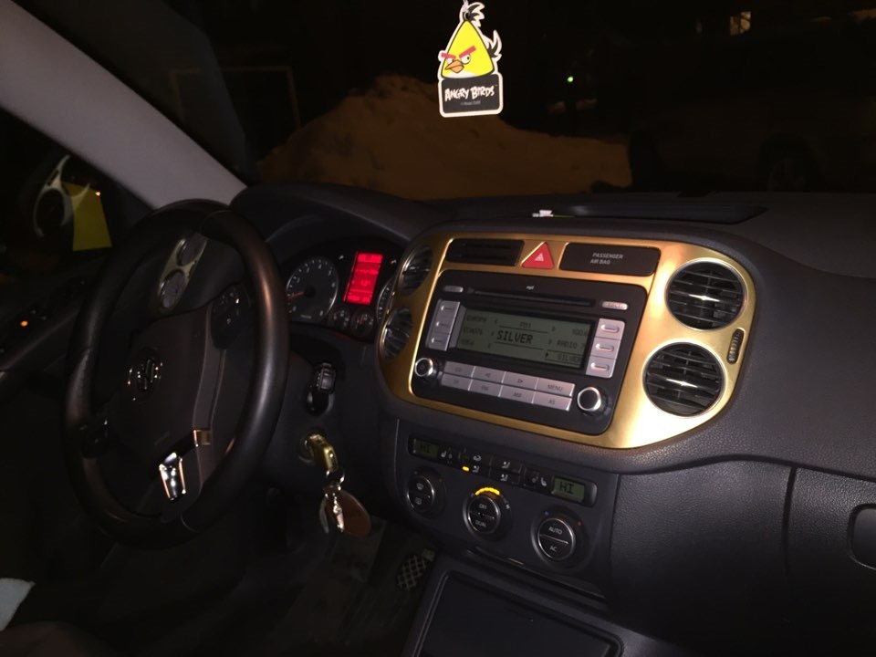

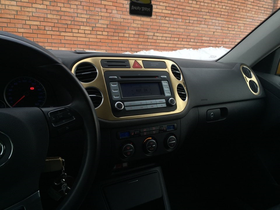

дмитрий доброго вечера. посмотри на мой вариант колхоза. народ крайне негативно отзывается. а сами клеют наклейки "хулиган".
На магнитоле кнопки серебристые, до еще на дисплее написано SILVER. Надо уж определиться золото или серебро :-)
На любителя!
Чтобы было в стиль, надо все серебристые элементы в салоне, тоже перекрашивать в золото!
Нужно больше золота! ))))
Согласен)
Моё мнение на чёрном золото не смотрится. На мой взгляд белый, бежевый, коричневый цвета на которых золото будет в тему.
