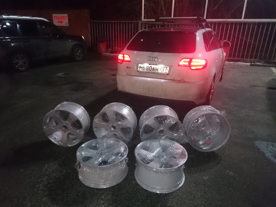

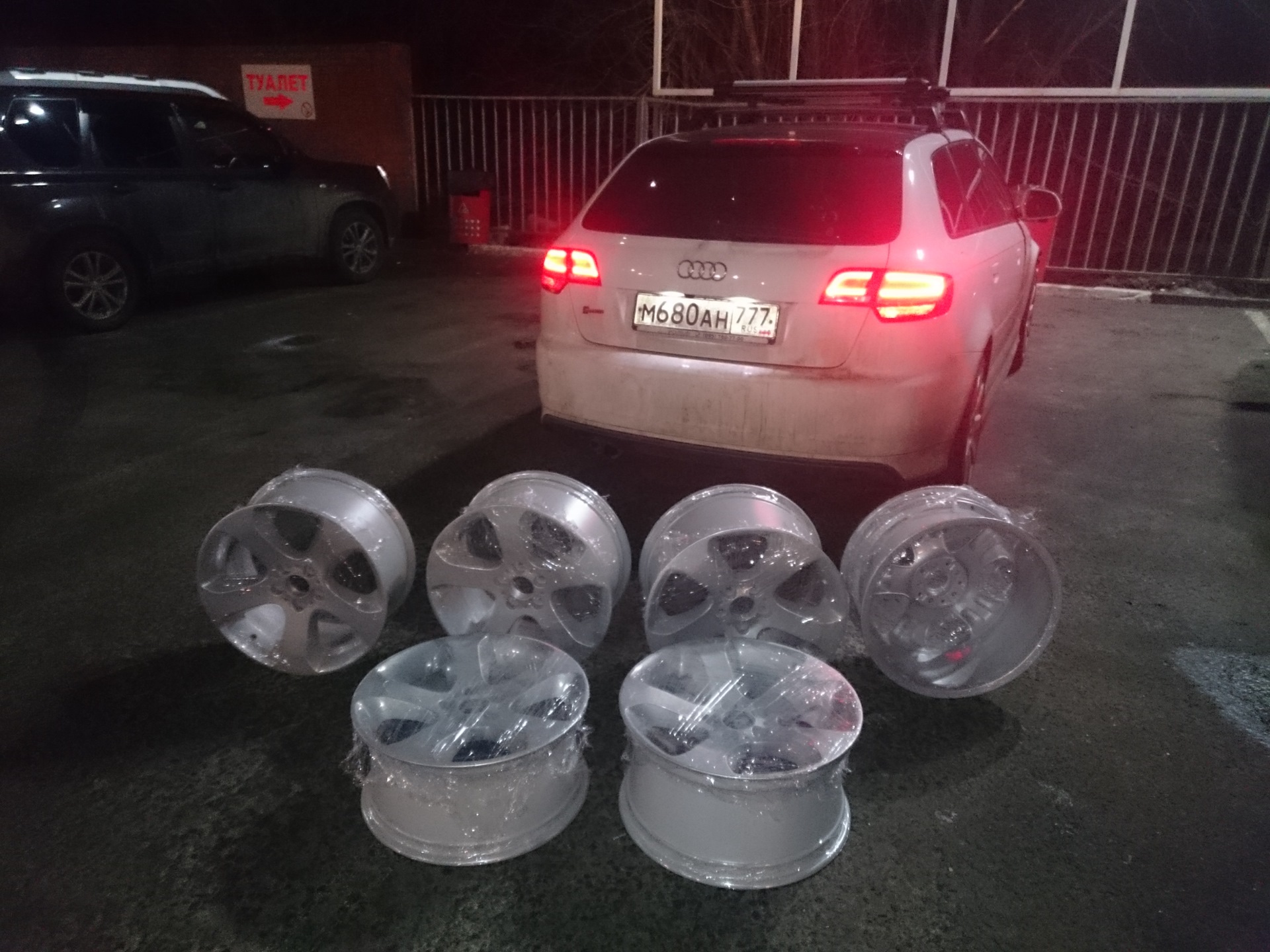

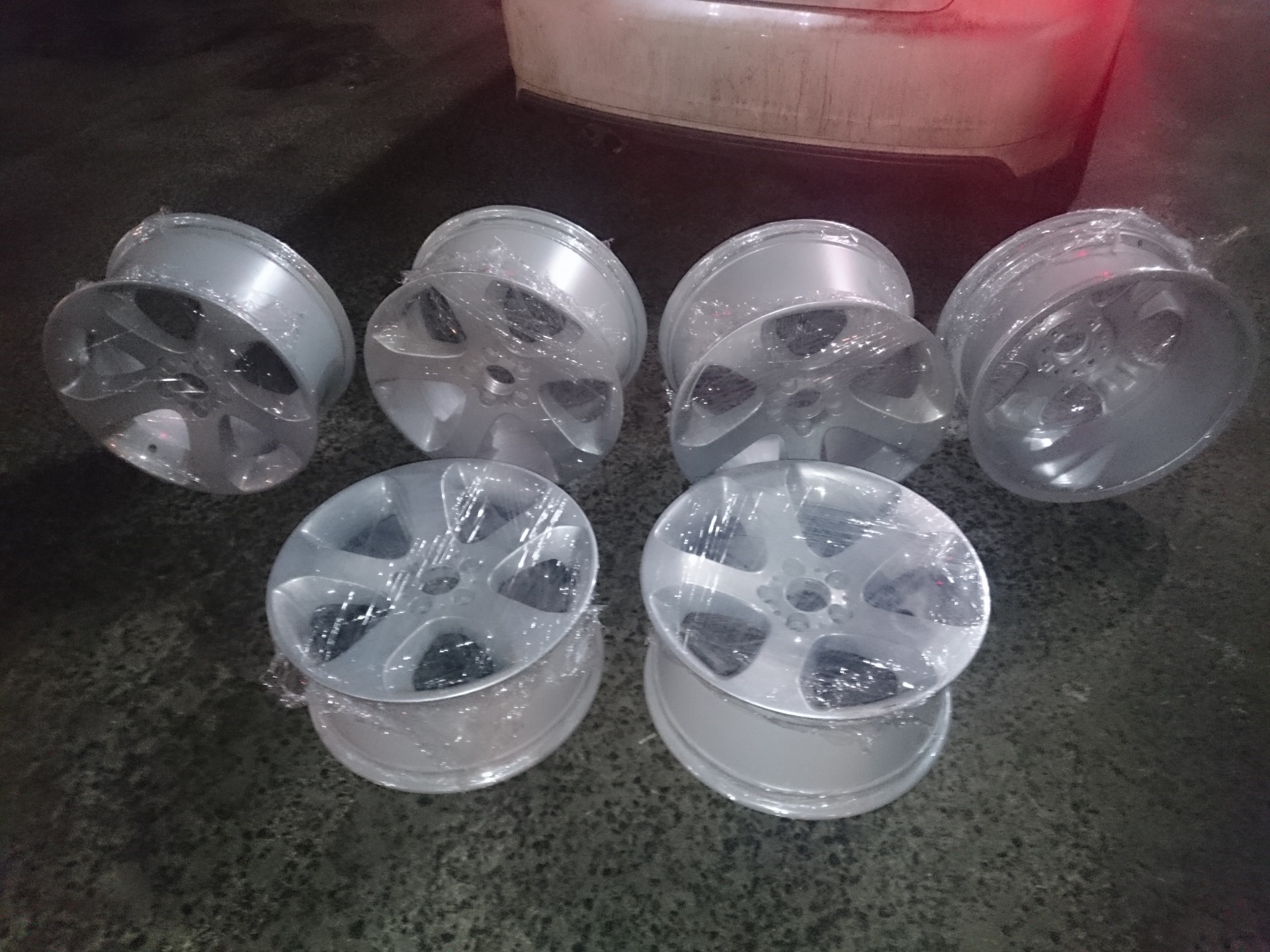

А вот и сами новости: забрал у Сани tortcar диски. Все в прекрасном состоянии, свежепересверленные, бордюрозалеченные и покрашенные, за вменяемые деньги, за что ему большое спасибо! Обещал сделать хорошие фото — обещание сдержу как только резину натяну:) В общем, пока забрал:

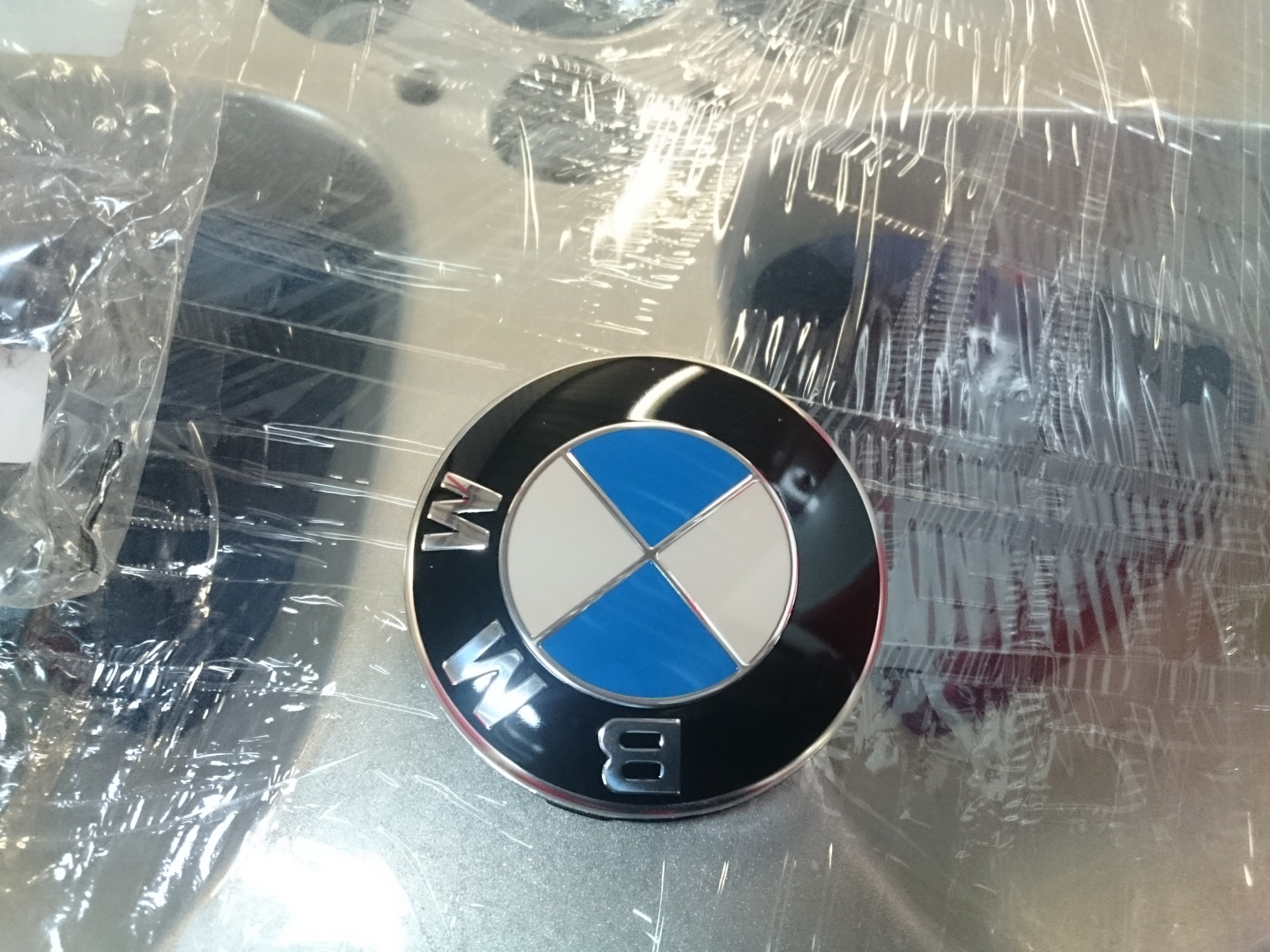

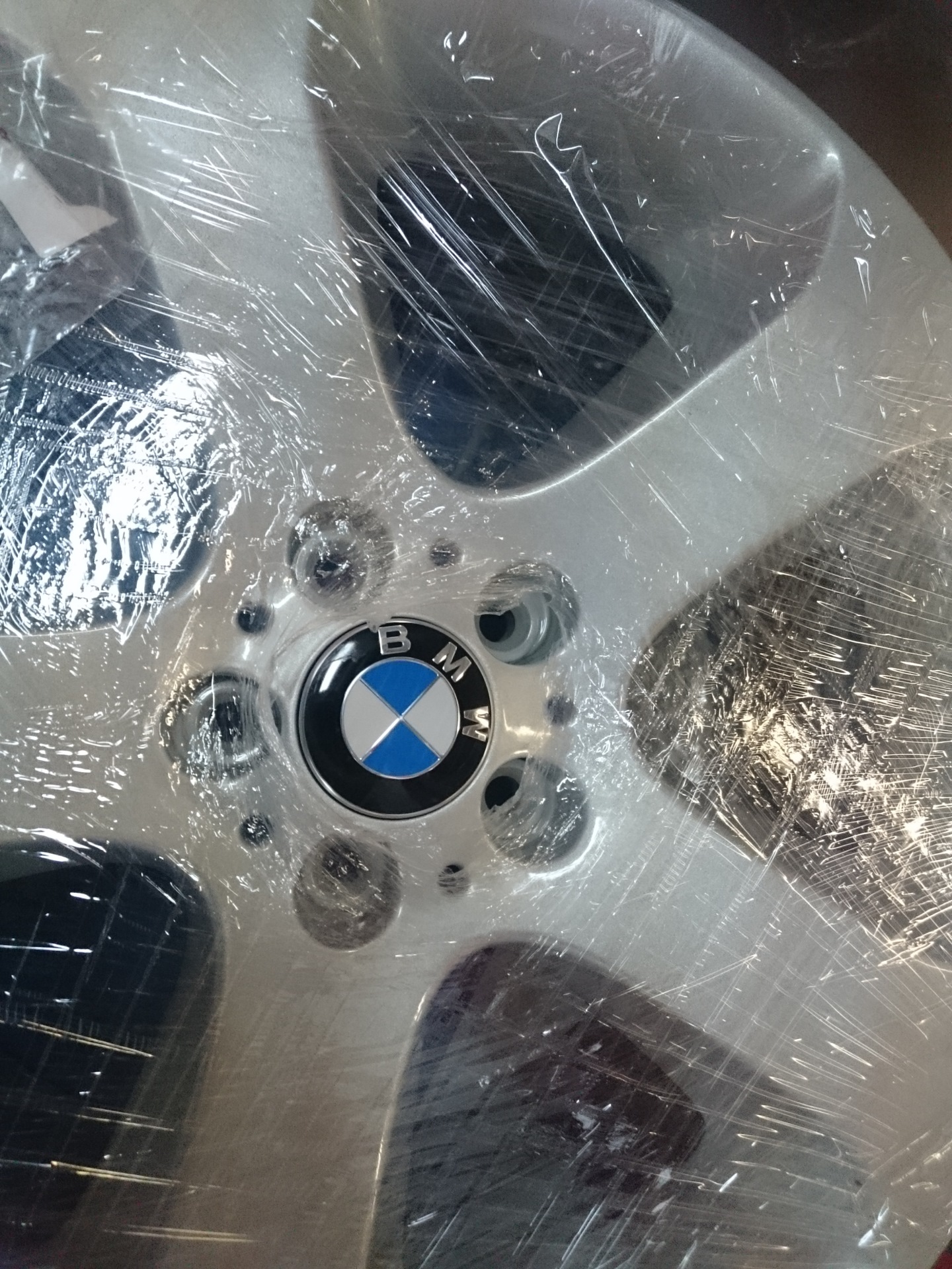

1. Заглушки ЦО
2. Куда положить диски
3. Какую резину брать
По первому вопросу было решено по результатам блиц-теста ставить оригинал бнв. Ну колёса ведь бмв, так пусть уж и колпачки будут оригинал. Но стоят они — это ппц:(

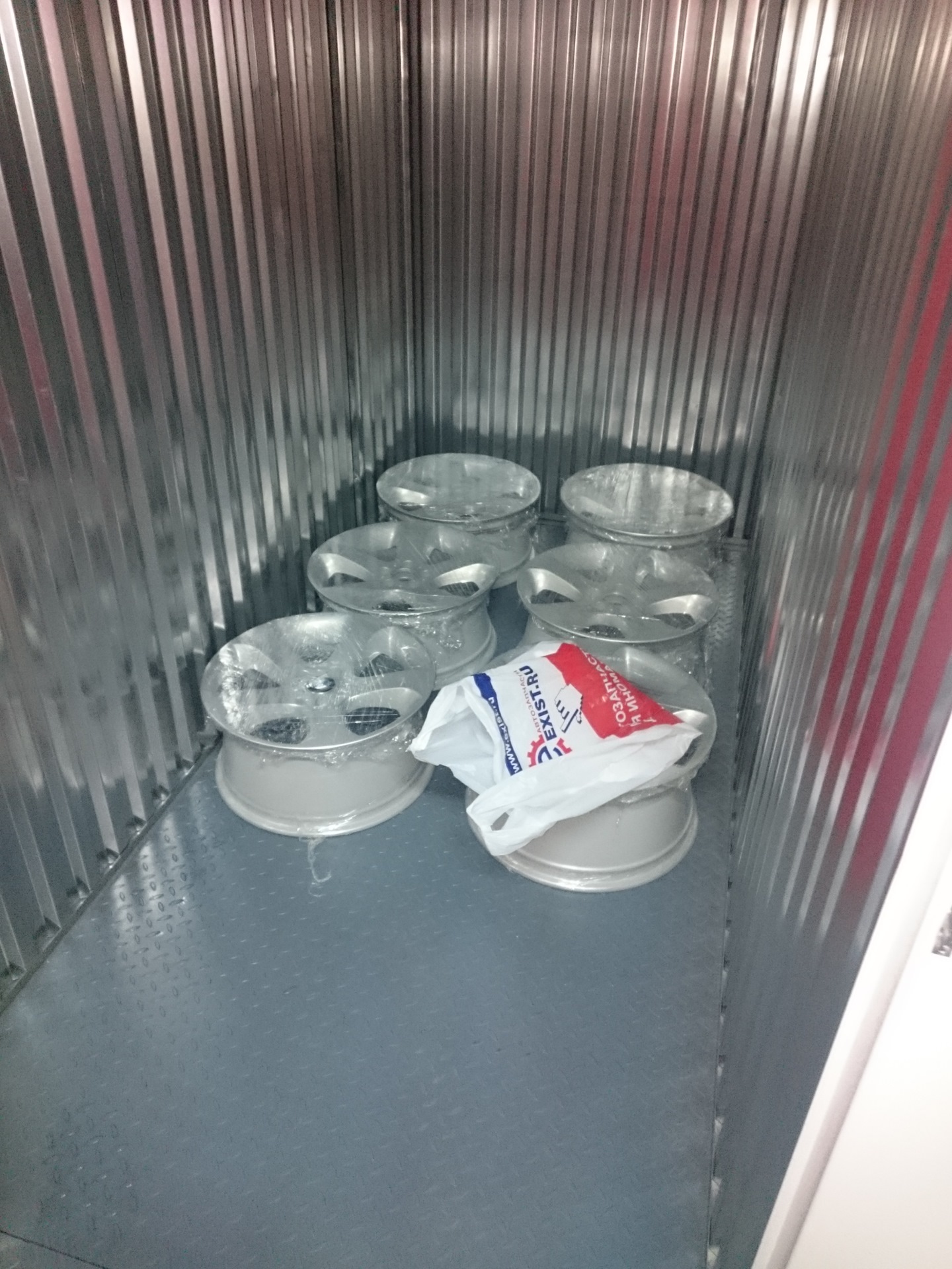

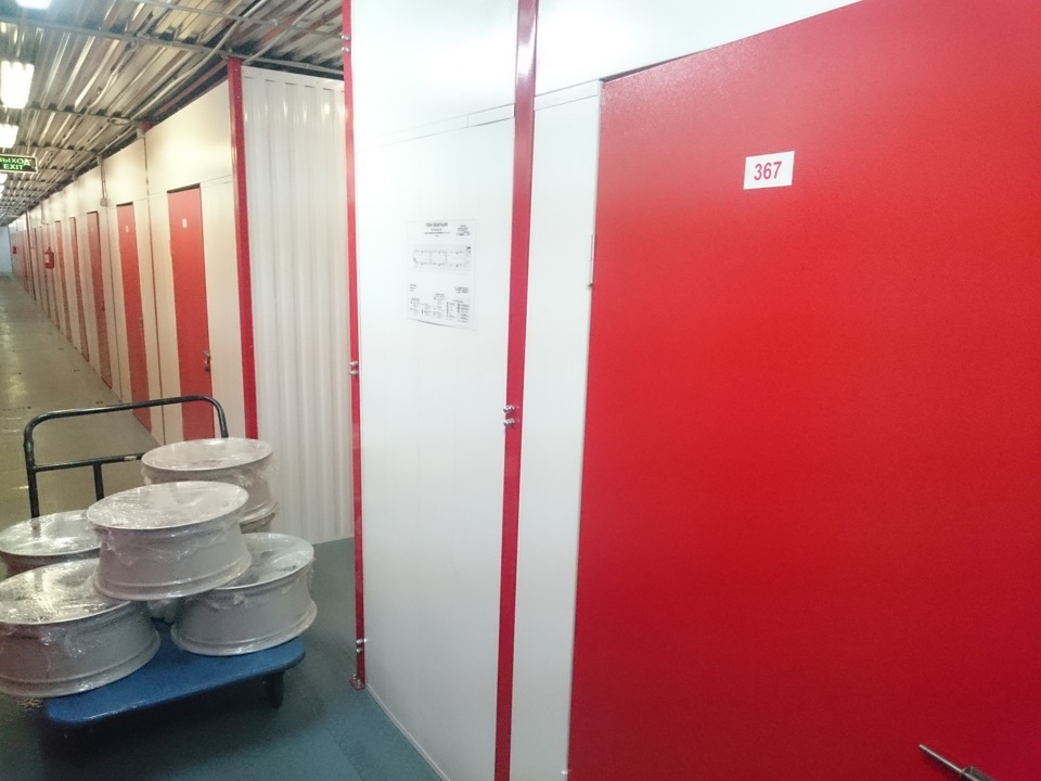

Второй момент по хранению был решён в экспериментальном порядке. Насмотревшись американских передач про ихние микросклады было решено попробовать воспользоваться таким же сервисом, благо в Москве уже их расплодилось приличное количество. А то шесть дисков поднять в квартиру на пятый этаж, спустить, резину туда-сюда, она новая еще вонять будет, жена и так уже недовольна таким количеством колёс… В общем, нашел неподалёку контору, подъезд удобный, телеги есть, всё для людей. Понравилось, в общем. Пока сложил там диски, завтра резину доложу — пусть тянется пока.

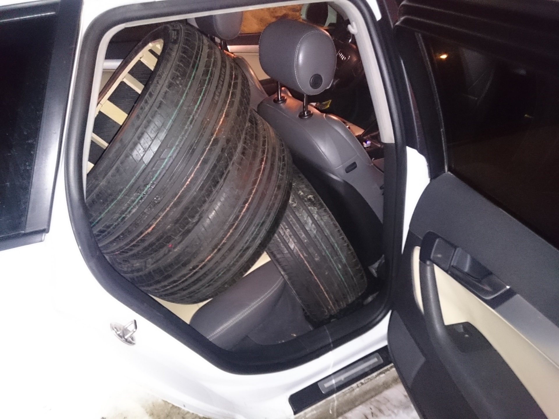

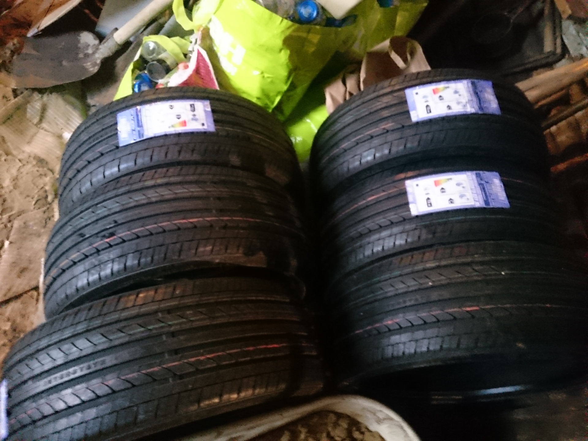

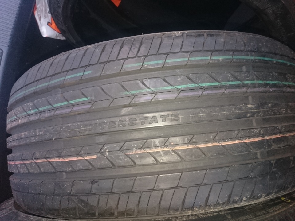

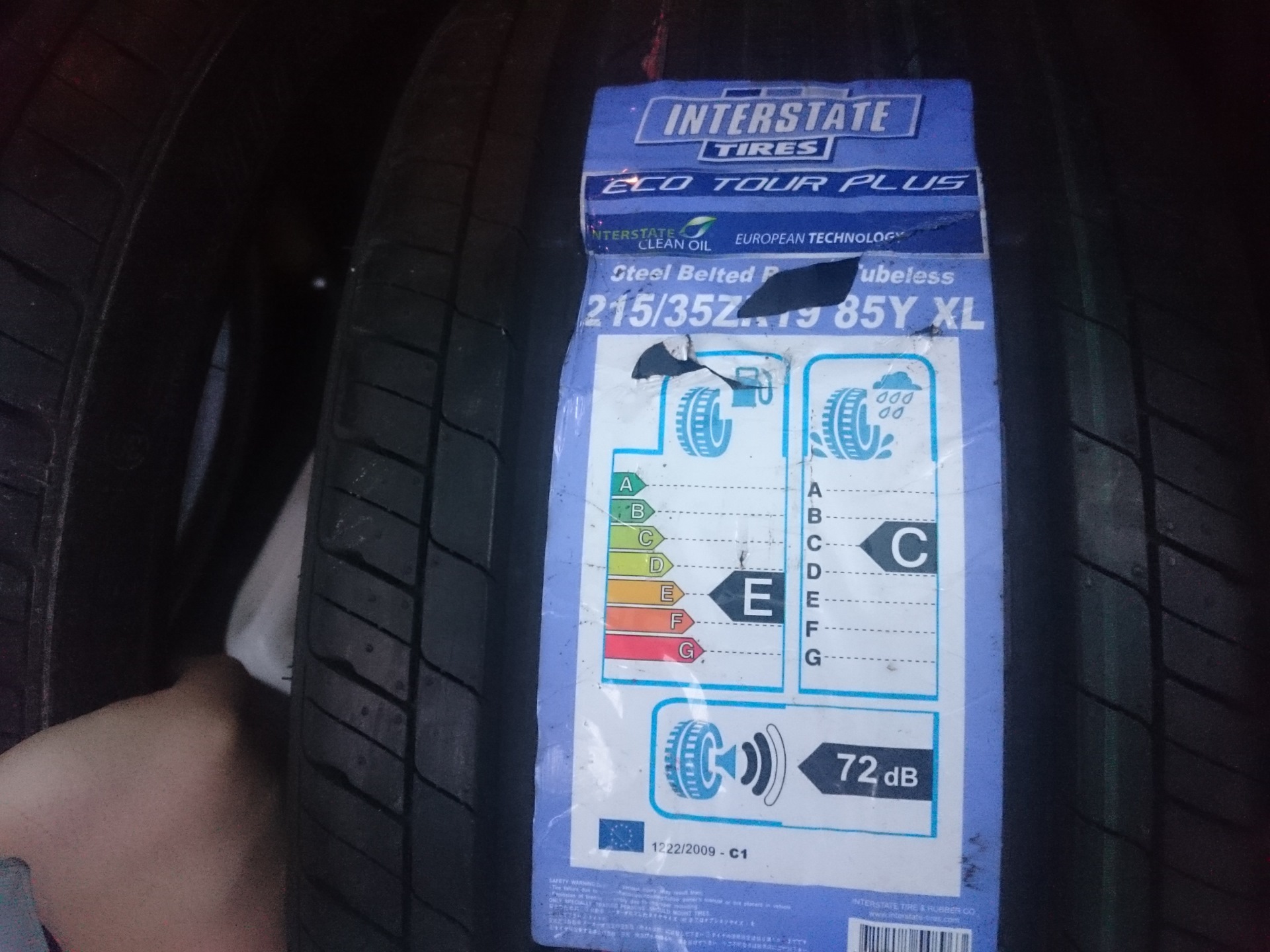

Третий пункт у нас про резину. Думал, думал, читал, читал, почти решился на ханкук S1, но подумав про суммарную цену за 6 колёс и непонятный пока для меня режим "изолента чо", решил, что попробовать можно и чего попроще сначала. Наткнулся по очень хорошей цене на неизвестную доселе [мне — прим. авт.] резину interstate. Голландия (на сайте так написано:) Кетай, ессно, но по отзывам очень положительно + рисунок обещает быть не шумным и он симметричный (inside=outside), что даёт возможность перевернуть колесо по мере развального износа и продлить его жизнь. Размер был выбран щадящий 215/35/19. Модель Eco tour plus. Цена 25 тыщ за 6 новых колёс — неплохо, я считаю.

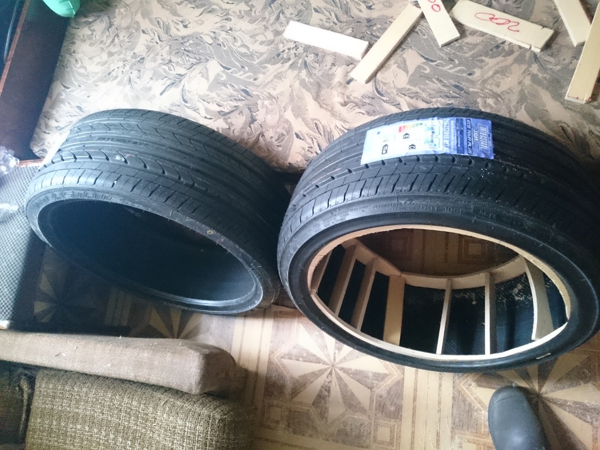

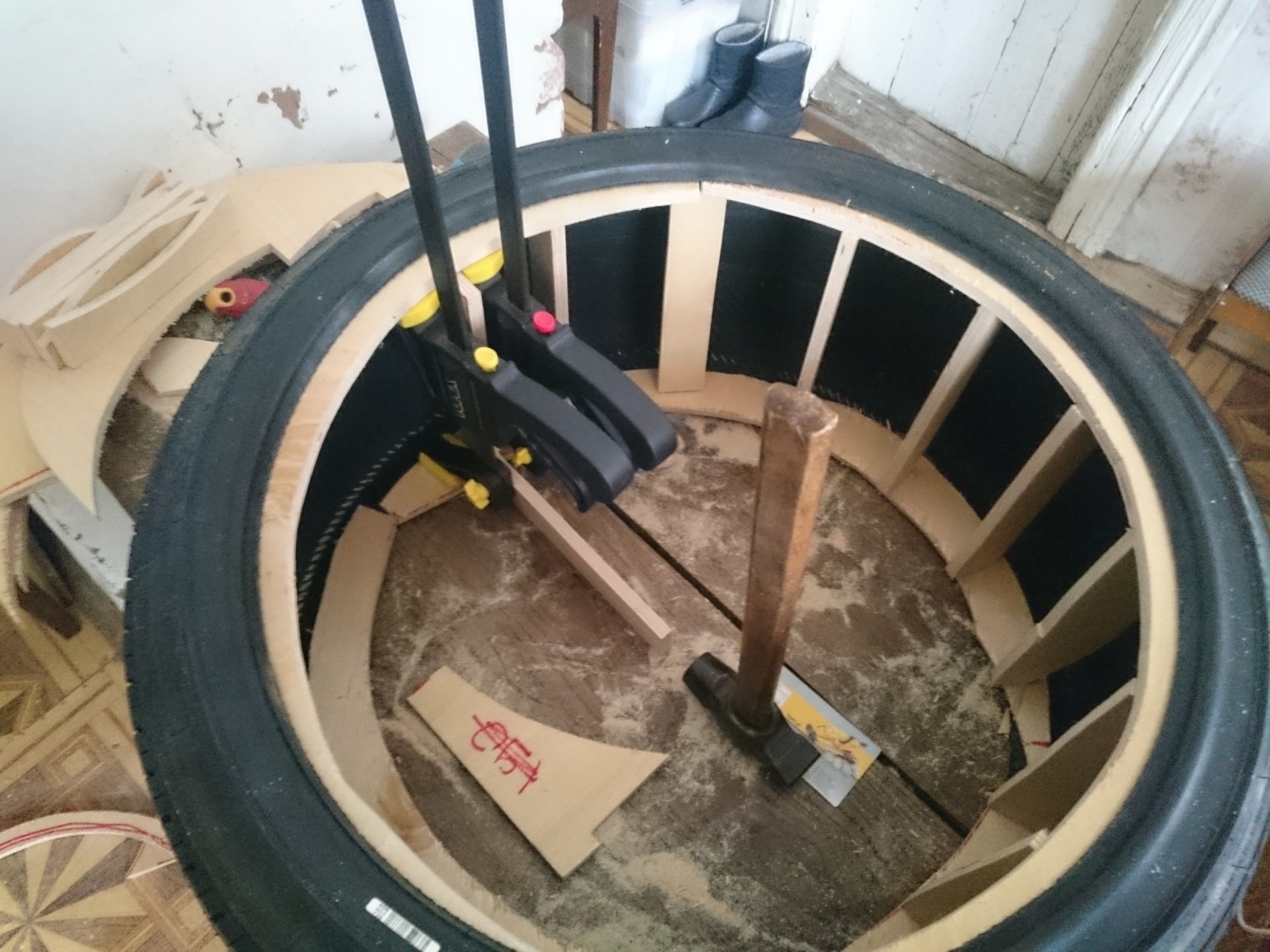

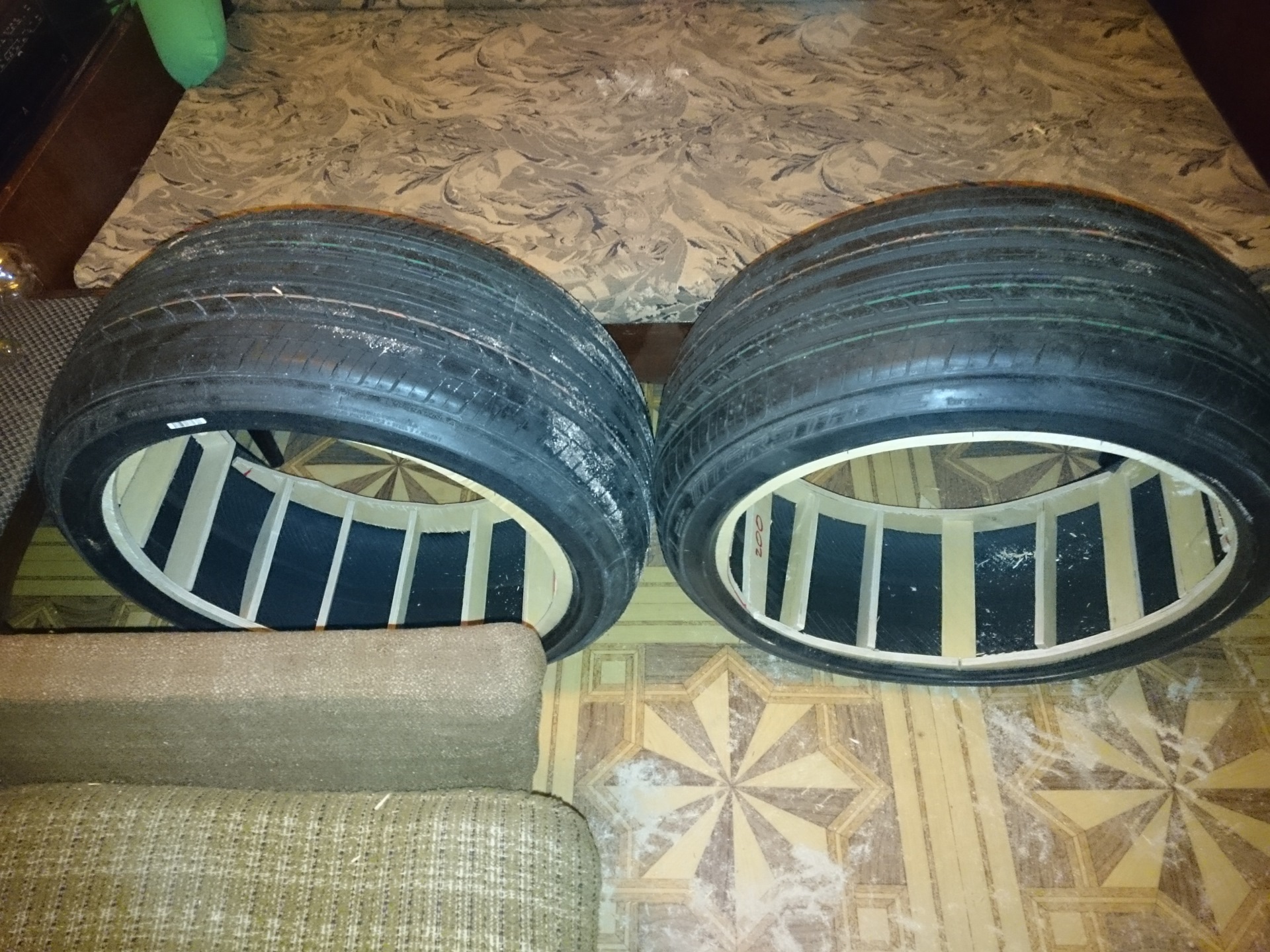

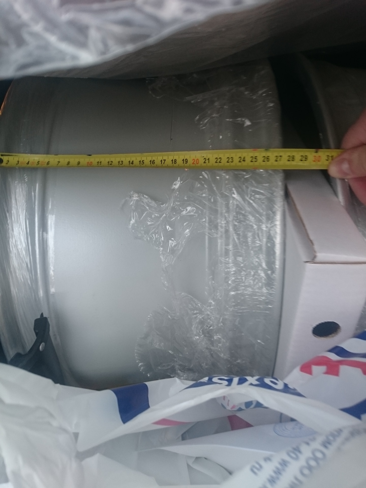

Далее надо готовиться к надеванию этого добра на диски. Почитал умные форумы и понял, что к натягу на 10 дюймов лучше подготовиться заранее, тем более, что боковина у этого интерстейта ого-го. Замерил посадочную ширину (на всякий случай:)) и, о чудо, ровно 10 дюймов = 254 мм! Ну ладно, заготовил серпов фанерных, чтобы распорками не повредить резину, сами распорки, и начал растягивать. Ну ппц удовольствие, скажу я вам. Второй день руки болят:) Пришлось пойти пару струбцин купить, распорками фиксировать было трудно и неудобно. Струбцинами, правда, тоже трудно, но немного более удобно. Потратив несколько часов с перекурами, просмотрами сериалов и укладыванием сына спать, разделал первый баллон. Выглядит, кстати, недурно. А там и второй подоспел.

А зачем эти деревяшки на вставлял в резину? Что бы растянуть?
Ага, чтобы потом легче на 10 дюймов села. А то новая бывает даже взрывом не садится

А ставится через проставки будут? (в ауди ж 5х112, а бмв 5х120)
Сверловке изменена, теперь это 5х112 www.drive2.ru/l/8861906/
Но тонкие простаки все равно понадобятся, чтобы об амортизатор сзади не тёрло
