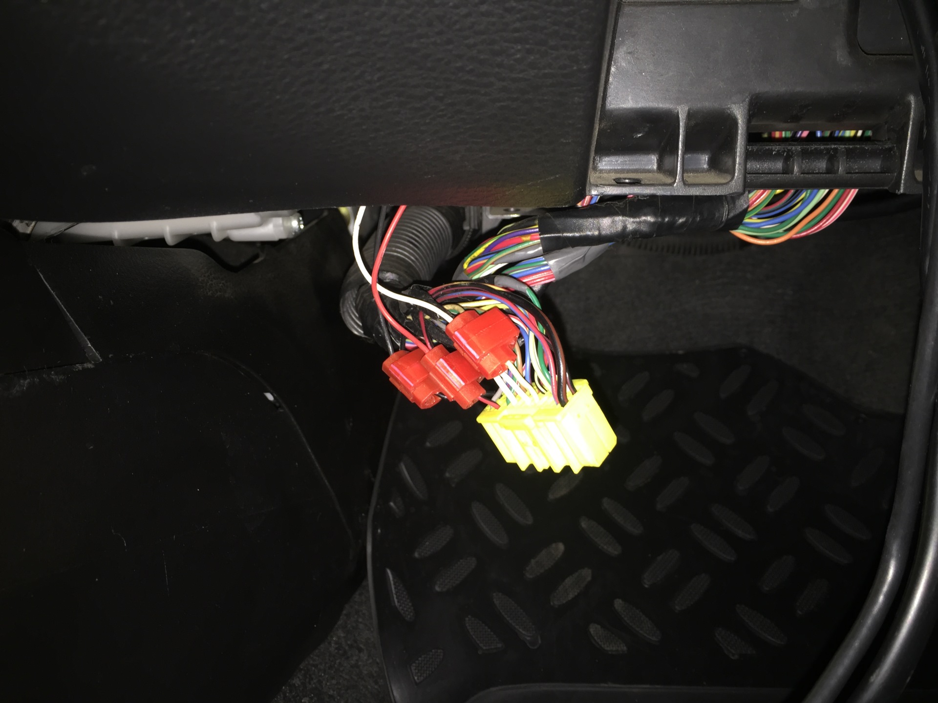

Для этого попросил у знакомого провод OpenPort 2.0, а перед этим все-таки полез переделать проводку ШПЛ, чтобы завести лямбду в мозг. Она у меня была подключена + на от магнитолы, — на корпус. Покурив немного интернетов, я погнал в гараж к товарищу. Разобрал все что нужно, отцепил лямбду и полез к ECU. Нашел нужный разъем и принялся запиливать. По схеме и исходя из информации на форумах, ШПЛ нужно заводить на 75 пин, это пин второй лямбды, которой у меня уже очень давно нет :) Подумав немного, я решил запитать питание так-же где-то от ECU, глянул, есть +- похожие пины:
Запилил все это дело как надо:
И решил затестить. Всунул разъем в ECU, вернул на место — клемму и… то, чего я боялся. Backup supply — постоянный. Т.е. не зависит от ключа зажигания.
Т.к. тестера у меня не было, я решил долго не гадать и вернул красный провод к плюсу магнитолы. Все сделал, подключил аккум, поворачиваю ключ, а датчик не загорается. во, думаю, че-то не так.
Попробовал завести — фиг! Топливо не идет, будильник давления топлива пищит. Бородень 0_0.
Думаю рубану-ка я и минус, может что-то не то наворотил с проводами. отрезал, пробую — фиг там. А потом до меня дошло… я разъем в ECU не вернул %) Опять цепляю минус, вставляю разъем, кручу ключ — завелась с пол оборота и датчик заработал) Ееее! Быстро собираю все обратно как было, дело сделано!

а что мешало взять питание со второй лямды? прямо с разъема?
С обогрева что ли? Или с какого разъема?
Да конечно
хм. ну возможно, как вариант
дык у всех так))))
возможно. Какая разница от чего питаться?
ни какой, просто все удобно, все на одной фишке.
гг. подогрев на соседней фишке, 54 пин)
skywolker
или ты имеешь ввиду искать где-то под машиной разъем, которого давно уже нет?)
ну фишка вообщето в салоне.
Не нашел) да и цели такой небыло
