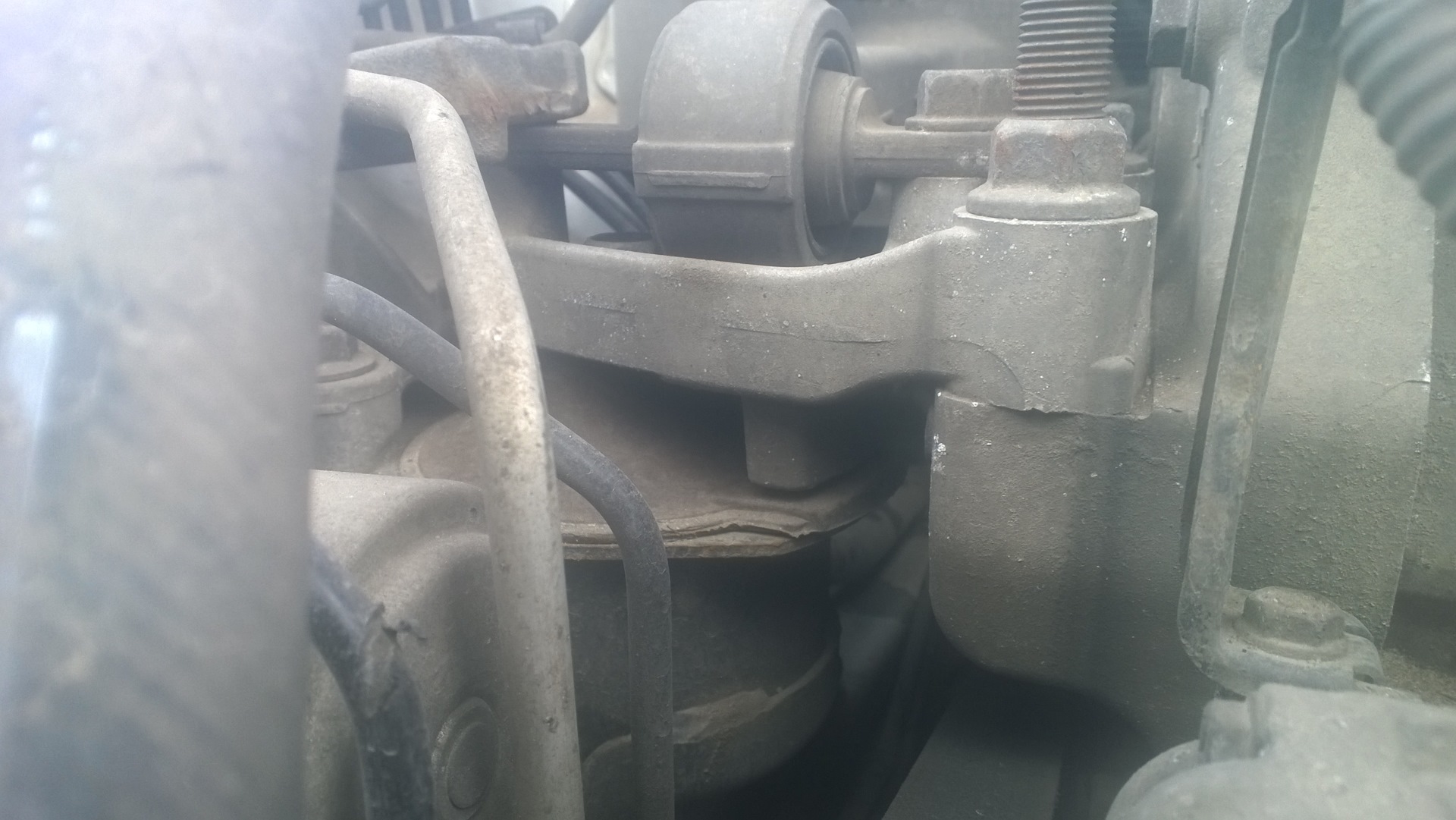

Примерно год назад писал я БЖ, по поводу замены гидравлической опоры. Тогда я пожалел денег на оригинал, плюс почитал отзывы о данной опоре, вроде плохих не нашел.Купил, поставил! Все было отлично, если не считать небольшую вибрацию, которая появилась после замены, но об этом мне предупреждали.

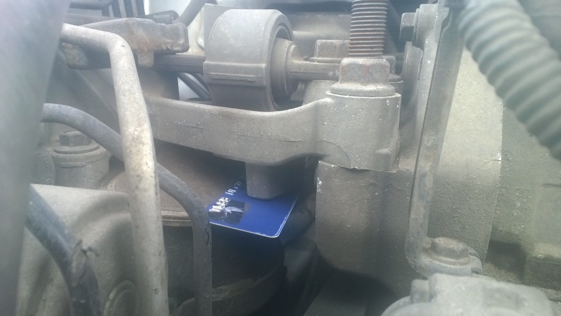

И вот недавно заметил, что опоры в принципе умерла=(( Пробег примерно 20-23 тысячи за это время, езда в плане ям, рельс и т.д. очень аккуратная. Единственное на что грешу, что не поменял тогда опору коробки, вот думаю не могла ли она ее с собой утянуть… Менять, наверное, буду на БМВ, т.к. ценник на оригинал по-прежнему космос, да и не факт, что оригинал будет, а не подделка.

Вскрой опору обязательно, и фотки запили. Походу она просто из куска резины слеплена.
опора коробки непричем. когда будешь менять можешь проверить гидравлическая ли она вообще — срезать резину?

Заменил у официалов тысяч 10 назад опору. На днях полез масло проверить, смотрю на опору — 3,14здец: то же самое, что и у тебя — карта еле пролезает, хотя изначально зазор был приличным.

подложи шайбу(1-2 по 2 мм) и будет тебе счастье
шайбу металлическую?
да металлическую я так подложил дальше катаюсь уже 15000 проехал
А куда? У меня еще 3мм есть там… 110т пробега
тогда одну подложи в 2 мм хватит
вибрации все пройдут до конца не затягивай чтобы совсем не оторвалась
если не разберешься куда и как то пиши вибер ватсаб видео скину сниму или фото скину 8-951-997-35-20
там все просто в принципе верхнюю опору снимаешь и по под ней болт его нужно выкрутить и приподнять движок и подложить шайбу и закрутить все обратно=)

как машина себя ведет с мертвой опорой? есть подозрения что скоро умрет и на моей сивке( я конечно с карточкой не лазал ) но на глазок 5-6мм. есть.
Как -будто нет подвески=)))) Особенно на "гребенке", такое ощущение, что развалится=)
