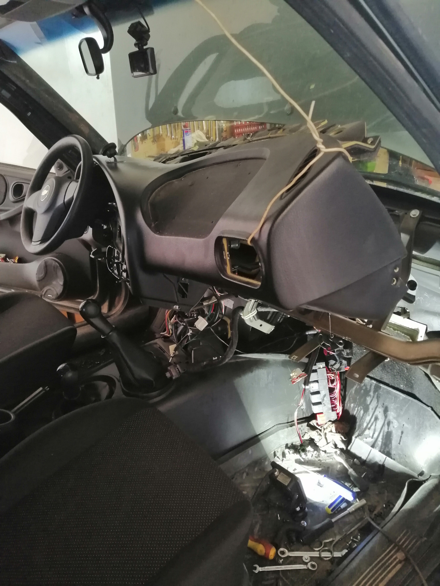

Всю работу можно разбить на этапы и делать, например, как я, в обеденные перерывы на работе и по вечерам по паре часов. Большинство времени машина остается на ходу и используется в полу разобранном виде. Нужно только следить за уровнем антифриза в бачке. Если делать все обычным методом со съемом панели, то машина довольно быстро станет недвижимость, пока не соберешь обратно.
Промаркеруйте снятые болты (например цифрами этапов из этой записи), что бы не забыть откуда они выкручены их реально много. Я предупредил! ;) Сам я этого не сделал…

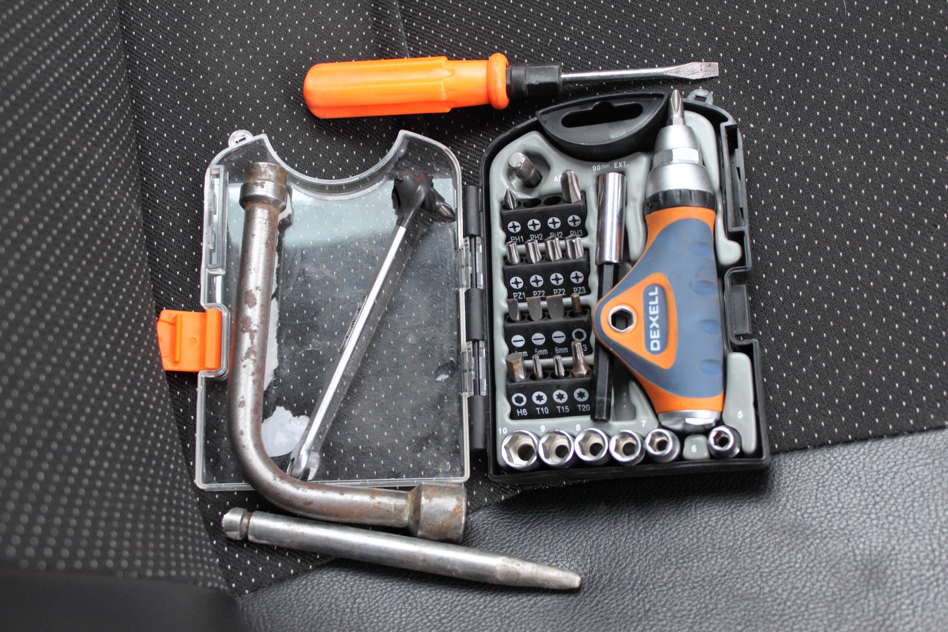

Инструмент
— Очень рекомендую найти короткую отвертку с реверсом. Сильно облегчит жизнь.
— Биты крестообразная и торекс T20.

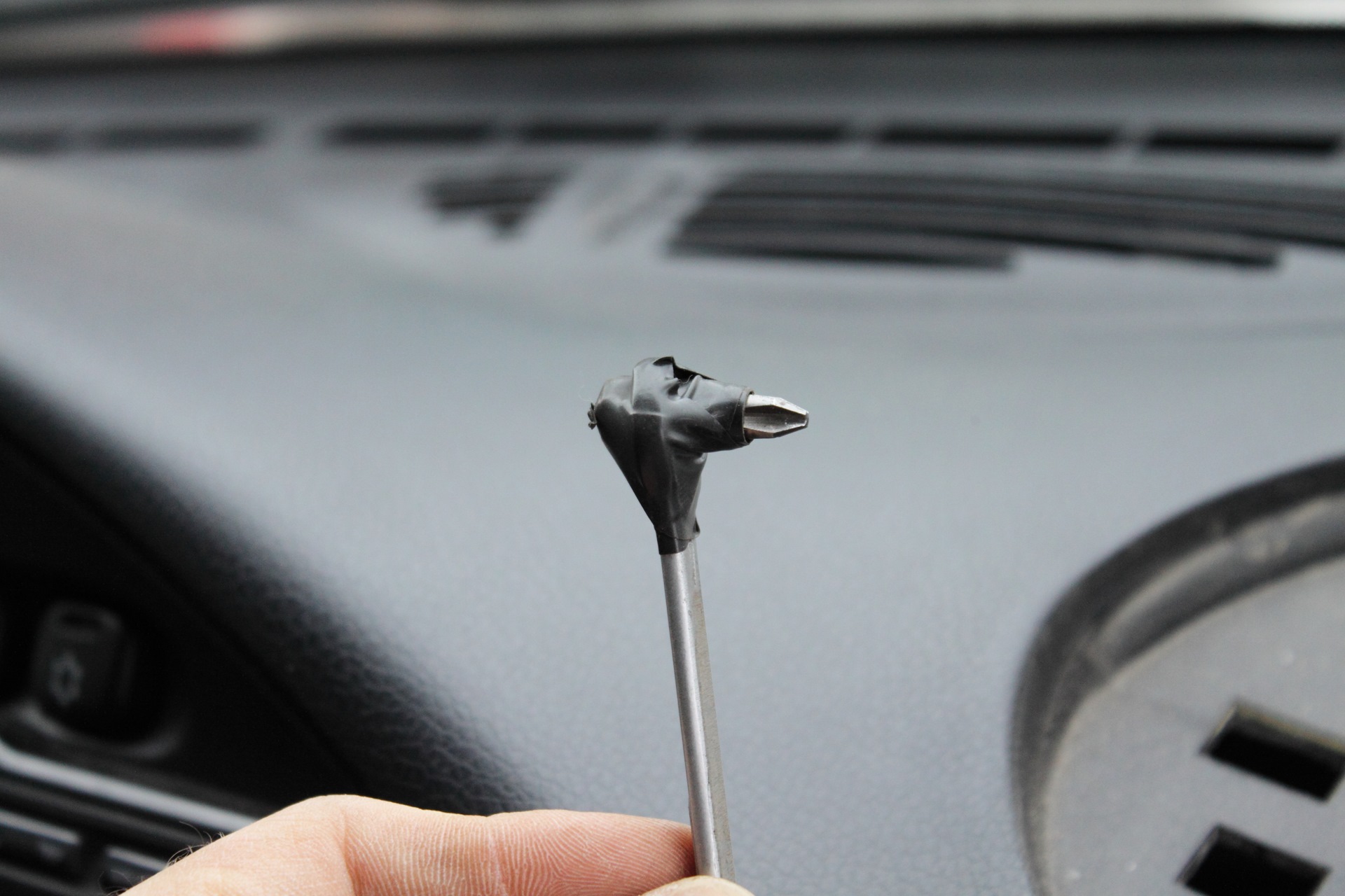

— Есть один саморез, куда отвертки не лезут. Обматываем биту изолентой и вставляем в ключ на 7 и заматываем изолентой.
— Небольшая плоская отвертка, отжимать что-нибуть
— Длинная плоская отвертка может пригодится при разборе улитки внутри панели.
— Ключи на 8, 10, 19, 24. Головка на 10 иногда удобнее.
— Клещи для снятия зажимов патрубков
— Нож
— Желательно налобник на голову и фонарик ложить где-то внутри панели для стационарного света.
— Силиконовый герметик (по желанию при сборке)

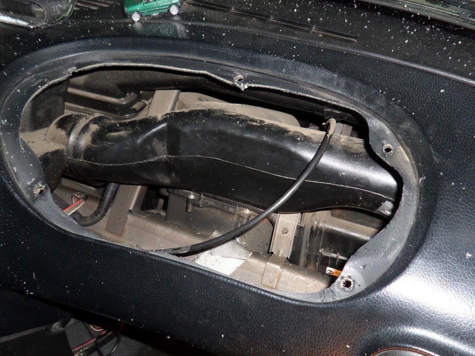

Этап 1. Снятие бардачка.
Откручиваем накладку справа от бардачка. Откручиваем все видимые саморезы внутри бардачка и на тоннеле. На крышке бардачка снизу есть накладка, она держится на трех саморезах снизу и 4-х сверху ближе к ручке. Ее откручивать не надо, она ничему не мешает! Я это сделал и потом долго мучился, что бы вставить пружинки ручки бардачка назад, т.к. ось ручки ничем не расклепана и при наклоне все рассыпалось…
Если у вас возникли сложности при съеме бардачка самостоятельно, немедленно собирайте все назад и отдайте машину в сервис!

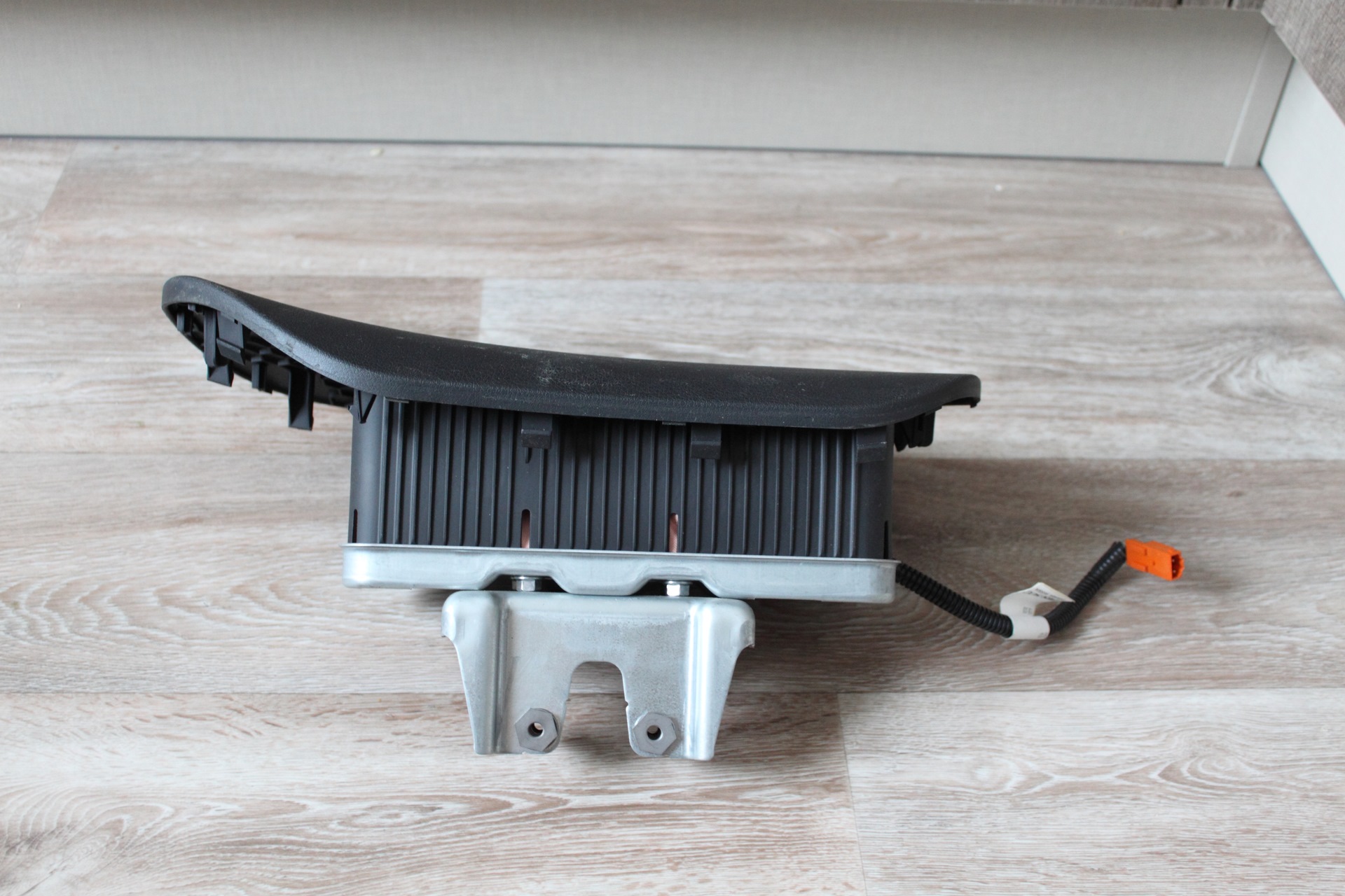

Этап 2. Снятие подушки безопасности.
У кого нет подушки безопастности, заменяем этот этап на выпиливание дырки под бардачок. Без этого ничего не получится.]
Скидываем минусовую клемму с АКБ, что бы не переживать, что подушка стрельнет. Смотрим снизу пучок проводов и находим красную клемму. Плоской отверткой поддеваем защелку, которая крепит ее к каркасу панели и тянем вниз за провод. Фишка на свободе. Разъединям фишку. Блок подушки является одним целым с заглушкой аэрбега на панели! Головкой или ключом на 10 отворачиваем два болта крепления подушки к каркасу. Плоской отверткой поддеваем заглушку на панели или снизу рукой отжимаем защелки и подушка вытаскивается вверх.

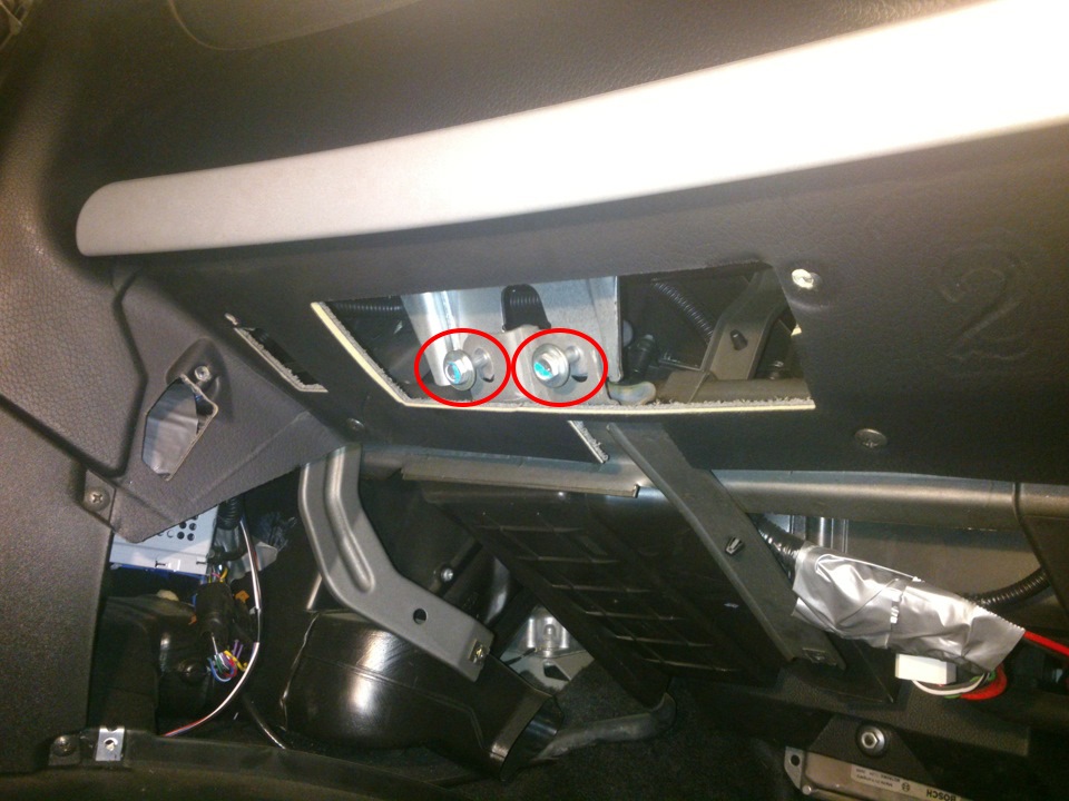

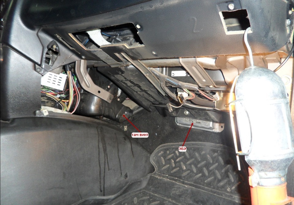

Этап 5. Снятие ЭБУ и блока предохранителей
Мозги будут мешать вытаскивать испаритель кондиционера. Нужно просто снять их с крепления и оставить висеть внизу. Можно снять позже, но снимать придется. У ЭБУ масса идет отдельным проводом на кузов, так что можно ездить с открученными! Проверял)
Ключом или головкой на 10 откручиваем крышку мозгов. И крестовой отверткой откручиваем два болта крепления. Из общей косы проводов вправо уходит две массы на кузов. У меня коса была смотана так, что эти провода не давали опустить ЭБУ низко. Был шанс их оторвать при вытаскивании испарителя (забегая вперед — он там еле протискивается). Раскрутил изоленту и вывел провода массы в сторону.

Первая проблема, с которой пришлось столкнуться — демонтаж контроллера. Заводские сборщики перестарались и сорвали резьбу на обои винтах. И не отвернуть, и не высверлить.
Решил так. Отключил разъем от контроллера, предварительно сняв блок реле и предохранителей. Видны 2 гайки крепления кронштейна. С ними все просто. 3-я гайка находится под контроллером. Там без фантазии не обойтись. Отогнуть, повернуть, нащупать гайку и медленно и печально ее отворачивать. И будет счастье. Дальше все просто. Высверлил головки винтов, снял контроллер с кронштейна, винты отпилил и вытащил.

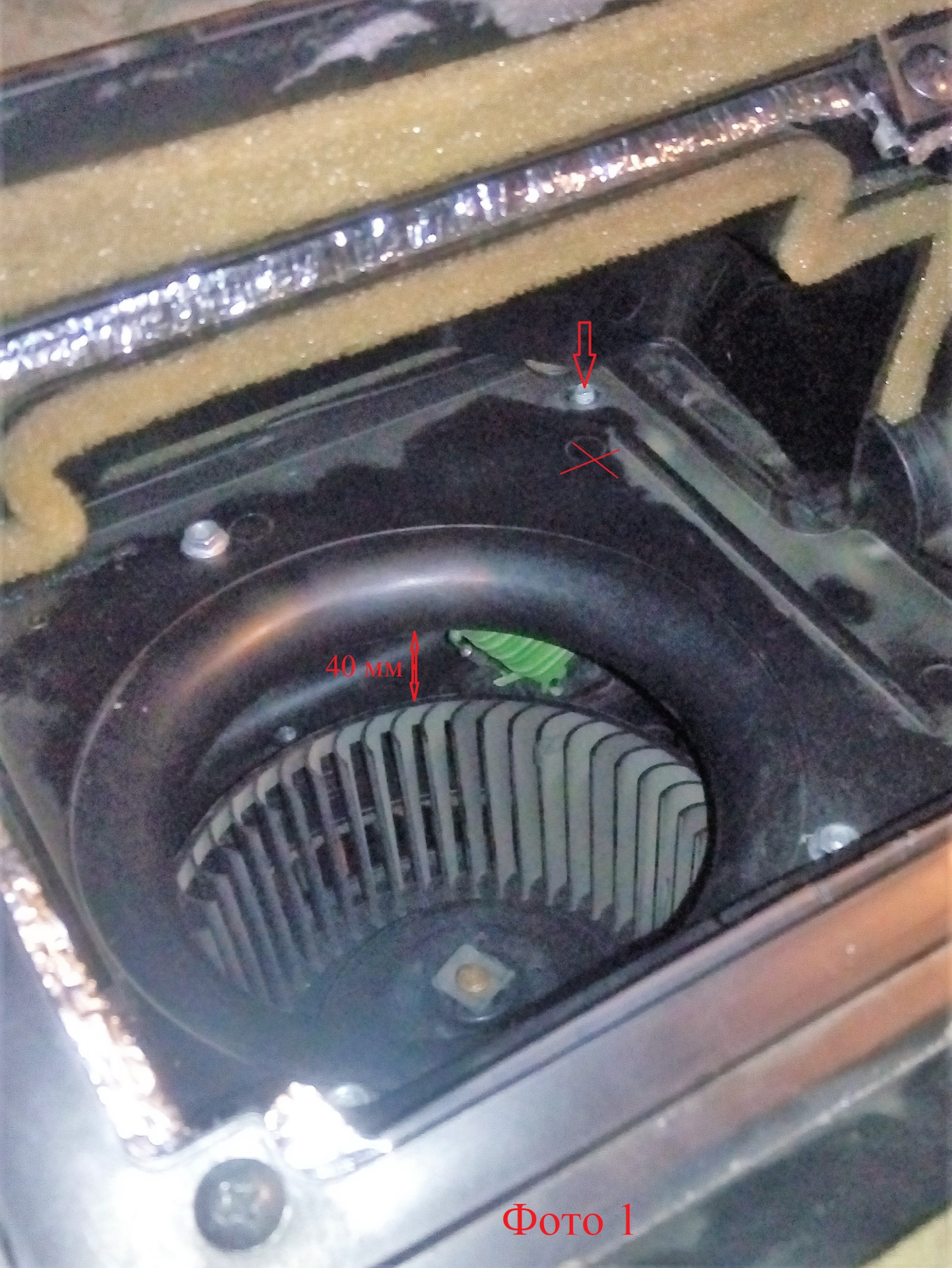

После этого перемещаем на место корпус салонного фильтра с верхней частью, закручиваем со стороны моторного отсека оставшиеся 2 самореза. Но не до конца. Необходимо обеспечить возможность небольшого перемещения для того, что бы совместить среднюю часть с улиткой. После этого крепим улитку к верхней части четырьмя штатными винтами, засунув их в щель между крыльчаткой и верхней частью улитки. Нелегко, согласен. Но это проще, чем застегивать защелки на улитке. Работать нужно аккуратно потому что если винт упадет в дебри вентилятора достать его будет нелегко. Для фиксации винтов я использовал скотч, намотав его на палец липким слоем наружу.
Настоятельно рекомендую на этапе, когда все разобрано и лежит на верстаке, перенести винт, указанный стрелкой, на место, обозначенное крестиком (см. фото 1). Сборка упростится и намного.
Я этого не сделал и пожалел а повторно разбирать было лениво. Теперь все просто. Крепим двигатель 3-мя саморезами. Пригодиться ключ с примотанной битой. Я разорился и купил маленькую трещетку под биты.
