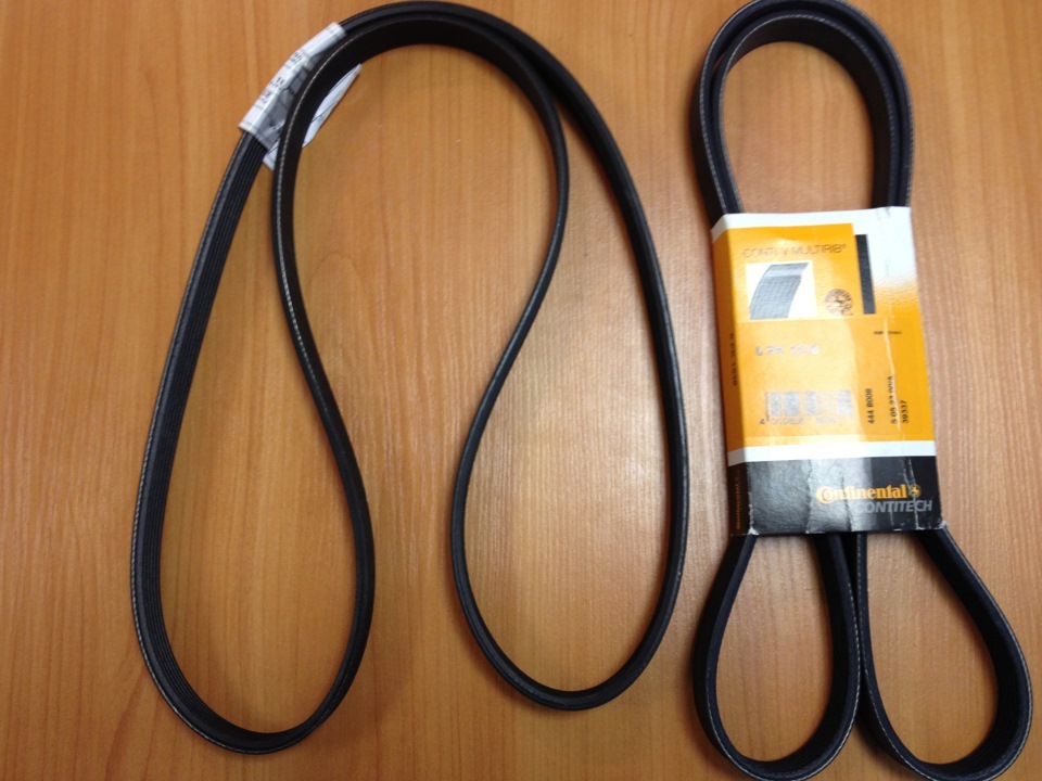

Обратил внимание что мой ремень кондиционера устал меньше чем за 2 года…Появились трещины.
Решил заказать оригинал!
Считаю что это правильный выбор, исходил из собственных наблюдений и тестов (дубликат и такой же оригинал) в бортовике.
Фильтра, ходовые запчасти, даже дворники ОРИГИНАЛ отличаются от аналога!
Кстати говоря он от такого же контитечь отличается, хотя по сути одно и то же!
И это факт!

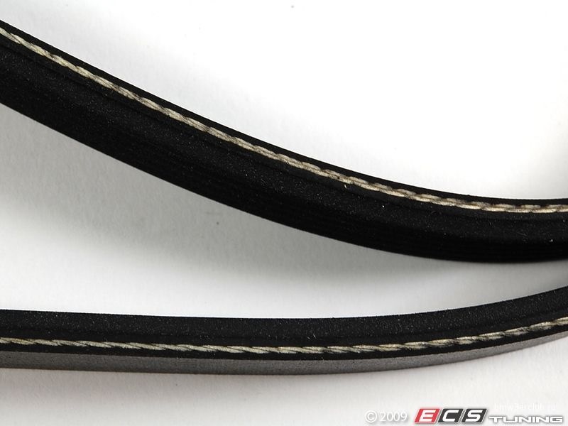

Вот фото пример, не мой, но по факту то же самое и с моим ремнём!

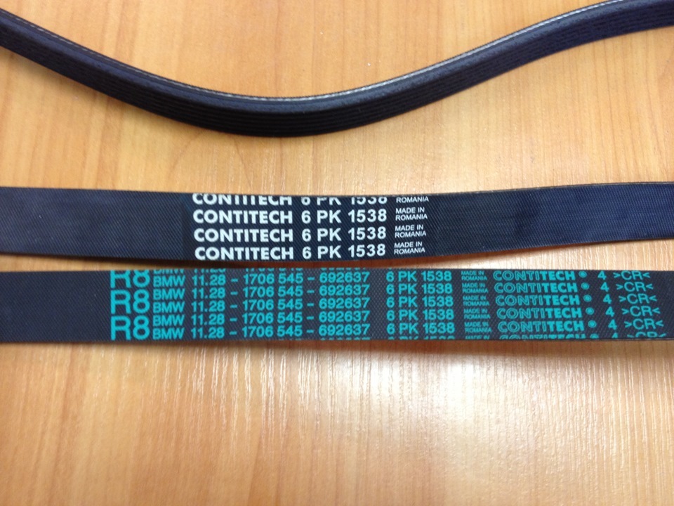

Рассмотрим в чём же отличие не оригинальной детали, которая идёт в оригинале!
И действительно ли покупая не оригинал (который идёт в оригинале) можно получить оригинальную, так сказать деталь.
И так, рассмотрим ( как вариант ):
1) Приводные ремни для BMW:
Оригинал — 11 28 1 706 545 ( от BMW Group — производитель Contitech ) слева, и не оригинал — 6 РК 1538 ( производитель Contitech ) справа.
Смотрим маркировку:
Сверху не оригинальный ремень Contitech и снизу оригинальный ремень BMW.
Как видим, производитель один и тот же:

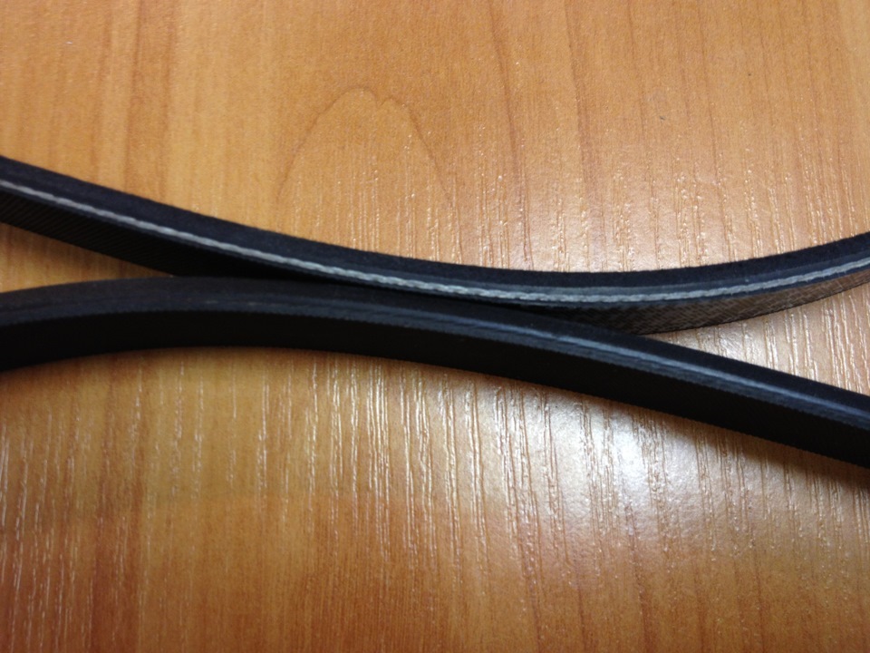

Смотрим сбоку:
Видно, что у оригинальной запчасти ( снизу ) все нити ремня "обрезинены" ( скрыты ), для предотвращения перетераний на шкиве.

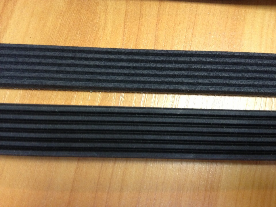

Вид изнутри:
Сверху не оригинальный ремень Contitech и снизу оригинальный ремень той же фирмы, но от BMW Group — оригинал :
Видно качество и отличие самой структуры ремня, что у оригинала само качество лучше, значительно лучше спрессовано и обработано.
Оригинал ( от BMW Group ) слева:
