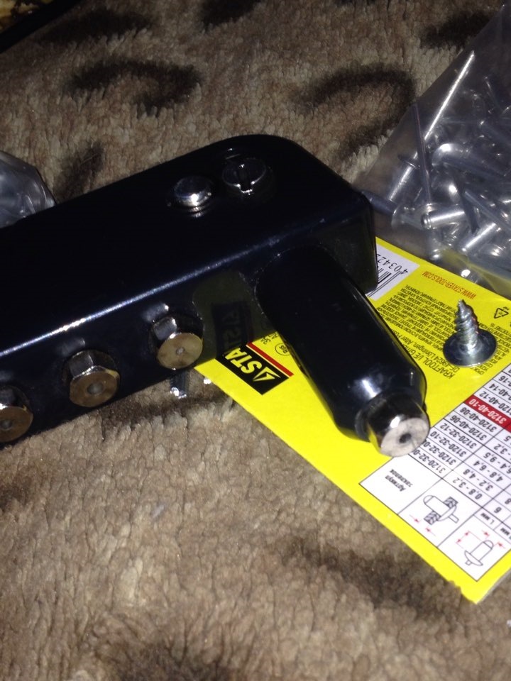

В прошлой части все детали были покрыты ресунком, как только все просохло ( делал неспешна) залил лаком . Т.к разбирал передние обшивки полностью, срезая пайку, то заменил её саморезами, в штырях пластиковых с завода есть отверстия под саморез, но почему то часть запаяли а часть прикрутили, японцы блин, да и бархотку посадили на 4 заклепки. Взял клёпочник, клёпки 4мм на 10 мм и саморезы 3.2 мм на 10 . Вставки над крашенными окантовками ручек обтянул алькантарой . Дальше установка в авто и как только соберусь с мыслями займусь вставками торпеды.
