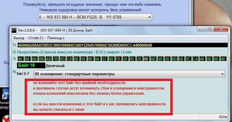

Как многие знают, 18 байт 09 блока (BCM) — это сущее зло, которое лучше не беспокоить, иначе кара в виде новогодней елки настигнет вас! =)
Этот "ужасный" байт отвечает за световые конфигурации некоторых автомобилей VAG-группы.
Иногда правка васей (vag com) значений 18 байта не так страшна, например, когда мы прописываем на Golf 6 задние фары от Golf GTI/R (но и это нужно делать с умом, хотя риск остается!)
А иногда, уважаемые товарищи, "ковыряния" шнурком в этом байте приводят к крутым световым эффектам, например:

В общем, товарищи, не зря программка пишет, что лучше не изменять значения 18 байта, отмена изменений будет невозможна без замены блока центральной электроники.

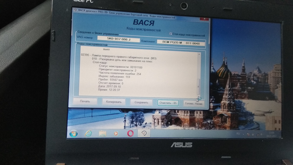

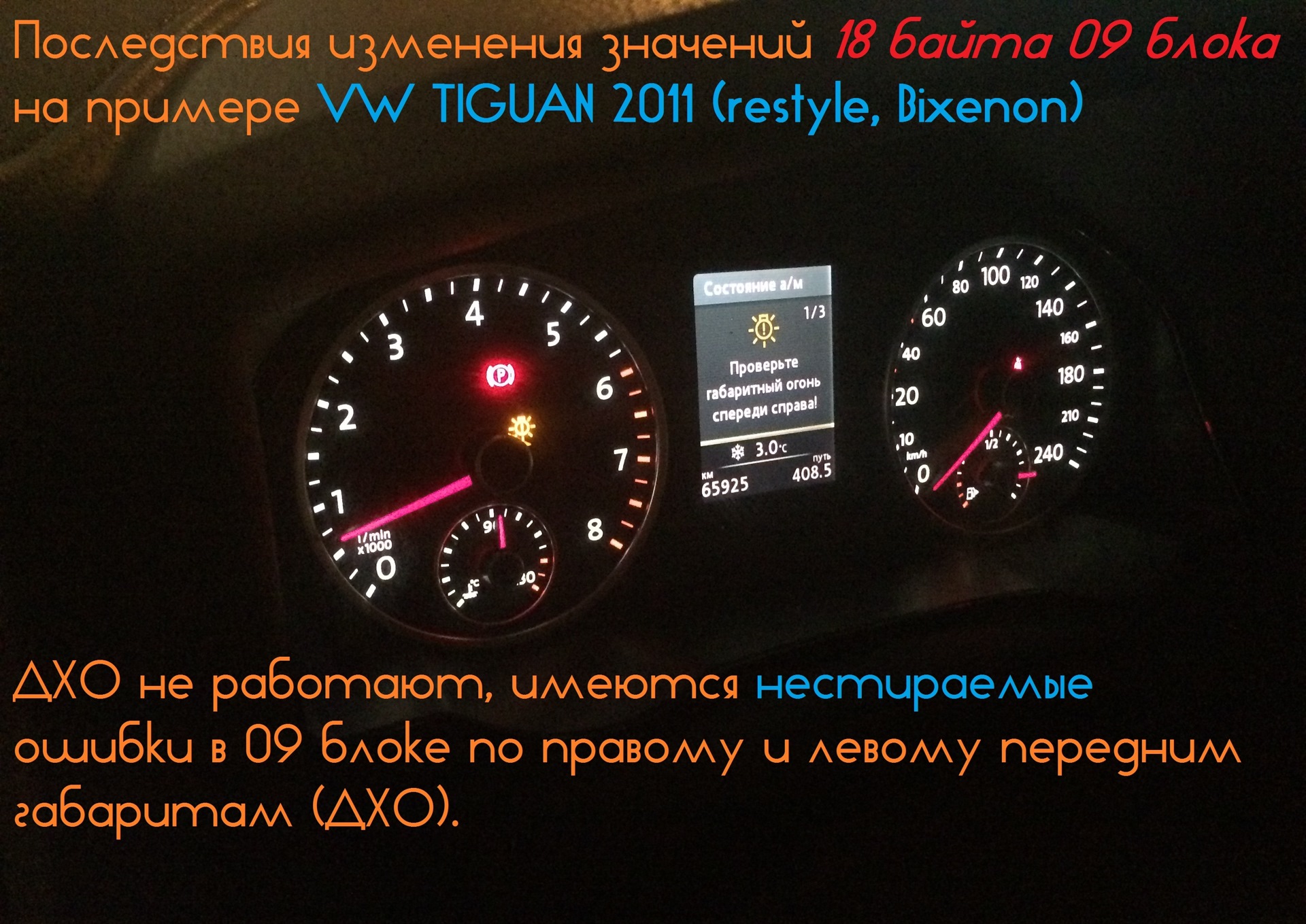

Обратился ко мне по наводке знакомых человек на Volkswagen Tiguan 2011 (restyle, bixenon).
Блок BCM 5K0 937 086 M.

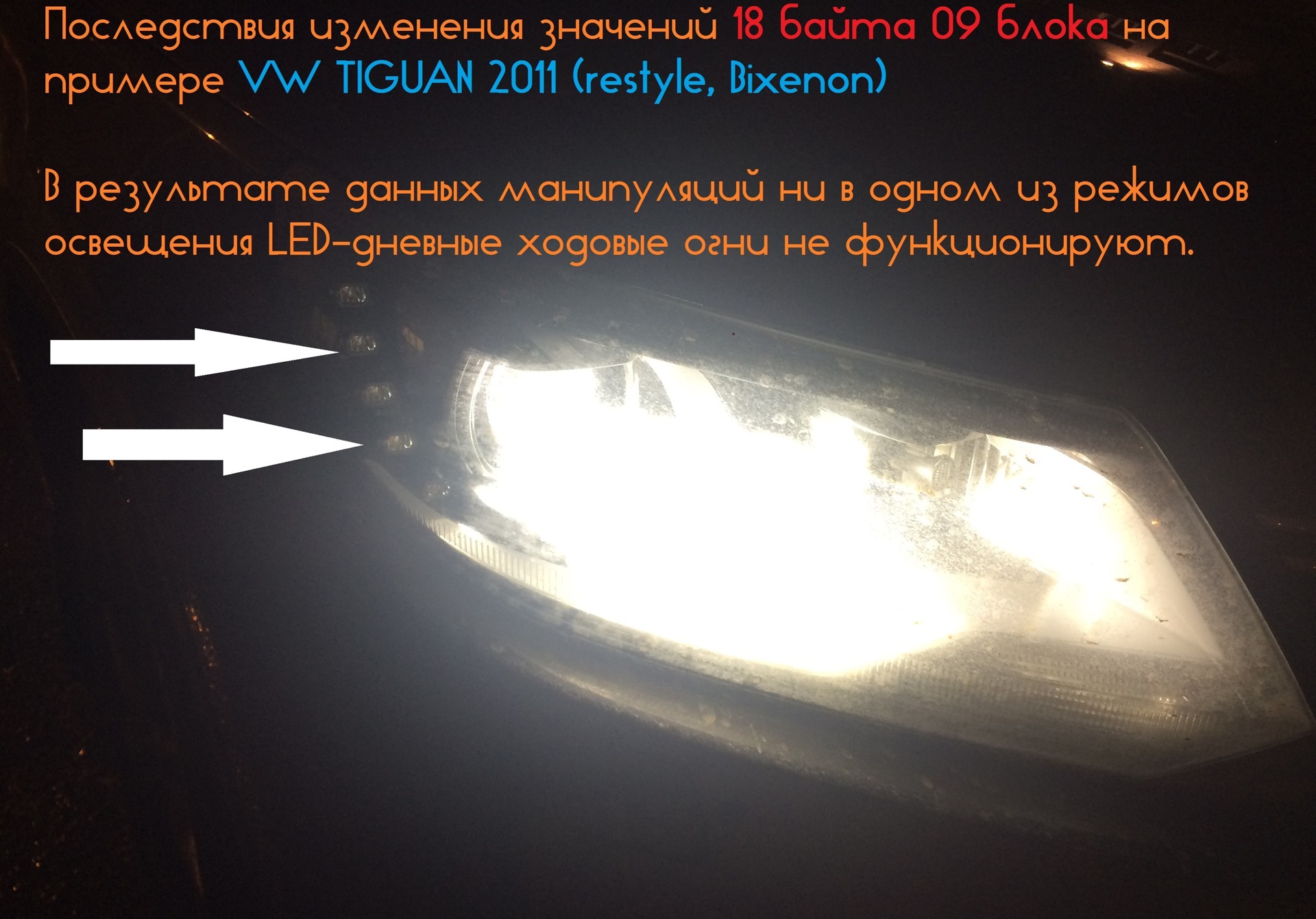

После самостоятельного кодирования 18 байта (а хотел товарищ получить двойные стопы, например, как на одной из фоток по данной ссылке) получил следующие "бонусы":
1). ДХО не работали ни в одном из режимов
2). В 09 блоке ошибки по обрыву цепи правого и левого габарита (нестираемые).

3). Возврат в сток значений 18 байта, сброс настроек через команду C0 — не дали результата!
В результате манипуляций он получил следующую кодировку 09 блока — 48180A3B8825F3C0408800C0350009EC4F550008737D8D60E48408040040
Он хотел уже "хоронить" блок или обращаться к ОД, но я предложил не паниковать раньше времени и попробовать восстановить значения еепром :)
Благо, что у меня имеется множество сохраненных расшифровок еепром 09 блока с других тигуанов!
Многие из вас могут сказать — так все же легко — пропиши стоковые значения по передним ДХО, и усе! Дело будет сделано! Однако восстановление значений только по ДХО не дали результата…
За 1,5 часа работы мной было изменено больше 20 значений из еепром 09 блока
После этого вся светотехника заработала в штатном режиме, ошибок больше не было.
И естественно, грамотно были активированы обе секции задних фар в режим стоп-сигнала)
Но самое главное — блок центральной электроники (BCM) остался жив-здоров! =)

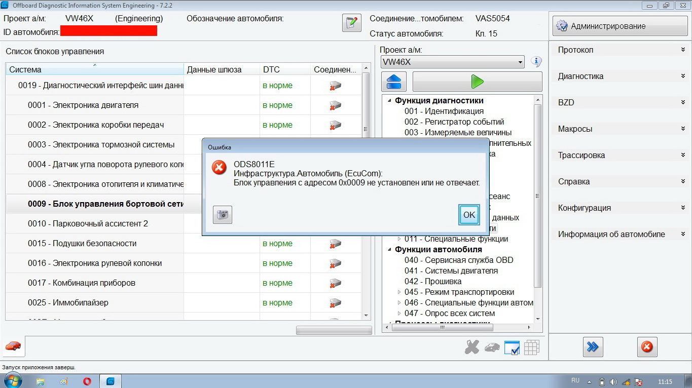

Приветствую. Собственно нуждаюсь в помощь, перестал гореть задний ход, задняя противотуманка, Дальний свет. И не работает печка. Помогите советом что сделать, диагностика ошибок не показывает, возможна причина в кодировки? Все облазил так и не могу понять в чем причина. Машина VW Touran 2011
это тоже последствия 18байта в 9блоке?
дальний работает прекрасно
но на отключенном горит левый в полнакала, а правыц еле-заметно
Да, и такое бывает, но обычно это значит, что блоку хана, либо с проводкой проблемы
все остальное работает… в т.ч. ДХО через ближий, дальний и тп

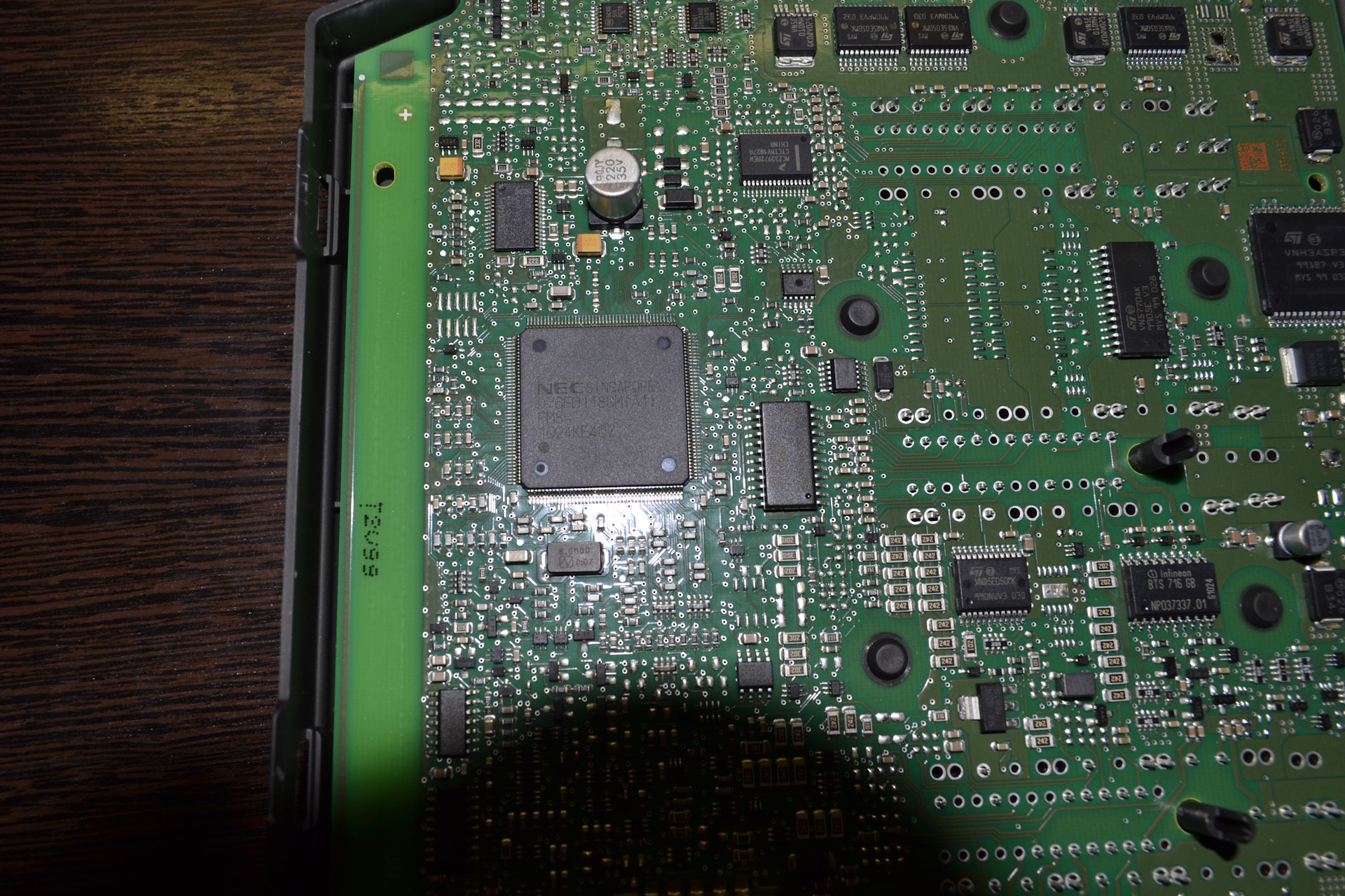

Как снести кодировку с проца данного блока, программным методом не вариант, т.к блок закодирован случайно 18 байте на постоянную сброс. Т.е у меня при подключении блока постоянно каждую секунду он пытается сбросить свои значения, и соответственно не выходит на связь, точнее не успевает.Есть варианты физически сброс на плате на обвязки проца может кто знает?
С такими задачами я только к спецам с паяльником наплавляю 😄

Все время упоминает шторку ксенона, но ксенона не было отродясь в моем пепелаце.Прошу помоги, что можно сделать?
Может в кодировке 09 блока ксенон прописали ?
Уже разобрался, нечаянно я изменил проценты подачи энергии на фары и стопсигналы. Они очень слабо тлели и 9 блок отключал потребление, считая это ошибкой! Не стал заморачиваться вычислением бинарных и hex чисел, а поехал к товарищу на таком же Пассате б6 универсал и сфоткал все стоковое, байты 9 и 19 блока и также, с этими числами установил у себя по байтно и по битно начиная от 1 и до 23 байта. Все включилось и больше таких ляпов я не буду себе позволять.Это несерьезно. Длинный код скопировал и оставил в памяти ноутбука навсегда. Кому нужно будет что то восстановить на Пассате б6 2л. хайлайн с блоком 3C0 937 049 AL могу скинуть все чеки и байты. Всем удачи и благодарю за поддержку комментами.

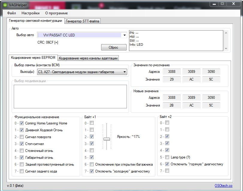

Через vag helper я понял, что активируются все секции. Как конкретные выбрать?
Ayoung
Да можно, нужно править еепром 09 блока одисом 🤓
i-a.d-cd.net/e5d2915s-960.jpg
Есть ещё габариты/стопы пункт.
Но опять говорят бывает не соответствуют некоторые биты в ВанХелпере.

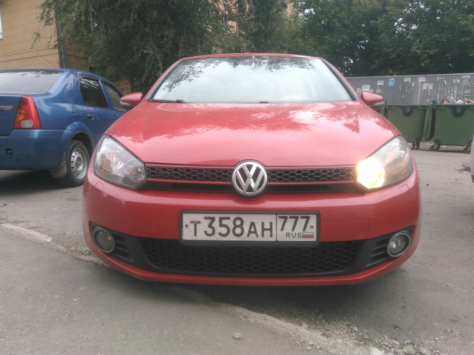

Прошу помощи. У меня на джетте 6 не тухнет правый габарит. Васей последний раз залазил пол года назад, а проблемма появилась неделю назад
Ну наверное проводку смотреть или лампу, если в 18 байте не ковырялись
ксенон ошибки по передним габаритам
ну да, все верно, интересное решение, попробуем в след.раз данный вариант :)
Только сегодня
Тига ксенон? Какие ошибки были после манипуляции с 18 байтом?
Для тех у кого Odis заходим 09 блок -> кодирование 006 -> в 18 байте ставим значение (АА, если галоген и АВ если ксенон), все елки и ошибки пропадают.

У меня на Тиге такая штука как раз произошла…
Пытались что-то поправить, сделали только хуже… плюс ещё Посадили акум(((

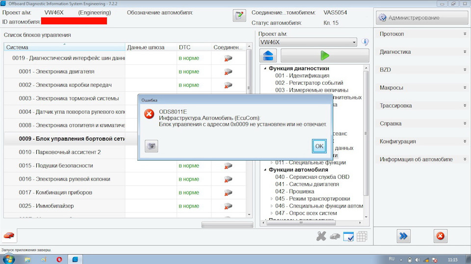

Теперь горит ёлка, а точнее моргает… 09 блок отрубил замок зажигания(16 блок) и теперь не могу включить зажигание, чтобы заработал шнурок.
Как понимаю теперь придётся шить 09 блок? Если он ещё жив…

хм, интересно, а то уже много сообщений о том, что на рестайле тигуан с галогеновым ДХО можно как раз таки поменять, и получить дополнительные стоп секции в багажнике, но только с галогеном. я весь в непонятках — кто пробовал- все довольны, я пока не решусь… — на галогенах — проходит такая кодировка?
Я бы не рисковал:)
я тоже с дуру поменял у себя значение давненько, спустя пару безсонных ночей вычитал много информации и благополучно вернул все на место)
skodapilot.com/2013/11/06/about-bcm-18-byte/ пользовался вот этой чудной таблицей!
Это оч хорошо, что все так закончилось:)

Для некоторых ВАГов все-таки существуют правильные и модифицированные кодировки 18 байта.
Например на той-же 5-й Джете, где можно погасить центры задних фонарей как раз изменением этой кодировки.
жаль, что нет какой-то полной базы кодировок по этому байту.
Иногда, после переустановки блока ВСМ, кодировка может быть не скрыта, т.е. не 00, а конкретное значение.
Не знаю с чем это связано, но встречал.
отключение центр.секций на пассатах б6 делается через 09 байт, а на джетте точно 18ый?
До 2010 года да, так, а с 10-го года не прокатывало уже и ставили 08 в 18 байте и норм.
Под 00 в оригинале скрыто было, по-моему 06.
На джетта-клуб есть соответствующая темка.

Он определялся как блок и подсвечивался красным (без связи), зайти в него уже нельзя было, не на столе не через OBD
