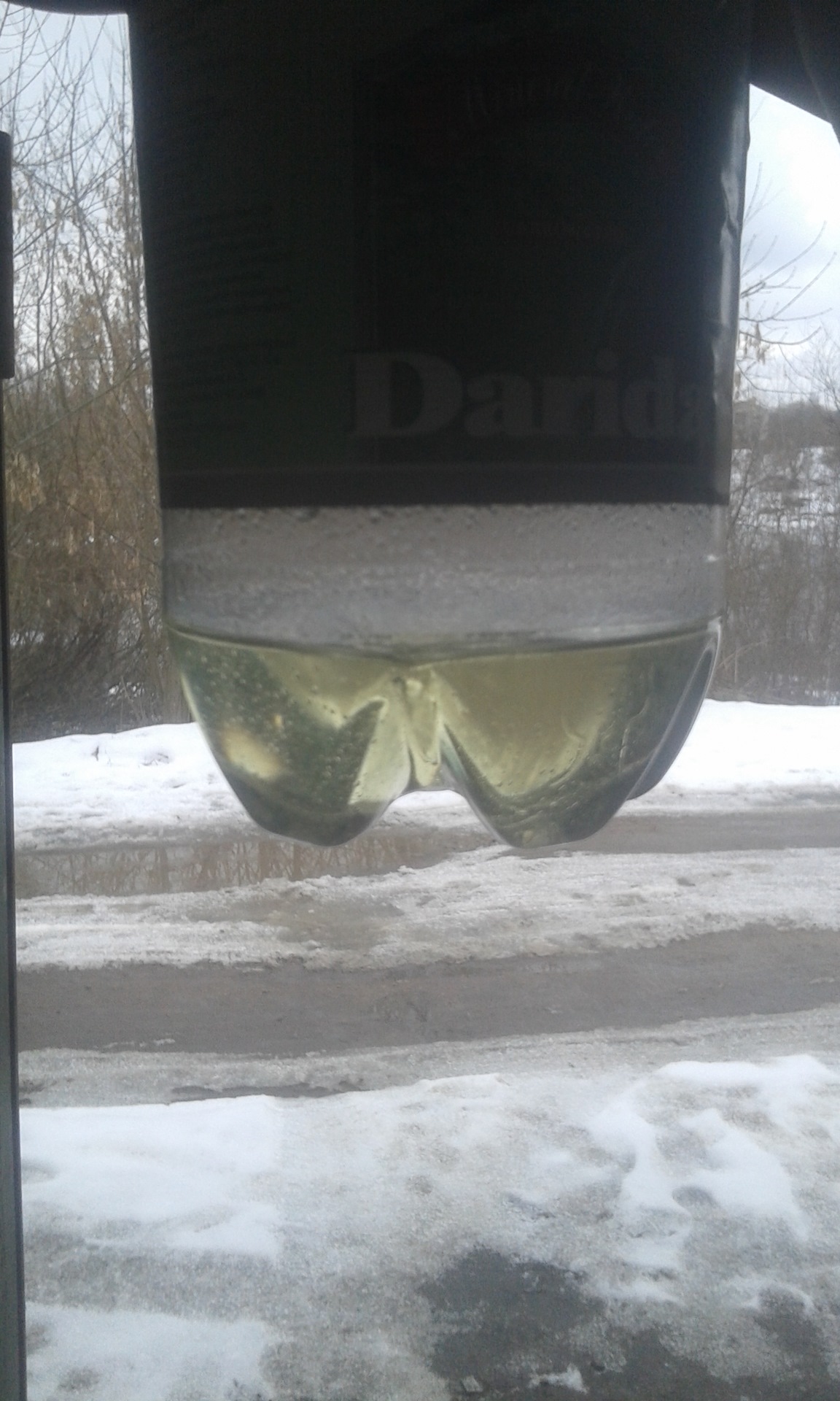

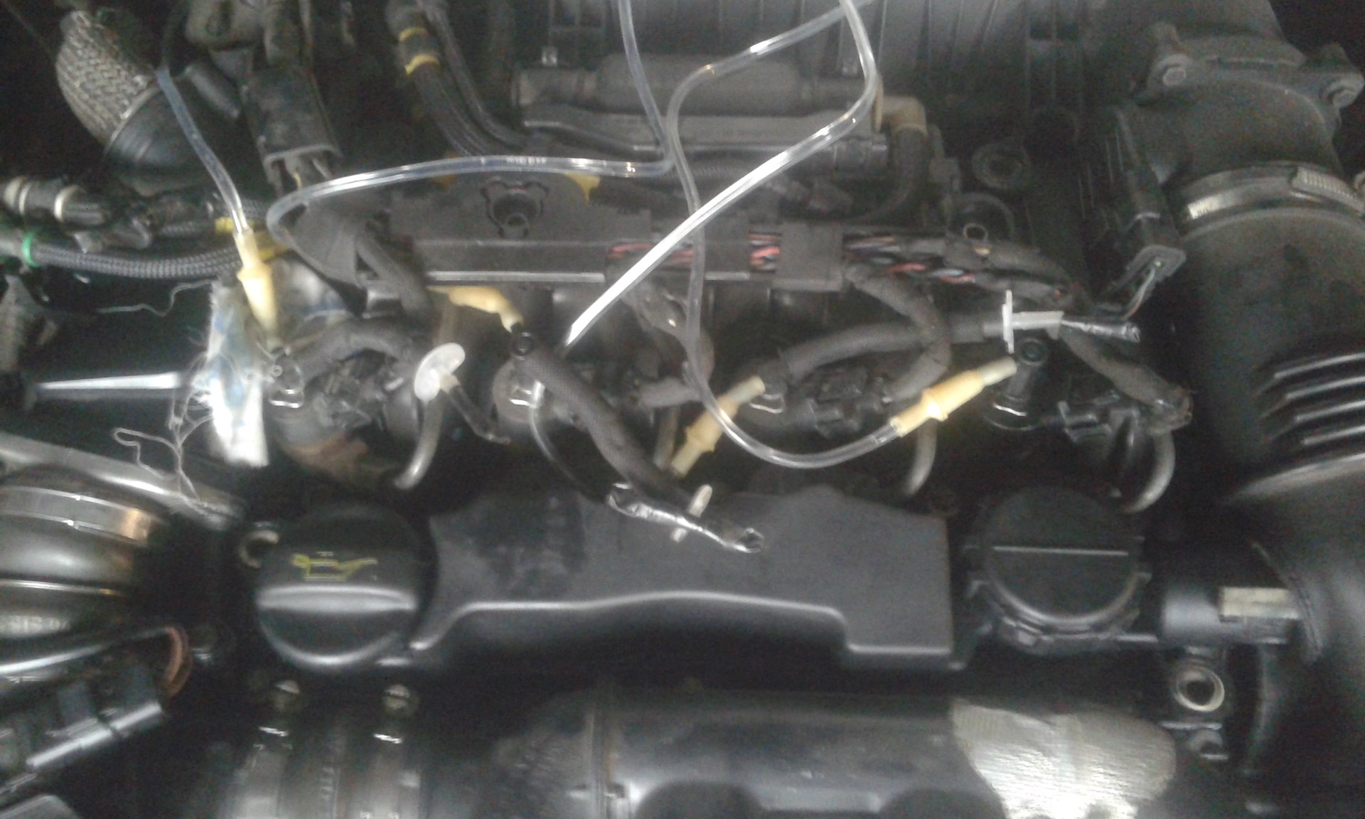

Был сооружен министенд из капельниц, шприцов и бумаги. (Если кому нужен, отдам)
Да, косяк. Так хотел я их проверить, что даже я не прогрел двигатель((((
Результат вроде не плачевный! Если не так! говорите не стесняйтесь!

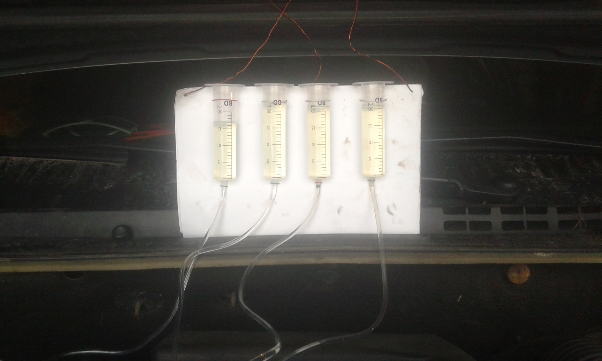

Первый раз когда завел бегом к мотору. от увиденного у меня сердце чуть не вылетило на орбиту Земли…
Перепроверил же Целых два раза! Все заглушил же) Ну все. Фишки по одевал на форсунки и на заводку…
Как под бег с планшетом, я увидел фонтан солярки в 5-10 сантиметров в длину((((! Скорее глушить мотор и все вытирать… Обратку же я патрубок не заглушил(((( А он же входит в разьем с соединениями на подкачку солярки с бака, В Грушу… Ептель-моптель думаю… Вытер и заглушил патрубок…
Попытка номер 2. Завожу а она не схватывает… Уже хотел отпускать ключ, как она и схватила…
Снимал видео я Один, и никого с боку не было. Видео было снято на Планшет. Поэтому все не передалось в цветах( Пришлось редактировать. и добавлять эффектов…Так что извиняйте…
Но вроде виден сам результат…

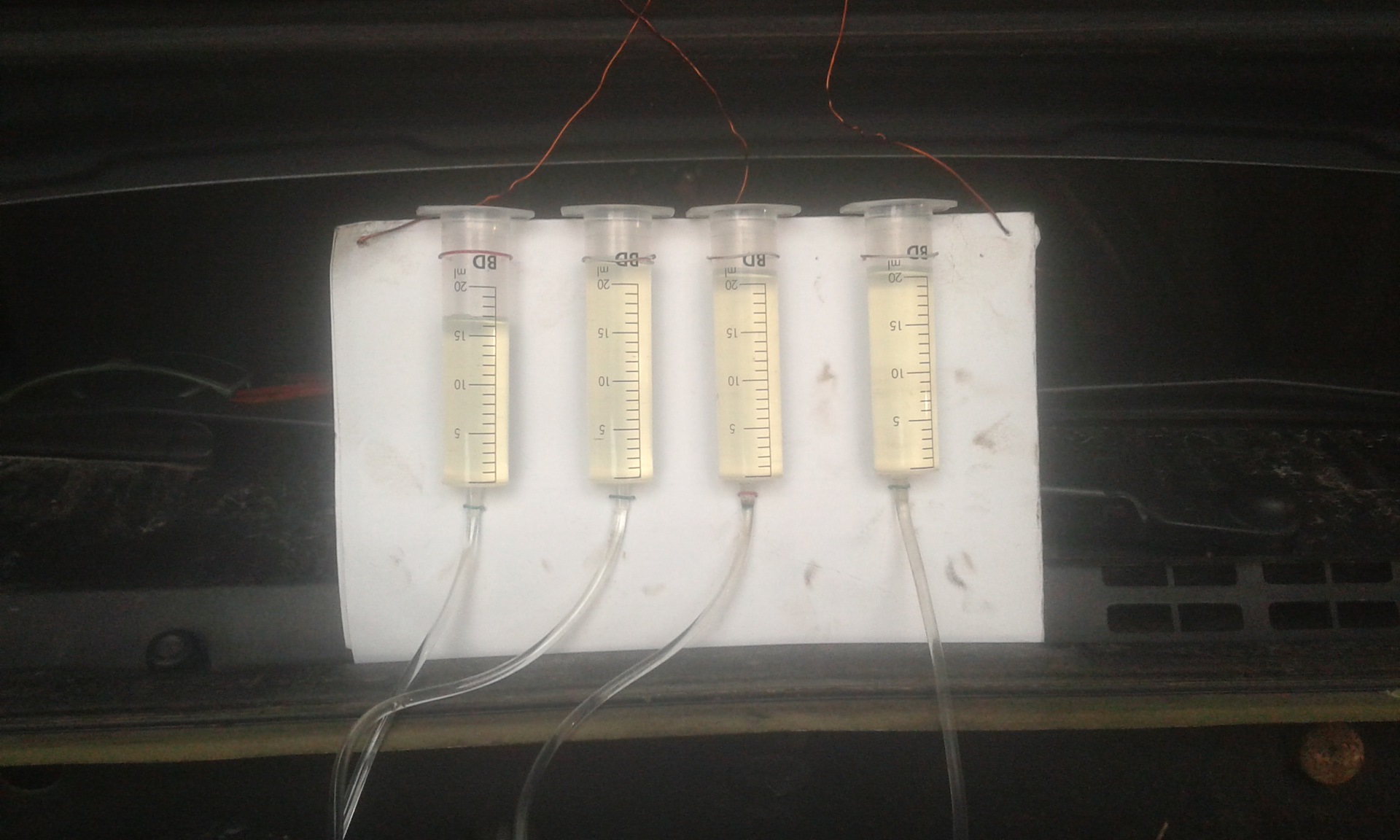

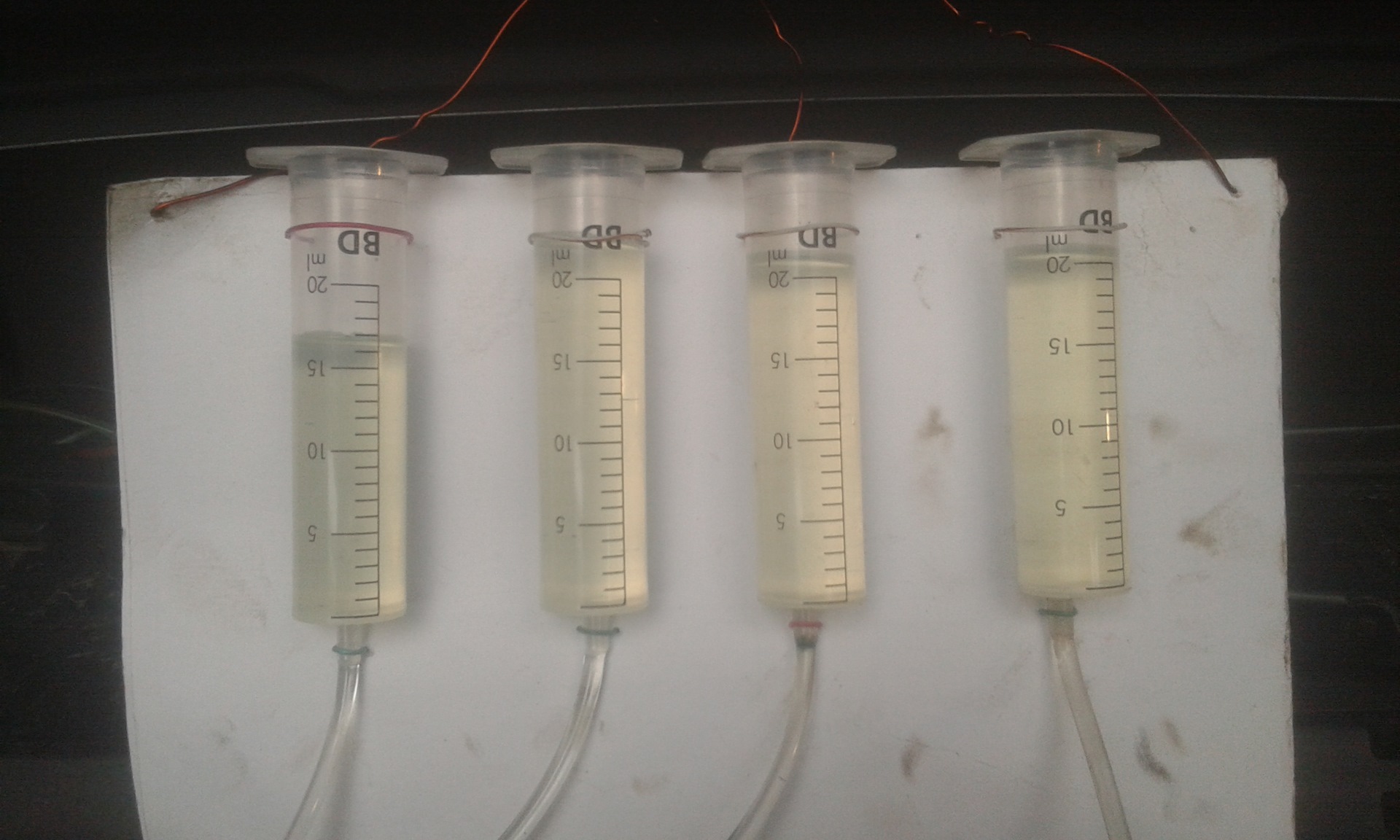

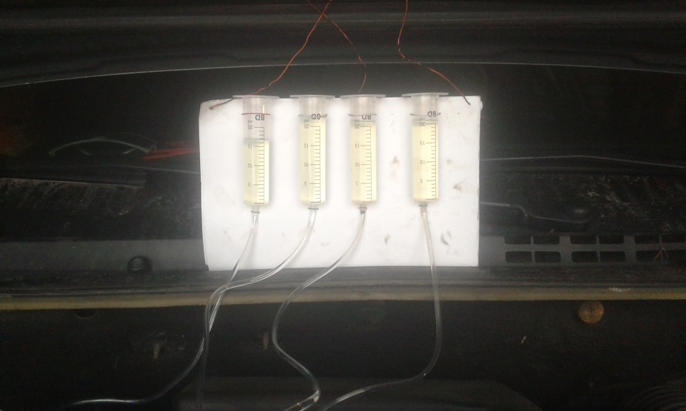

По видео, машина поработала 3 минуты и 9 секунд. Как шприцы заполнились целиком. Шланги от форсунок и до шприцов все ровные.
Вот так я и проверил слив. Кстати, машинка стало что-то долго схватывать…((( Хммм… Может воздух в системе?.. Да и давление стало прыгать((( Грешу на воздух…
Высказываем свои мысли)

Проверять надо за минуту работы, а результаты хорошо, даже супер. Должно быть в пределах 5 куб, если я не ошибаюсь
Если форсы целки до 5 куб.
От 5 до 15 отл состояние
Не знаю какие показатели должны быть на боше, но если бы это была делфи, то я бы сказал многовато.
Боша с грушей не бывает :((
Точно, на боше насос, ну тогда сименс, делфи кажись только на х7 ставились…
Это да
Тест со шприцами не показатель.
Показатель состояния клапанов мультиплекторов внутри форсунки.
если клапан не держит, то не достигается нужное давление в рампе, отсюда и плохой или не возможный запуск вовсе. Ты прав на 100%
про плохой пуск я пропустил (или автор).
Скорость набора давления — Лексия (графики). Но там может "поучаствовать" и регулятор, и сам насос…
