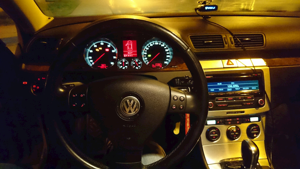

Ребята нужна помощь, коробка KGV, еду значит про городу, и тут наблюдаю что зависла 4 передача … ну думаю фигня, было уже, остановился перезапустил, , с 1-4 все ок и опять 4 зависла, думаю- переключу ручкой, и тут prnds и джеки чан …, снова составился перезапустил, prnds и чан горят но коробка переключается… доехал до места, подключил васю а там 00258 соленоид n88 замыкание на +, другого он и не напишет .
скину . еду, опять зависла 4, опять скинул … и все… не зависало ничего все норм работало пока катался по делам
приехал домой давай разбираться, поиск и дружеские форумы рулят.

ошибка эта связанна с массовым проводом этот провод находится под корпусом фильтра воздушного, почистили его и все ок
как выяснил ? кинул дополнительную массу и покатался . ошибка не появлялась до момента пока времянку не отсоединил .
также было сделано .
-замена масла в акпп (частичная слил-залил)
-чистка фишек подключаемых к акпп
-найден блок управления акпп и там также почищен и смазан разъем ( находится он над левым колесом за подкрылком )
00258 соленоид n88 (решено)
