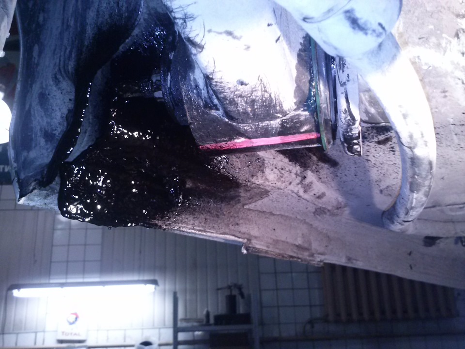

Руки не доходили до сайта, поэтому выкладываю только сейчас. Взяли в руки пневмозубило и выбили саленблоки. Самое главное при выбивании, это разломать край пластиковый саленблоков. Дальше они сами вылетают. Взял усиленные. С помощью приспособы из длинного болта и двух пластин чуть больше по диаметру чем саленблок, запресовали. На всю процедуру ушло меньше часа. Проездил уже 2 месяца, разницы с обычными не почувствовал.

Как с правой стороны болт вынимал?Или откручивал крепление балки?
Да, откручивал.
Как не почувствовал? А на стычках мостов так же пробивает?
да на стыках заводские не пробивает))Чтоб пробило надо в яму хорошую попасть
Нет не пробивает. Я собираюсь еще весной в круг менять аморики на блинштейны, уже купил, но пока жалко их ставить на убитые дороги, в мае немного подлатают дороги и поменяю тогда.
