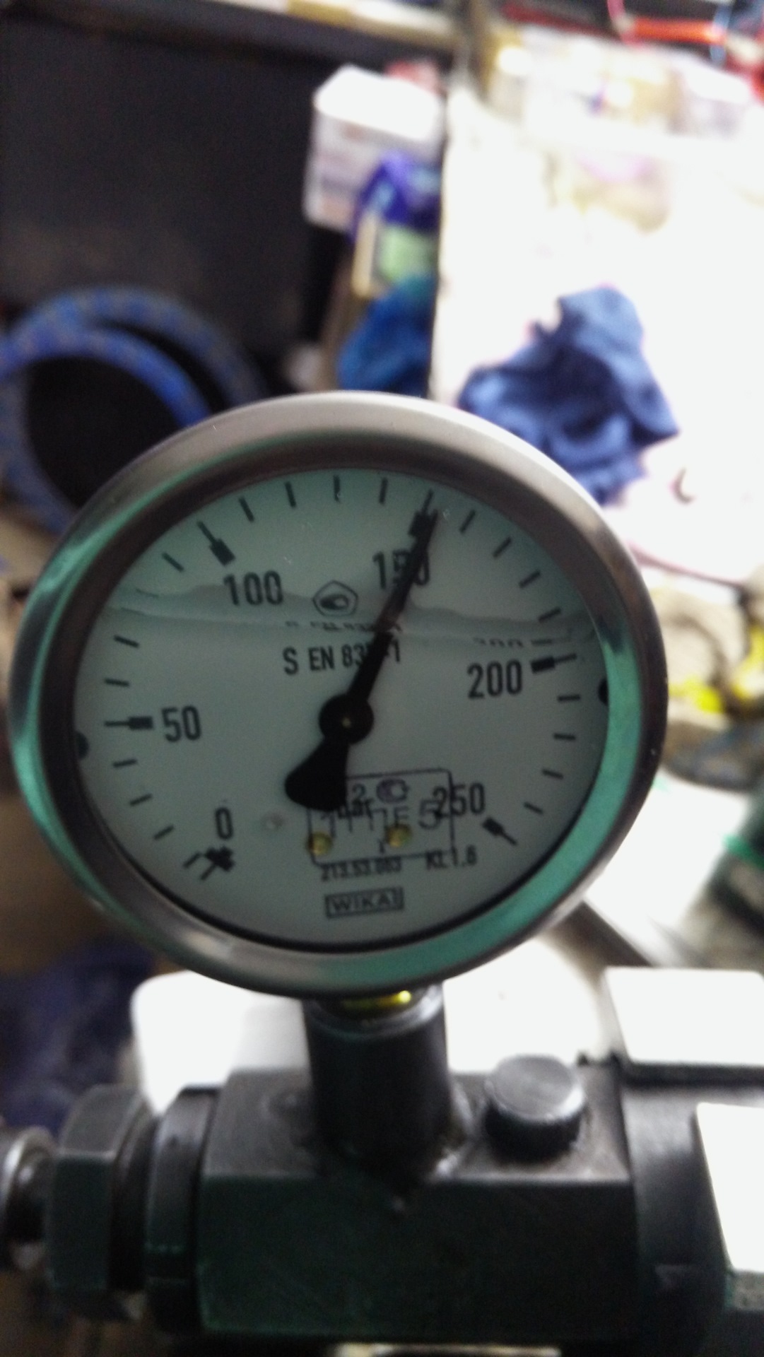

Всем привет!

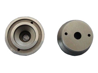

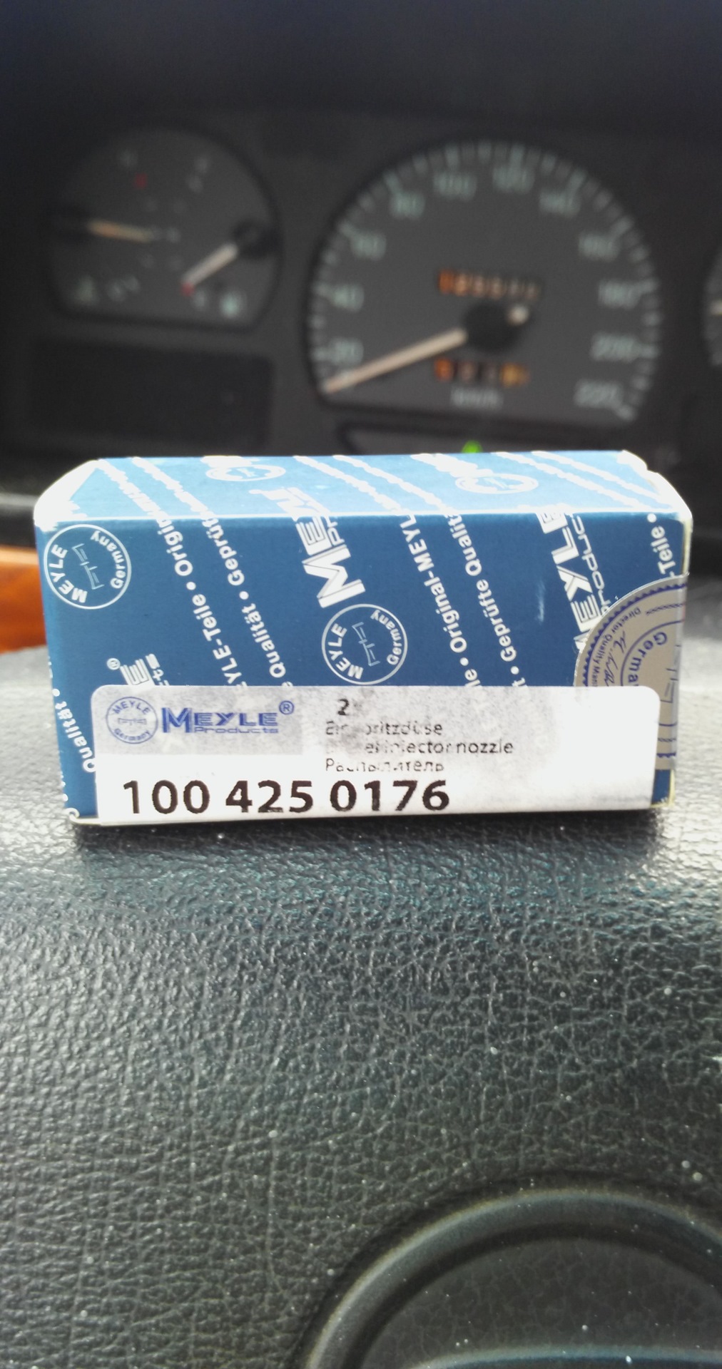

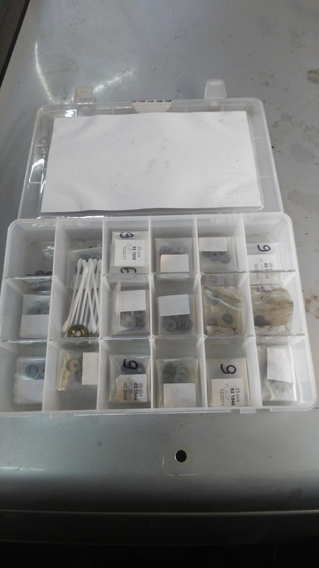

Приобрёл стенд по регулировке форсунок. Втроем(bars1226 и Макс с корандовода) скинулись на комплект регулировочных колец для форсунок
, одному дорого.
Распылители MEYLE 1004250176. 5шт.
Шайба форсунки топливной Bosch 2 430 136 145. 5шт.
Уплотнительное кольцо промежуточное ELRING 693758. 5шт.

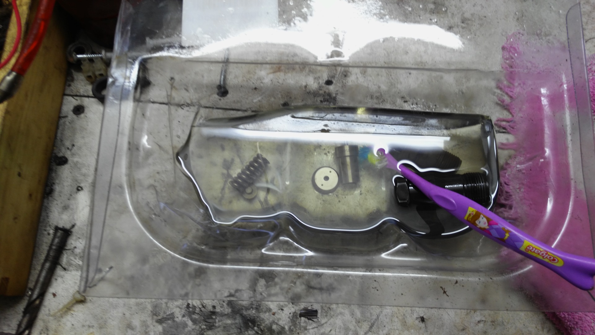

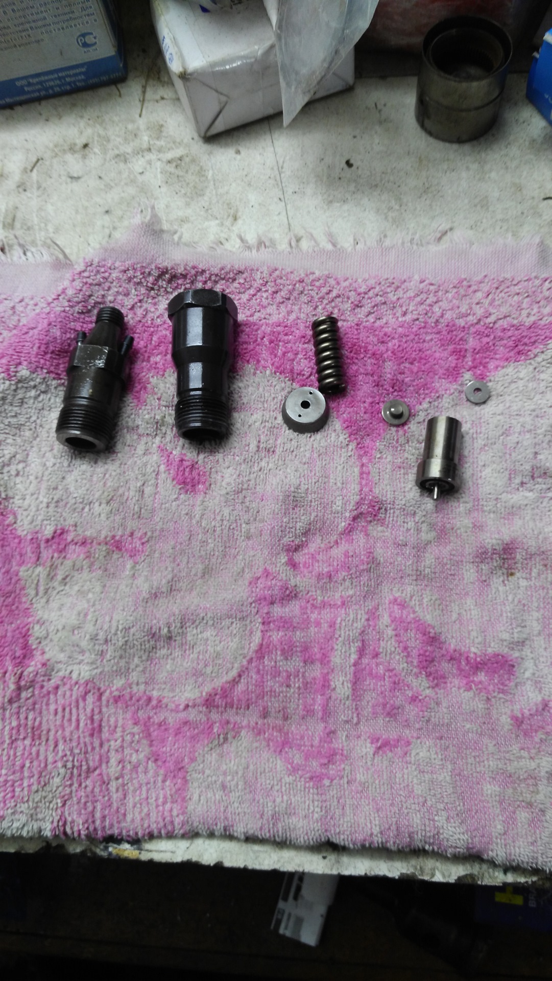

Снял форсунки, помыл, проверил на стенде 110 бара это плохо. По мануалу нужно около 135 бара.
Под мои плунжера7.5 150 бара, так и себе настроил.
Ну вот и все) жду комментарии и лайки

А сколько набор шайб стоял? Давно мечтаю о таком.
Млин, очень дорого.
270 долларов
Да уж, не слабо. А много их там?
Прилично, с коллегами на троих разделили и все довольны

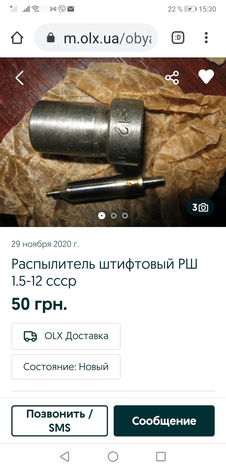

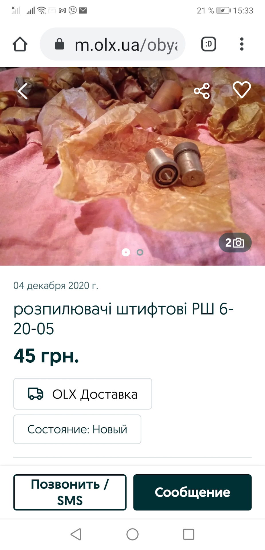

Да, Бош нынче гавно редкое, льют хуже тракторных. Кстати, а распылители РШ ты не пробовал? ;-) Они в такие форсунки стают как родные, распыл, в сравнении с Бош — намного лучше, хочу експеримента ради как то поставить себе на пробу.
Что такое РШ?
Значит не пробовал) Сейчас дам инфу.
Нуу))
AngelDimon
Что такое РШ?

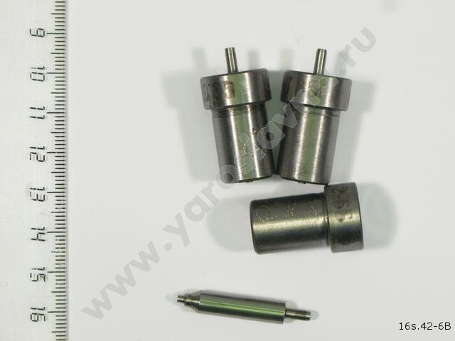

У меня есть простой ручной механический как бы стенд для проверки форсунок, игрался я со своими: проверял, распылители менял и вот смотрю у отца в сумке с топливными причандалами лежат тракторные форсунки, дай ка я, думаю, постотрю на них, просто с интереса. Я туда, обращаю внимание, что-то распылители очень похожи на мои, лезу глубже) — раскручиваю форсунки, вытягиваю распылители, а они почти один в один с Bocsh DN0SD. Далее интерес одолевает и я пробую вставить эти распылители в свои форсунки, и о радость — они полностью подходят! Собираю форсунку, ставлю на стенд — и снова радость, открываються на почти таком же давлении как и мои но распыл, визуально, намного лучше чем Bocsh — один сплошной туман!
Можно было попробовать на них и поездить но вот только надавно шайбы заказал.
После своего скромного открытия я начал искать, а никто ли не сделал его раньше меня, я то не самый умный далеко, и без удивления открываю для себя, что на Драйве, из числа читаемых мною Бортжурналов, есть человек который поставил эти распылители на старый Transit www.drive2.ru/r/ford/982701/, мы с этим человеком даже по телефону общались на эту тему, так он сказал, что "работа двигателя после установки распылителей РШ не изменилась, двигатель (по ощущениям) стал работать мягче, а расход даже упал!
Но распылители РШ бывают разные: с разным углом распыла и размером отверстия на выходе, ставились они на двигателя с объемом 4,7 и 6,3 л., нам это подходит). Применяется в форсунке 16-С46-3Б для ТНВД 4УТНМ-1111005-30, устанавливаемого на двигателях Д50, Д50Л, Д60, Д60К, Д60Р, Д75Т-АТ, Д54А. Трактор МТЗ-50)

Так как они родом из СССР то и справочная информация доступна mash-xxl.info/page/067151…090247212131162229060019/

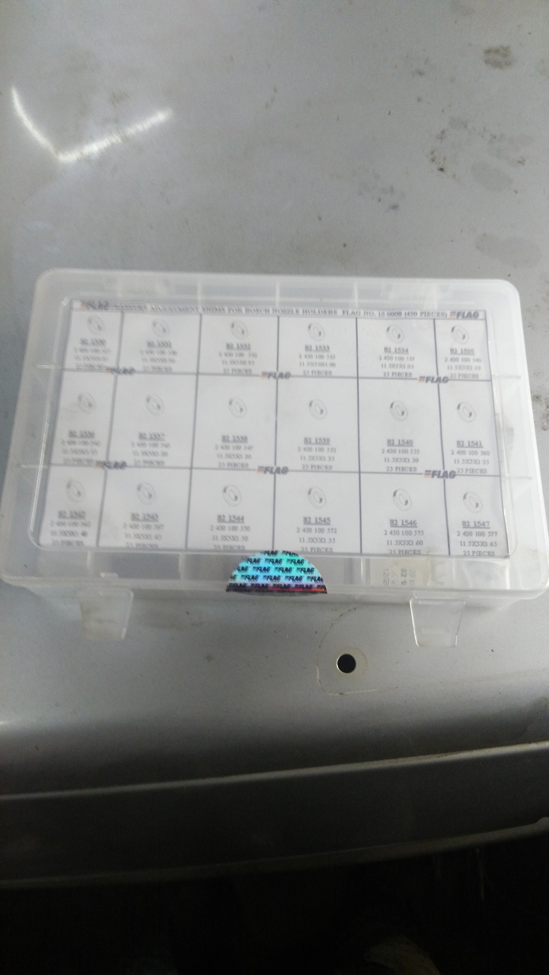

и какого они диаметра 11,5мм или меньше? и как вы думаете на ом 601-603 и 604-606 регулировочные шайбы одного диаметра?
Flag150008 для 601-603
604-606 затрудняюсь ответить

во сколько распылители обошлись
640 р. за штуку. Приобрёл 5 шт.
Кстати мне приходилось перебирать флаговские распылители. Качество расп. отстой, льют и давление плохо держит. Из пяти, три были нормальные.
Через мои руки прошли мейле и монарк нормальные.

Купил б.у стенд по рег. Форсунок за 6 рублей. На авито новый китайский не меньше 12рублей продают.
Кольца регулировочные 10500р.

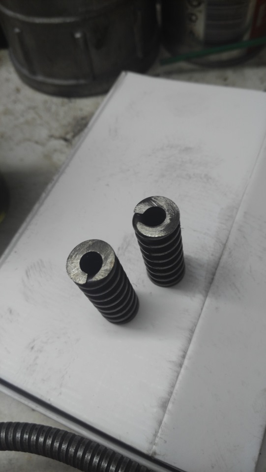

Прикол: на днях с Мишей перебирали форсунки, там увидели пиленные пружины
мдааа((( такого еще не видел! но тоже ведь вариант)))
