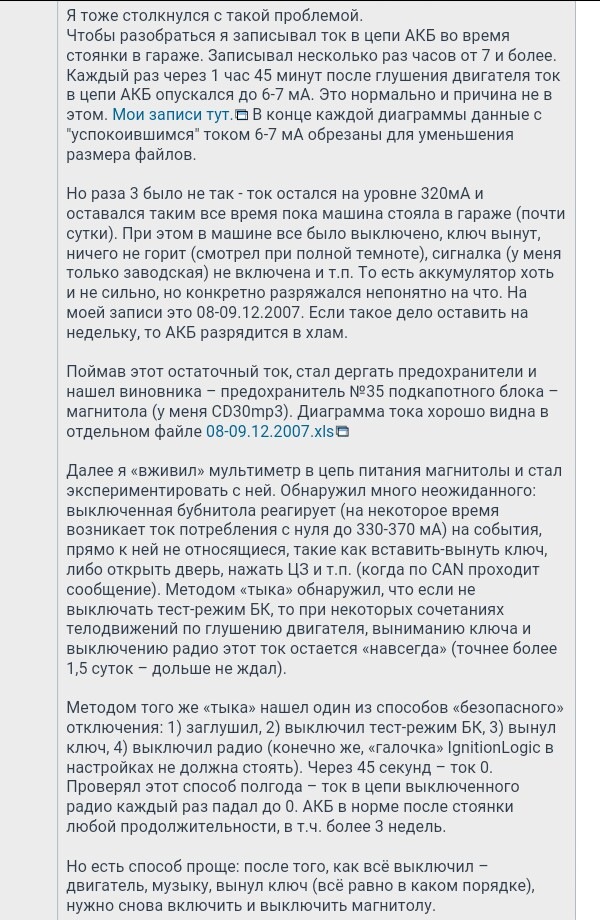

Недавно машинка простояла 4 дня, не первый раз она стоит так, бывало и больше. В чем причина не могу понять. Аккумулятору пол года нету. Пошукав по сайтам, нарыл такую штуку, человек пишет :
на сколько правда не знаю, но помню включал перед поездкой тест режим бк.

Прям сегодня случилась фигня. Я до этого поменял аккумулятор, как видится напрасно. Сосет и сосет. Но я еще с бубном не танцевал. Пока вночь заряжу аккум и посмотрю на тест режим. Никак не найду аккуратные приборы температуры, давления и вольт. А
без этих параметров, русскому водителю не айс.
Была такая проблема, замерял, в итоге перестал пользоваться тест режимом бе, все стало замечательно
У меня тоже была точно такая же проблема! У кого-то здесь в бж увидел что взади из-за одного разъёма слева кушало) решил у себя для верности все разъёмы что есть разьединить, продуть и побрызгал аква стоп электрик! Посмотрим что будет дальше, пока нормально всё. Может опять проявится, у меня ещё точно знаю что в двери водительской жгут переломился, нужно делать. Пока пошевелил, вроде терпимо, может из-за этого жгута была утечка. А по весне всегда во время больших луж иногда ошибки выскакивают, треугольник есп, абс, идс+ и датчик давления шин, останавливаюсь, глушу двиг, через некоторое время завожу, при начале движения пропадают ошибки. Опель шикарен в плане электрики! Тоже буду летом все разъёмы датчиков на колёсах проверять.
почему то на АКБ думают в последнюю очередь.думая что он свежий.проверь плотность и напряжение нагрузочной вилкой.потом уже дальше думай.
Как можно выключить тест-режим БК не глушив машину и не вытаскивая ключ зажигания?
Так жми и удерживай кнопку включения.
У меня была такая история, днем ездиешь все нормально но за ночь аккумулятор садился в ноль. Причина была в реле зарядки. Поменял полностью щеточный узел с реле зарядки и все стало отлично.
