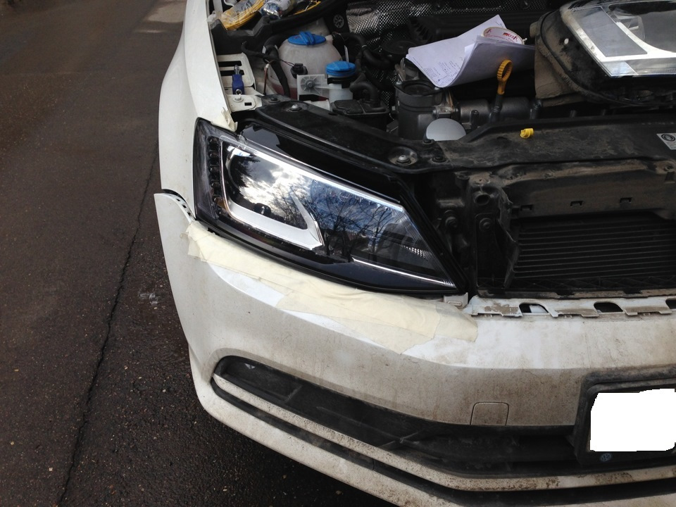

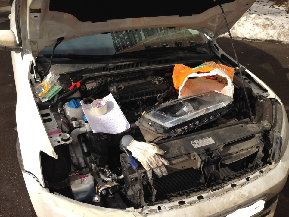

Всем привет.Фары ксенон были благополучно отремонтированы, все необходимые разъемы и пины, термоусадки куплены.И сегодня я решился на установку во дворе.Солнышко припекало как могло.
Я решил пойти сложным путем и поэтому заранее выкурил елзу и ее схемы по поводу подключения и перепиновывания разъема фар 10 пинового на 14 пиновый т.к. не хотел себе вешать переходники.Ну процесс снятия решетки и частичного снятия бампера описывать не буду, очень много отчетов о установке есть, но скажу одно я себе заклеивал скотчем бампер и угол крыла чтобы не покоцать.
Итак что нам понадобилось для установки:

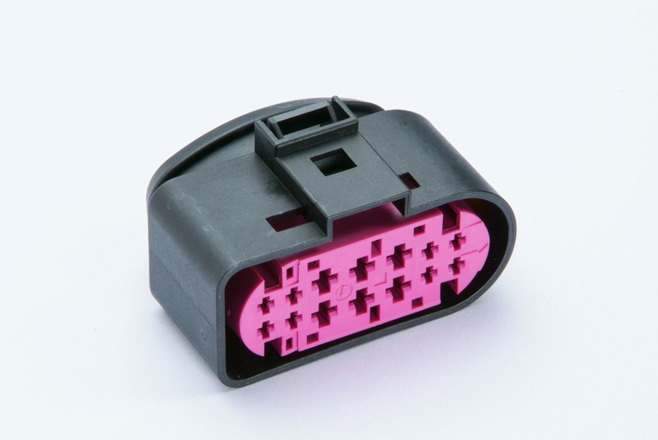

1.Разъем для фары 1J0 973 737 14 пиновый 2 штуки.
2.Сами фары
3.Пины N10335807 4 штуки или уже обжатый провод 000979131e 2 штуки.
4.Провод с пином под еще дополнительную массу 000979225E 1 штука.

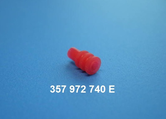

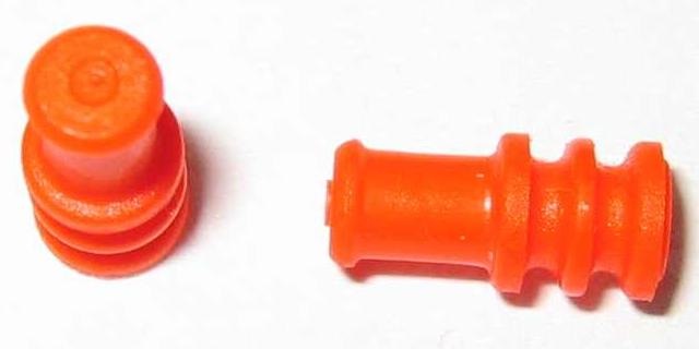

5.уплотнители в новые разъемы и заглушки 1J0972741A, 357972740E, 3C0972841 всех взял по 8 штук, остались частично.
6.Термоусадки 5 тонких и 5 толстых.
7.Изолента велюровая и пвх.
8.круглая клемма под массу 2 штуки.

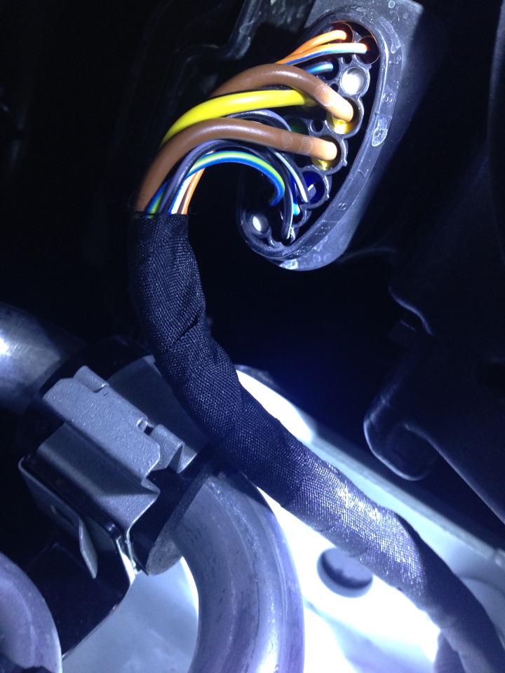

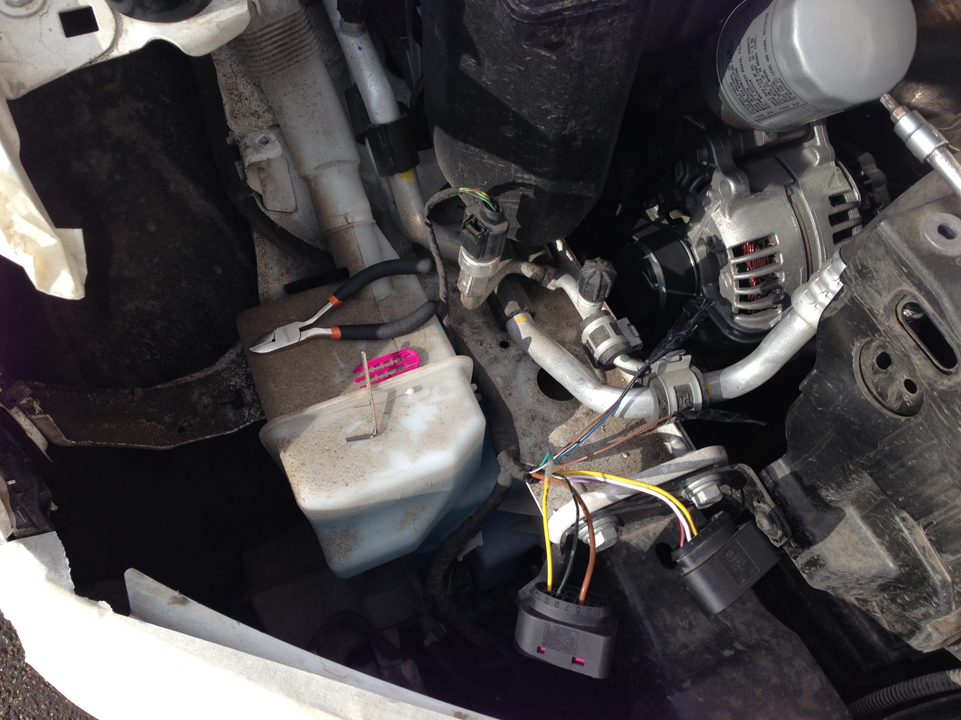

Вот примерная схема распиновки если кому интересно и будет перепиновывать.
Галоген ксенон
1 пин галоген-------------------------------------------------в ксеноне не используется.
2 пин галоген-------------------------------------------------в ксеноне не используется.
3 пин галоген-------------------------------------------------в ксеноне не используется.
4 пин галоген-------------------------------------------------в 12 пин ксенонового разъема с заменой пина на n10335807
5 пин галоген-------------------------------------------------в 5 пин ксенонового разъема
6 пин галоген-------------------------------------------------переставляем в 6 пин ксенонового разъема
7 пин галоген-------------------------------------------------в галогене нет второй массы а для ксенона в 7 пин необходимо вставить пин и на массу
8 пин галоген-------------------------------------------------в 11 пин ксенонового разъема с заменой пина на n10335807
9 пин галоген-------------------------------------------------переставляем в 9 пин ксенонового разъема
10 пин галоген-----------------------------------------------переставляем в 10 пин ксенонового разъема
Остальные пины в разъеме необходимо заткнуть затычками от влаги.

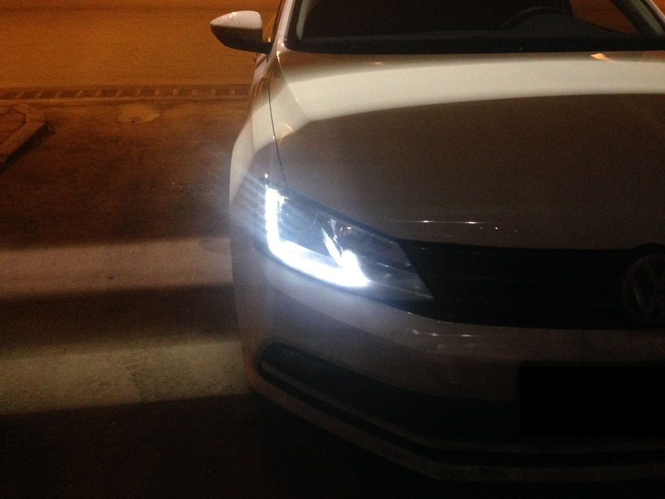

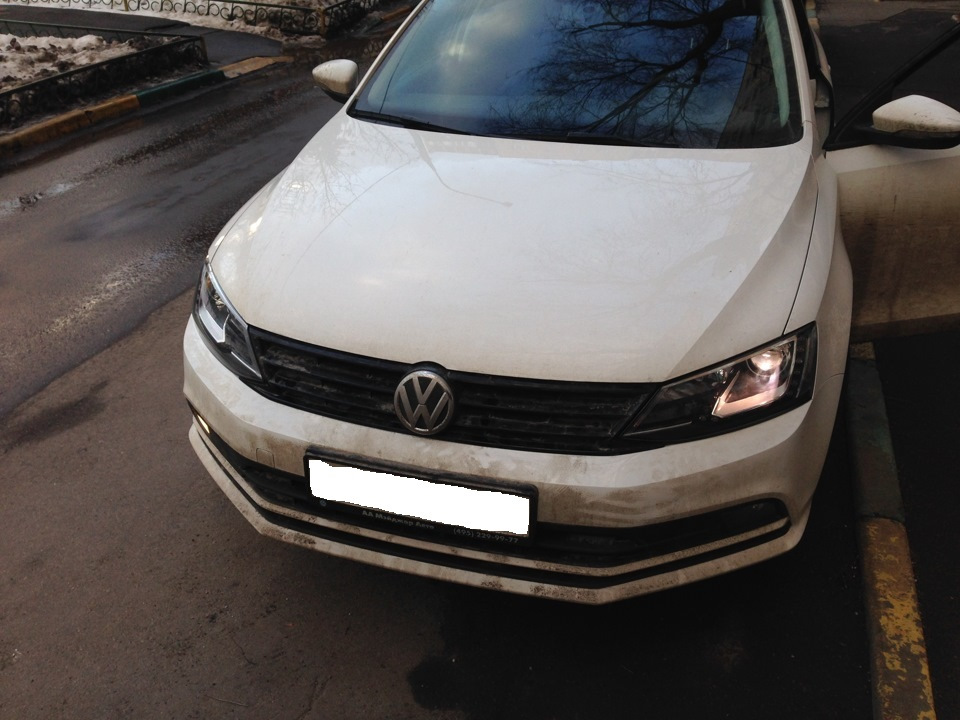

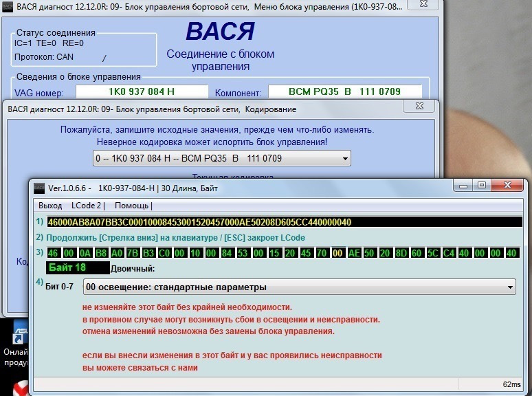

Распиновывал обычными двумя иголочками тонкими.приноровился и достаточно быстро сделал перестановку проводов.Долгое время выставлял зазоры на фарах т.к. хотелось идеальных.В итоге минут по 40 убил на регулировку каждой фары.После перепиновки проверил и понял что на заглушенном двигателе ксенон горит а на заведенном двигателе очень часто моргает.Было необходимо кодирование бортовой сети.

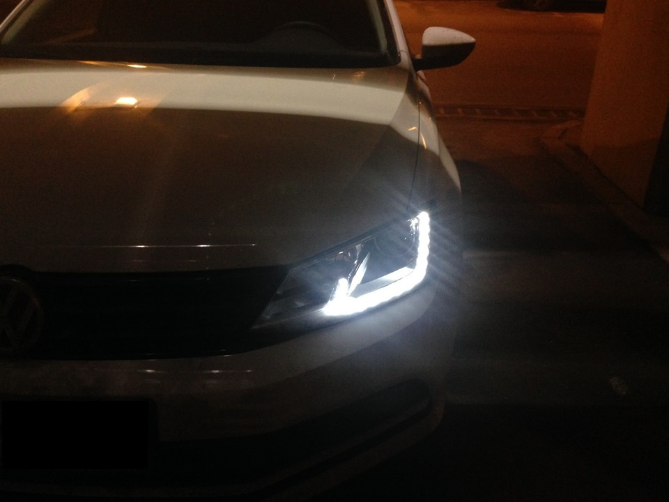

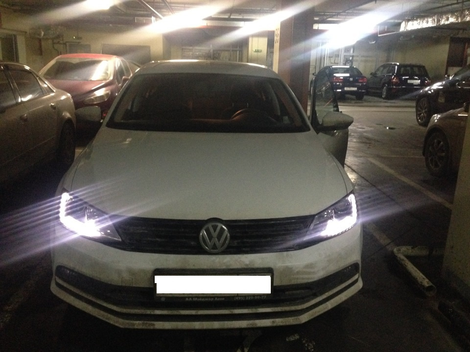

Благополучно встретился с отличным человеком VW-R36 и удачно подобрана параметрия света на джетту рестайл с задними галогенными фонарями и передними ксеноновыми фарами.Саша спасибо огромное!Что нравится в фарах так это ДХО-секасные, ну световые качества самого ксенона не увидел т.к. немного покатался по светлой Москве.Но через неделю мы поедем в темноту и испробуем!
Осталось пока отрегулировать и собирать комплект для установки адаптивного освещения.но это уже совсем другая история!

Здравствуйте. Подскажите кодировку 18 байта джетта 6fl 16 год. Тоже поставил ксенон, висит ошибка по передним габаритам.
Приветствую. У меня не было данных. Делал не сам.
Hello My friend. What is the econding of your 18th byte?
Hello. Was is 00. But inside about 40 number. You need VagHelper. This is handmade program.
Martocapo
skodapilot.com/vaghelper/
Thanks you, I already knew this program but it does not have jetta in the options to select. thanks

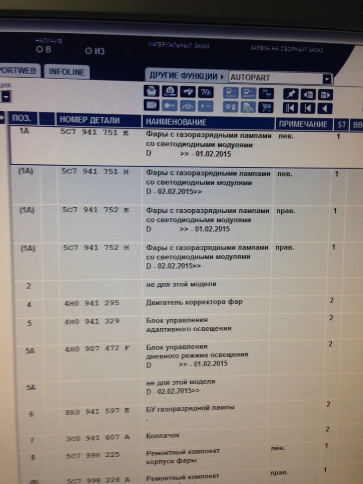

В етке два вида фар уже ксенон.и также есть провода в 13 пине на джетте 16 года.а также нового образца двигатель 1.4 и схемы тоже есть по этому поводу.Снаружи отличий не увидел.

Вот из етки инфа.но у меня фары старого образца.

Тоже интересно, разные ли фары? Я год назад в салонах дорестайл и ФЛ разглядывал, внешних отличий не нашел?
Внешне похожи.там с дхо отличия вроде как в самой фаре внутри.
какая разница в фарах до фейслифта и после?
Какая то разница с какого то года на рестайл пошла.почитай ниже я отписал.у меня фары старого образца но есть и новые и подключены они немного по другому.

Здравствуйте, сможете подсказать какое значение скрывается за нулями в 18 байте 9 блока, джетта 2017 г? Ксенон с завода, неудачно поигрались с кодированием, теперь фары светят неадекватно и ошибки висят по лампам.
