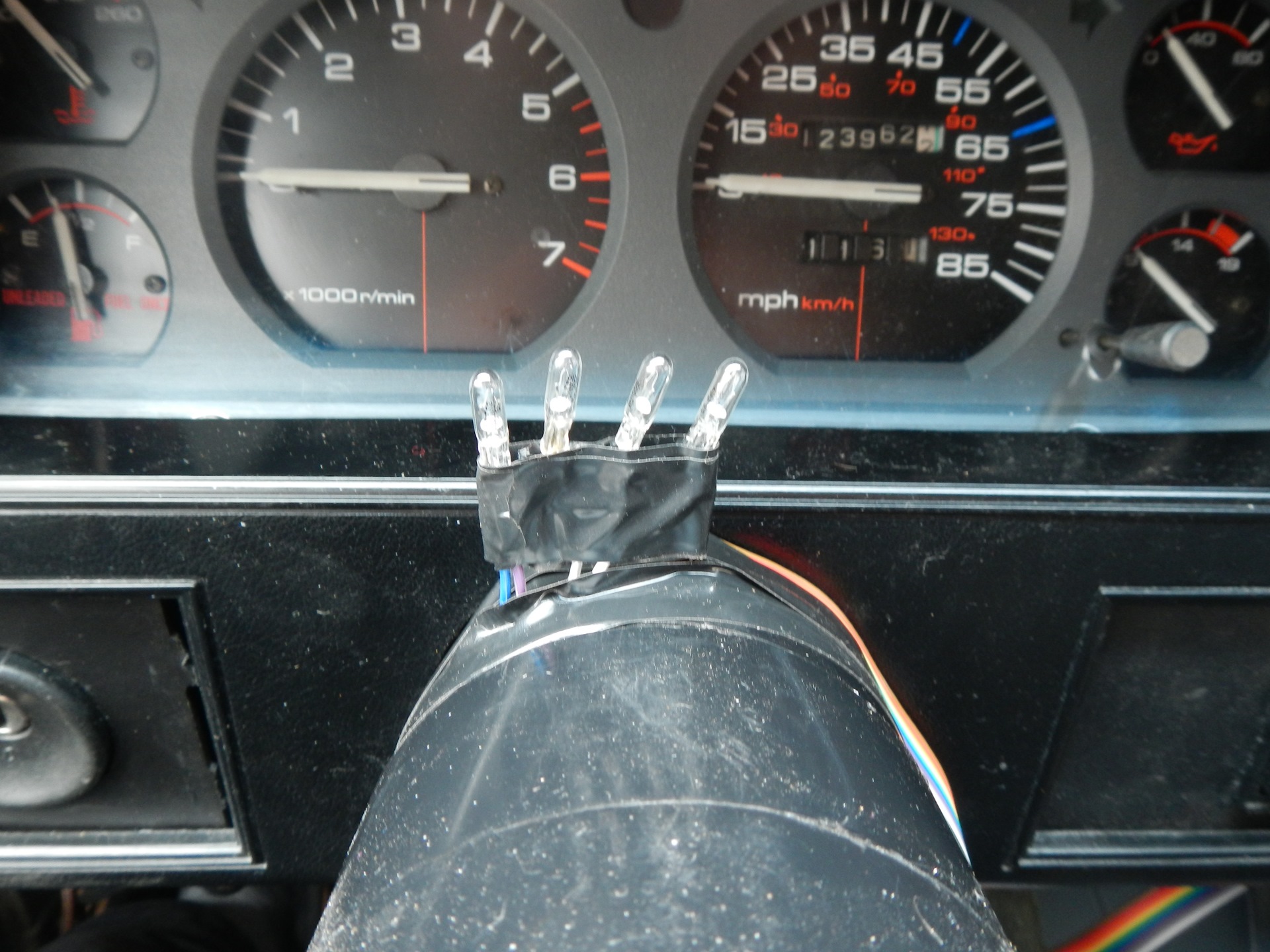

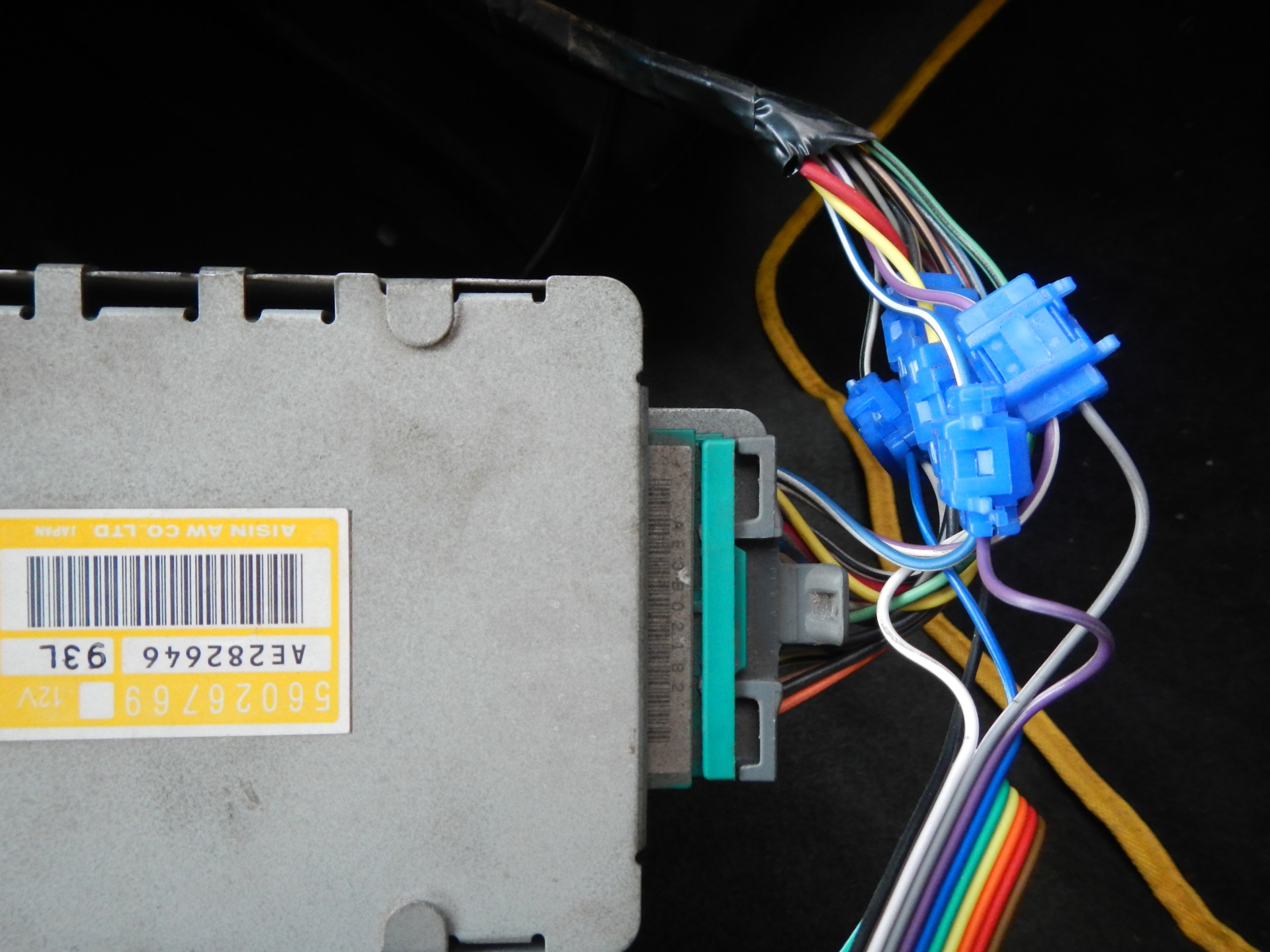

Первое, что решил проверить — это локализовать источник проблем(вне коробки с электрикой или внутри)
По совету товарища ЁСИКа с джип-форума подключил 4 лампочки к мозгам коробки.
и вывел эти лампочки в зону видимости
Смысл в чем: 1я лампа загорается при наличии + на мозгах, 2я сигнализирует включение одного соленоида, 3я — другого, отвечающего за переключения скоростей, 4я — включение соленоида блокировки гидротрансформатора. Скорости переключаются двумя соленоидами.
1я скорость :1ый — вкл, 2ой — выкл
2я скорость :1ый — вкл, 2ой- вкл
3я скорость: 1ый — выкл, 2ой — вкл
4я скорость : 1ый — выкл, 2ой — выкл,
включается блокировка ГТ.
Подробности по подключению и диагностике на видео

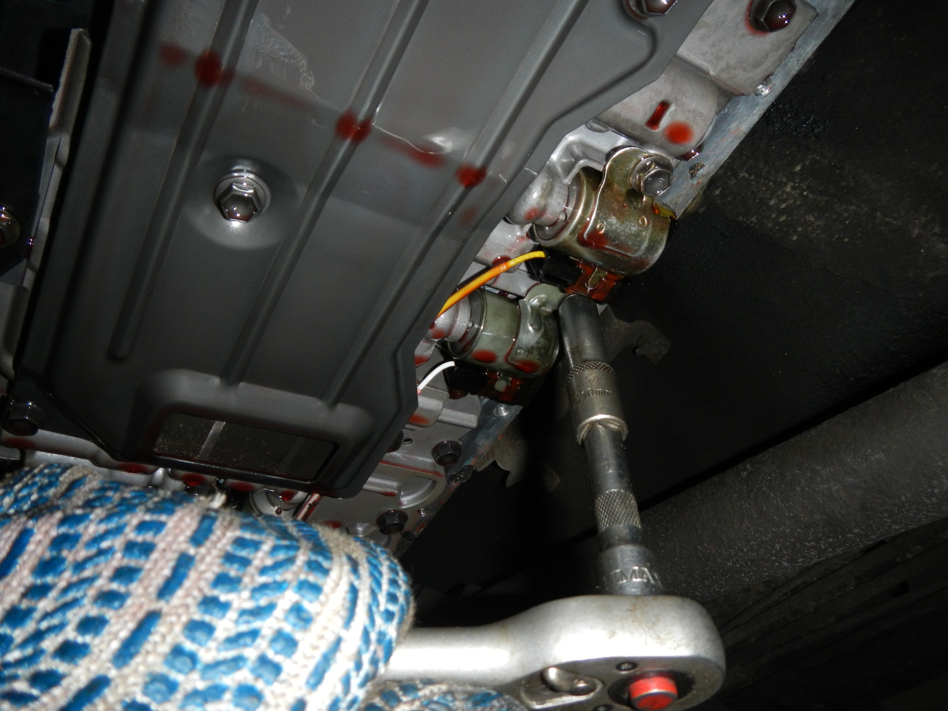

Поездил я так, посмотрел на перемигивания ламп, проблема с переключениями тем временем то проявляла себя, то нет.То есть бывали дни, когда машина с утра как часы, а вечером "снова в говно"…Начало приходить понимание, что электрика ни при чем. Все разъемы, датчик парк-нейтрали, тросик кикдауна к этому моменту были выучены "как Отче наш" ! Первым человеком, говорившим мне, что виноваты подвисающие соленоиды, был Vlad033 Мол больше просто там ломаться нечему! Но для меня коробка — темный лес, по этому сам в нее лезть не спешил, а отдавать мастерам, значит ее снимать и менять все подряд, то есть дорого! По этому момент оттягивал до последнего, все надеясь, что "само отмоется".

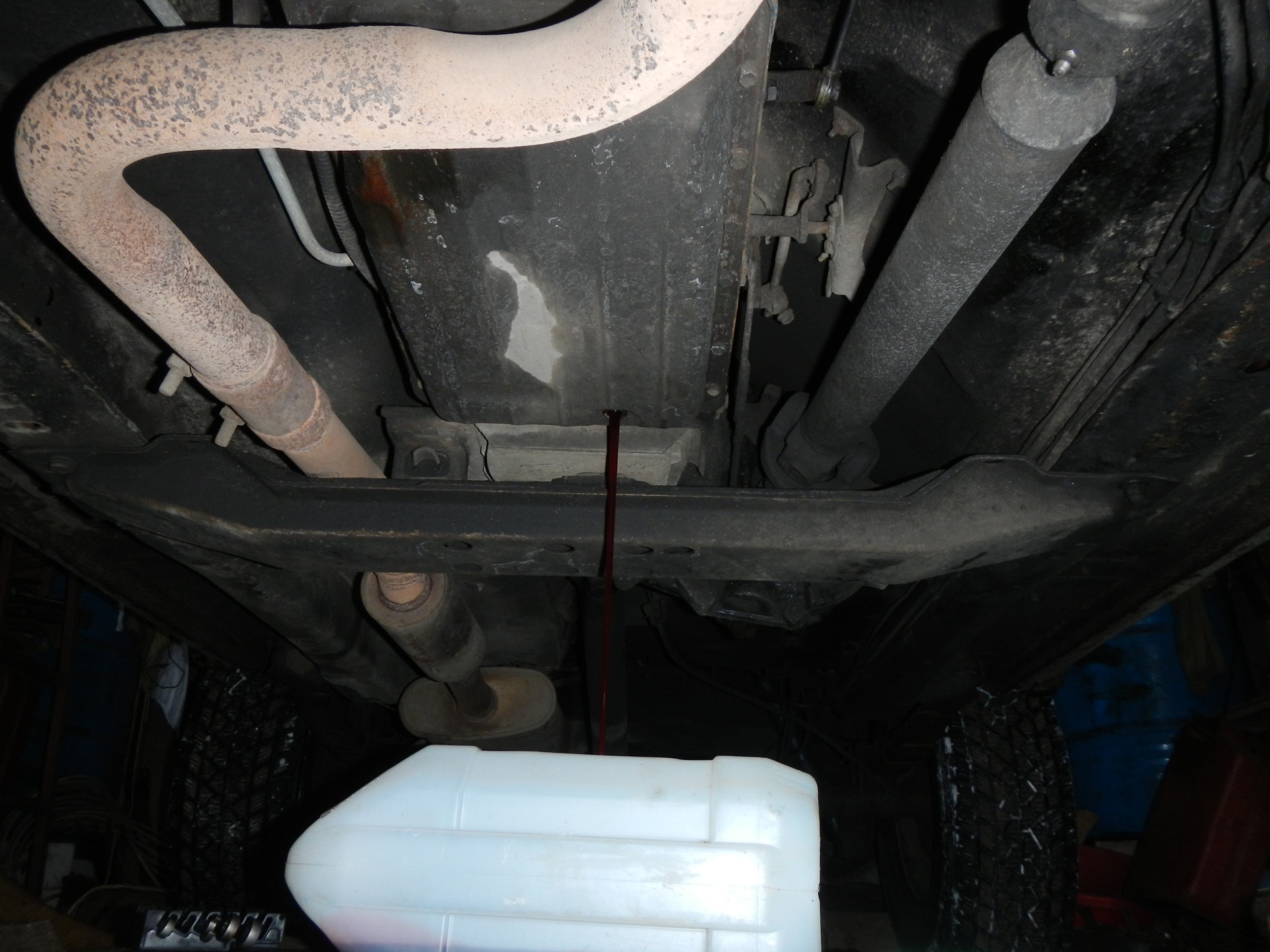

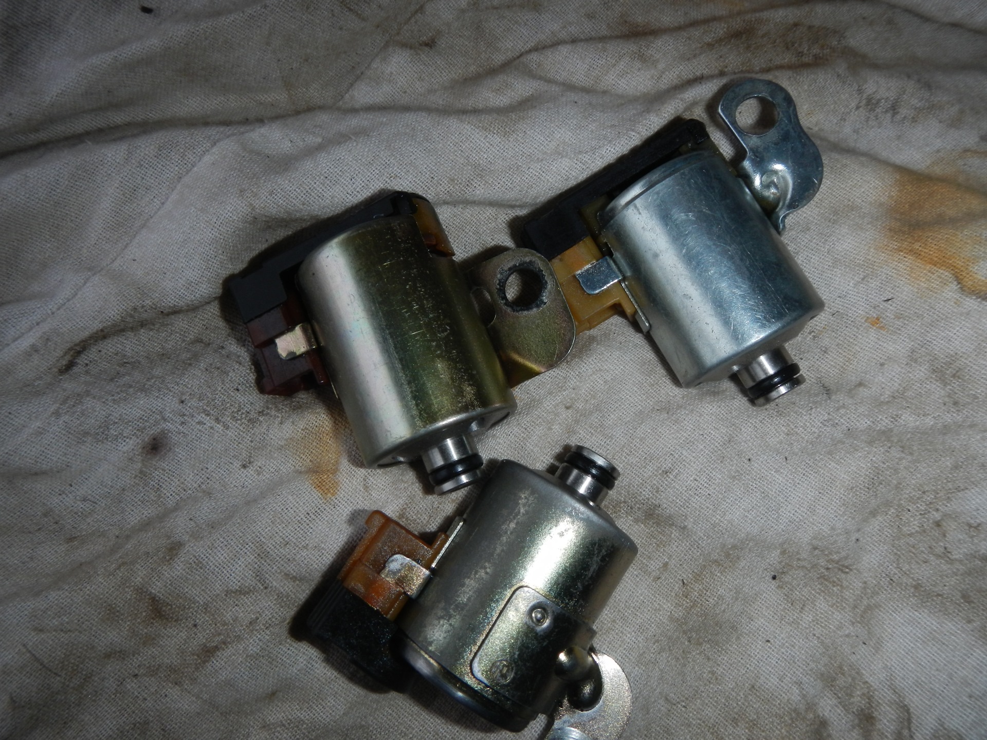

День Х настал. Прикупил три соленоида с одного из распилов.
, Мопаровской АТФ+4 (кстати влезает ровно 5 флаконов), герметик для поддона .И понеслась! Слил масло с Коробаса.

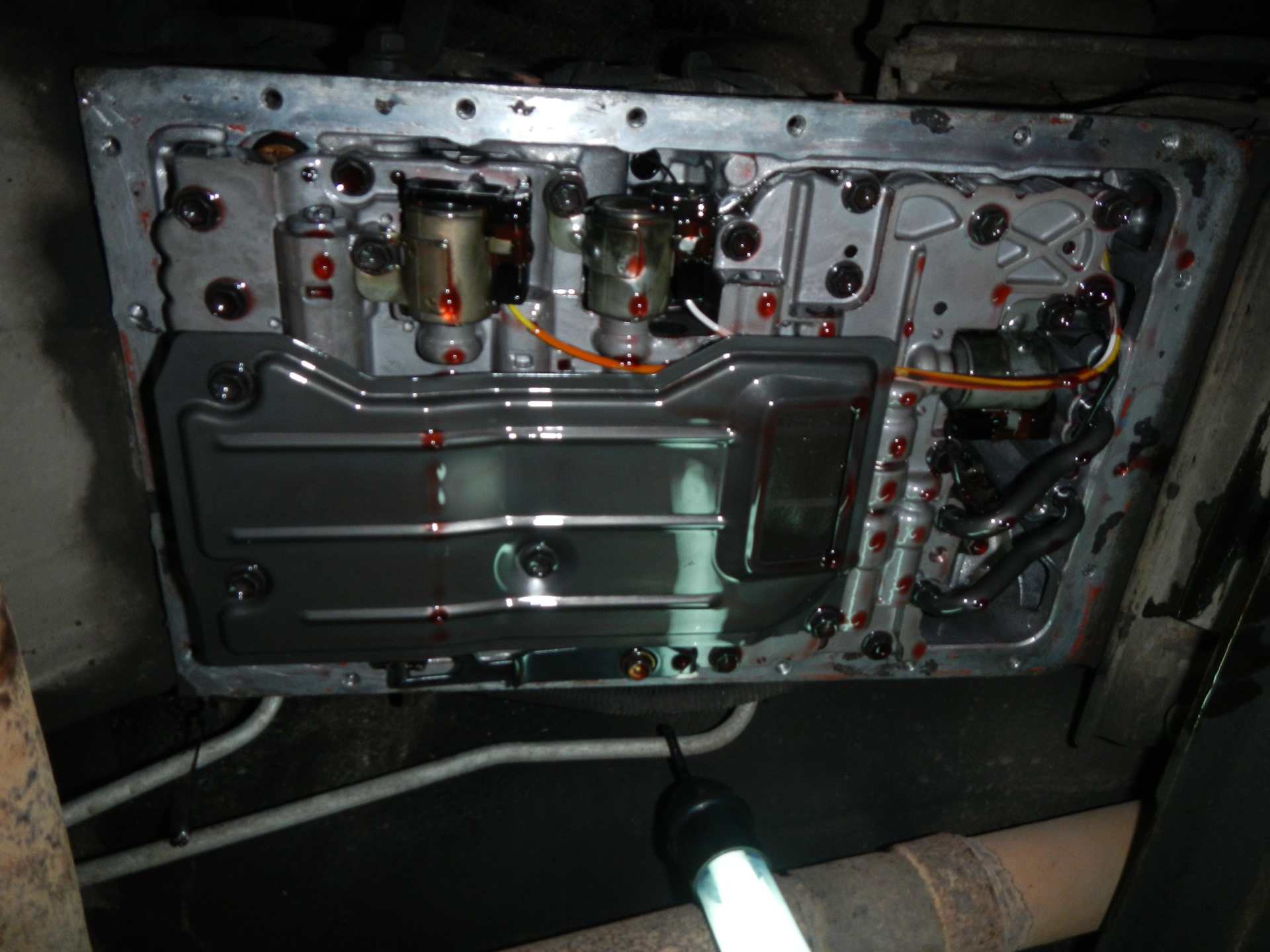

Снял поддон. С коробки все время капало, так что одевайте шапку!

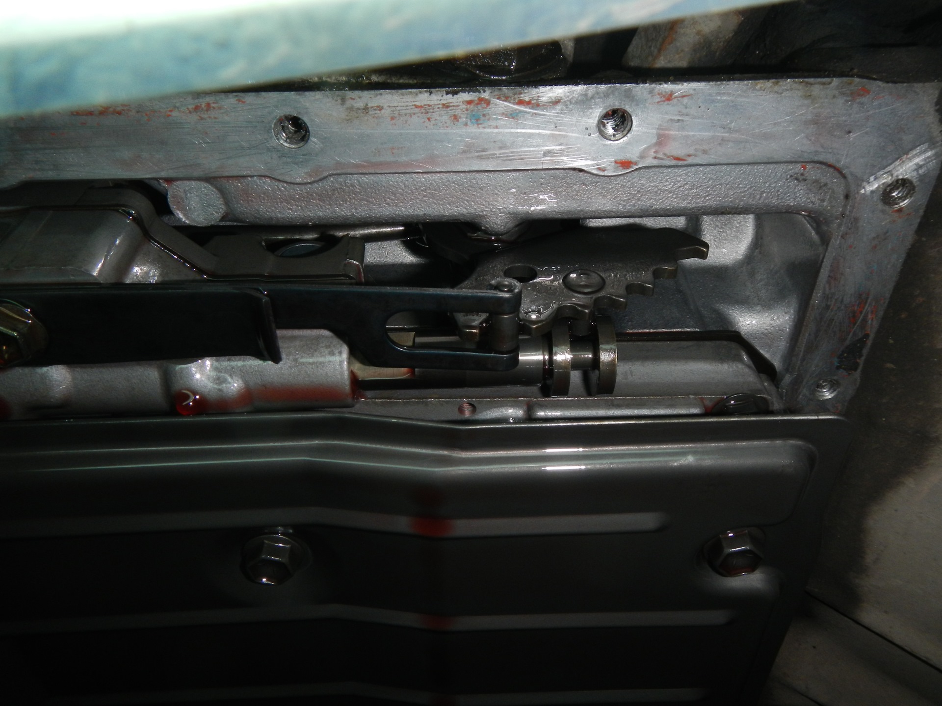

Посмотрел на гребенку, вдруг трос селектора надо регулировать…
И открутил винты, держащие соленоиды — по винту на каждом, также отсоединил по одному разъему с каждого соленоида.
Вот в принципе и все, а ты боялась, даже юбка не помялась! Фильтр был сменен 1000 км назад, так что его не трогал. Прикрутил поддон на место и залил масло.
Теперь о результатах — стало лучше, не скажу идеально, но ездить можно! Нет у меня ощущения, что наступило выздоровление, Вот на Эскейпе коробка работала идеально, а тут все-таки чтото не так…а может я просто придираюсь. Поживем — увидим.

Ну а сейчас твои диоды что показывают? И судя по фоткам у тебя не диоды. А простые лампы, а они могут дать сбой? Диод же как ниппель только в одну сторону пропускает, а лампа нет. Я в электрике не силён поэтому и спрашиваю. Попробуй отключить лампочки и проехаться.
я вроде про диоды не говорил. "лампочки" обычные 5ватт . Видео не мое, а Ёсика. Сейчас ничего не показывают — снял
