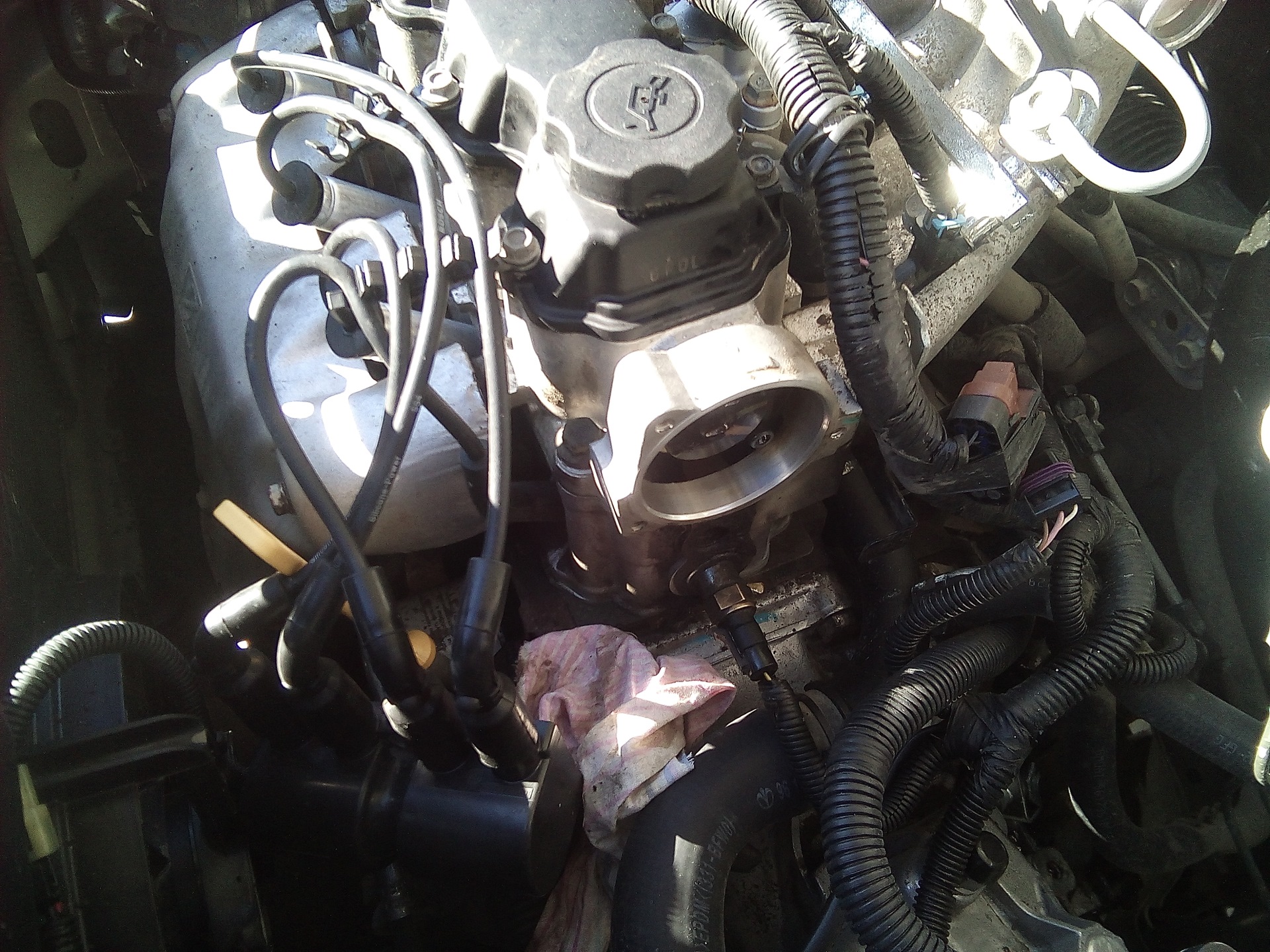

Движок начал потеть маслом.
Сегодня помыл Нексус и начал менять прокладки.
Поменял прокладку клапананной крышки и кольцо под модулем зажигания. Дроссельный узел тож был в запотевшем состоянии погрешил на забитость системы вентиляции картера. Ан нет. Хомут просто ослаб — при снятии шланга несколько растоился шланг ток снаружи оказался целым внутри он труха соответственно эта разложившаяся резина летит в дросель — шланг завтра буду менять, дроссель чистить.

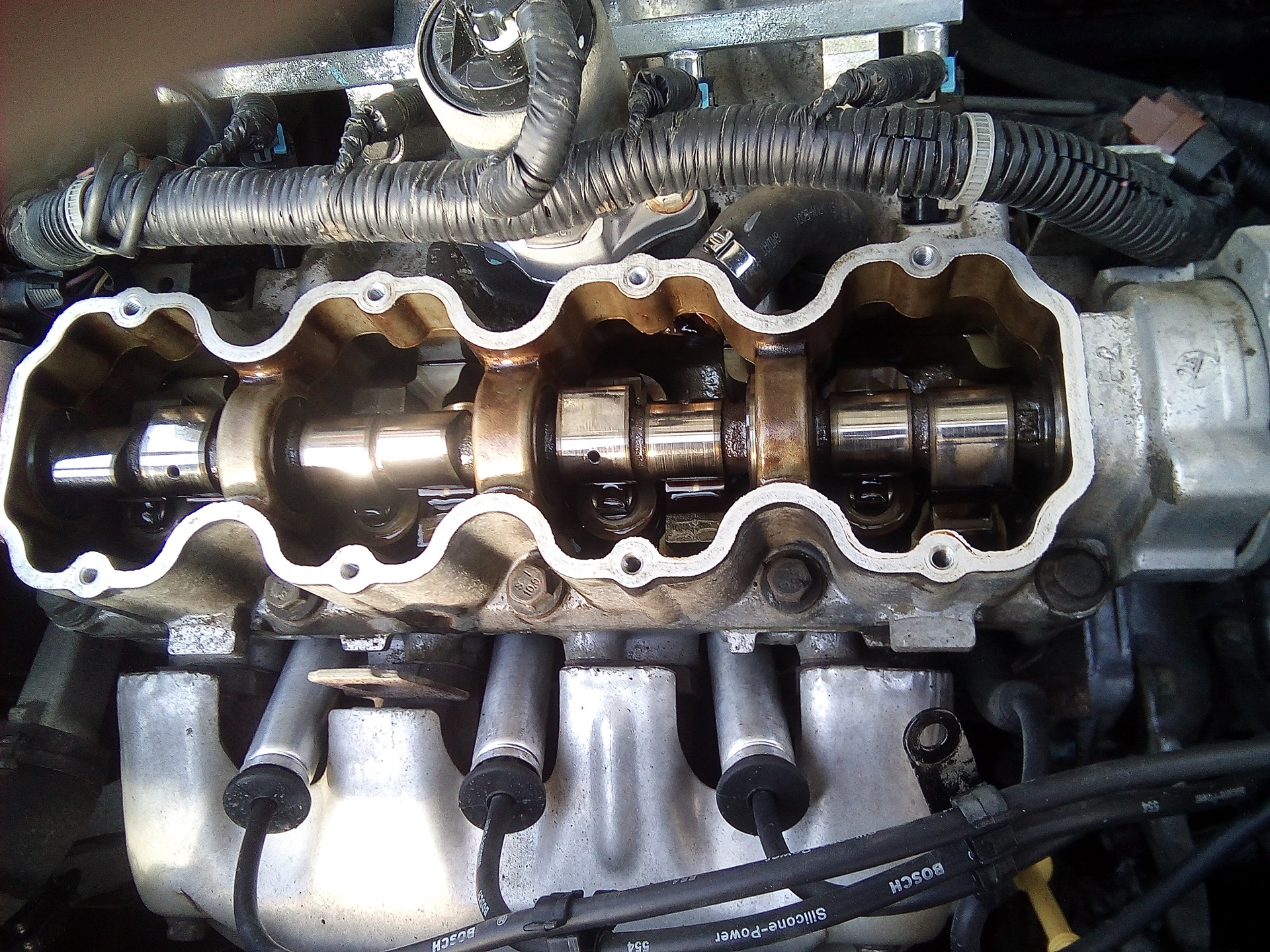

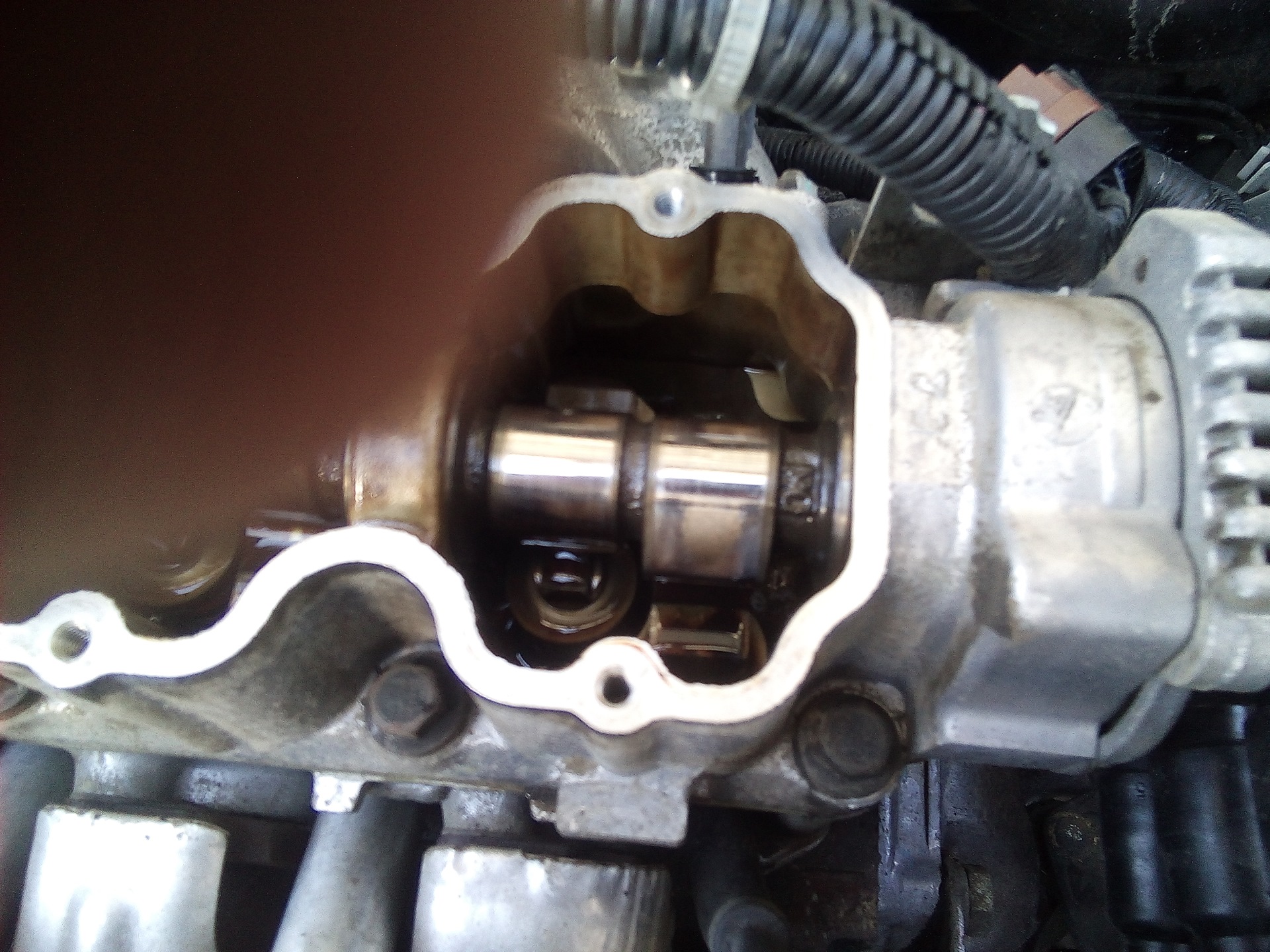

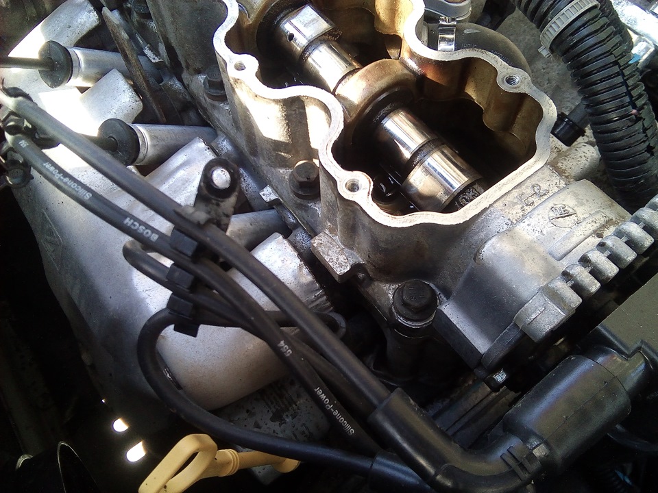

Вскрытие клапанной крышки вскрыло задиры на распредвале… толи все таки лукоил авно. то ли ТОТ МОБИЛ что лили у официалов. Сижу думаю слазить с лукойла или нет…

Лукойл однозначно говно. Лью мотюль вскрытие показало даже выроботки нет.
Где задиры увидел?
Какой пробег?
Какое масло было?
80 000 — 4 цилиндр на фото видно масло в теме указано
