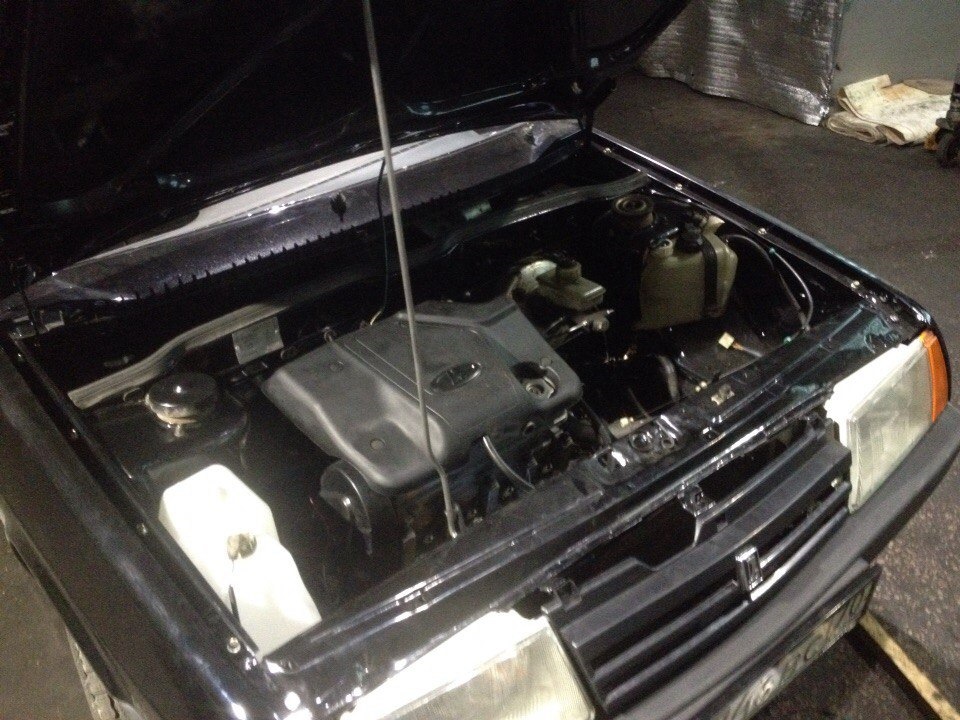

перед покраской машины, мной были куплены НОВЫЕ ТОЛЬЯТТИНСКИЕ ОРИГИНАЛЬНЫЕ, прости Господи, кузовные панели…
Новые да новые, отдала — мне покрасили…
Но веселье началось в момент сборки… а именно водительская дверь была короче на 1см, я говорю на полном серьезе, а дверь пассажира короче на 2(!)см… веселье пропало окончательно…

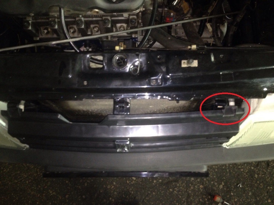

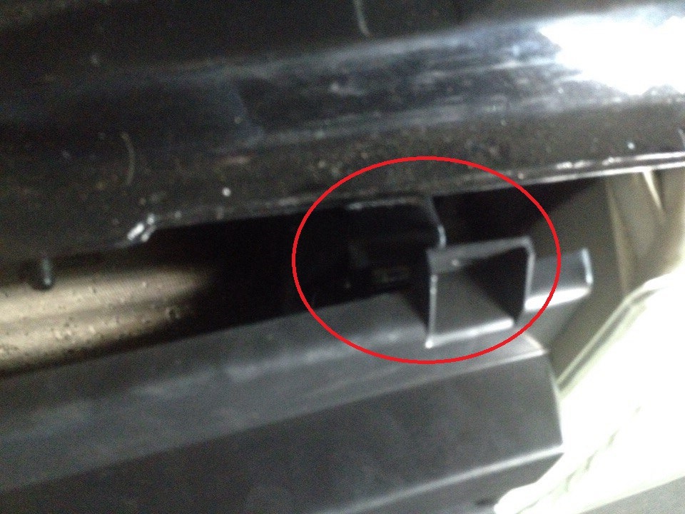

Ставим мы решетку … а там… крепление в стороне на 2 см. (двухсантиметровый рассказ получился)))
-А машина покрашена… делать теперь что?
Очень аккуратно срубили крепление, очень нежно его приварили, чтобы не испортить краску.
Слава богу получилось… на это ушло 6 часов… хотя казалось бы, да?
Отрезал — приварил, тут только одно НО- машина в свежей краске и царапать /портить ее нельзя, тк цена покраски … не маленькая…

Собираем механизм захлопывания капота, там такой штырь с пружиной… регулируем — захлопываем и все… все… капот не открывается… с горем пополам открыли.
Так же нам удалось найти и причину!
Причина в том, что "телевизор" и капот, в том месте где у них "контакт"не в одной оси . и штырь всегда заклинивает — значит нужно что-то гнуть…
Вывод : детали — барахло. Не переплачивайте за "оригинал"- это бред. Все нужно подгонять или переделывать. если бы я знала что так будет, то даже бы и не делала эту машину с самого начала, а какой смысл? Смысл от машины, на которую нельзя просто взять и поставить деталь?
