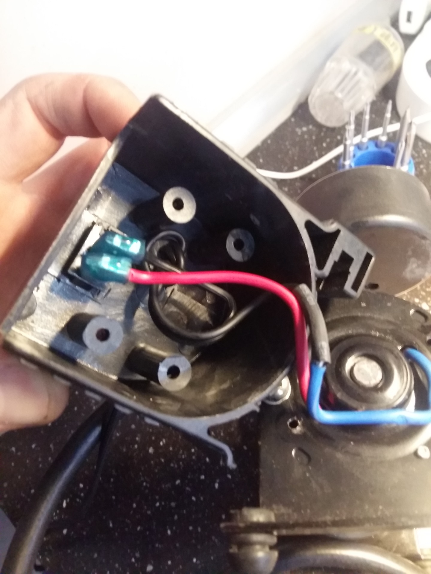

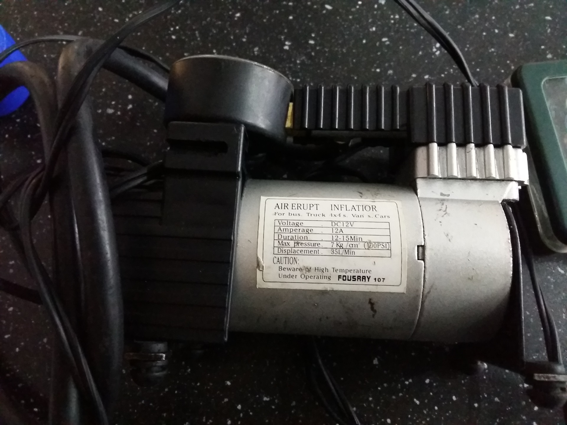

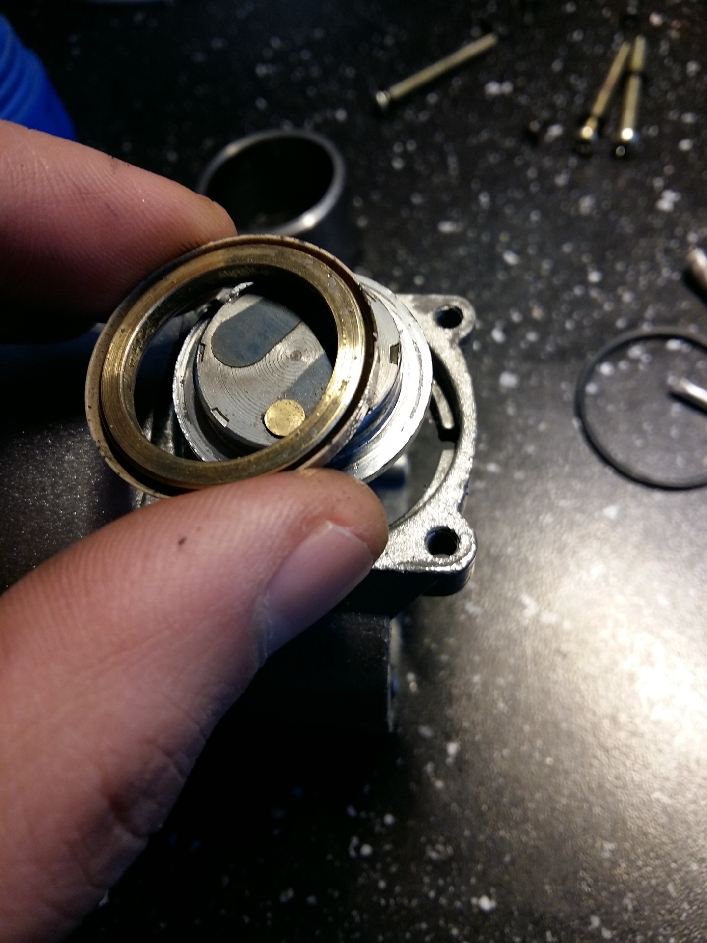

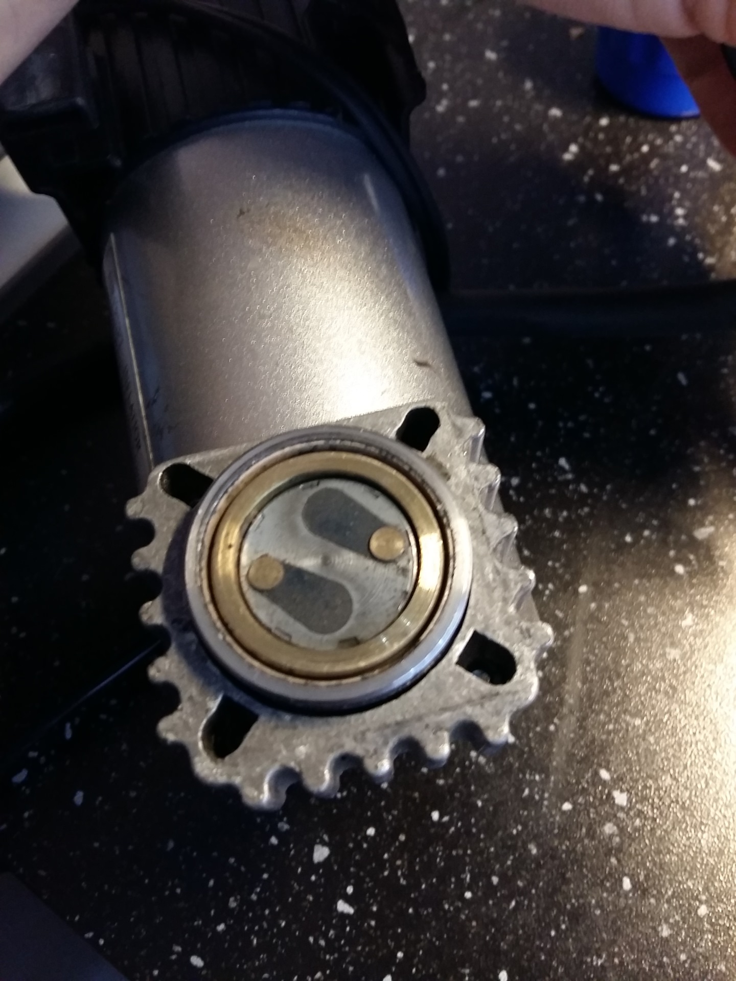

Всем дорого дня! Речь пойдет о старом насосе, который покупал еще отец в 2000 г. Насос очень удобный, мощный, и сделан был не в Китае, накачал не одну сотню колес и… пришло время он перестал качать, хотя мотор работал. В этой связи купил какой-то китайский (Zeus), из всего представленного он был самым приличным, но он поработал 3 месяца и перестал включаться. Все это побудило к попытке ремонта.

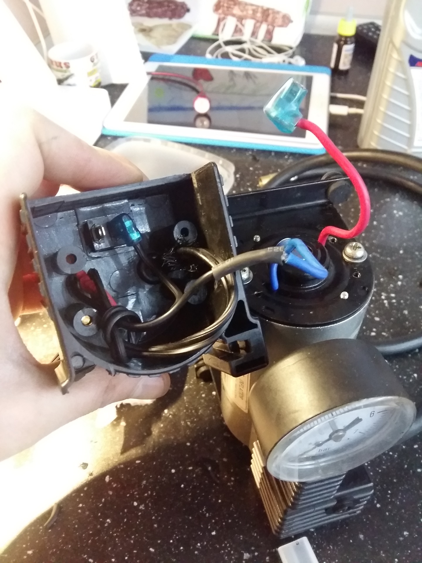

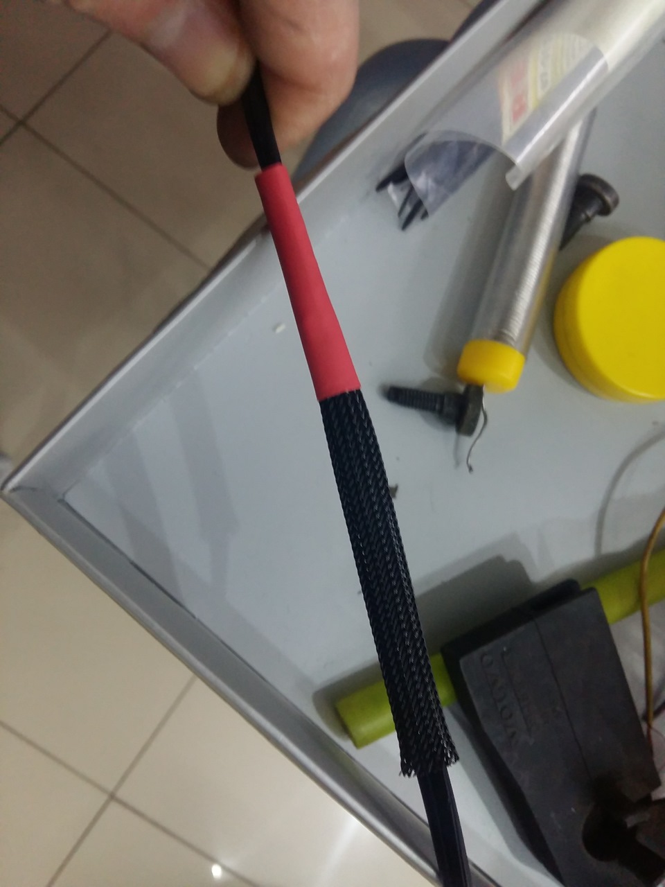

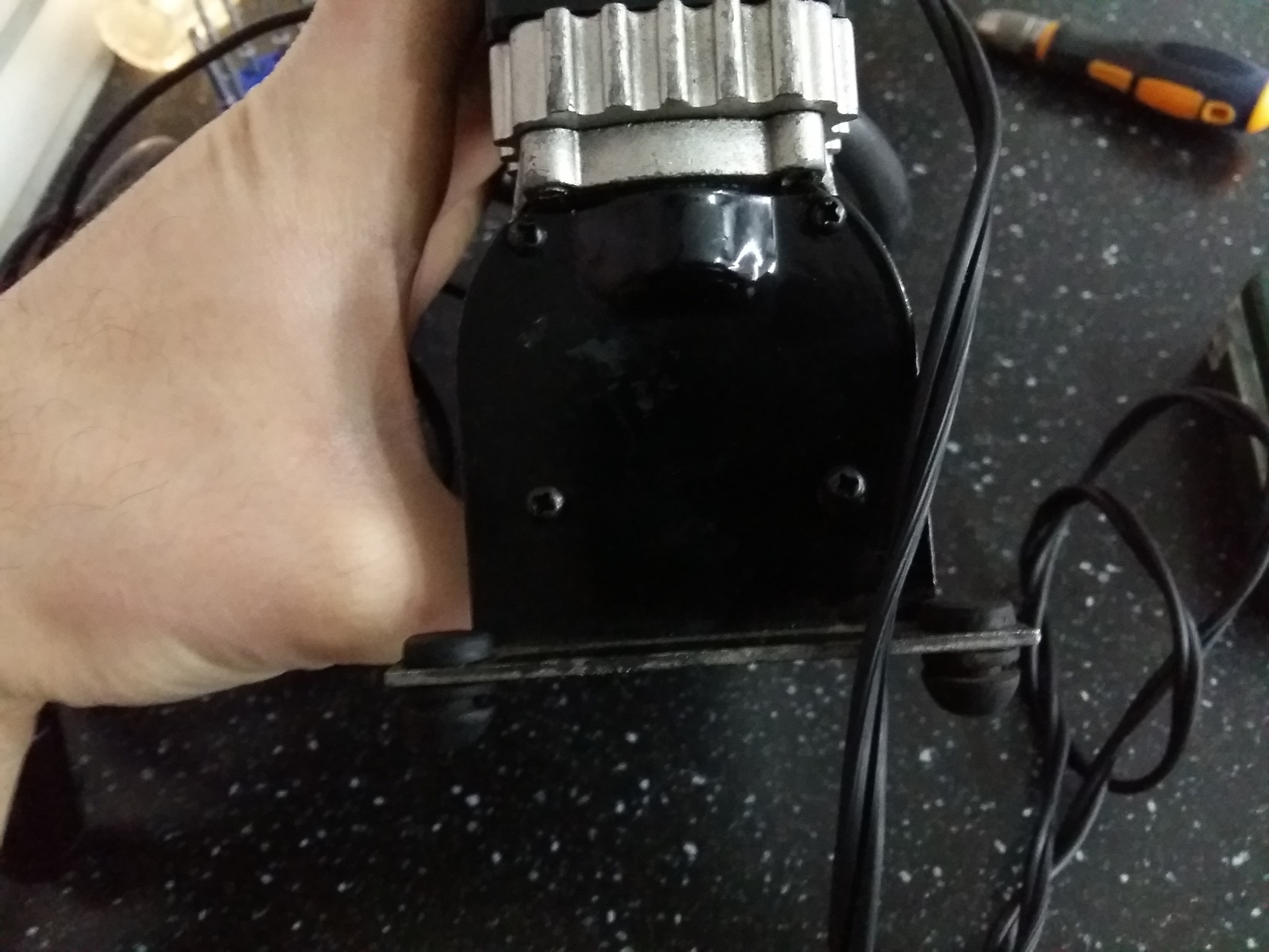

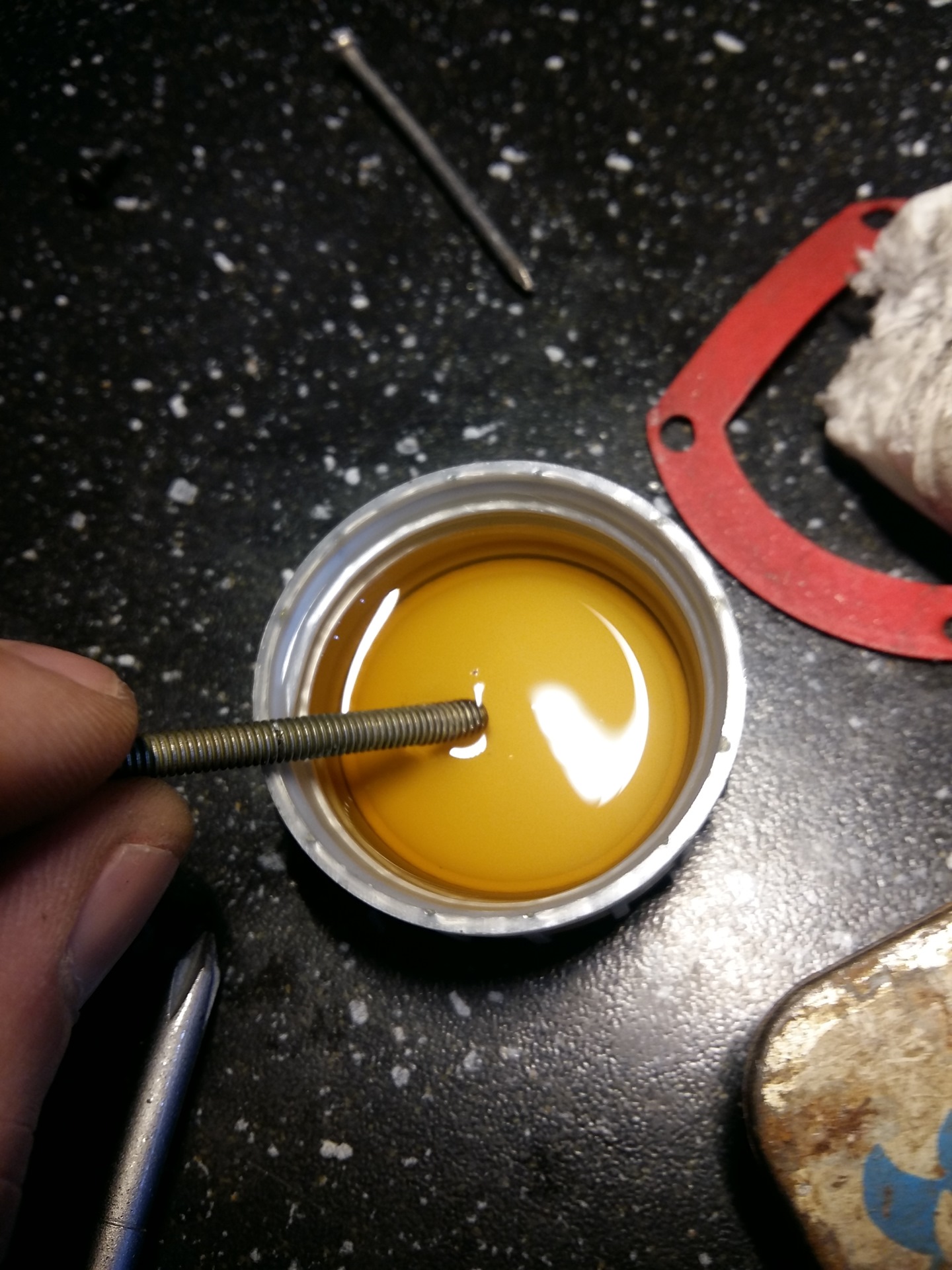

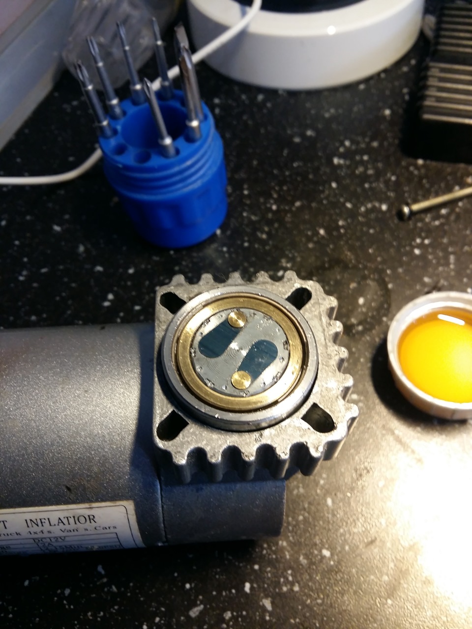

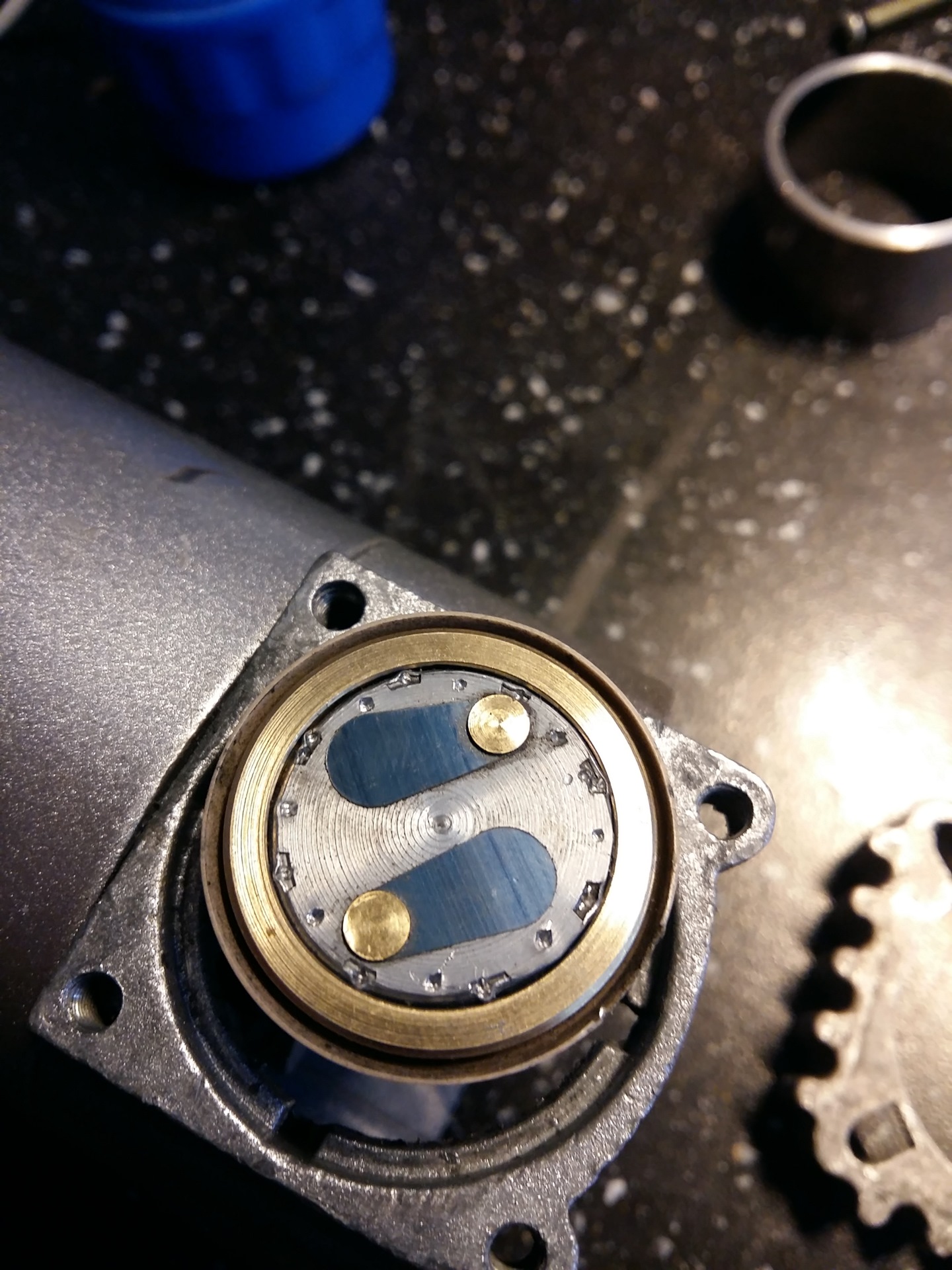

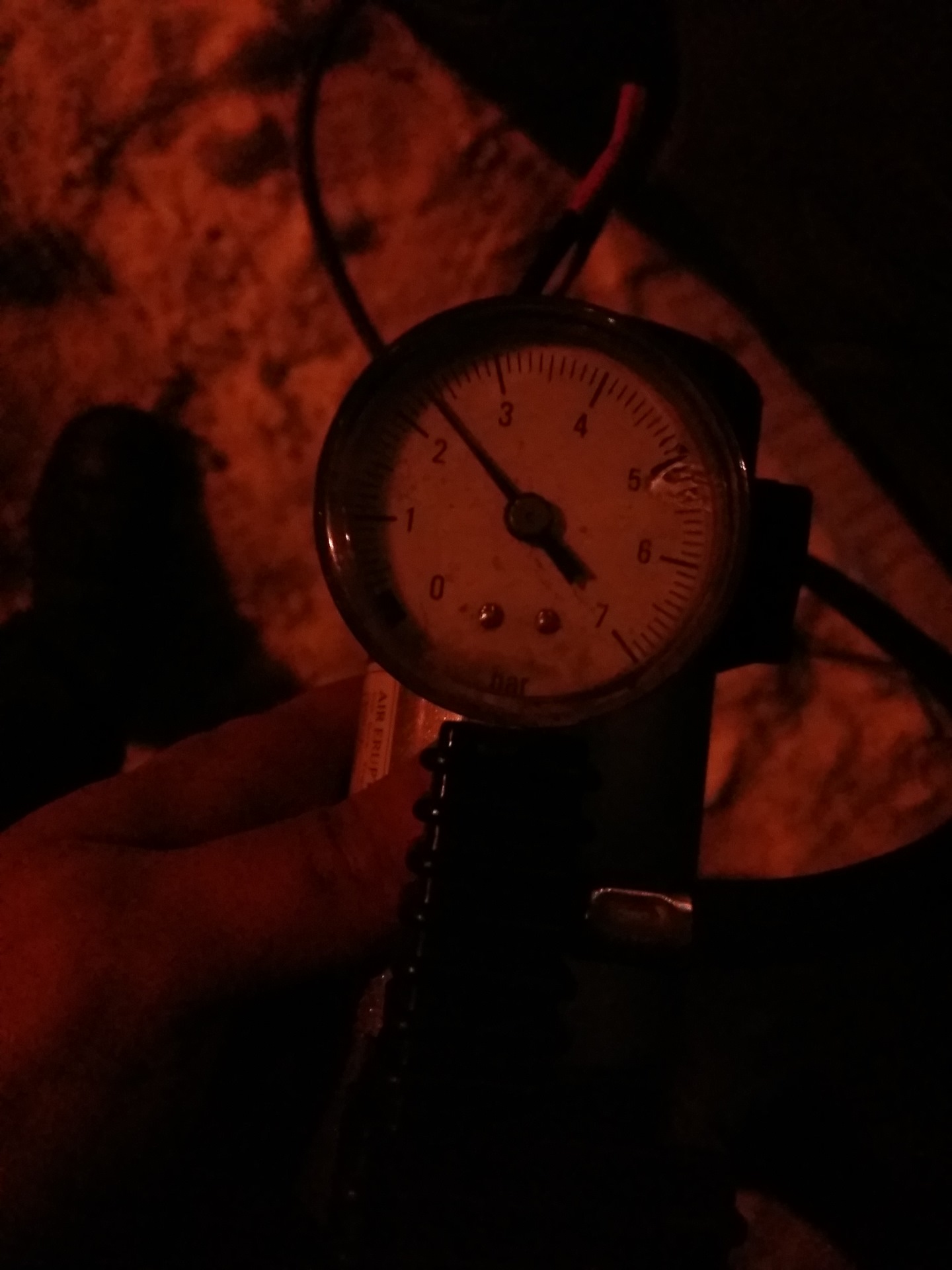

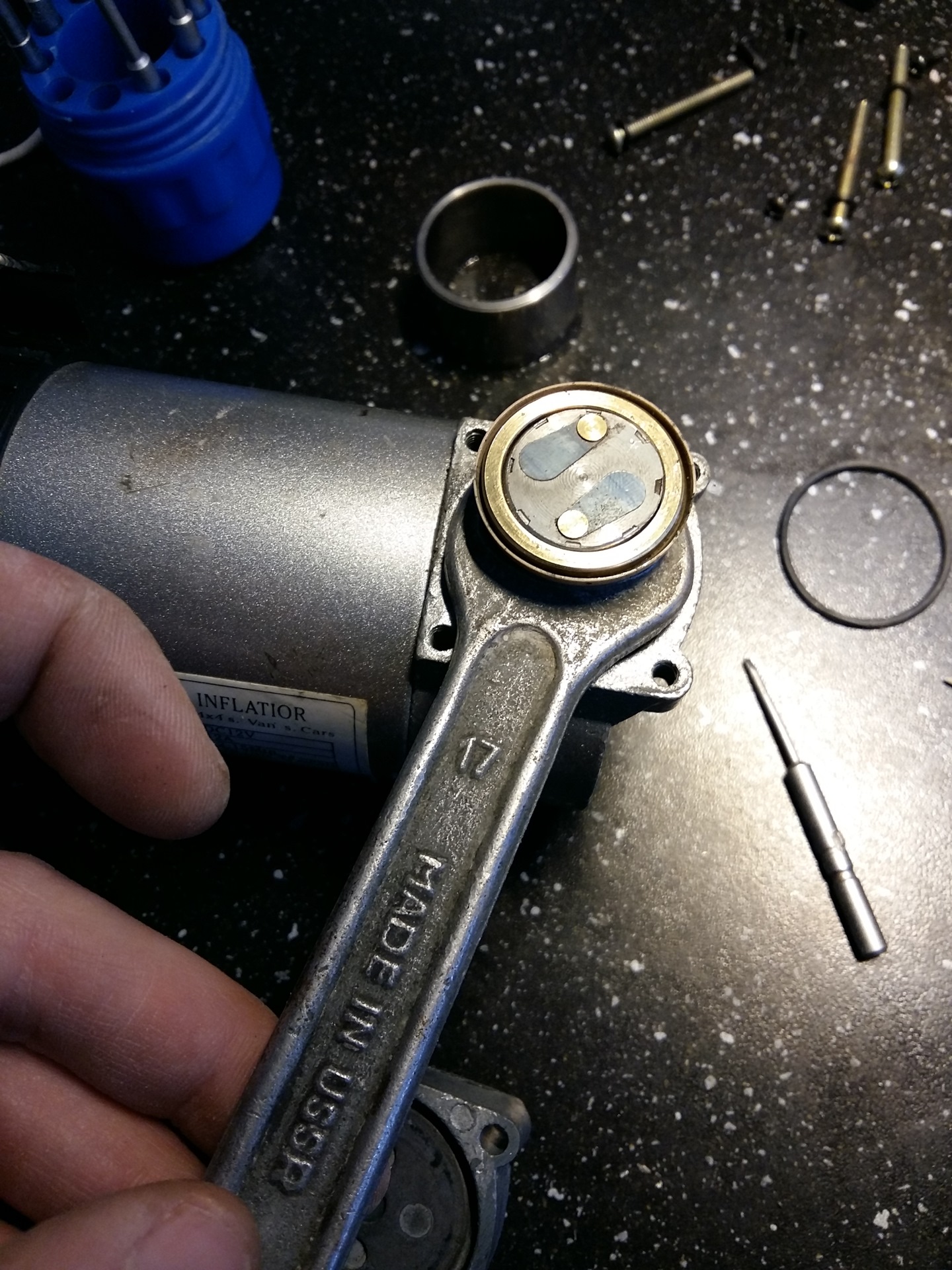

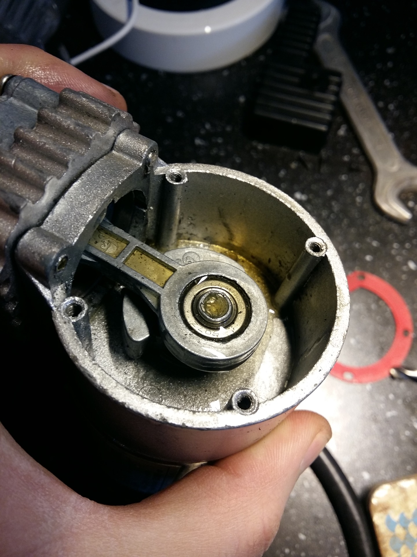

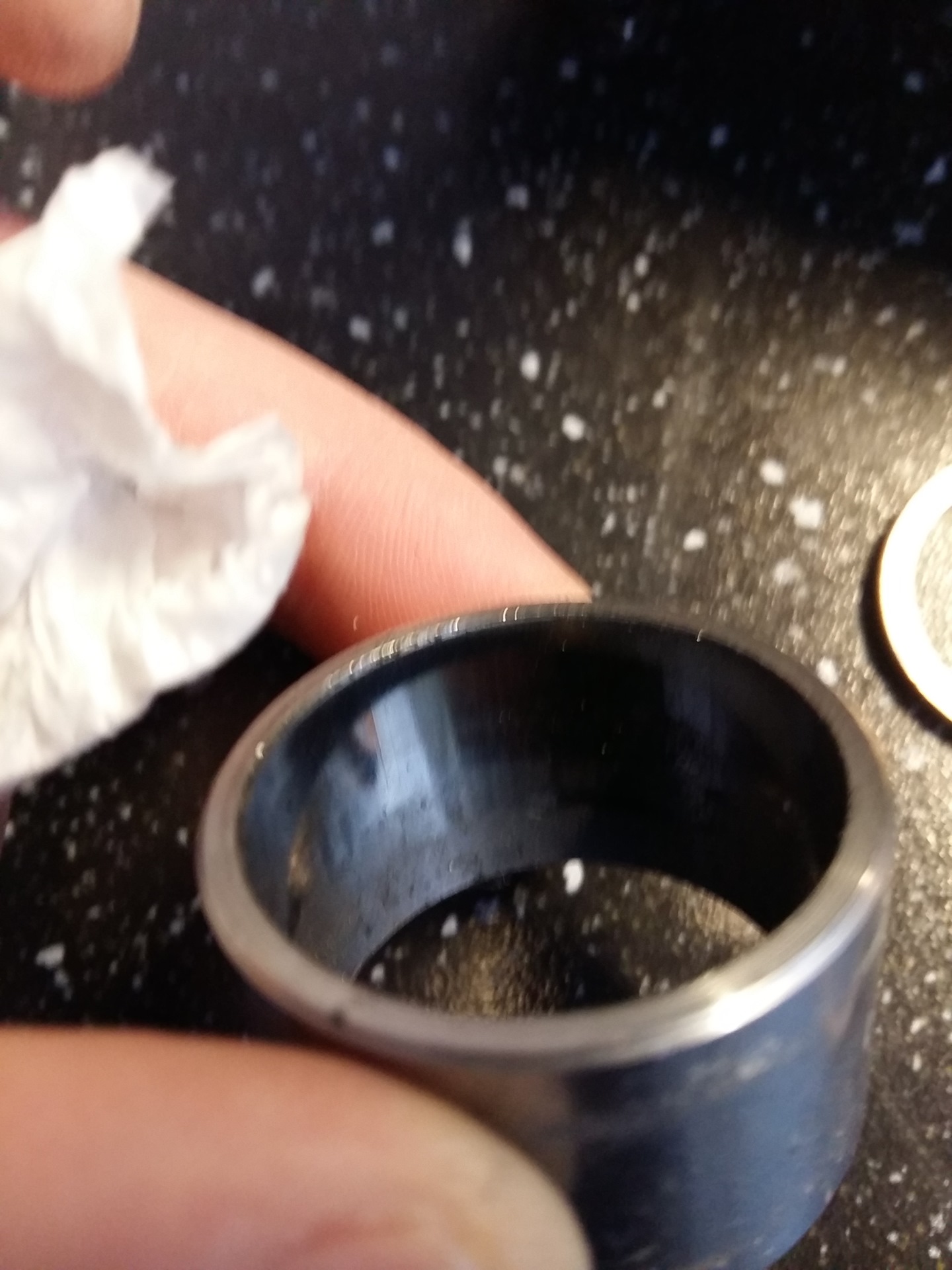

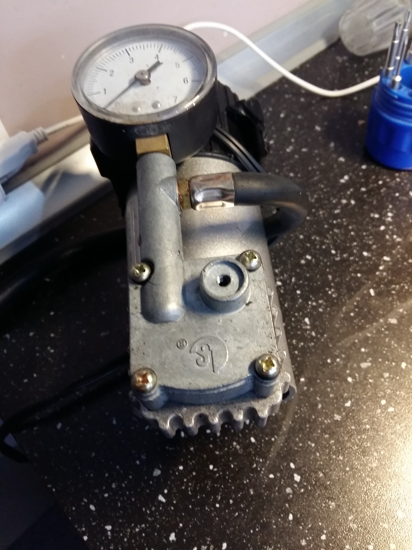

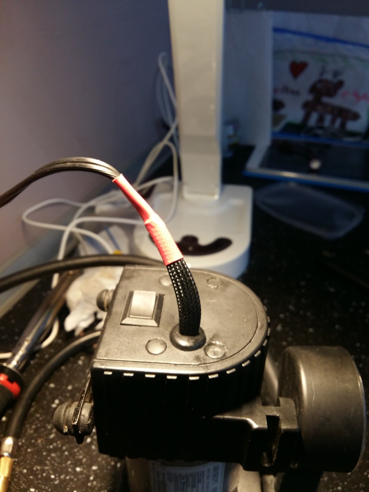

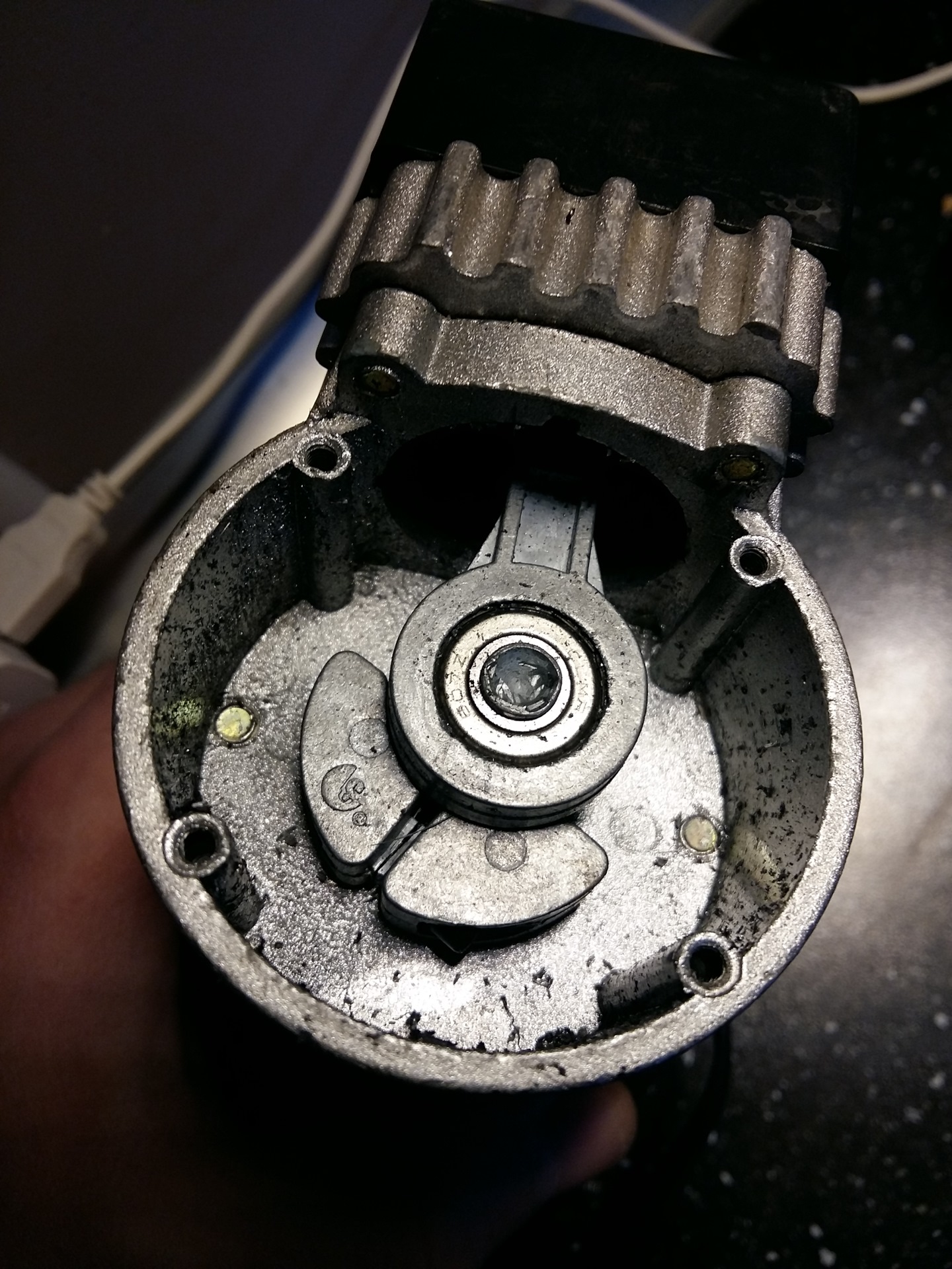

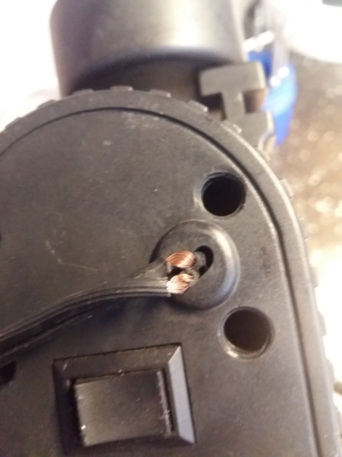

умерший насосоткрутил крышку, картер наверное)))коленвал с шатуном — тут без проблем, кроме стружкипоршень с воздушными клапанами, все вроде бы ничегоснял цилиндр, хона нет, выработка небольшая))а вот и причина — слетело латуневое кольцо, удерживающее компрессионное кольцозакрепил поршень, что бы избежать нагрузки на шатуннакернил по краям — держится лучше чем былосборка в обратном порядкесмазал болтикипомазал маслом шатун (не сливочным)Коррекция возрастных косяковпосле перепайки усадил на оплетку, закрепил термоусадкойна выходе выглядит такНу и, собственно результат! Ура.
