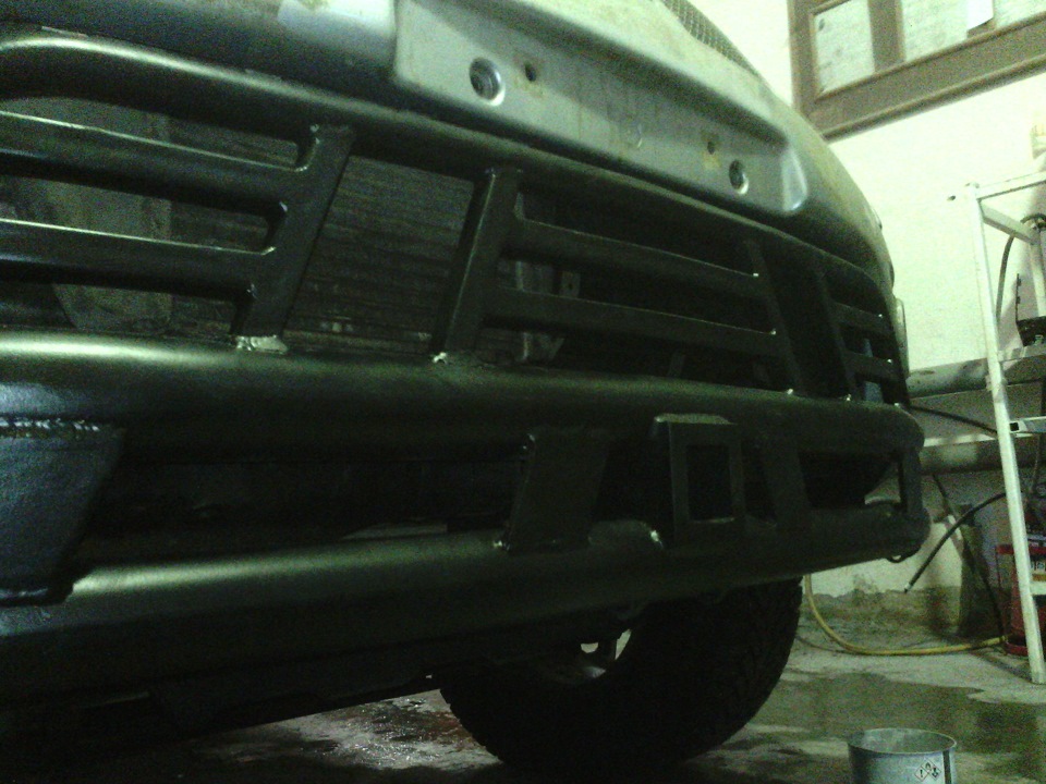

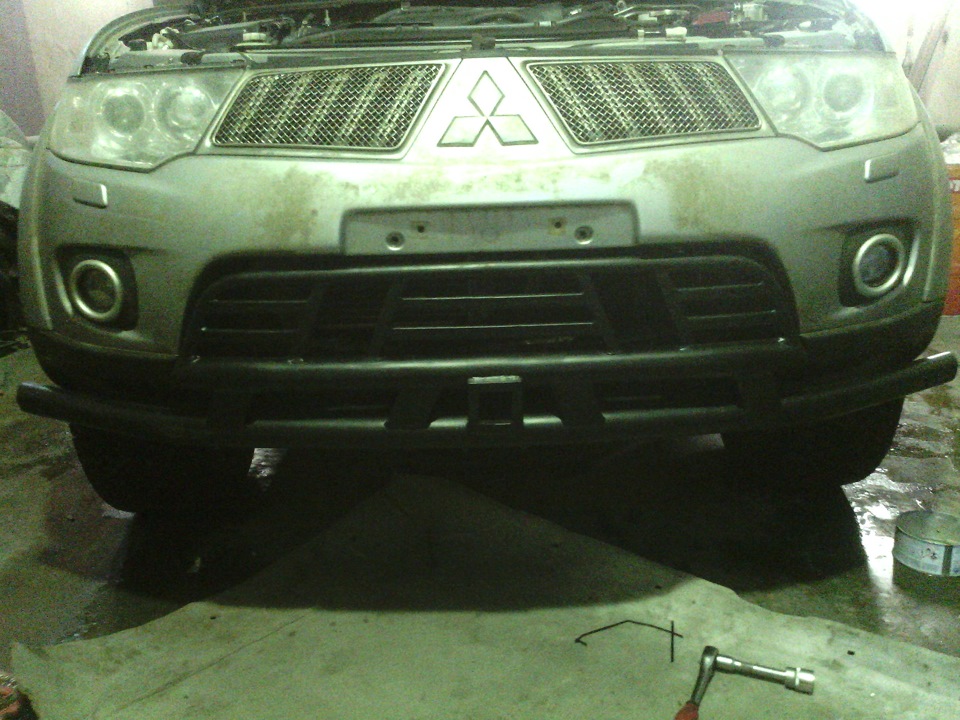

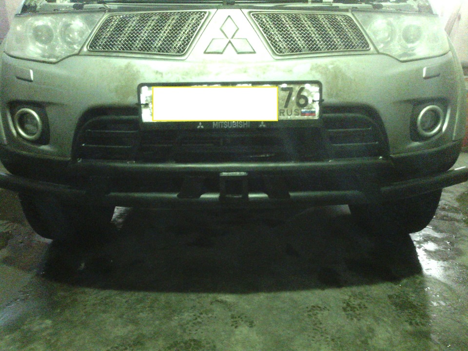

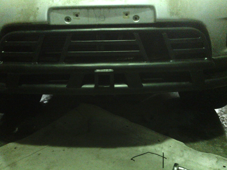

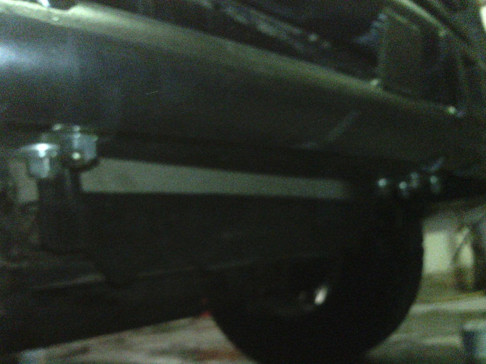

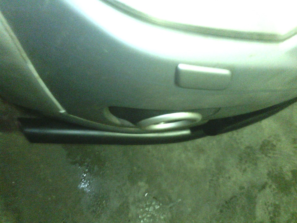

Итак сегодня получил с покраски и сразу установил.
Установка заняла в одно лицо два часа на все: с новыми отверстиями для защиты и подгонами.
Почему квадрат? да просто не хочу двигать интеркуллер, не хочу, чтобы лебедь висела где то внутри и была постоянно в каках, да и самое главное можно одну лебедь использовать и вперед и назад.

Очень нравится! За 15 бы взял не думая, но 20 дороговато, хотя на рынке аналогичные не встречал, поэтому данный экземпляр пока вне конкуренции. Джечить можно?
можно там на 3 и 4 фотке видо снизу две направляющие ограничивающие соскальзывание.
а у Димы есть фотка где эльку за квадрат поднимали
бери за 15 не крашенный, но это к Диме

Чем покрасил? Что с защитой, почему на место не поставил?
Хорошо получилось. Фотографии конечно… :)
Дим фоткал с телепона, завтра лучше сделаю.
Раптор. Защита стоит
ОК. Ждем нормальных фоток.
С установкой проблем не возникло?
Да нет. Сглупил забыл что под квадрат надо отрезать усилитель бампера
полностью пришлось срезать? Так то он и не нужен теперь. Силовик больше жесткости прибавит, чем эта планка.
нет, отрезали по 5 см по бокам зазоры
К сожалению по другому квадрат стационарно не поставишь.

— полноценным силовиком уж точно считать не можно ибо защищает он только воздухозабор нижний и относительно боковые края
— одет он именно на штатный бампер что не значительно но увеличивает свес, для лайта может и не заметно, но среднее бездорожье и переезд оврага могут быть осложнены
-судя по фото нижние клыки почти касаются бампера, так как рама и кузов играют относительно друг друга возможны затирания, хотя по фото особо не разглядеть
-с верхней дугой аналогичная ситуация
-оперативного доступа к лебедки(например посать на трос, или заменить порваный) я не заметил
— ну и вес 29 кг я так понял это без площадки, следовательно с площадкой это все 40, получается примерно на 10кг легче полноценного силовика еще и с верхней дугой для фар, т.е. в принципе силовик может весить и 40 если пропилить и уменьшить но защищать будет гораздо больше
— Полноценный силовик открывает колеса и делает угол въезда более доступным, тут я этого не увидел.
Так что для меня это силовая накладка, даже не губа, при чем тяжелая.
Все выше описанное только мое мнение, оскорбить ни кого не хотел, видно, что работа проделана большая и вызывает уважение, но все же это тяжелая силовая накладка.
Так, по порядку.
Жаль, что не зашли на мою страничку и не разглядели изделие целиком, до установки. Думаю несколько пунктов бы отпали сами собой.
— Защищает он еще и бочек омывателя, ВСЕ радиаторы, подкрылки, расширители арок, а так же пластик бампера от всего, что стоит и растет вертикально, ибо точка упора в любом месте по вертикали приходится именно в силовик.
— Одет он на раму, а не на бампер. Свес, увеличится на пару градусов, не больше. Если говорить о геометрической проходимости, то перед даже с моим силовиком с запасом проходит относительно кормы. Т.е. если перед пройдет, то задом все равно зацепитесь.

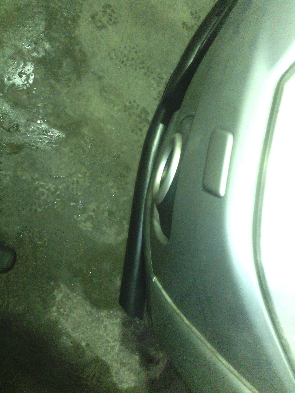

— зазоры между пластиком и силовиком 1см. Касания не будет, при любом раскладе. Тем более, речь идет про пластик, а не про несущие конструкции. Если (что практически не реально) и будет контакт металла с пластиком, то это будут касания, но ни как не потертости.
— с верхней дугой аналогичная ситуация :)
— конкретно в случае Игоря лебедка вообще будет крепиться на корзине. Доступ будет постоянный. В случае установки лебедки стационарно, через отверстия в решетке доступ обеспечен с двух сторон и его достаточно чтобы обслужить лебедку, поправить, заменить или смазать трос. Силовик с лебедкой снимается за 15-20 минут даже в поле. Какие проблемы с ее обслуживанием? А в каком силовике (из представленных на рынке) есть 100% доступ к лебедке?
— про вес: посмотрите устройство силовика на моей странице. Про вес полноценного силовика, ну на пример ОЖ весит ОТ 40 кг. это самая легкая версия, представляющая из себя полоску которая и пластик то не весь защищает. Более менее стОящий вариант будет весить не менее 50 кг. И это без лебедки! И он не закроет ни бочек омывателя, ни расширители, ни локеры — то, что страдает в первую очередь даже на легком бездоре. А вот обдув радиаторов снизится в разы. Про эстетику, тут Вы правы — на любителя. Мне кажется к нашим машинам ломаные грани не совсем подходят.
— На звание силовика, мы не претендуем :) Назовите это сверх тяжелой защитой бочка омывателя ;) Я не против.
Вы сделали правильные замечания, но не задали правильные вопросы. ;)
И спасибо за участие в обсуждении. Всех нюансов мне не учесть, буду рад любой помощи и подсказкам.
Если зазоры 1см то соглашусь, у самого 1.5см
Скорлупа бампера не защищена
Фотки посмотрел, убедился что угол съедается, даже очень. Одевается то он на раму, но сама конструкция как бы весит на щтатной скорлупе
Про доступ к лебедке тут честно насмешили, МШУ например доступ огромный
Про вес тоже спор заводить не нужно.
Я повторюсь, сделан не плохо, но функционал сомнителен.
Полноценный силовик предполагает удаление всего пластика или его части. У меня была задача сохранить именно внешний вид авто и штатный пластик.
Дайте ссылку на изделие МШУ. Если доступ к лебедке полный, то она должна выступать вперед сантиметров на 30 — 40 за габариты авто и быть на много выше уровня рамы. Для меня это не приемлемо в принципе. Тогда проще и правильнее использовать корзину.
А что с весом? Если только делать из алюминия… Но тогда и цена будет другой. Мне нужна прочность и функциональность. Вес важен, но он вторичен. Дайте ссылку на более легкую и столь же функциональную накладку или бампер.
Прототипом серийного бампера послужил тот, что установлен сейчас у меня. Делался он профессиональным трофистом, одним из основателей движения 4х4 в Ярославле, исходя из его и моего опыта и задач, под которые строилась машина. За 5 лет внедорожной эксплуатации данный вариант силовика (накладки) полностью оправдал свое назначение.
Ну и в конце то концов, все таки наши машины, что Элька, что СПОРТ это далеко не идеал внедорожника и делать из них катлеты для конкретного рубилова наверное не правильно. Им больше подходит роль экспедиционника, для которого среднее бездорожье это скорей исключение, чем стихия. В городской среде (где наши машины используется 99% всего времени), полноценный силовик, согласитесь не нужен и даже опасен.
