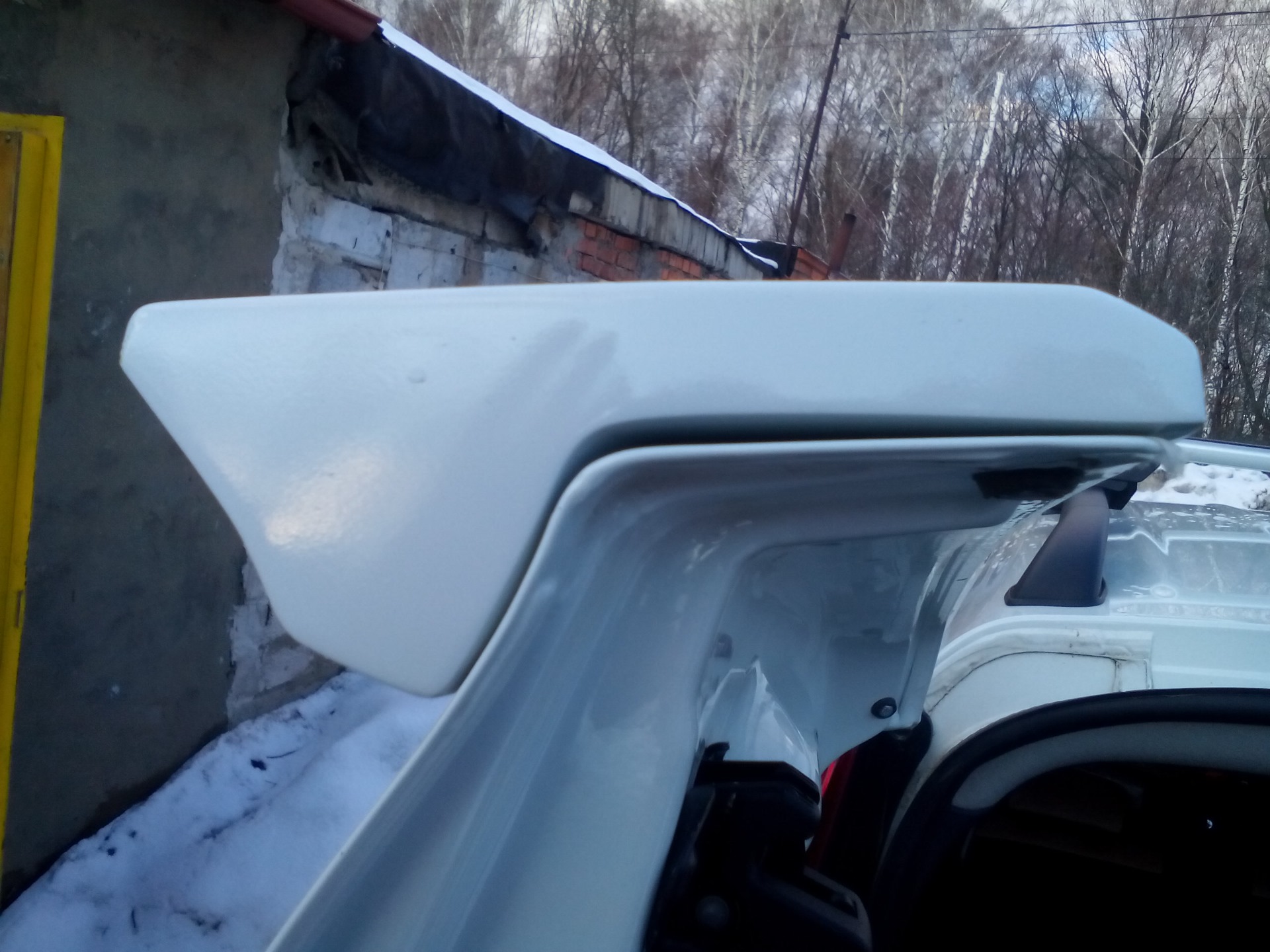

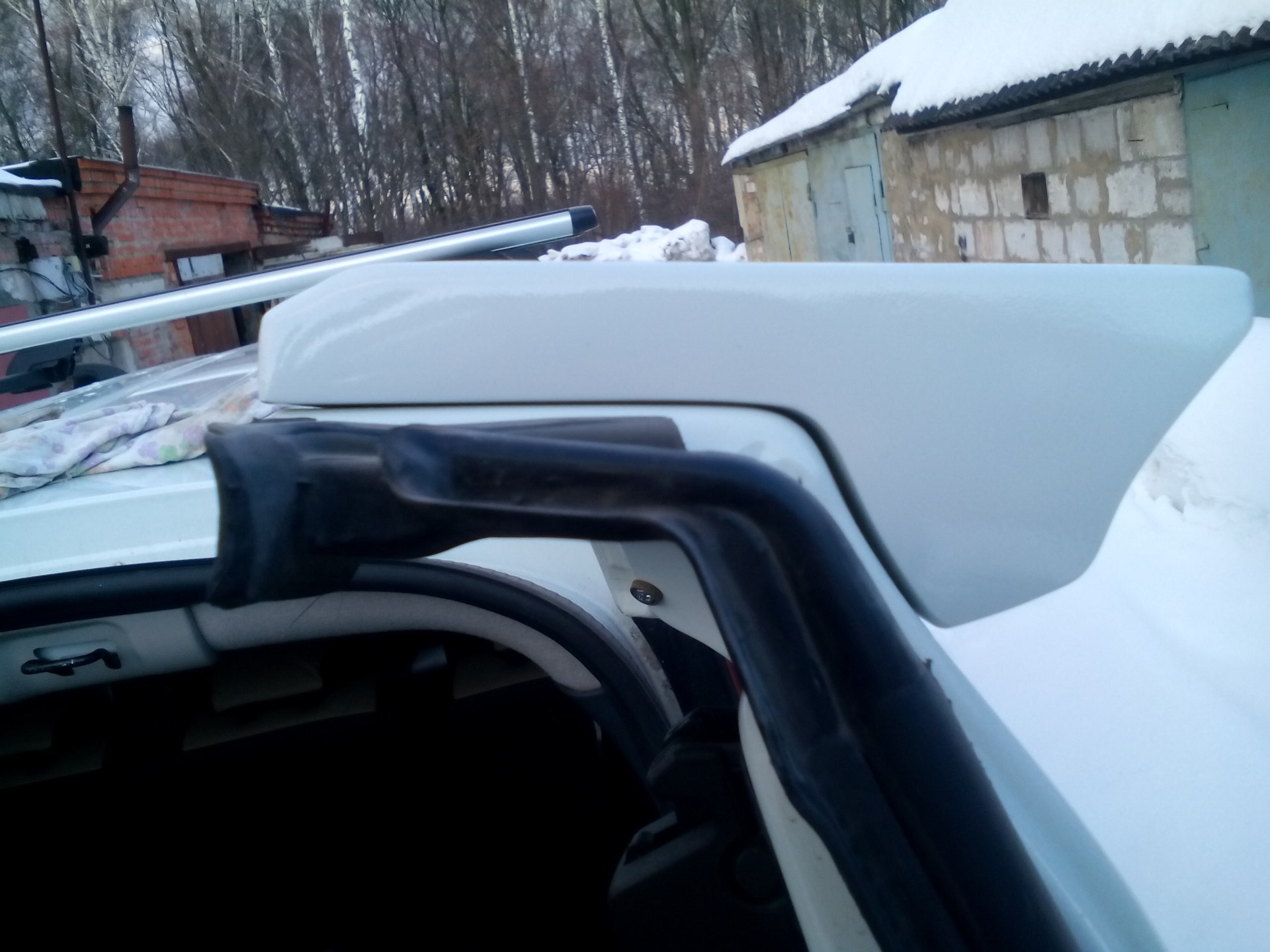

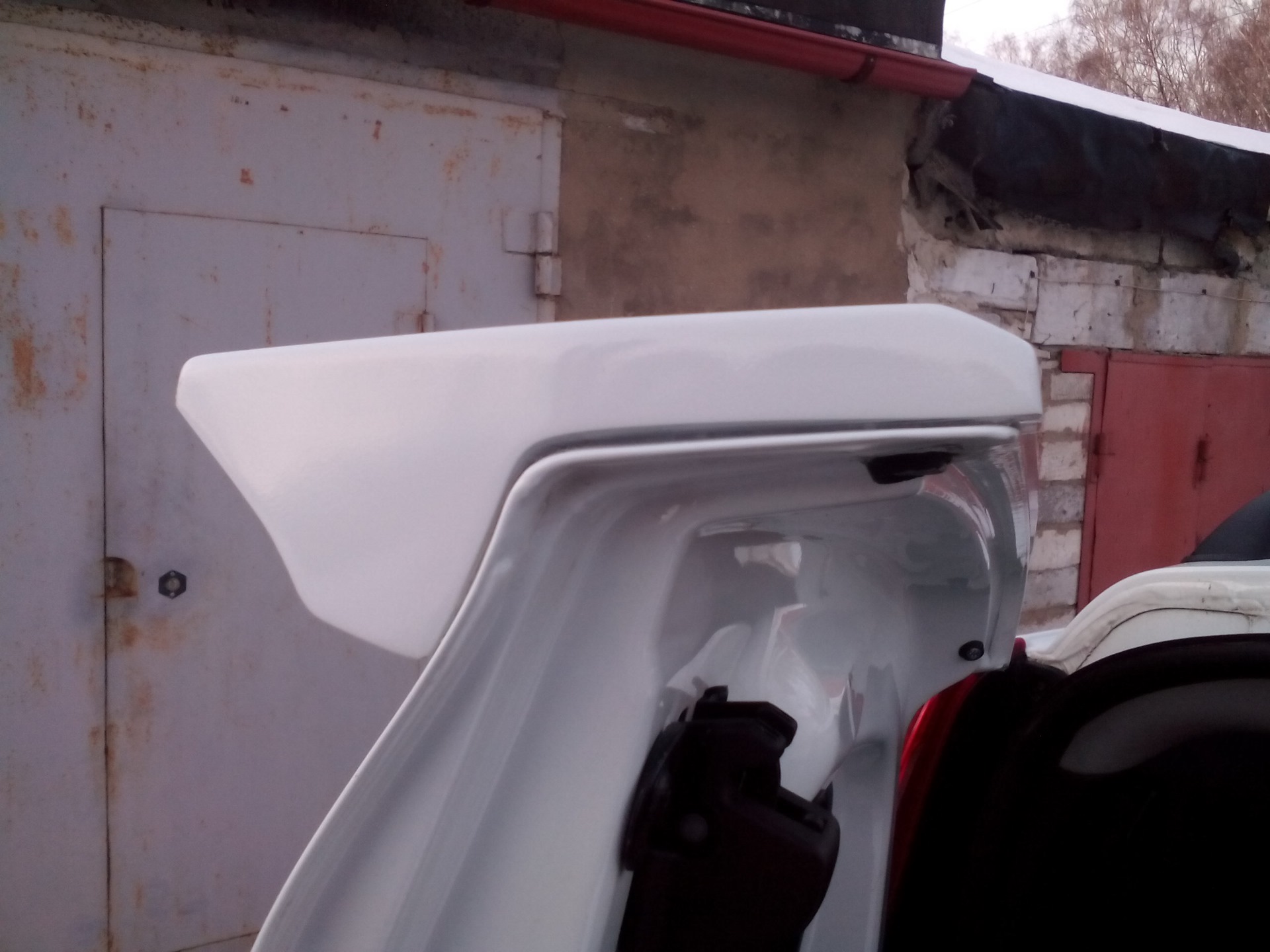

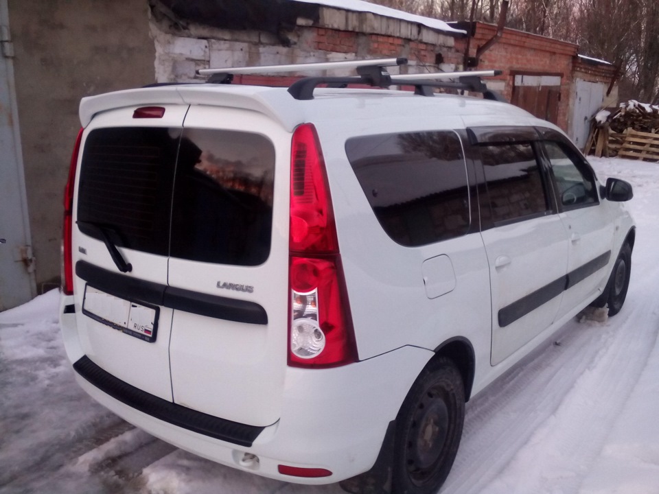

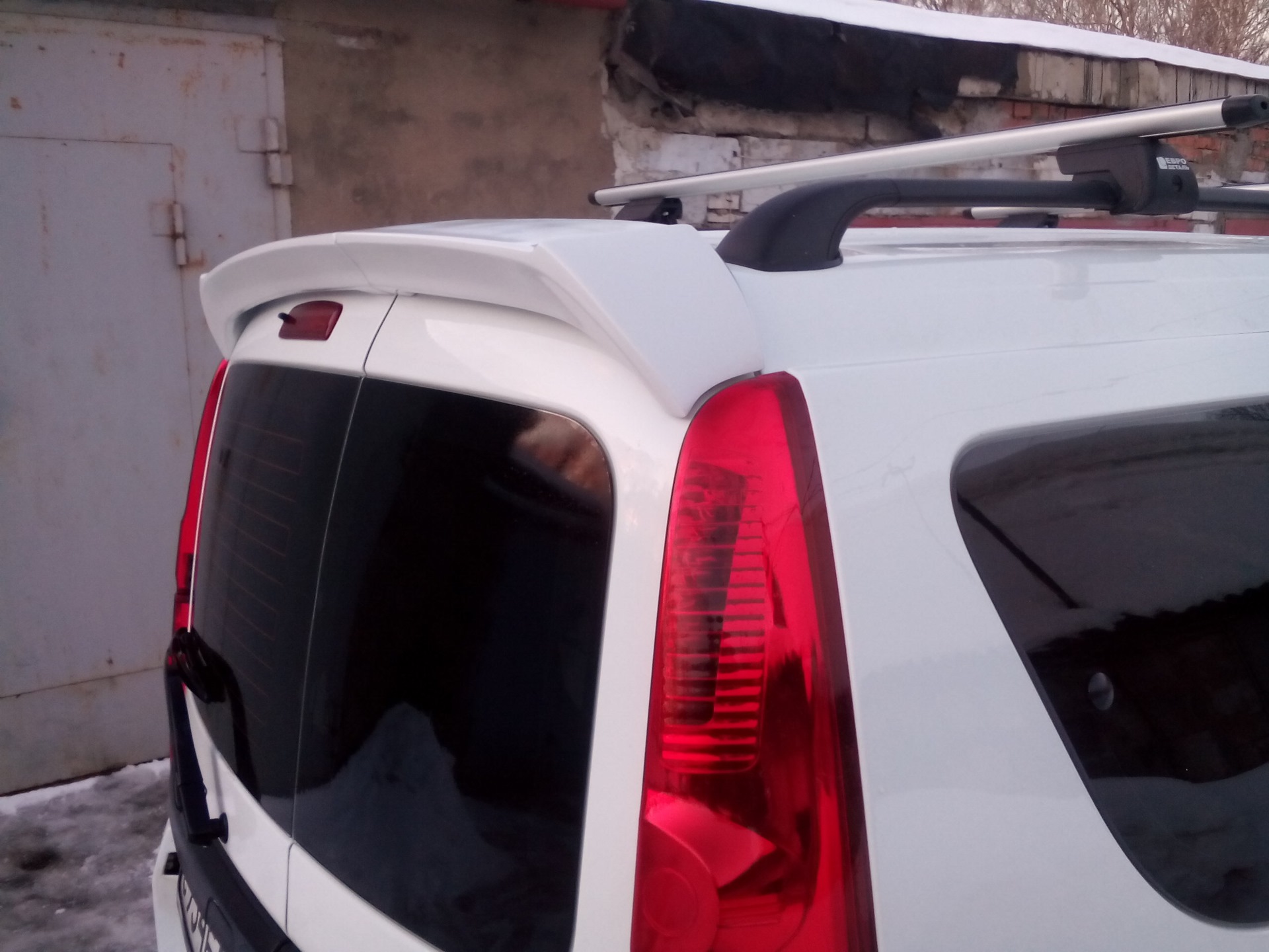

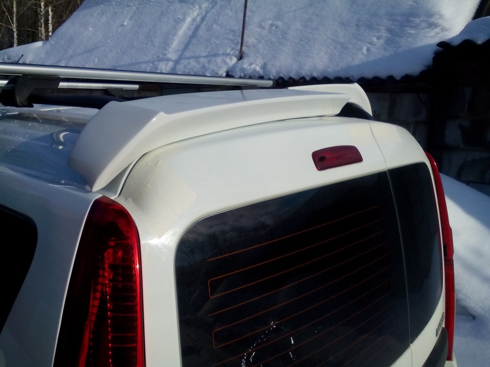

Всем привет! Вот и дошли руки до установки спойлера. Процесс установки не сложный, самое проблематичное было сделать разметку под отверстие в дверях. Но с этой задачей справился. Весь процесс монтажа выложил на фото может кому и пригодиться. Результатом доволен. Завтра на очереди установка "клыков" и накладок на зеркала- сегодня уже не успел поставить.

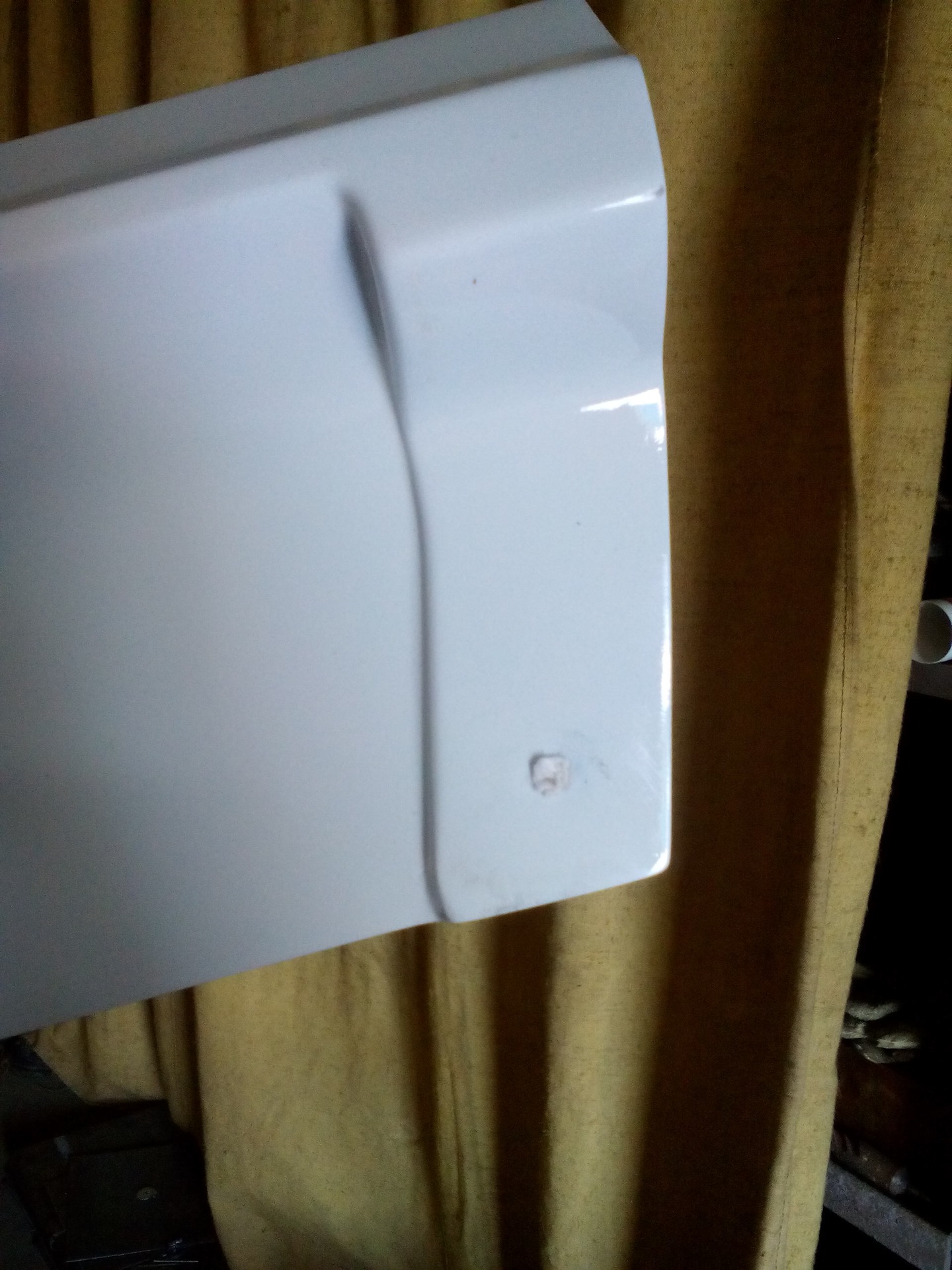

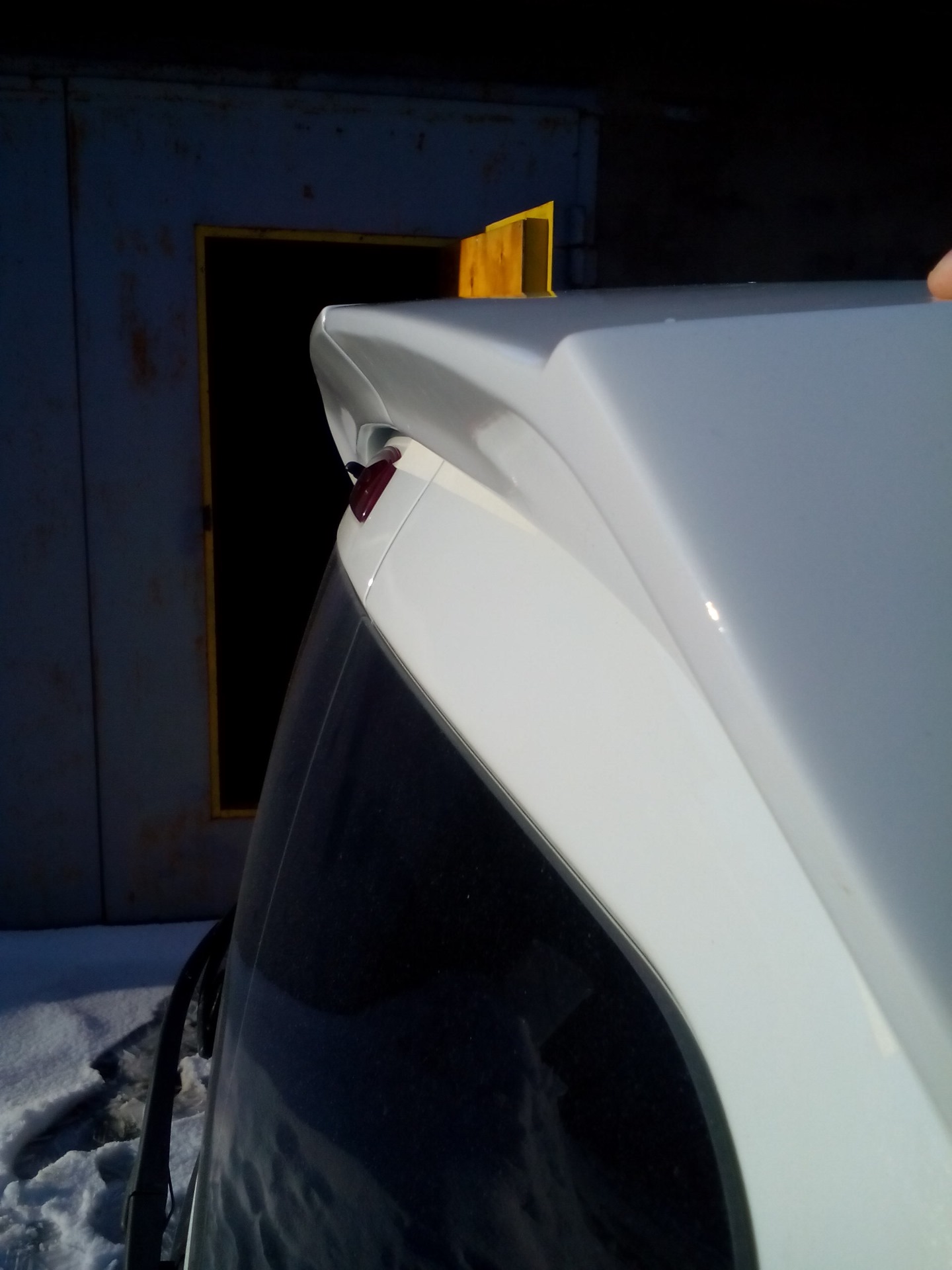

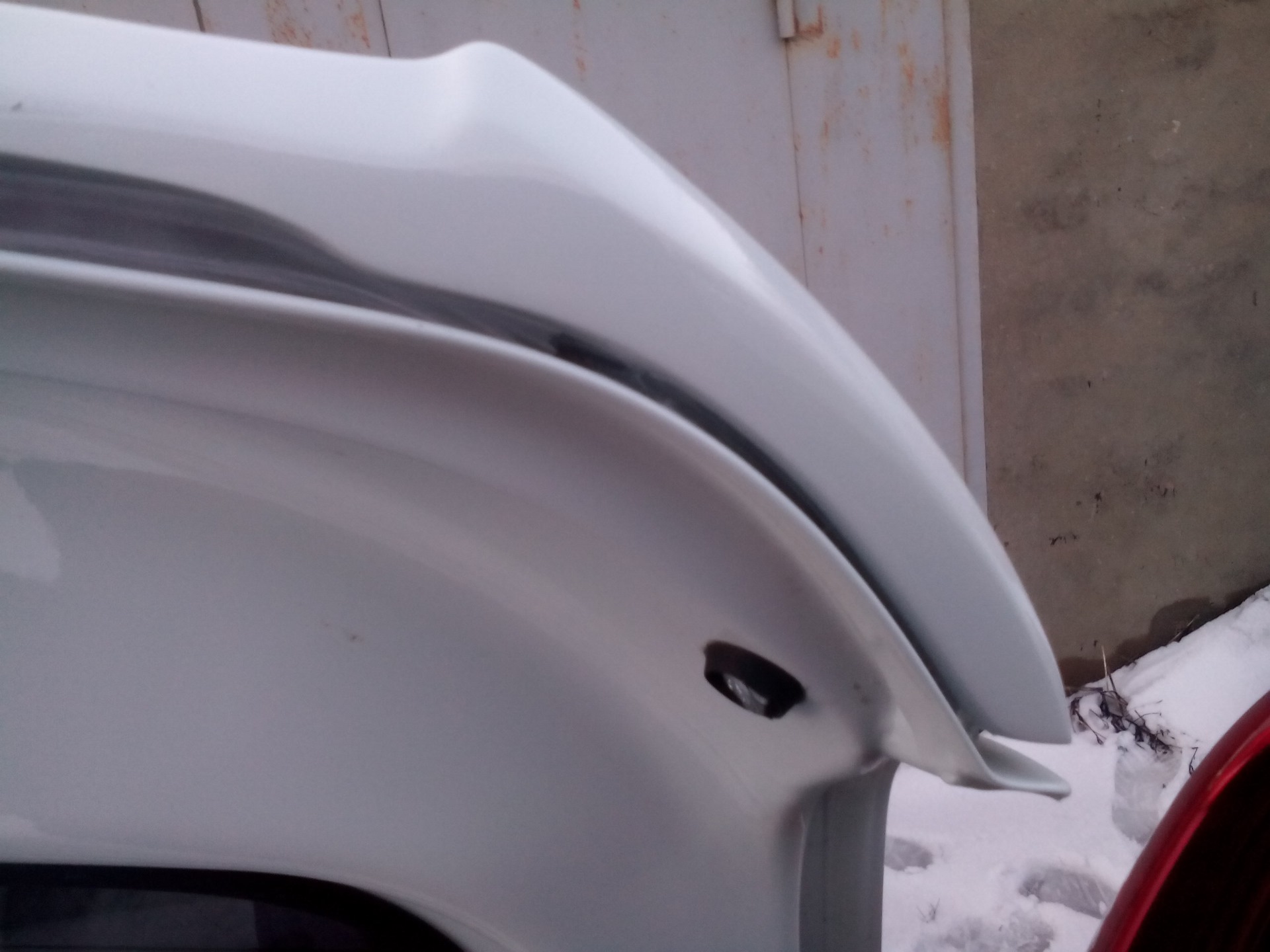

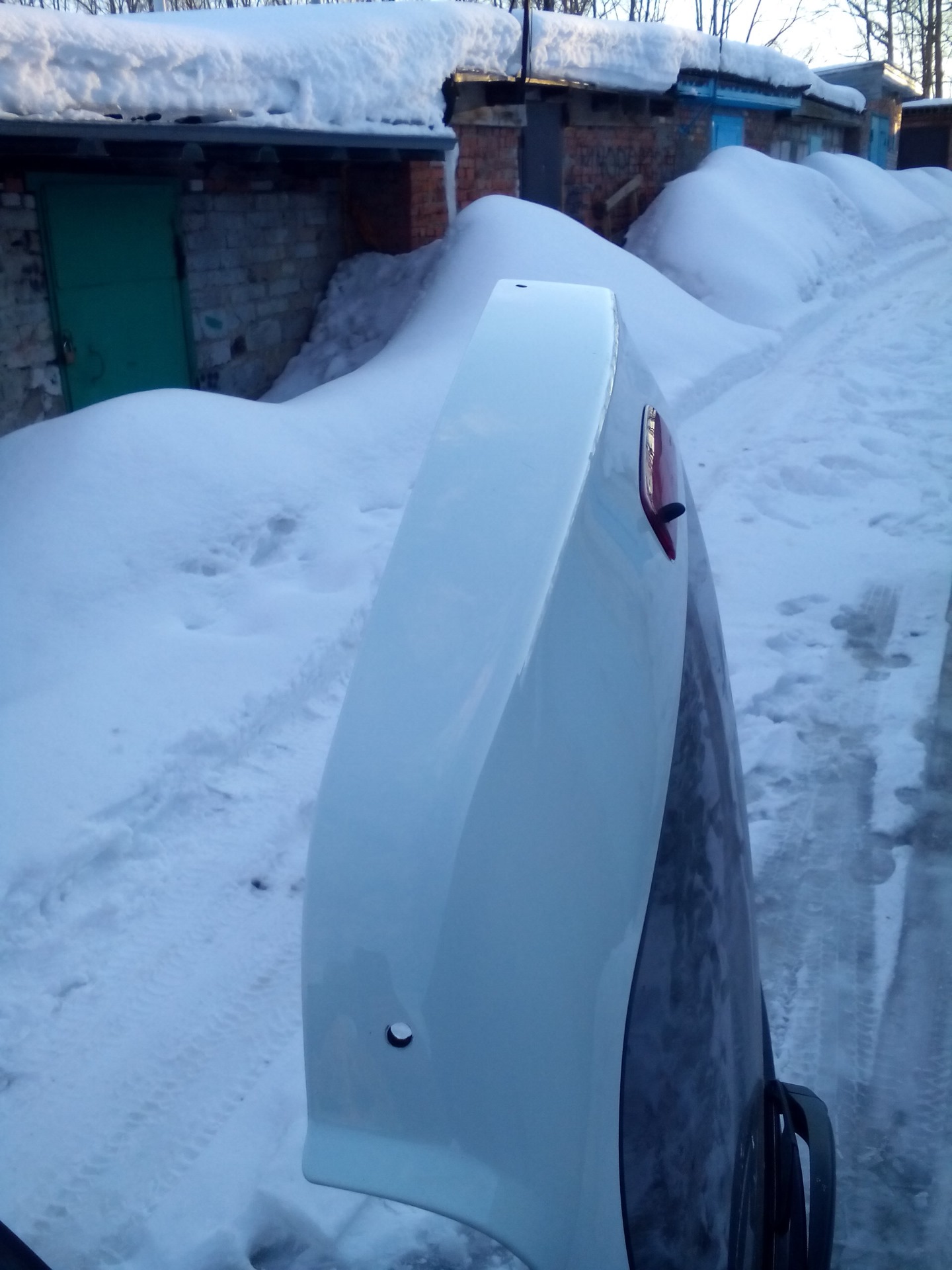

Ну и обобщу: качество покраски спойлера отличное, цвет почти попал, но машине уже два года так что родной цвет уже немного выцвел. А вот сел спойлер не идеально, особенно примыкание к фарам. На правой половинке пришлось подкладывать прокладку. Но всё лечиться и подгоняется! Все пустоты на посадочных местах залил силиконом.

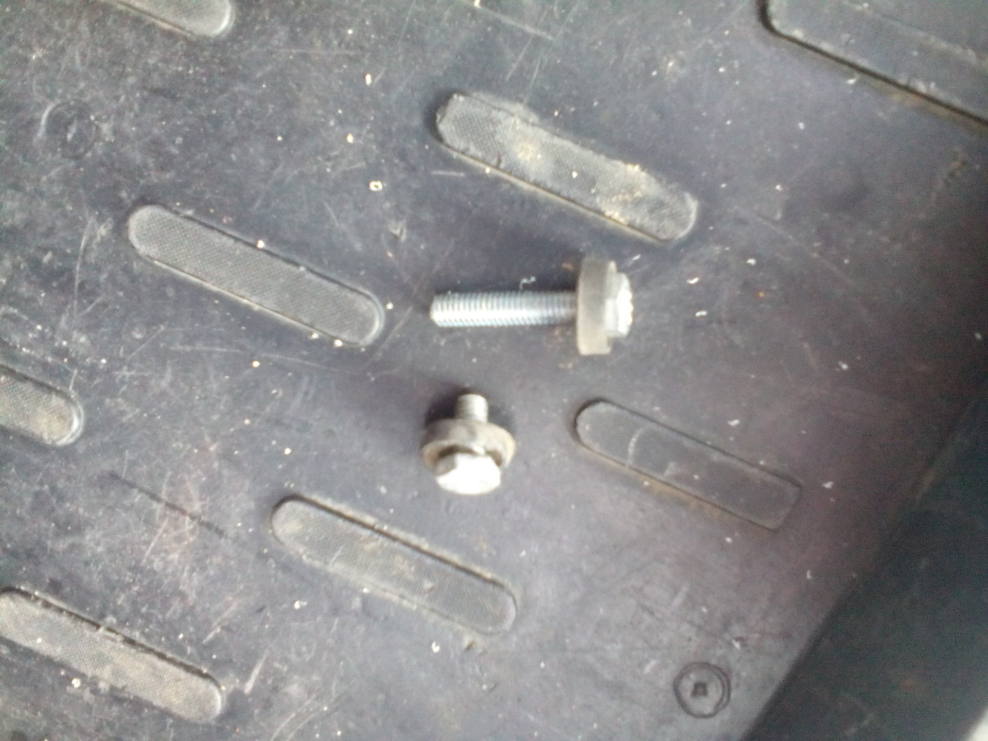

С почином! Посмотрел с удовольствием, хорошо получилось! Свой буду ставить весной(на даче). Не совсем понял зачем был нужен малярный скотч? Какие размеры винтов и какой лучше герметик использовать?
Скотч нужен только для разметки и чтобы краску не поцарапать пока спойлер подгоняешь (потом оторвал), винты где-то 25-30 мм, а короткий 15мм. Герметик -силикон прозрачный любой.

У меня лежит, ждет установки, по тону заметно отличается. но не смертельно…
Сверлить? Капец(((((
Тоже вначале смутило- зато не улетит.
