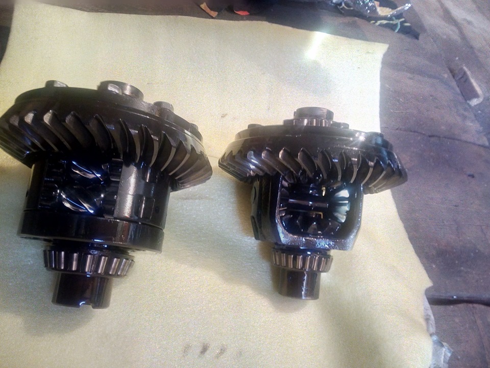

5. Редуктор задний. От Audi V8 само-блокирующий))). Буду внедрять в свой родной редуктор.Редуктор в пути уже)

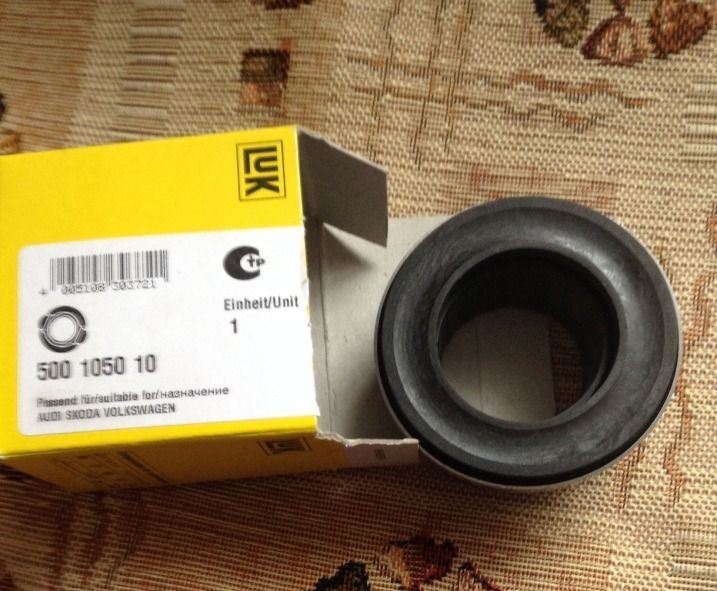

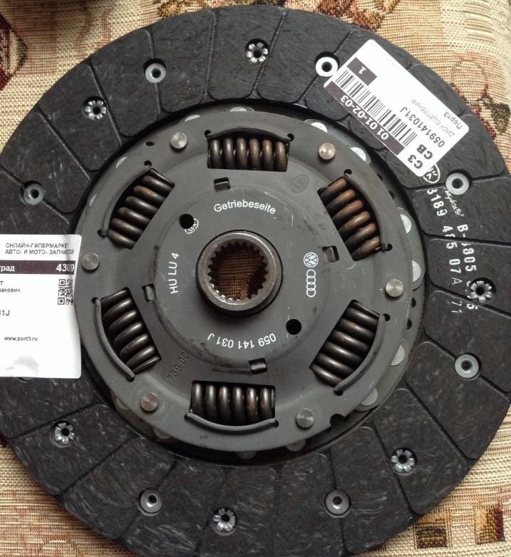

12. Сцепление. Диску куплен оригинал 059141031J выжимной тоже новый сама корзина Б/У

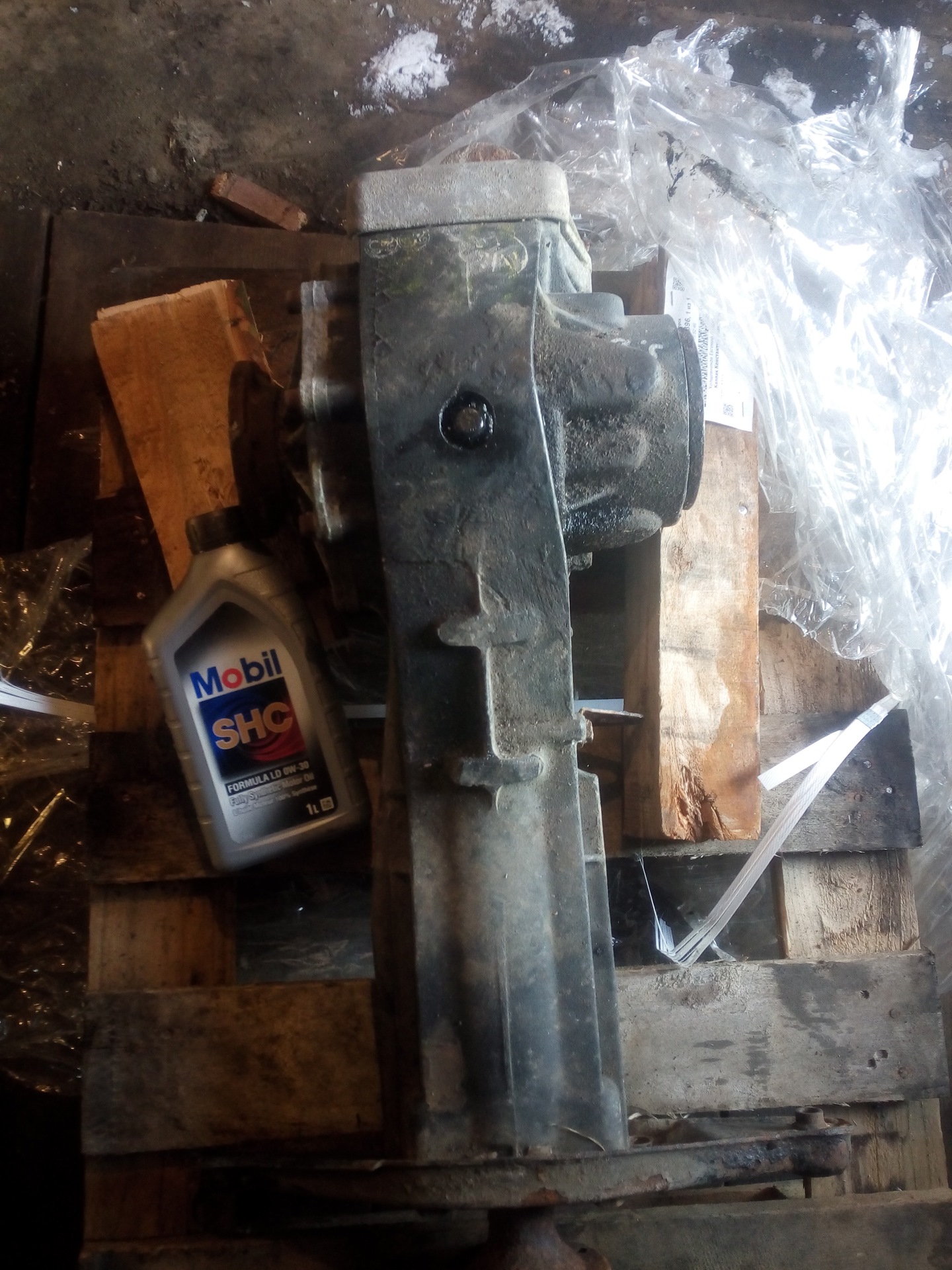

Значит пункт 5 пришел))

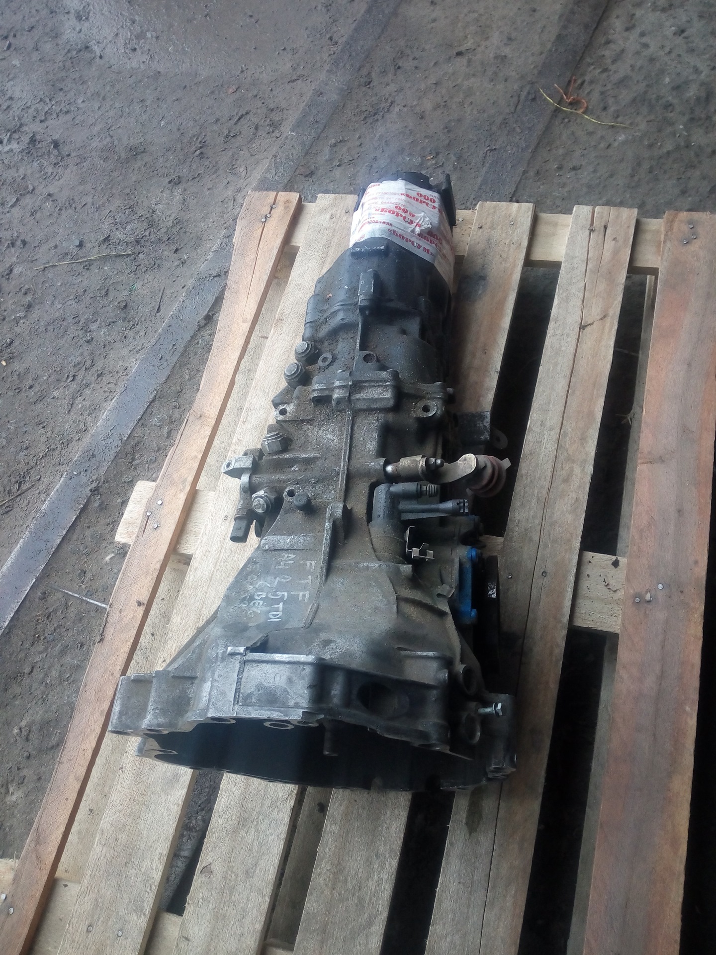

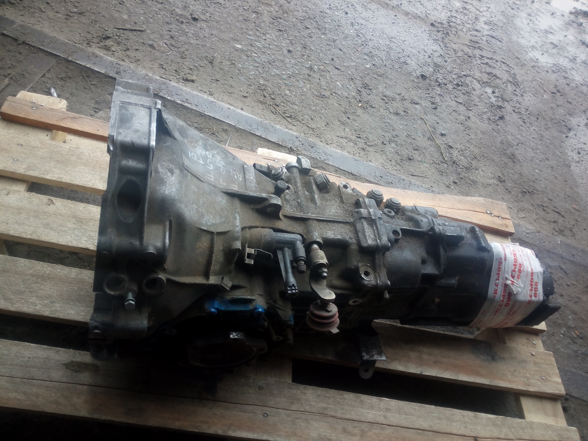

А также в пути Мкпп FTF )) Пункт 10.
Так как не нашлась мкпп DQT по цене которая меня бы устроила была куплена FTF)
Вот сравнения DQT и FTF

FTF
Выпускался с 05.01
Audi A6 2002 >2,5 l — 110 kW — TDI
ГП 37 : 9 = 4,111
1.28 : 8 = 3,500
2.34 : 18 = 1,889
3.32 : 26 = 1,231
4.27 : 31 = 0,871
5.26 : 39 = 0,667
6.23 : 41 = 0,561
Задний ход.38 : 11 = 3,455
Спидометр электронный
Объем 2,5 л.
Спецификация Трансмиссионное масло G 052 911 A SAE 75 W 90 (для синтетических масел)
Управление сцеплением гидравлический
Диск сцепления ø240 мм
Карданные валы, фланец ø130 мм
Сила в самой высокой передаче strength in the highest gear 2,306
Назначение буквенный код задней главной передачи EUU

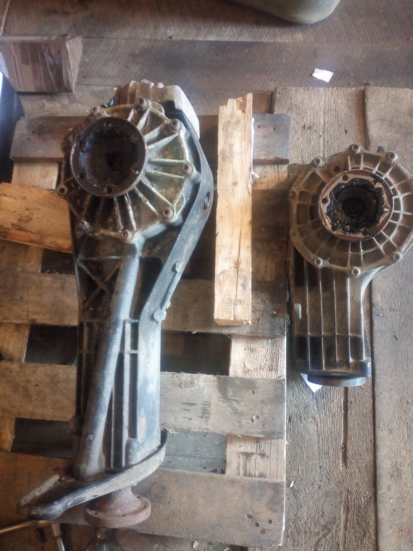

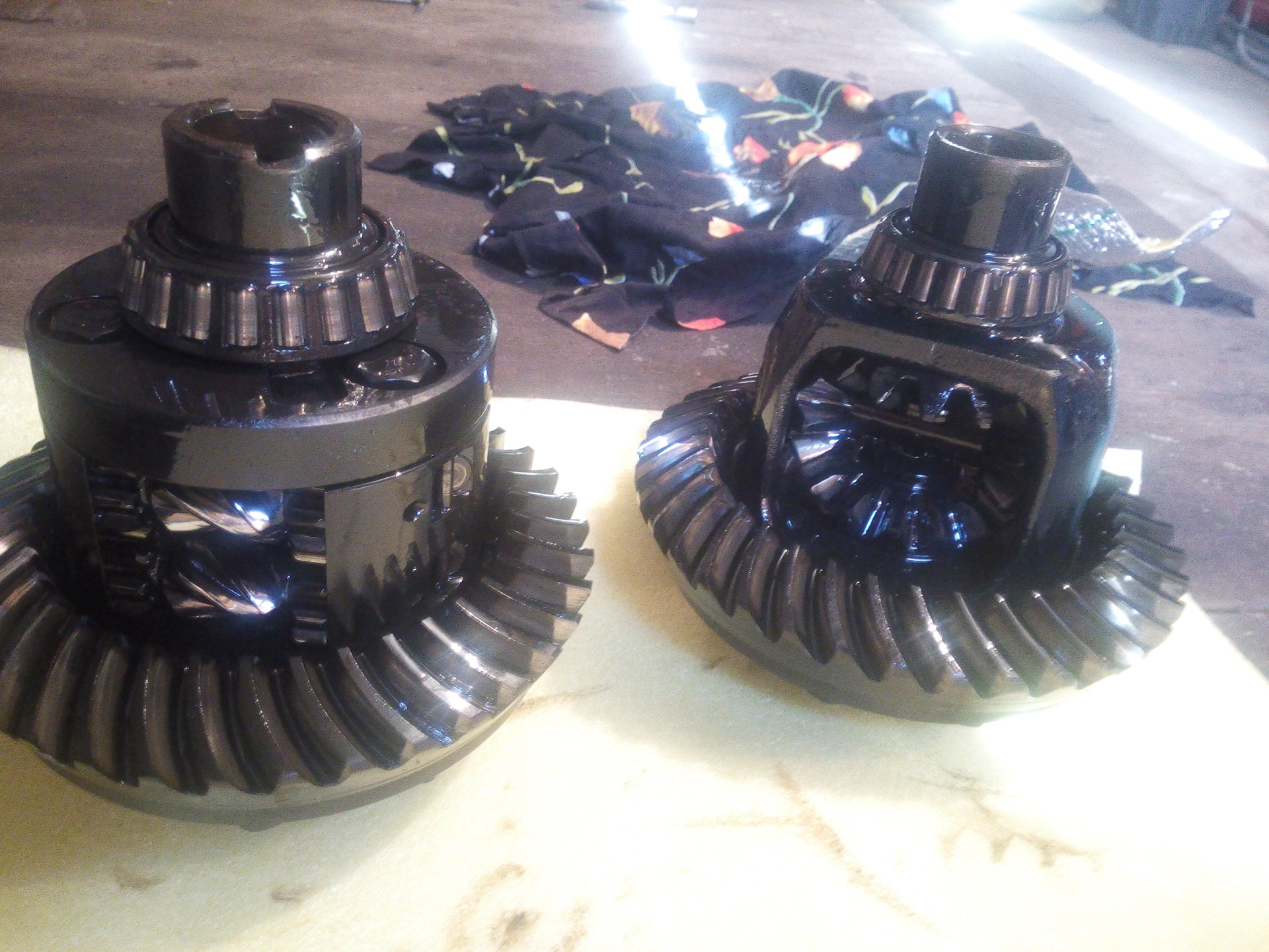

Пункт 5. Есть у меня в наличие редуктор CGV от s8д2 Мкпп с ГП 4.11. Туда внедрять буду Само-блокирующий дифференциал от V8 (в просто народе ФАУ) Буквы AFV

так что, торсен с фау внедрил в а8 редуктор?
Конечно. Уже успел порвать его😀
мож сказать что пришлось делать чтоб впихнуть его в наш корпус
Надо сточить одну сторону торсена под сток подшипник, и перекинуть шестерню с своей в самоблок. Потом рекулировать регулировочными шайбами планитарную пару.
спасибо большое
Но оно того неистоит если у тебя мкпп)

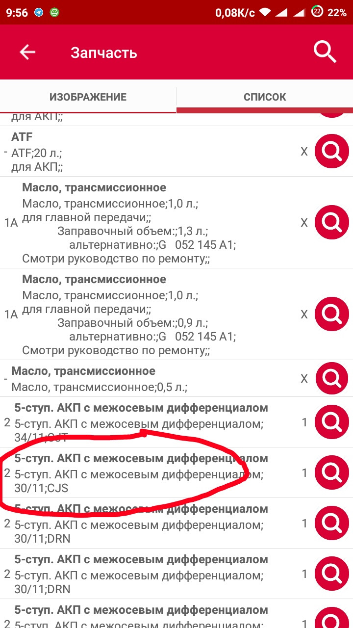

акпп с числом 4.11
Мотор какой?
2,8 30v
не едет сильно так что поживет))
Там же 5 нр19. Откуда. Гп 4.11
Хотя нет разницы какая гп.
да. код CJS
Как не похожа на 4.11). Странно очень длинная гп
то число кпп и оно типа не совпадет с мостом, хз чего так, но это правильно, как мне разьяснили на ас8 ру форуме
задний мост CGV и там 4.11
Так гп кпп и гп редуктора должен совпадать. Покажи ссыль где на форуме.
неа
ссылку попробую найти
as8.ru/forum/viewtopic.ph…=62396&p=1240033#p1240033

Привет, не подскажешь, фланец шрузов редуктора от а8 4.2 в диаметре 108мм? У меня привода от эс4 б5 там шрузы не подходят потому что на моём редукторе от дизиля 2.5 а4б5 105мм фланцы… вот хочу заменить их на 108 от а8
Незнаю, не измерял.
Подскажите кто знает, если ставить FTF на А8 Д2, лапы коробки от А8 мкпп подойдут?
от мкпп сы8 подойдут 100%

Редуктор от Фау пришел))
Купил редуктор От Audi V8 само-блокирующий))). Буду внедрять в свой родной редуктор.Редуктор в пути уже)
19 лайк)
Скоро фотки выложу)
