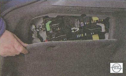

БАГАЖНЫЙ БЛОК

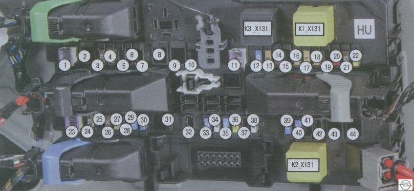

Предохранители в багажнике
1 (25 А) — электрические стеклоподъёмники в передних дверях. Если внезапно перестал работать подъёмник стекла одной из передних дверей, проверьте первым делом этот предохранитель, затем проводку в месте открытия двери, между кузовом и дверью. Провод мог обломиться или окислиться контактный разъём. Снимите обшивку с двери и проверьте провода внутри двери. Проверьте массу (коричневый провод между кузовом и дверью). При снятой обшивке также осмотрите механизм привода подъёмника и проверьте его мотор.
Если стеклоподъёмники работают некорректно, можно их запрограммировать. Для этого отключите на некоторое время аккумулятор, подключите обратно, включите зажигание, при закрытом окне нажмите и удерживайте кнопку поднятия стеклоподъёмника в течение 3-5 секунд. Нажимать и удерживать кнопку для каждой двери нужно отдельно.
2 — не используется.
3 (7,5 А) — приборная панель. Если не работают приборы или подсветка панели, проверьте также предохранитель 18. Может быть дело в плате самой панели или разъёме подключения проводки с обратной её стороны.
4 (5 А) — система кондиционирования. Если не работает кондицинер, проверьте также предохранитель 14 в этом блоке и предохранители 4, 20, 32 в моторном отсеке, а также реле К8_Х125 под капотом. Могут быть установлены неверные настройки в меню автомобиля. Попробуйте убрать экономичный режим ECO, изменить настройки климат-контроля и кондиционера. При отрицательных температурах кондиционер не включится из-за малого давления газа в системе, поэтому зимой его лучше включать в тёплых боксах (для смазки уплотнителей). Проверьте давление, при необходимости заправьте и проверьте систему на отсутствие утечек. Проверьте работу муфты и компрессора, исправность кнопки A/C. Точную причину поможет определить диагностика в сервисе с помощью прибора, подключаемого к диагностическому разъёму.
5 (7,5 А) — подушки безопасности.
6,7,8,9,10 — не используются.
11 (25 А) — обогрев заднего стекла. Если перестало отпотевать заднее стекло или обогрев включается только на несколько секунд, проверьте также предохранитель 18 в этом блоке и реле К3_Х131 в блоке под капотом.
12 (15 А) — очиститель заднего стекла. Если задний "дворник" не работает, проверьте кроме этого, пред. 15 в моторном отсеке. Распространённая проблема — попадание влаги в механизм мотора и заднего стеклоочистителя. Из-за образования ржавчины некоторые детали могут заклинить. Чтобы снять механизм с мотором, нужно снять обшивку двери багажника, а затем и сам механизм. После снятия проверьте состояние вала, выбив втулку, которая на него надета. Если вал засорён, заржавел или не крутится, выбейте его, почистите и установите обратно.
13 (5 А) — система помощи при парковке.
14 (7,5 А) — система кондиционирования. См. пред. 4.
15 — не используется.
16 (5 А) — система обнаружения пассажира на переднем сиденье, система Open&Start.
17 (5 А) — датчик давления в шинах, датчик дождя, датчик качества воздуха, автозатемнение зеркала заднего вида.
18 (5 А) — приборы и переключатели на панели. См. пред. 3.
19 — не используется.
20 (10 А) — управление амортизаторами (система CDC).

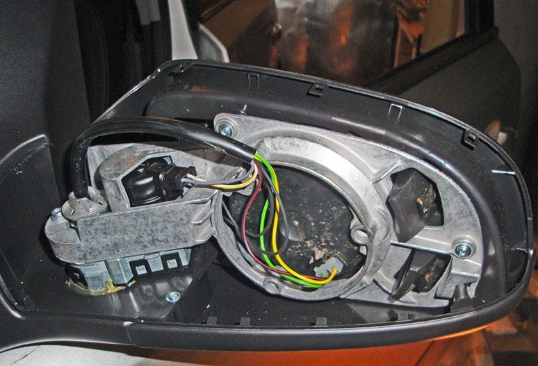

21 (7,5 А) — обогрев боковых зеракал. Включается обычно при нажатии на кнопку обогрева заднего стекла. Если перестал работать обогрев бокового зеркала, проверьте проводку между кузовом и дверью, а также в самом зеркале. Для этого снимите накладку или всё зеркало и проверьте контакты в разъёме внутри него. Часто нижние контакты обгорают или окисляются. Если обогрев зеркал не работает совместно с обогревом заднего стекла, проверьте также предохранитель 11. Фотография проводки и механизма внутри зеркала при снятой накладке:
Проводка и разъёмы внутри зеркала заднего вида в Opel Astra H
22 (20 А) — стеклянная раздвижная крыша (электропривод люка). См. также пред. 34.
23 (25 А) — электрические стеклоподъёмники задних дверей. Если одно из стёкол в задних дверях перестало опускаться/подниматься, проверьте жгут проводов, который выходит из кузова и заходит в дверь. Обычно там переламывается коричневый провод, который идёт на массу. Проверьте также исправность самой кнопки на двери, мотора и механизма подъёмника, сняв обшивку двери. Не помешает проверить и предохранитель 1, отвечающий за работу передних стеклоподъёмников.
24 (7,5 А) — диагностический разъем. Разъём OBD2 находится под ручником, спрятан за накладкой полки. Для диагностики ошибок обычно подключают сканеры Tech2, MDI или OP-COM.
25 — не используется.
26 (7,5 А) — электропривод складывания боковых зеркал.
27 (5 А) — сигнализация, датчик ультразвука. В штатной сигнализации Opel Astra H для постановки на охрану нужно нажать 2 раза кнопку брелка, после этого автомобиль встанет на охрану с задержкой 15 секунд. Чтобы просто закрыть все двери, нужно нажать эту же кнопку 1 раз, тогда режим охраны не включится. Чтобы открыть или закрыть все окна, нужно нажать и удерживать кнопку открытия/закрытия соответственно.
28 — не используется.
29 (15 А) — прикуриватель, розетка 12 В на центральной консоли. Обычно этот предохранитель перегорает при коротком замыкании в разъёме прикуривателя. Если вы вставляете в него нестандартные разъёмы от приборов, убедитесь что на них нет посторонних шайб, которые могут слететь и замкнуть контакты. Приборы лучше подключать к дополнительной розетке 12 В (при наличии) или в разветвитель.
30 (15 А) — задняя розетка 12 В.
31, 32 — не используются.
33 (15 А) — система Open&Start.
34 (25 А) — стеклянная раздвижная крыша (электропривод люка). См. также пред. 22.
35 (15 А) — задняя розетка 12 В.
36 (20 А) — розетка для подключения прицепа, тягово-сцепное устройство.
37 — не используется.
38 (25 А) — центральный замок, вывод "30". При проблемах с сигнализацией см. 27. Если центральный замок перестал закрывать двери, проверьте горит ли при этом свет в салоне. Если горит, скорее всего вышел из строя концевой выключатель в одной из дверей и блок "думает", что одна из дверей открыта. При этом обычно подаётся аварийная сигнализация. При неполадках с центральным замком можно попробовать скинуть на некоторое время клемму аккумулятора и подключить обратно. Чтобы определить точную причину, можно провести диагностику способами, описанными в конце статьи или в автосервисе при подключении прибора к диагностическому разъёму.
39 (15 А) — подогрев сиденья водителя.
40 (15 А) — подогрев сиденья переднего пассажира. Если сиденья перестали греться при включении этой функции, проверьте разъёмы и провода под ними.
41, 42, 43, 44 — не используются.

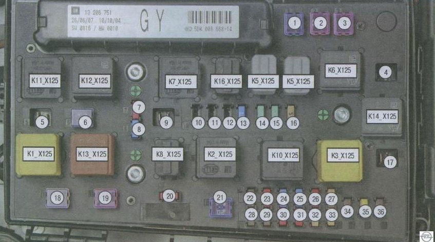

Предохранители в блоке под капотом
1 (20 А) — антиблокировка тормозов ABS.
2 (30 А) — антиблокировка тормозов ABS. Если на панели загорелась лампа ABS и эта система перестала работать, проверьте и почистите датчики ABS и датчики скорости у передних и задних колёс, их проводку и разъёмы. Дело может быть и в блоке управления ABS. Более точную причину можно сказать по результату диагностики прибором. Обычно проблемы с ABS возникают после замены ступиц колёс или их подшипников, при сборке агрегатов неправильно устанавливают датчики или их разъёмы, что приводит к перетиранию проводов или отсутствию контакта.
3 (30 А) — вентилятор печки (климат-контроль).
4 (30 А) — вентилятор печки (кондиционер). Если перестала работать печка, возможно засорился сам вентилятор, перегорел его мотор или термопредохранитель. Засор особенно вероятен, если печку не обслуживали длительное время (несколько лет). Разберите печку, прочистите все узлы и смажьте ось вентилятора и подшипники. Чтобы добраться до печки, нужно снять бардачок. Если печка работает только в последнем максимальном положении, нужно менять резистор. Дело может быть и в блоке управления климат-контролем или кондиционером. Если печка дует холодным воздухом, проверьте уровень антифриза и наличие воздуха в системе охлаждения.
5 (30 или 40 А) — вентилятор радиатора.
6 (20, 30 или 40 А) — двигатель вентилятора радиатора. Если перестал включаться вентилятор системы охлаждения, проверьте исправность его двигателя, подав напряжение от аккумулятора напрямую. Если двигатель не работает, снимите его, разберите и прочистите, проверив щётки или замените новым. Дело может быть в электронном блоке управления, датчике температуры, термостате или проводке. Правильная диагностика покажет точную причину.
7 (10 А) — передний и задний стеклоомыватели. Если омыватель перестал работать при похолодании, проверьте уровень жидкости в бачке омывателя, не замёрзла ли она в трубках и форсунках. Отогрейте при необходимости и поменяйте. Проверьте также исправность насоса-помпы в бачке, подав на него напряжение 12 В и проводку.
8 (15 А) — звуковой сигнал. Если перестал работать сигнал, скорее всего дело в CIM-модуле, подрулевом шлейфе и его разъёме. В этом случае обычно перестают работать кнопки, расположенные на руле (например, громкость). Распространённая проблема. Если дело в сим-модуле, обычно помогает пропайка контактов на его плате, ремонт сломанных проводов или замена новым модулем.
9 (25 А) — передний и задний стеклоомыватели. См. выше пред. 7.
10, 11, 12 — не используются.
13 (15 А) — противотуманные фары. Если не работают, проверьте лампы, разъёмы и проводку.
14 (30 А) — очистители лобового стекла. Если не работают "дворники", скорее всего засорился или примёрз механизм в моторе-редукторе или контакты проводов. Разберите его и почистите. Проверьте также щётки мотора.
Задание интервала работы очистителей в прерывистом режиме: нажать рычаг "дворников" вниз для их срабатывания, подождать требуемое время и включить прерывистый режим их работы (переключить рычаг вверх). Теперь очистители будут работать с заданным интервалом. Допускаются значения 2-15 секунд.
15 (30 А) — очиститель заднего стекла. См. пред. 12 в блоке багажника.
16 (5 А) — система Open&Start, открывающаяся крыша, ABS, выключатель стоп-сигналов.
17 (25 А) — обогрев топливного фильтра (только для дизельных двигателей).
18 (25 А) — стартер. Если не крутит, проверьте реле К1_Х125, заряд АКБ, контакты его клемм, минусовой контакт на корпус автомобиля, исправность самого стартера, втягивающего реле и проводку/разъёмы. Если АКПП, проверьте её селектор, исправность выключателя педали тормоза. Точную причину укажет диагностика.
19 (30 А) — электронные системы коробки переключения передач.
20 (10 А) — компрессор кондиционера. См. пред. 4 в багажном блоке.
21 (20 А) — электронные системы двигателя.
22 (7,5 А) — электронные системы двигателя.
23 (10 А) — фары, адаптивный свет (система AFL), электрокорректор угла наклона. Если перестал работать ближний или дальний свет, проверьте и замените лампы. Для замены лампы в одной из фар нужно вывернуть колёса в противоположную сторону, открыть специальный люк, расположенный в колёсной арке, через него снять резинку-пыльник с фары, достать старую лампу, повернув её против часовой стрелки и установить новую лампу, повернув для фиксации в разъёме по часовой стрелке.
Чтобы включить режим работы фар "дорога домой", нужно выключить зажигание и достать из замка ключ, открыть водительскую дверь и моргнуть дальним светом (кратковременное нажатие рычага на себя). После этого при закрытии водительской двери будут включены ближний свет + фонарь заднего хода, которые автоматически погаснут через 30 секунд.
24 (15 А) — топливный насос. Если насос не качает бензин и двигатель не заводится, проверьте провода под капотом в гофре между блоком управления двигателем и блоком предохранителей. Обычно они там перетираются или пропадает контакт в разъёмах подключения к этим блокам. Точную причину может определить диагностика и считывание ошибок.
25 (15 А) — электронные системы коробки переключения передач.
26 (10 А) — электронные системы двигателя.
27 (5 А) — электро-гидроусилитель руля. Если руль стал крутиться туго, проверьте силовой предохранитель FB3, уровень масла в бачке ГУР. Бачок находится под капотом с пассажирской стороны, в углублении недалеко от лобового стекла. Если руль крутится туго только на морозе, при потеплении работает нормально, скорее всего замерзает масло в системе усилителя руля, замените масло на более устойчивое к температурам. При проблемах с маслом может выйти из строя или заклинить рулевая рейка. Также мог выйти из строя насос, в этом случае либо ремонт, либо замена новым.
28 (5 А) — электронные системы коробки передач.
29 (7,5 А) — электронные системы коробки передач.
30 (10 А) — электронные системы двигателя.
31 (10 А) — фары, адаптивный свет (система AFL), электрокорректор угла наклона. См. пред. 23.
32 (5 А) — кондиционер, выключатель на педали сцепления, лампа неисправности в тормозной системе.
33 (5 А) — наружное освещение (блок управления), фары, адаптивный свет (система AFL), электрокорректор угла наклона.
34 (7,5 А) — рулевой модуль (блок управления).
35 (20 А) — система информации и развлечений.
36 (7,5) — система Twin Audio, дисплей, радиоприёмник, моб. телефон.
Реле в блоке под капотом

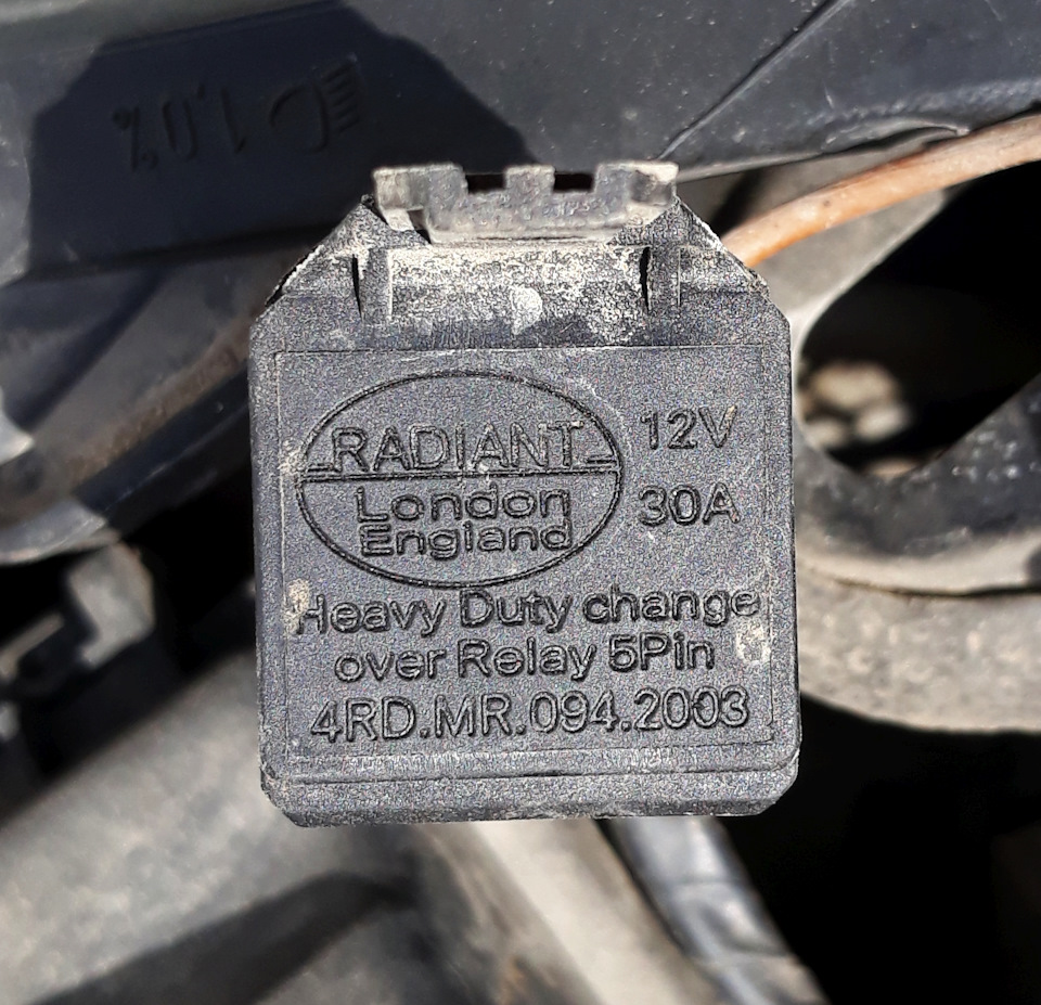

К1_Х125 — реле стартера. См. пред. 18 в блоке под капотом.
К2_Х125 — реле электронного блока управления двигателем (ЭБУ).
КЗ_Х125 — вывод "5".
К5_Х125 — реле режимов работы очистителя лобового стекла.
К6_Х125 — реле переднего стеклоочистителя. См. пред. 14 в блоке под капотом.
К7_Х125 — реле омывателя фар (насос). Если не работает, проверьте уровень жидкости в омывателе, а также отсутствие засоров и замерзания в трубках и форсунках.
К8_Х125 — реле компрессора кондиционера.
К10_Х125 — реле топливного насоса. См. пред. 24 в блоке под капотом.
К11_Х125 — реле вентилятора радиатора.
К12_Х125 — реле вентилятора радиатора.
К1З_Х125 — реле вентилятора радиатора. См. пред. 5 в блоке под капотом.
К14_Х125 — реле обогрева топливного фильтра (только для дизельных двигателей).
К15_Х125 — реле вентилятора печки. См. пред. 3 в блоке под капотом.
К16_Х125 — реле противотуманных фар. См. пред. 13 в блоке под капотом.

Реле K7_X125 якобы омывателя фар. У меня нет этого омывателя, но реле установлено. А K6_X125 якобы переднего стеклоочистителя (дворник же?), у меня не установлено, но дворники работают.
Комментарий удалён
Вообще не понятнотогда. Описание различается с этой темой. У меня по вашему мануалу отсутсвует реле К7. Это потому что у меня климат что ли?
А вот я никак не могу разобраться, что за реле находится в двигательном отсеке вне блока предохранителей? Просто болтается у меня на проводах, а что это, понять не могу. По номеру пытался искать — не вышло. Провода от реле куда-то вглубь уходят вместе с проводами от аккумулятора. Да и само реле соответственно находится рядом с ним.
