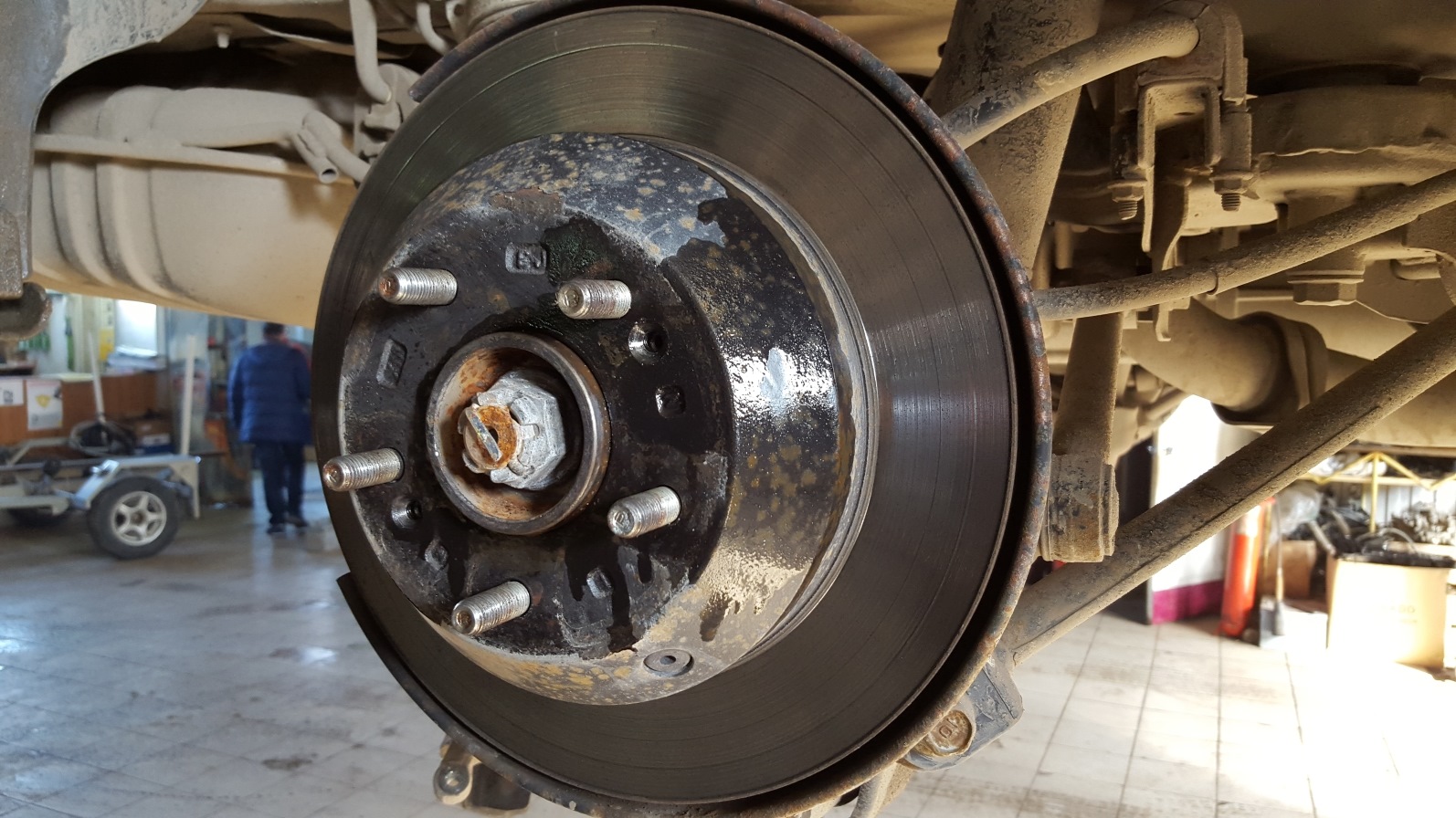

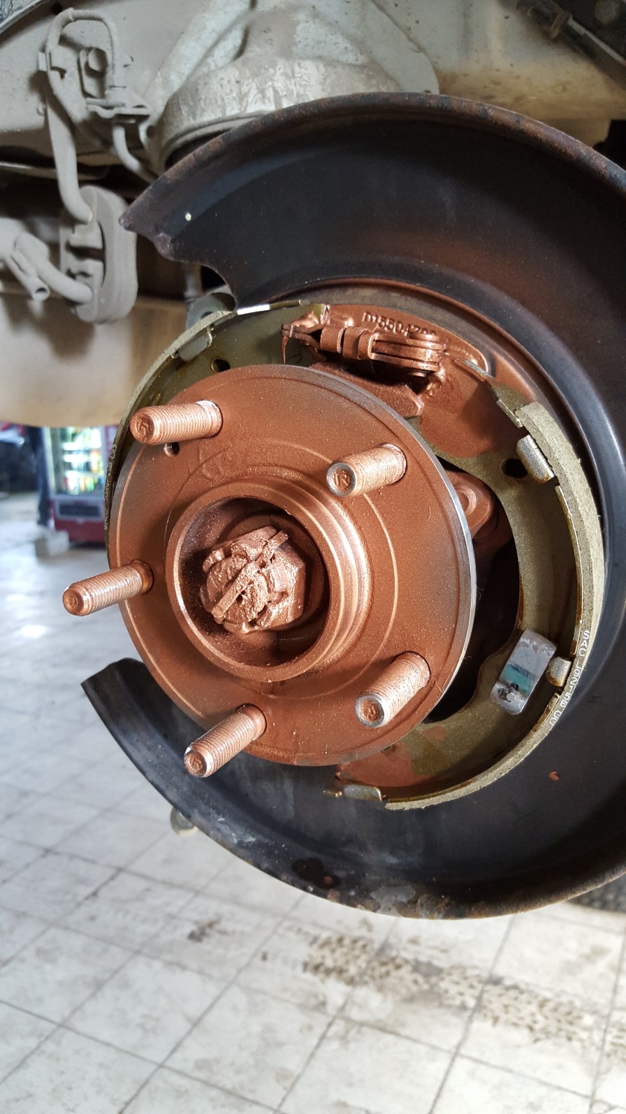

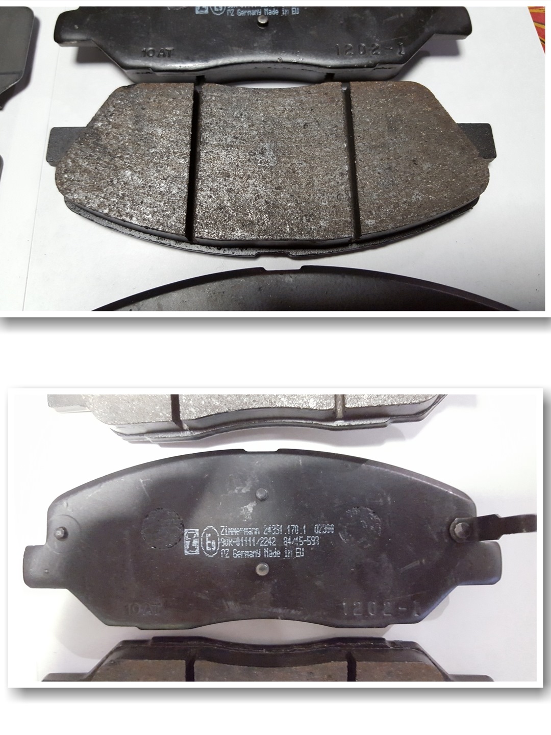

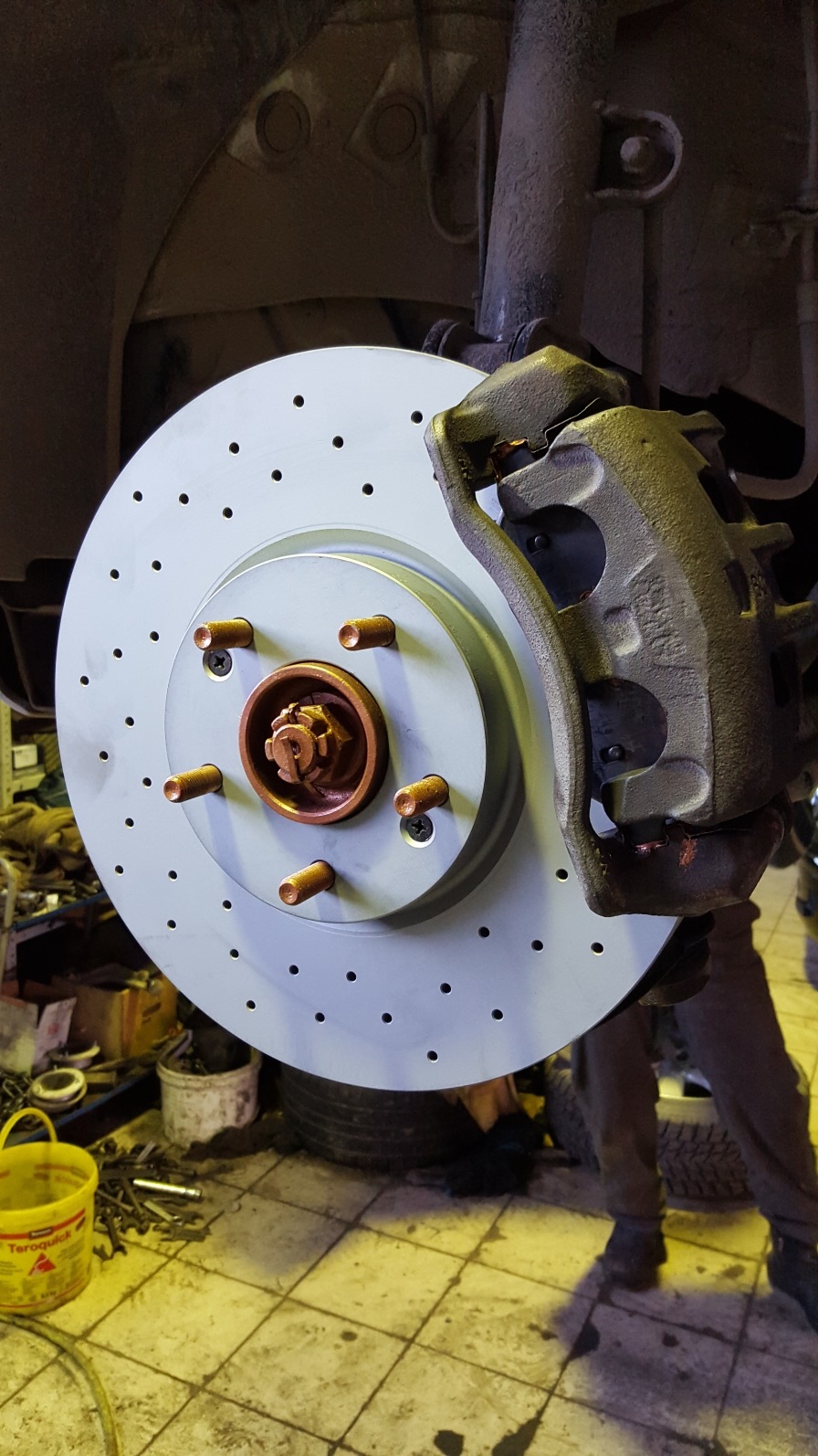

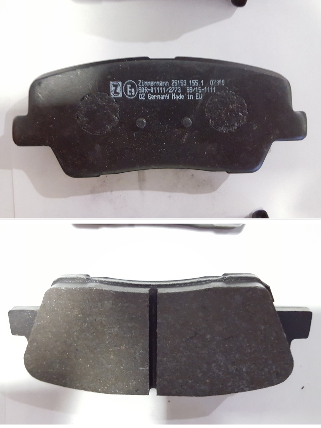

Привет всем! Решил я произвести ревизию тормозов! Ездить ещё на тормозных дисках и старых колодках можно было бы, но я люблю что бы в машине всё было чин чинарём! Выработка на дисках уже не маленькая, так что не захотел ждать сюрприза. Диски и колодки приобрел фирмы Otto Zimmermann. По чему Zimmermann? Не знаю я конкретного ответа, просто понравилось название и Немецкое качество тоже сыграло свою роль, да и мой друг Андрей мне сказал что это очень хорошие запчасти, а ему я доверяю и всегда советуюсь с ним!))) Цены правда каки-это на них космические, но я нашёл по привлекательной цене. Если честно то думал лажа случится, думал отказ придёт, а нет всё приехало! Колодки ножника взял оригинал и не зря их прозапас взял, когда сняли диски, накладки на колодках ножника были оторваны, так что вовремя поменял!
Конкретно изменилось ли поведение тормозов в лучшую сторону я сказать не могу, меня и штатные тормоза устраивали, вообщем нужно поездить что бы понять разницу, но всё же я думаю они будут работать по лучше штатных в экстремальных условиях! Ну а пока езжу потихоньку, притираю колодки и диски, если что через месяц уже могу по конкретнее ответить на вопросы о улучшении тормозов! То что колодки не скрипят, не пердят, не пылят, не пищат это уже сейчас могу сказать!

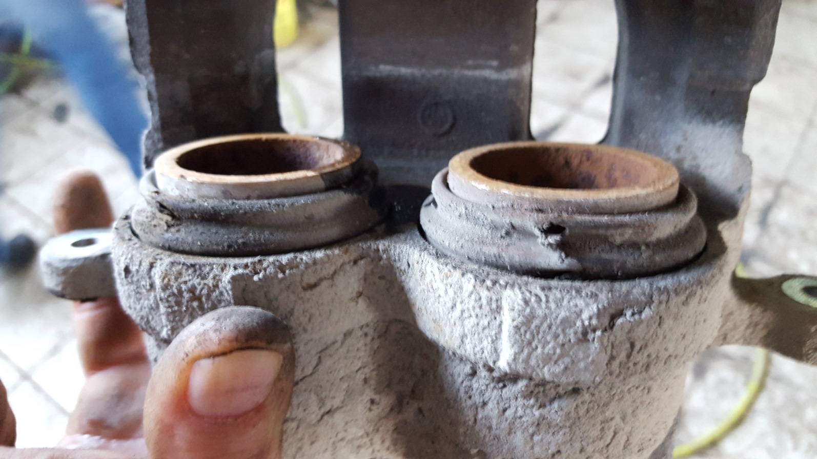

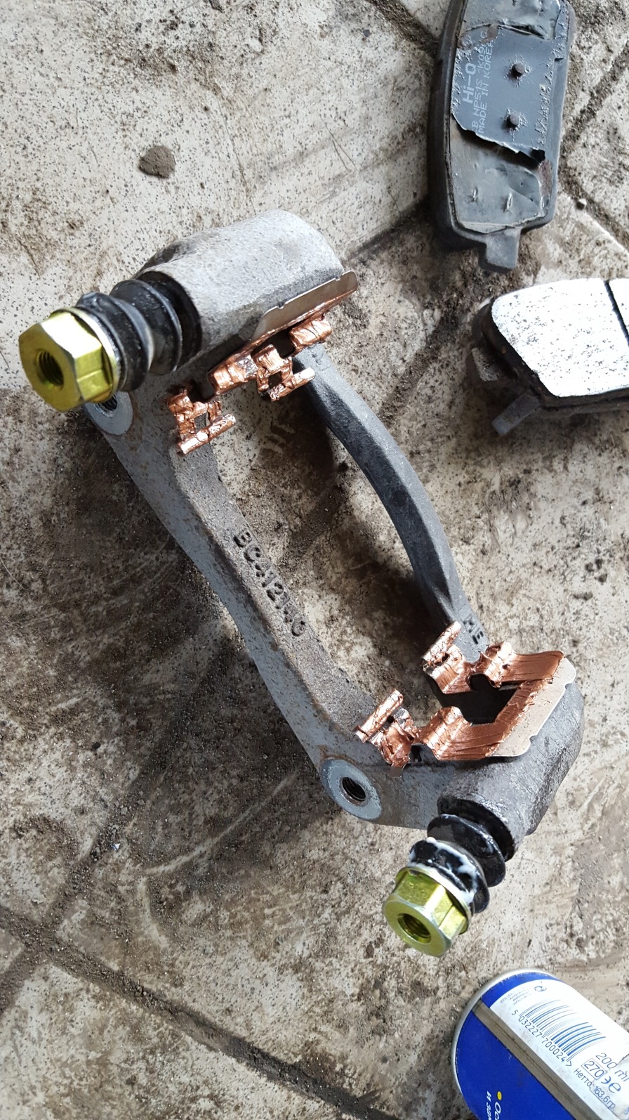

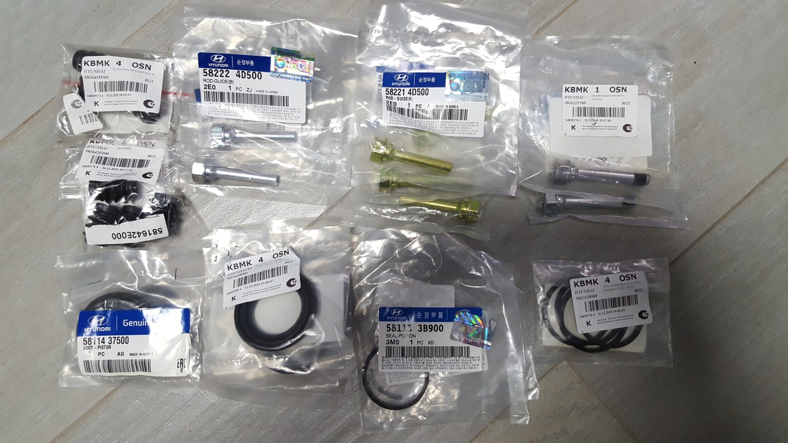

Решил так же поменять всякие там резинки на супортах, а так же направляющие и опять же не зря заранее купил, как в воду глядел, две резинки-пыльника на переднем суппорте были порваны, с дырками, но коррозия ещё не успела добраться до поршней. Купил смазки 08887-80609 а также PFG 110 для направляющих и смазку 08887-01206 для цилиндров и манжет. статья про них здесь . Ещё была медная смазка в баллончике, ей обрабатывали ступицы и ещё в некоторые места наносили! Много читал про разные смазочные материалы, но остановился на этих, мастеру который делал, смазки понравились, короче одобрил!))
Пока был в сервисе, позвонил Димка timoxa399 и сказал что скоро будет в Ростове, мы договорились о встречи и встретились пря в мастерской! Встреча была спонтанная но отличная, как будто я его уже сто лет знаю, одним словом очень хороший человек!))))

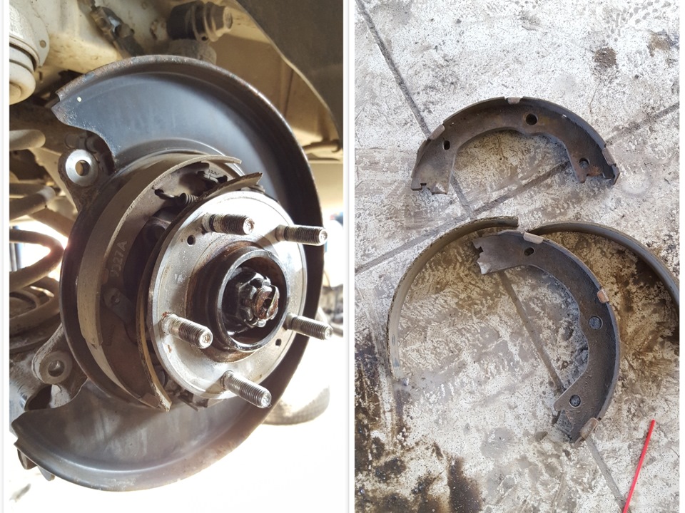

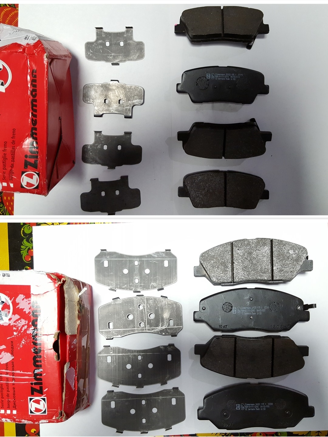

Вот номера колодок ножника что бы не попадать в просак))) и не приваривать или не спиливать у них усы!))))
58305-2PA00 07.08.09 — 08.11.10 без усов
58305-2PA10 08.11.10 — 04.07.12 с усами Всем удачи, счастья, мира и весеннего настроения!)))

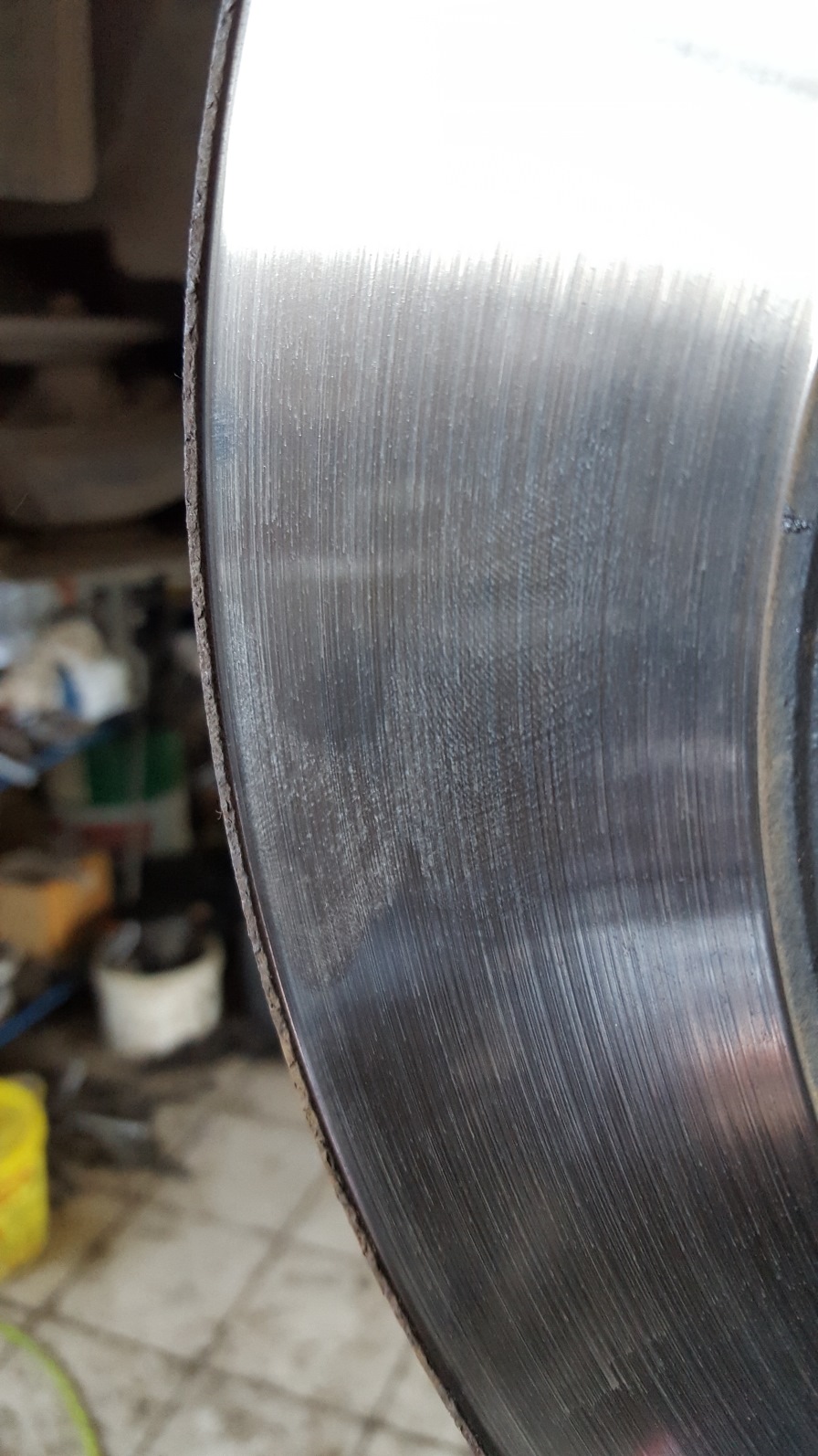

Как чувствуют себя диски? Не повело? Трещин нет? сейчас много нареканий на их устойчивость к кривизне. пишут даже, что с установки вибрация непонятная
И на моей и на кашкае всё отлично!
Алексей! А как сейчас поживают ваши диски Отто с перфорацией?..
Отлично, на двух машинах полёт нормальный!

Вполне возможно, но кривило диск на 5й день максимум и в режиме обкатки, и без водных процедур и тому подобному.
Никогда бы не подумал, что колодки могут стать причиной искривления тормозных дисков.
Узнавал по этой теме, из за дырок не равномерно идёт остывание диска, то есть где дырки там быстрее остывает и в следствии этого их может повести, но опять же это только теория!
Поставил себе такие блины в размере 345 мм. Через неделю один диск повело. Ездил спокойно и не перегревал. Сменил. Опять неделя и опять повело. Поставщик тот же. Возможно брак. Будьте внимательны.
Я уже слышал подобное, но мне по ходу уже два раза повезло!
www.drive2.ru/l/456117556449642509/
Когда я ставил обычный зиммерман в размере 312мм проблем никаких не было. А тут спорт и размер 345мм. Проблема где-то здесь.)
Три раза плюнул, пока всё нормально!
Если сразу не повело,то дальше будут ходить как надо.

Расскажите новичку про эти усы на колодках ножника? У меня близится их замена и не понимаю мне с усами нужны или без?)))))
Смотри по дате, когда выпущена машина!

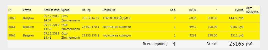

в наличии нет, везут из Польши 12 дней ждать еще нужно предоплату вносить и цена 7000 меня что-то не совсем радует)) пожалуй куплю обычные((
Мне тоже они из Польши везли, ну дело хозяиское, обычные я думаю не хуже!
тебе с доставкой во сколько обошлись диски?
Я не помню уже, я особо бухгалтерию не виду, что бы не а***…ь потом)

рем комплект как идет каждый номер 1деталька или комплект Пыльники 1 шт или 4
По одной!

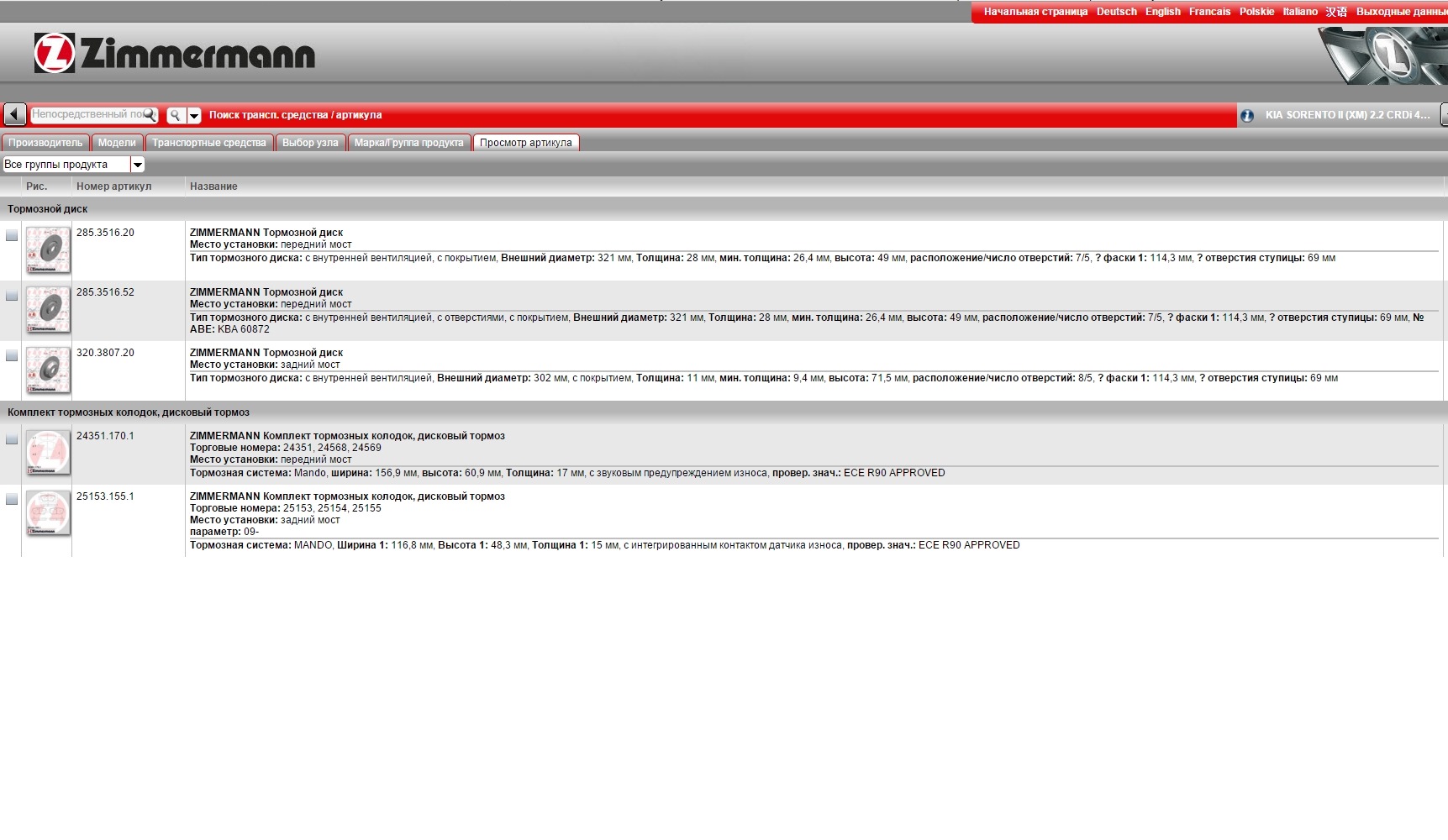

6800 за один передний диск? У них на сайте в спецификации вроде упаковочная единица 1, количество в упаковочной еденице 2.
Да! )))

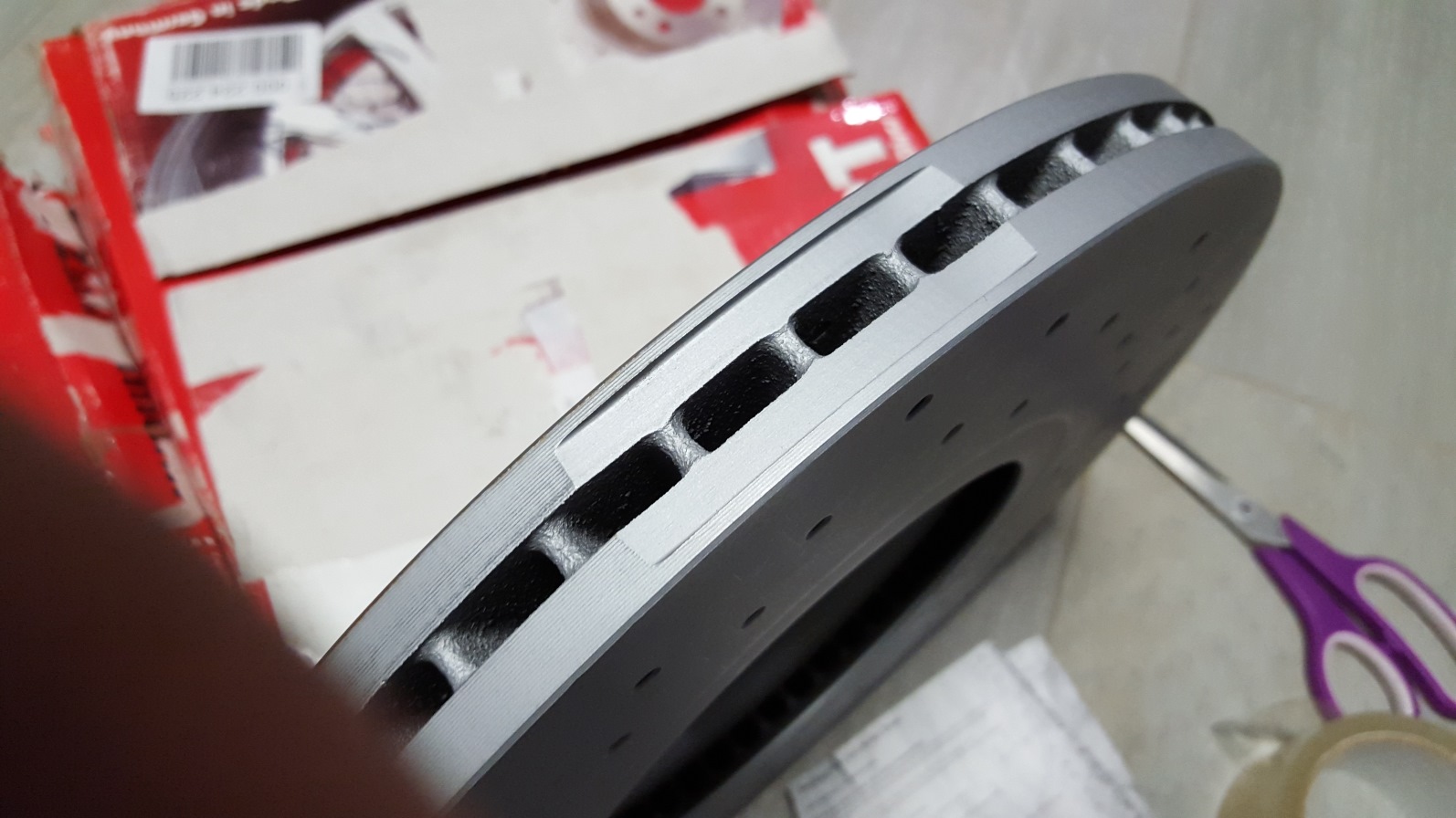

Ух! Взял такие же диски. =) Вот совпадение. И перед и зад. Зад уже забрал, перед вот-вот подвезут.
По цене сильно не заморачивался, главное чтобы привезли. data2.floomby.com/files/s…lq4o69NG0GNlYitiQFMUQ.jpg
Есть некий "трабл", который меня терзает, но я постепенно с ним начинаю мириться. Направление у перфорации на правом и левом диске (перед) ОДИНАКОВОЕ, то есть у zimmermann'ов нет деления на правый и левый диск (в серии sport). Но это мои придирки. На качество отвода газов это не влияет.

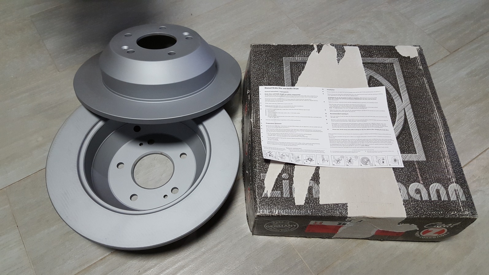

Зависит от того, как продаются. Если комплектом, то два разных диска в коробке, а если поштучно, то они одинаковые будут. Там на одной фотке 2 задних диска есть, они разные (левый и правый). К передним дискам требования выше и, imho, они тоже будут разные.
А у нас с тобой одинаковые получается?))) Разницы нет?
Я про это и написал выше. Меня по-началу это "парило". Да, одинаковые.
Я даже не задумывался над этим, там же дырки, если были насечки то я бы может тоже озадачился, что в разные стороны нарезка будет!

Поэтому у них на сайте написано что упаковка это два диска, а я голову ломал, почему в заказе два диска по одному))))

На задние направляющие не подошли, упаковка не заводская была, видно рассыпухой ложили, хотя номер правильный был, так что заказал ещё раз, посмотрим что в этот раз привезут! ))) Манжеты с запасом возьми, на передние цилиндры, очень плохо одеваются, можно в рот им дать нечаянно, а на задние вообще без вопросов, всё гладко! )))
задние колодки когда менял недавно, визуально и на ощупь все цело было, передние летом тоже вроде, но ведь они тоже не вечны )
Не переживай, если что то всё по отдельности продаётся, даже поршня, если что, страшного не чего нет.
