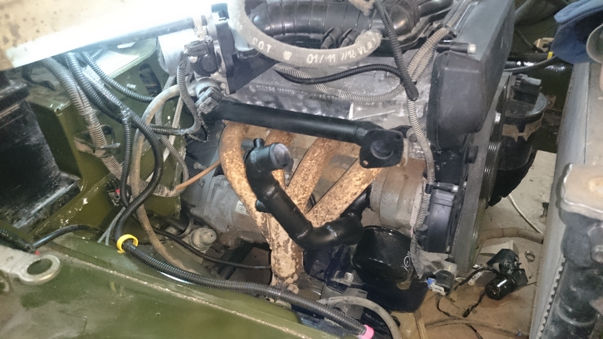

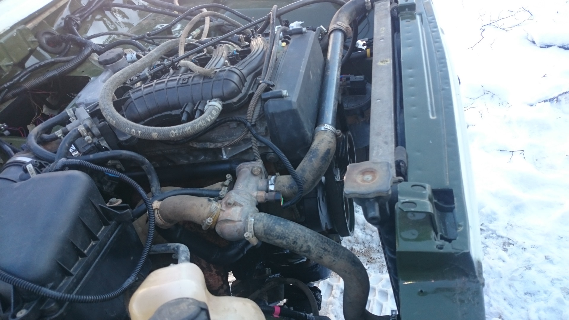

Всем привет, работы по немногу продвигаются, полностью разложил проводку от 21104, сварил трубки для системы охлаждения, залил масла в агрегаты, ну и вот долгожданный запуск.
Звук громкий т.к. из выхлопной системы стоит только паук на двигателе, нужно варить новый выхлоп.

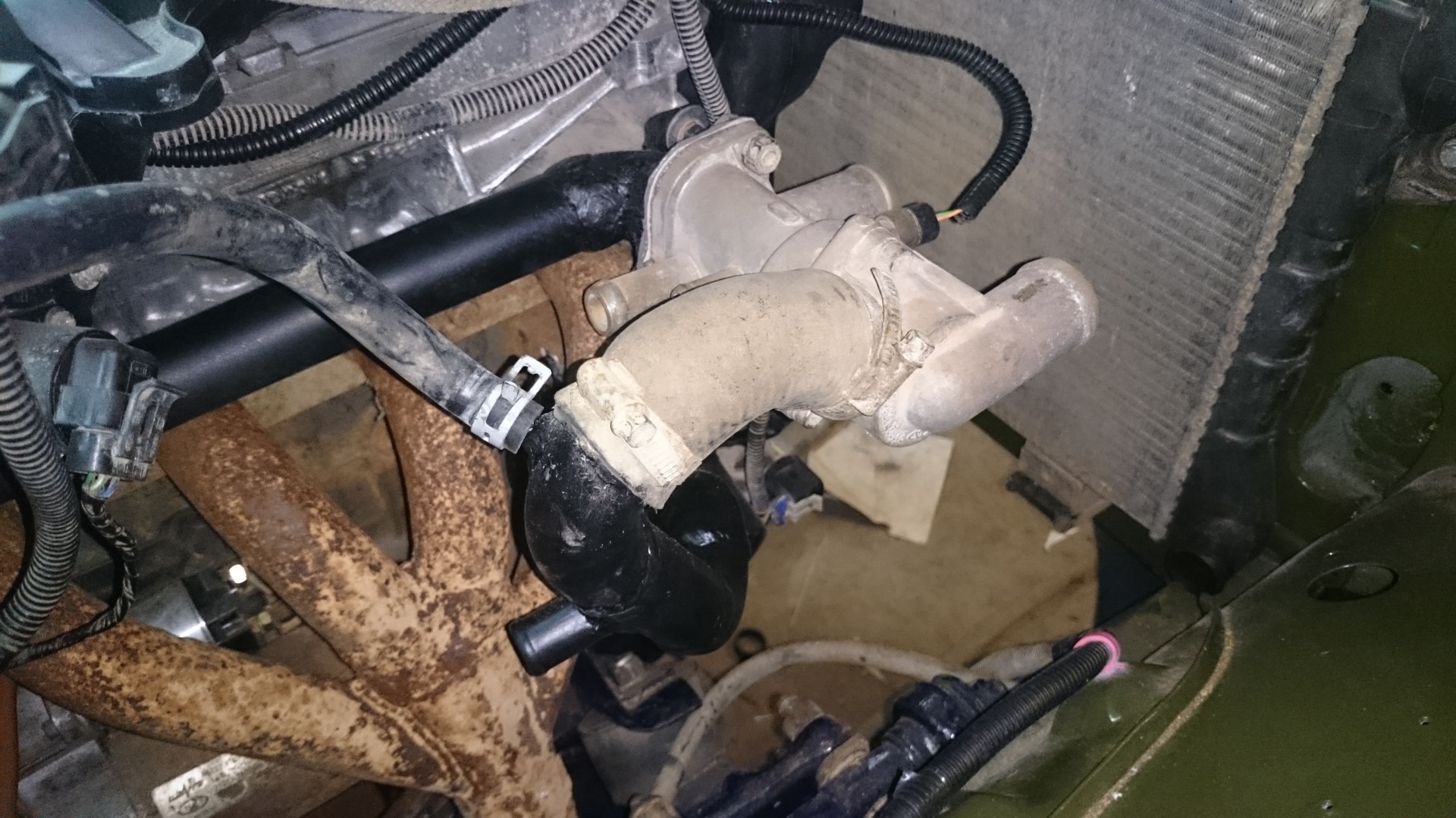

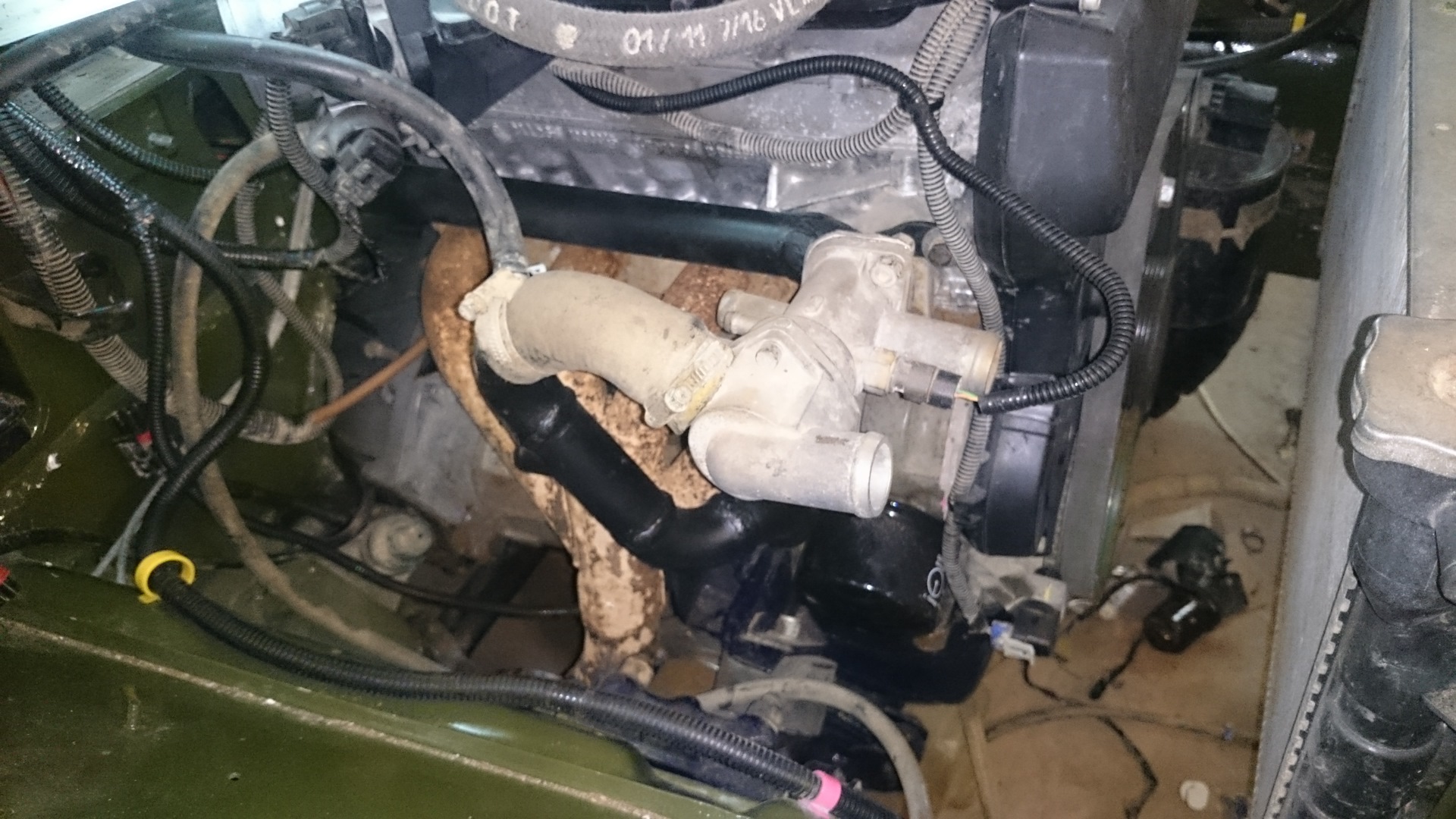

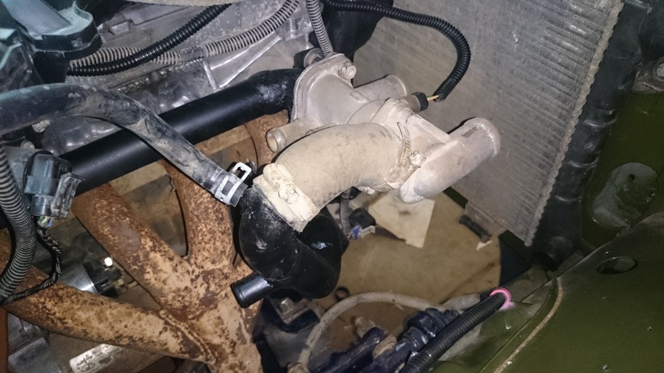

Я тоже сперва ставил родной термостат от 16-ря, практически такая же расстановка у меня была, проще и удобнее.Но не пошло, оказалось он слишком высоко.Грелся двигатель.Все время скапливался в нем воздух.Пришлось переделывать, ставить низкий, обычный трех отводной классический термостат.
Спасибо за информацию, приму к сведению
xenium67
Походу ты был прав, и в правду подзакипает с таким расположением термостата, как думаешь если отпущу его ниже, будет работать? Или лучше сразу на нивавскую компоновку переделать?
Проще нивовский поставить, а для удобства со шлангами, я поставил развет
Kirill43
Разветвитель от 2115
Можешь фото сделать твоей компоновки?
Могу, но позже на работе сейчас
Kirill43
Лучше нивовский поставить, есть ещё переходник на термостат штатный 2115 с отверстием под датчик температуры

а почему не оставил стандартный термостат :?
А чем этот плох?
кто говорит что он плох, поинтерисовался, почему именно так.
Поставил его т.к. он у меня был, покупать классический или от шнивы смысла не видел, т.к. отводные патрубки все равно нужно варить, еще плюс то что датчик температуры стоит уже в термостате и никуда его переносить не нужно
