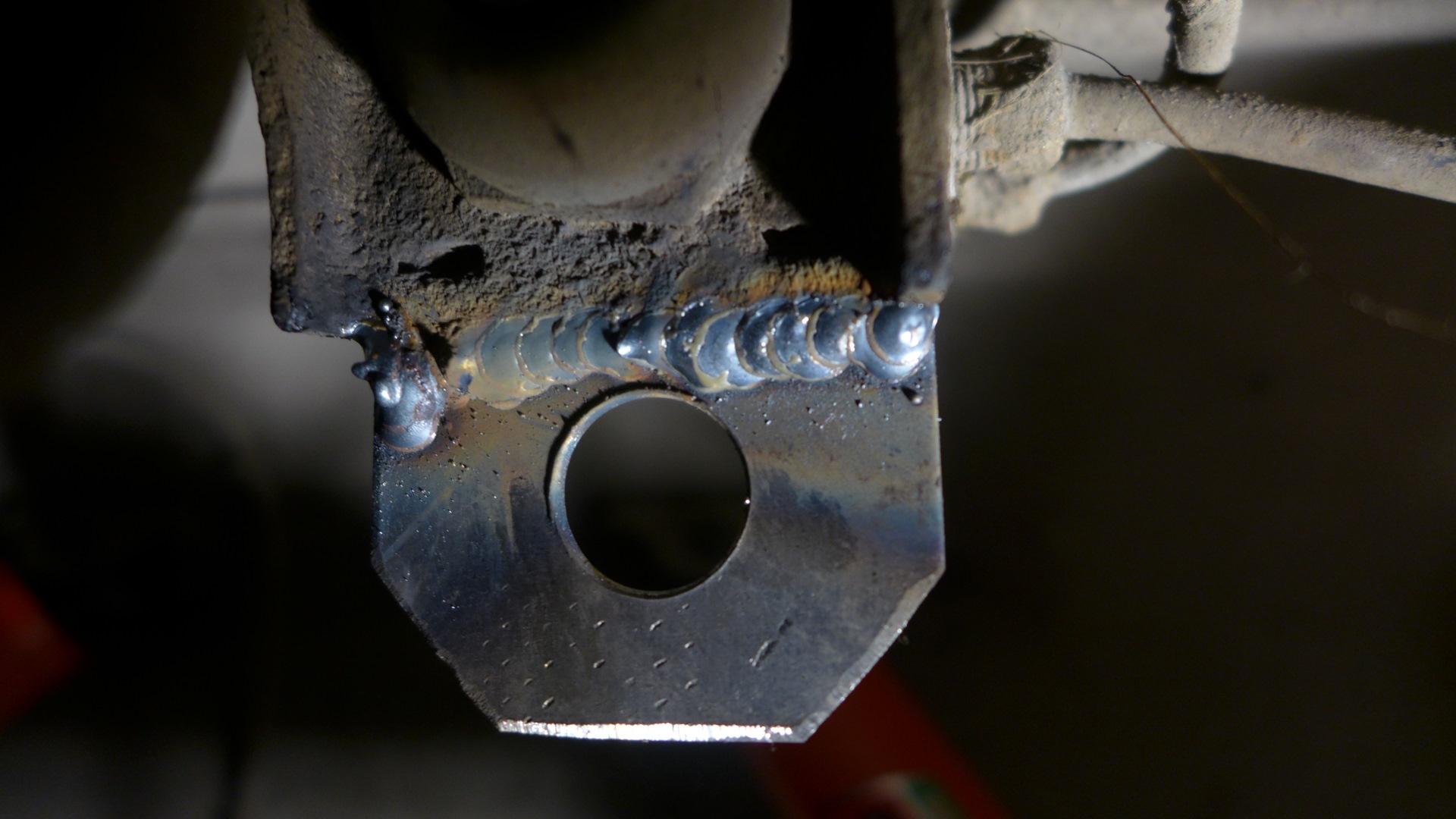

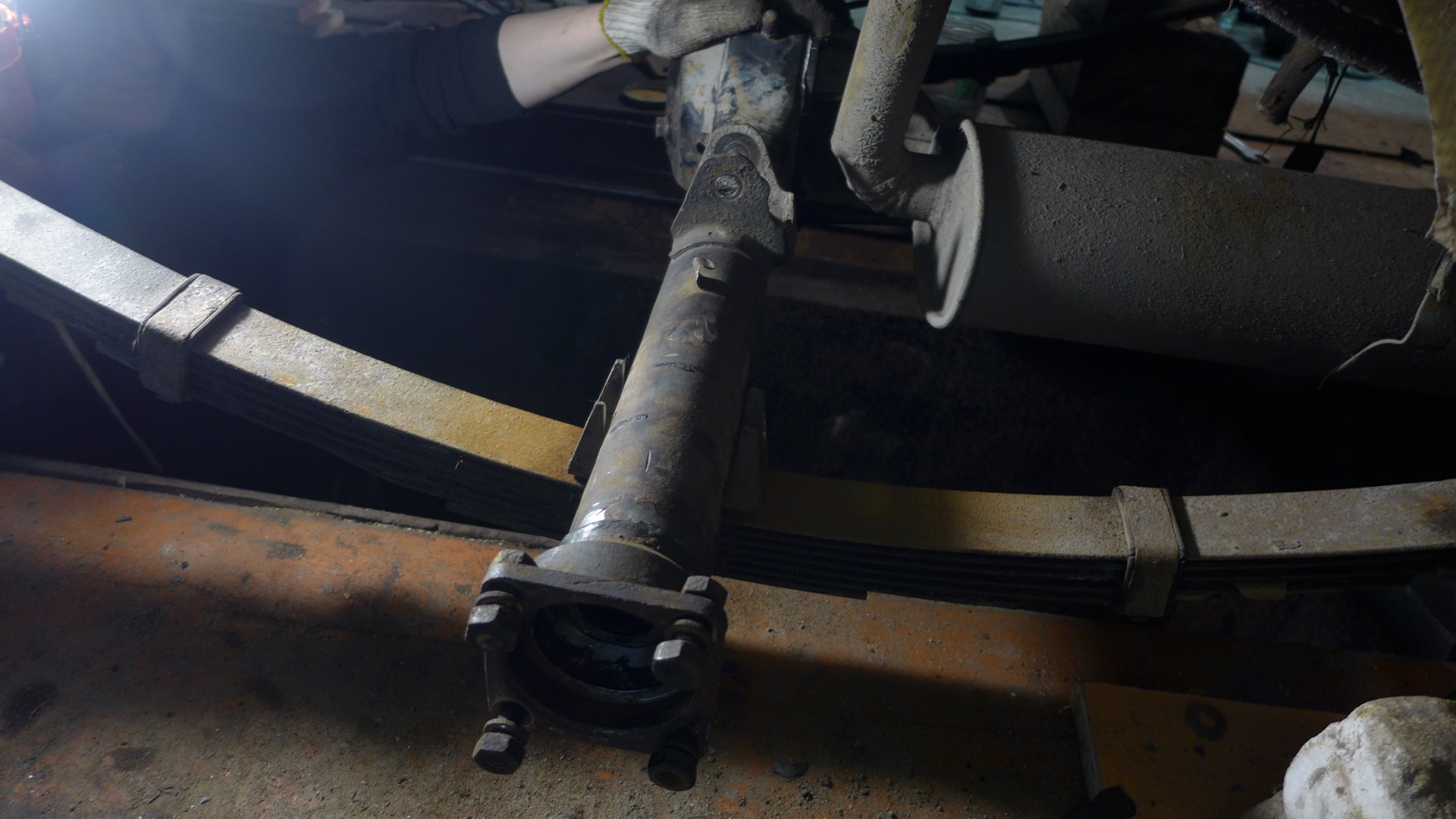

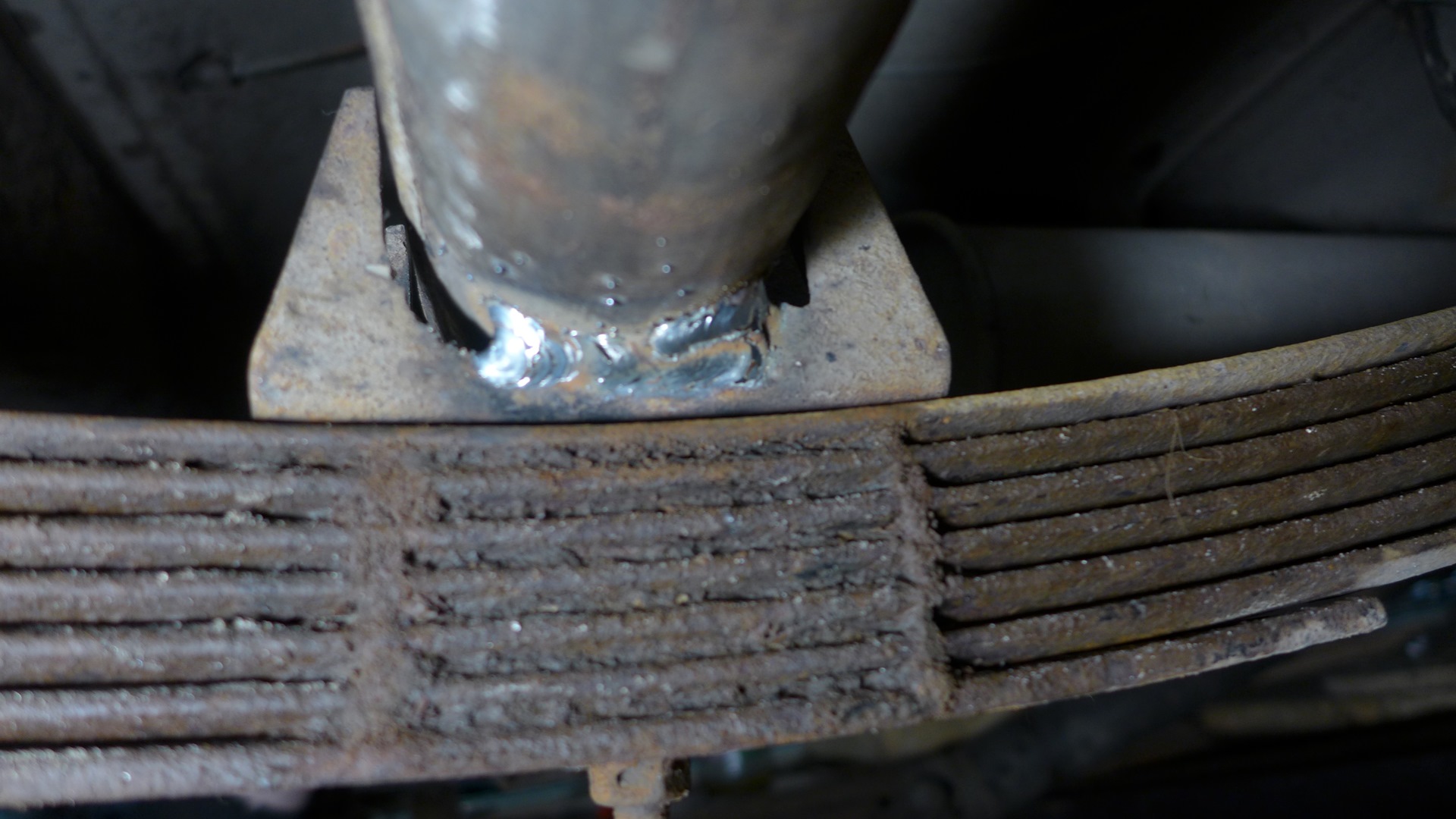

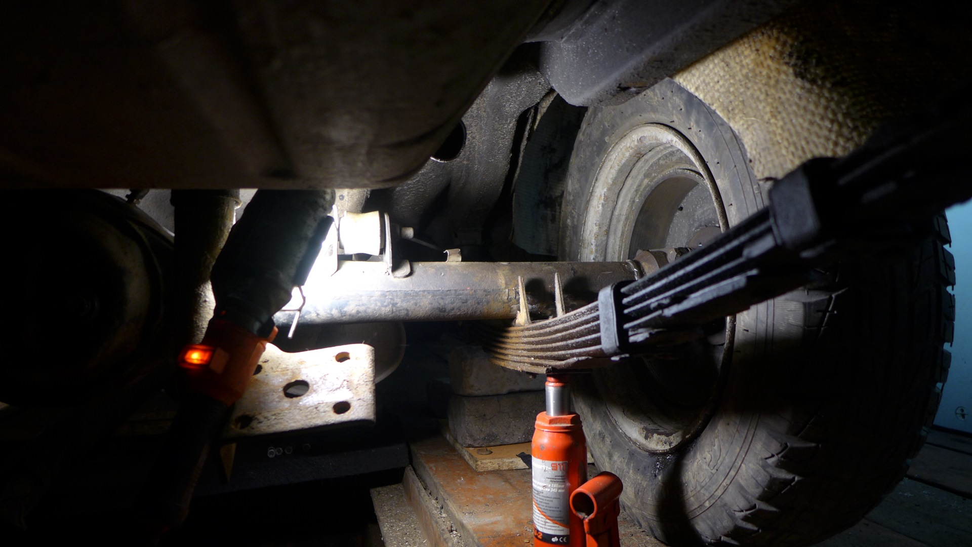

Ксандер выставил мост и прихватил площадки под рессоры:

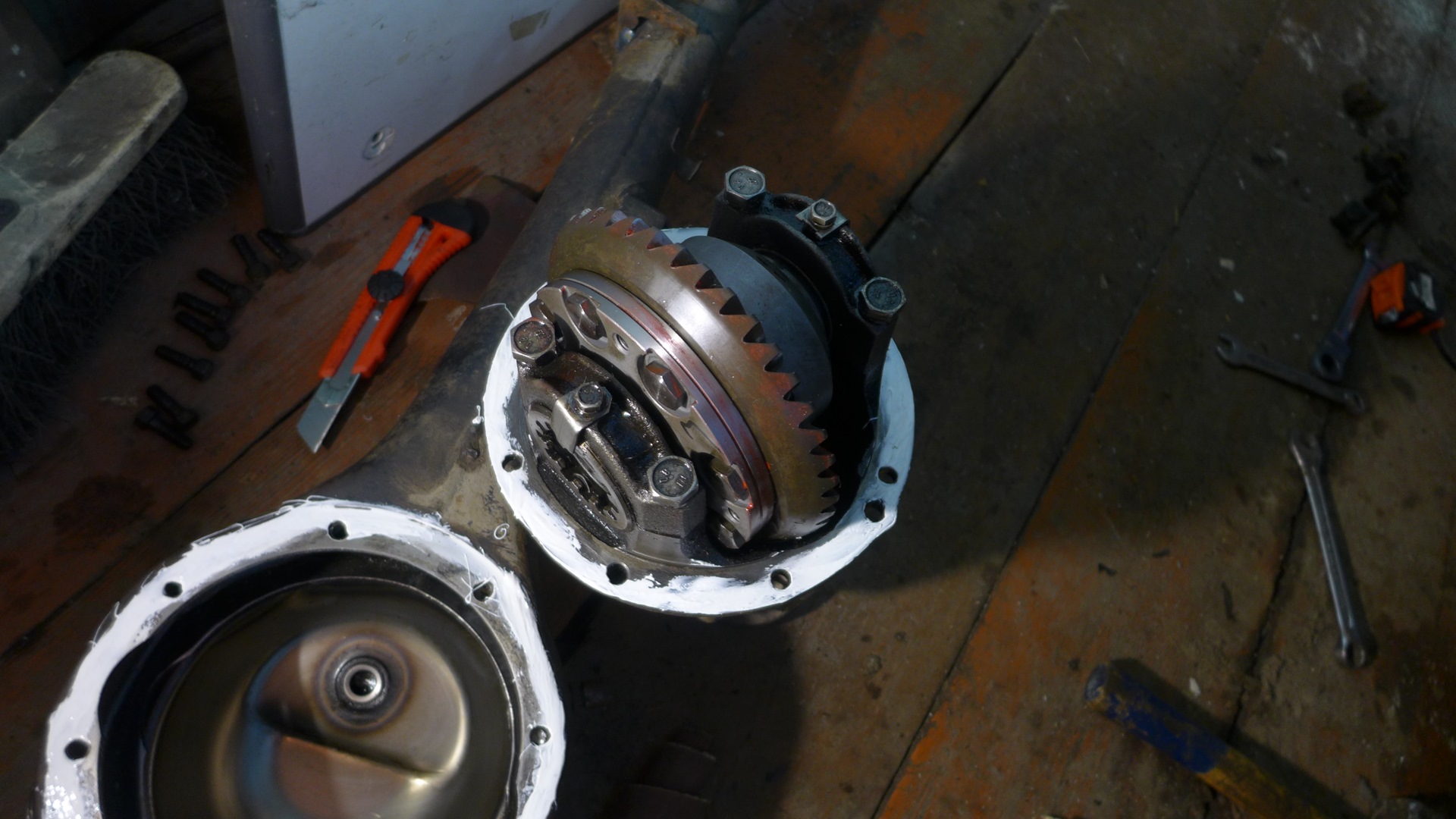

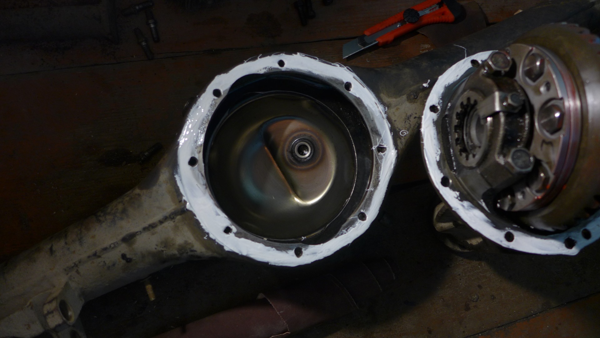

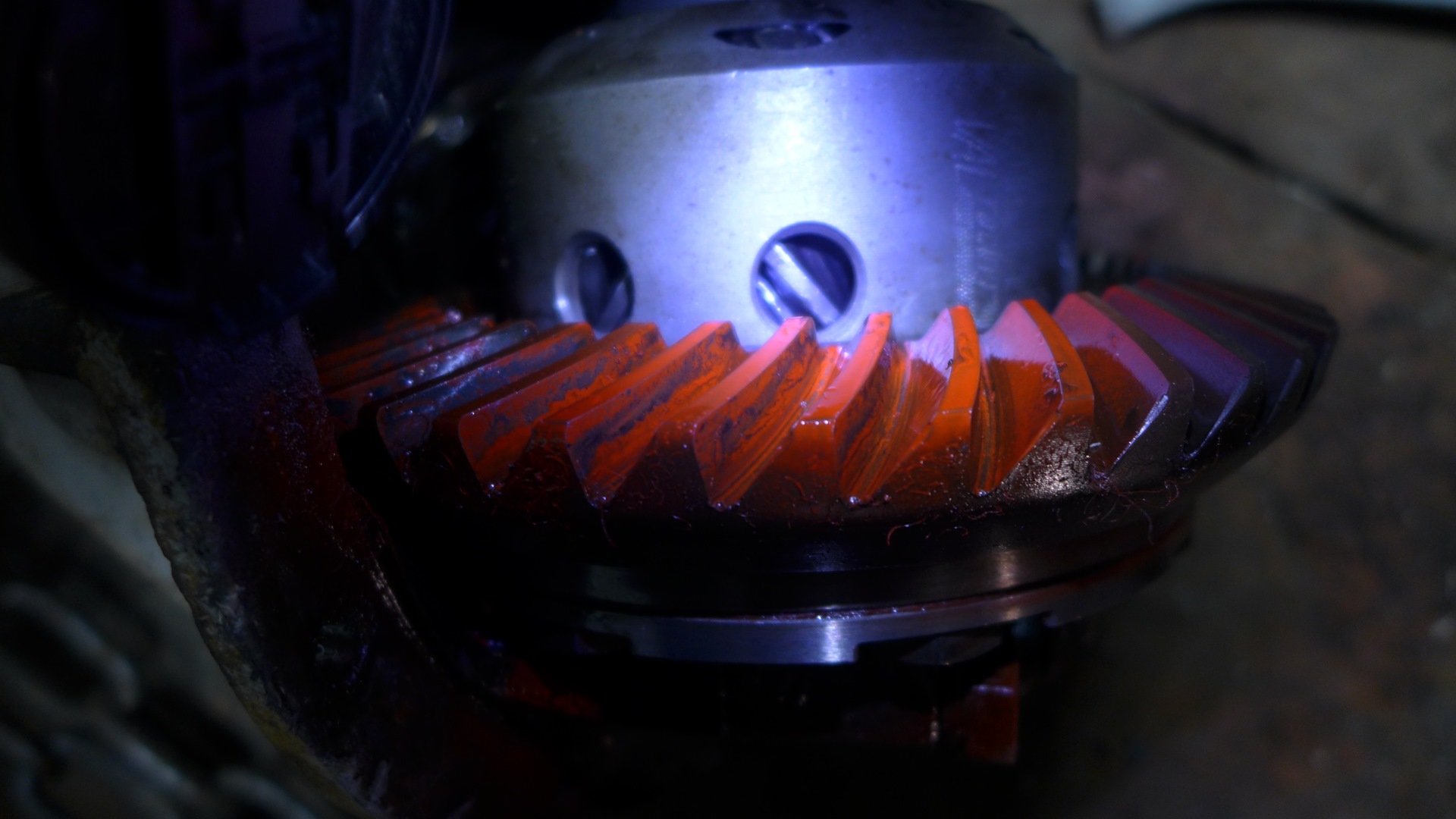

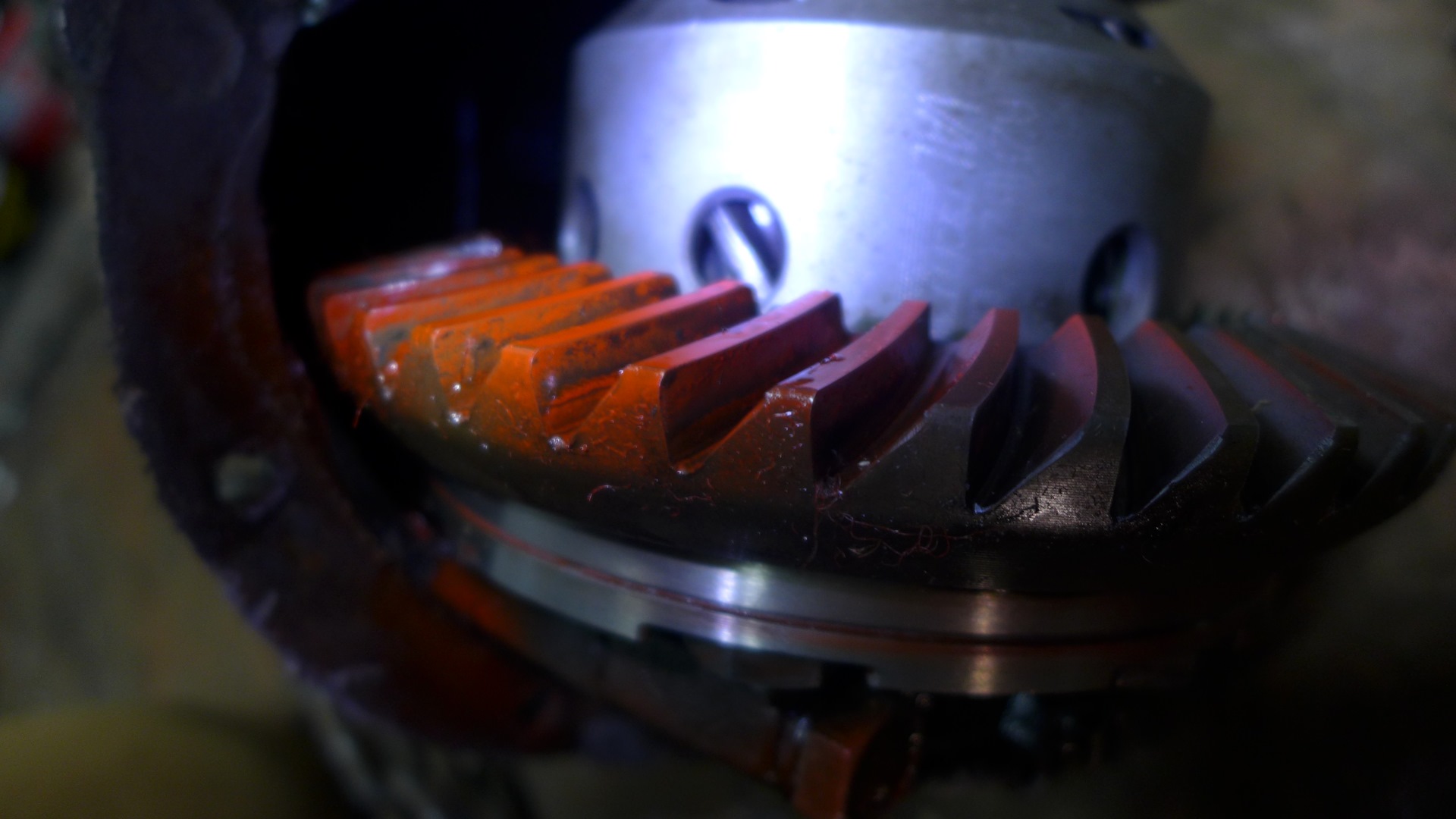

Далее замерил методом краски зацепление в шестерне редуктора. Вроде стирает краску по центру зуба как надо(мост не гудит — гудит коробка на 3ех передачах как и раньше). Или надо все таки что-то подрегулировать? Выслушаю ваше мнение:

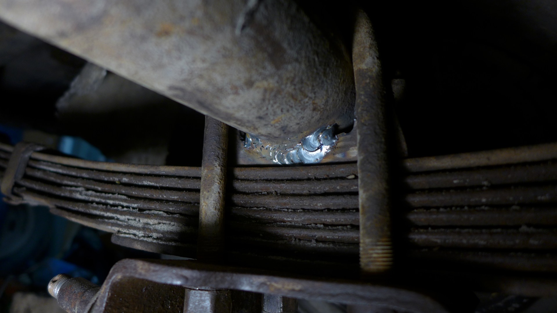

Затем пошла дальнеьшая сборка:
Оказывается чулок жигомоста даже чуть больше за счет сварочного шва и чтобы впихнуть стремянки мостов пришлось этот шов чутка подрезать.

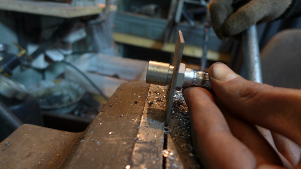

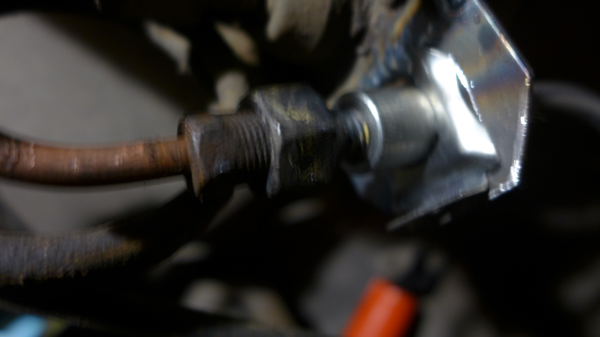

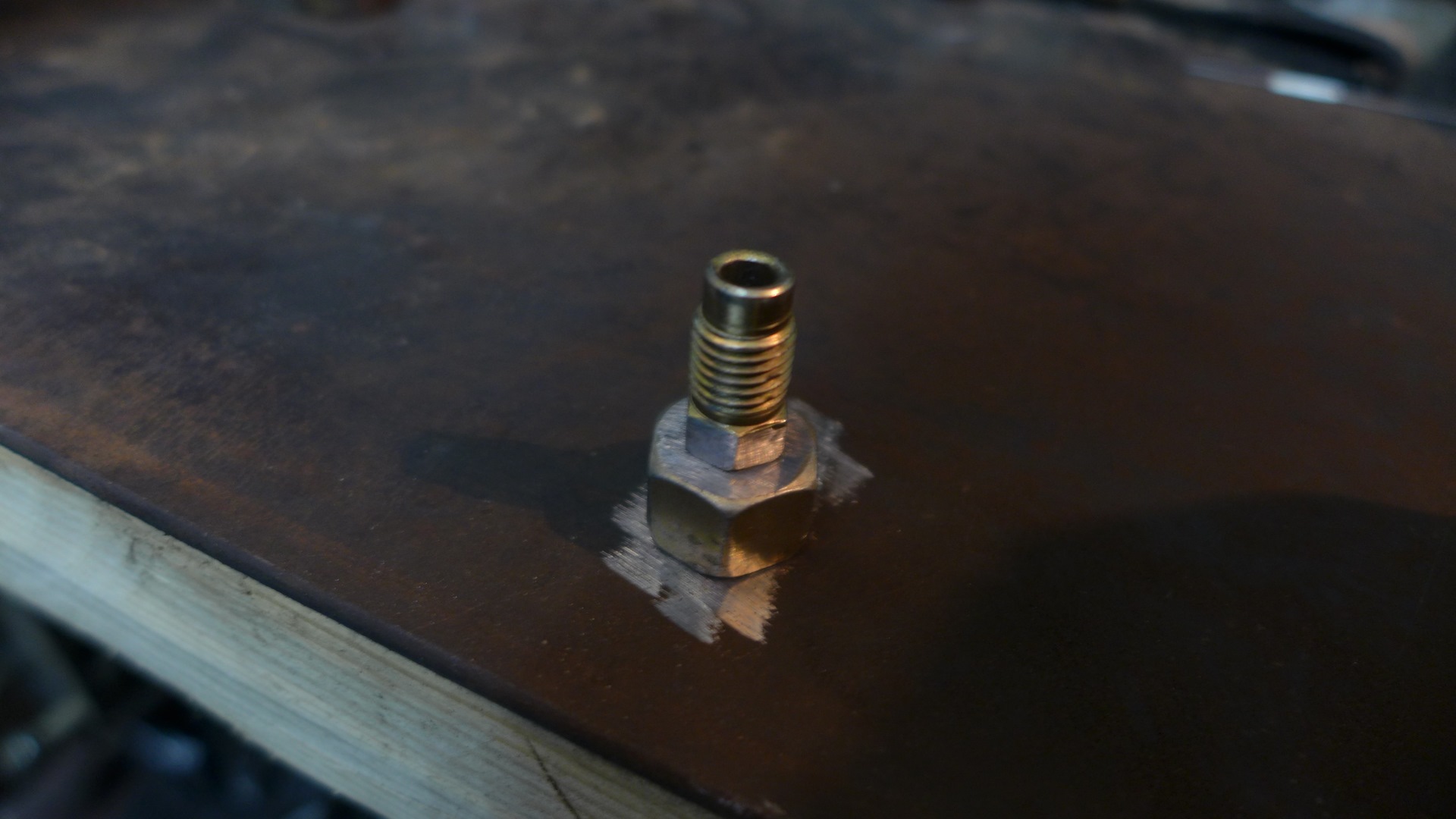

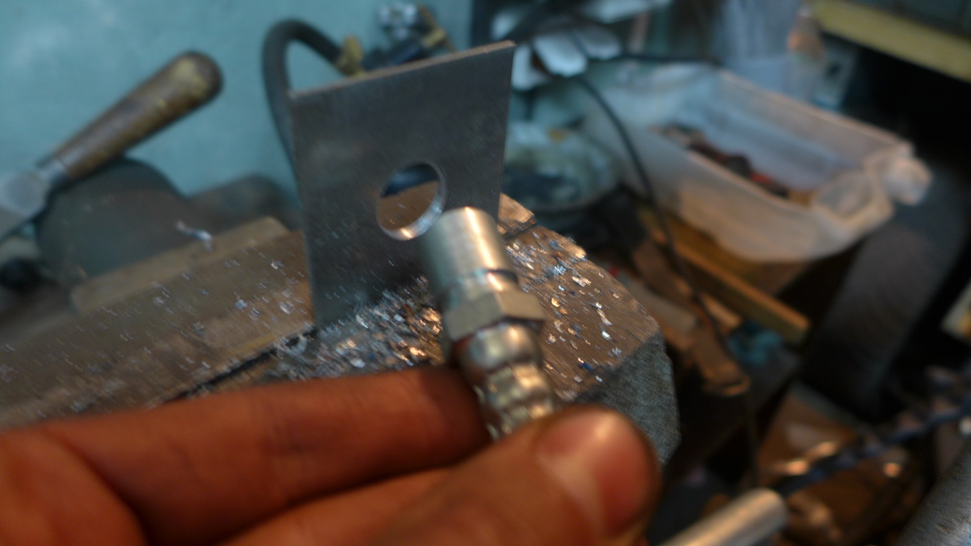

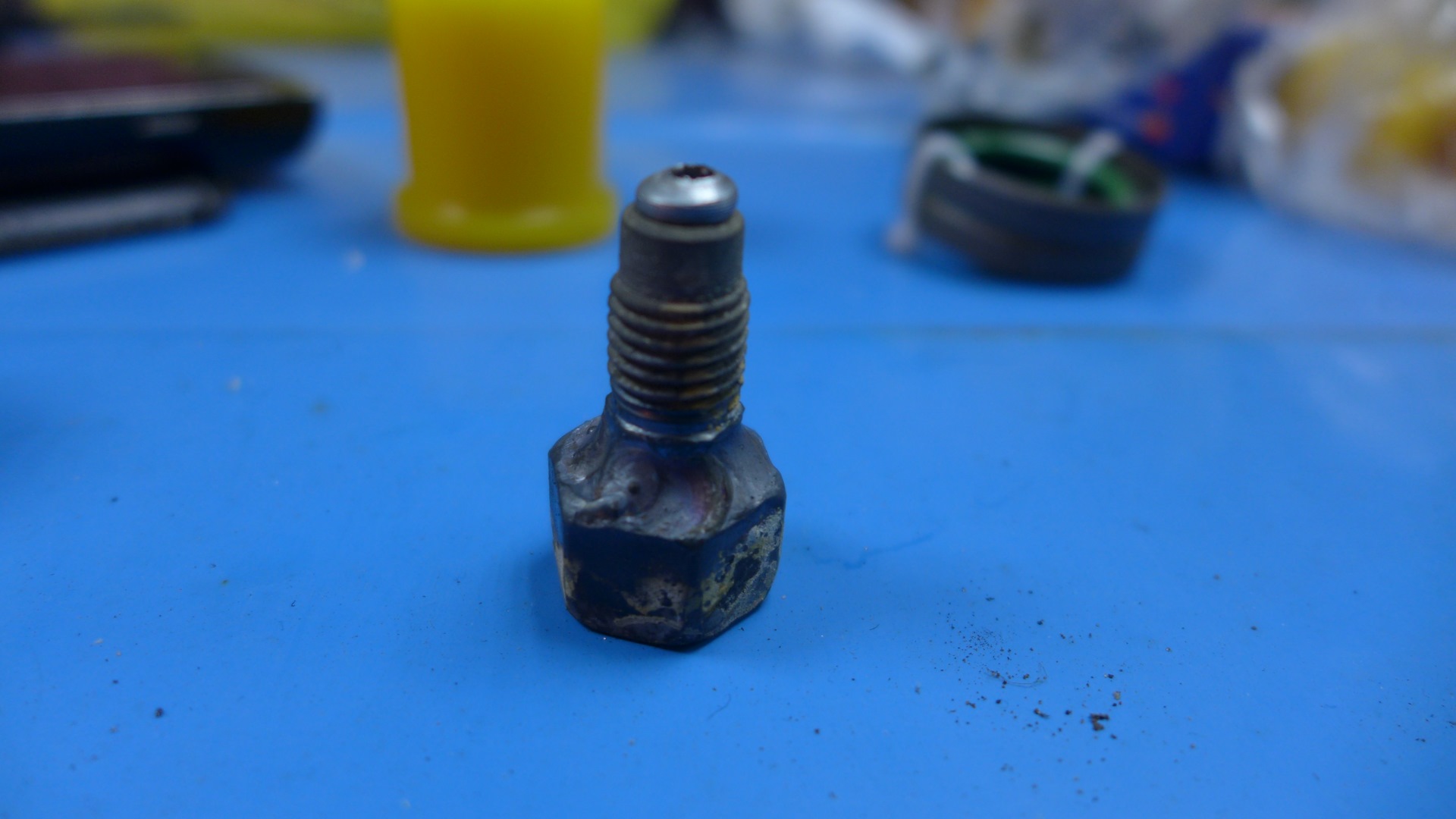

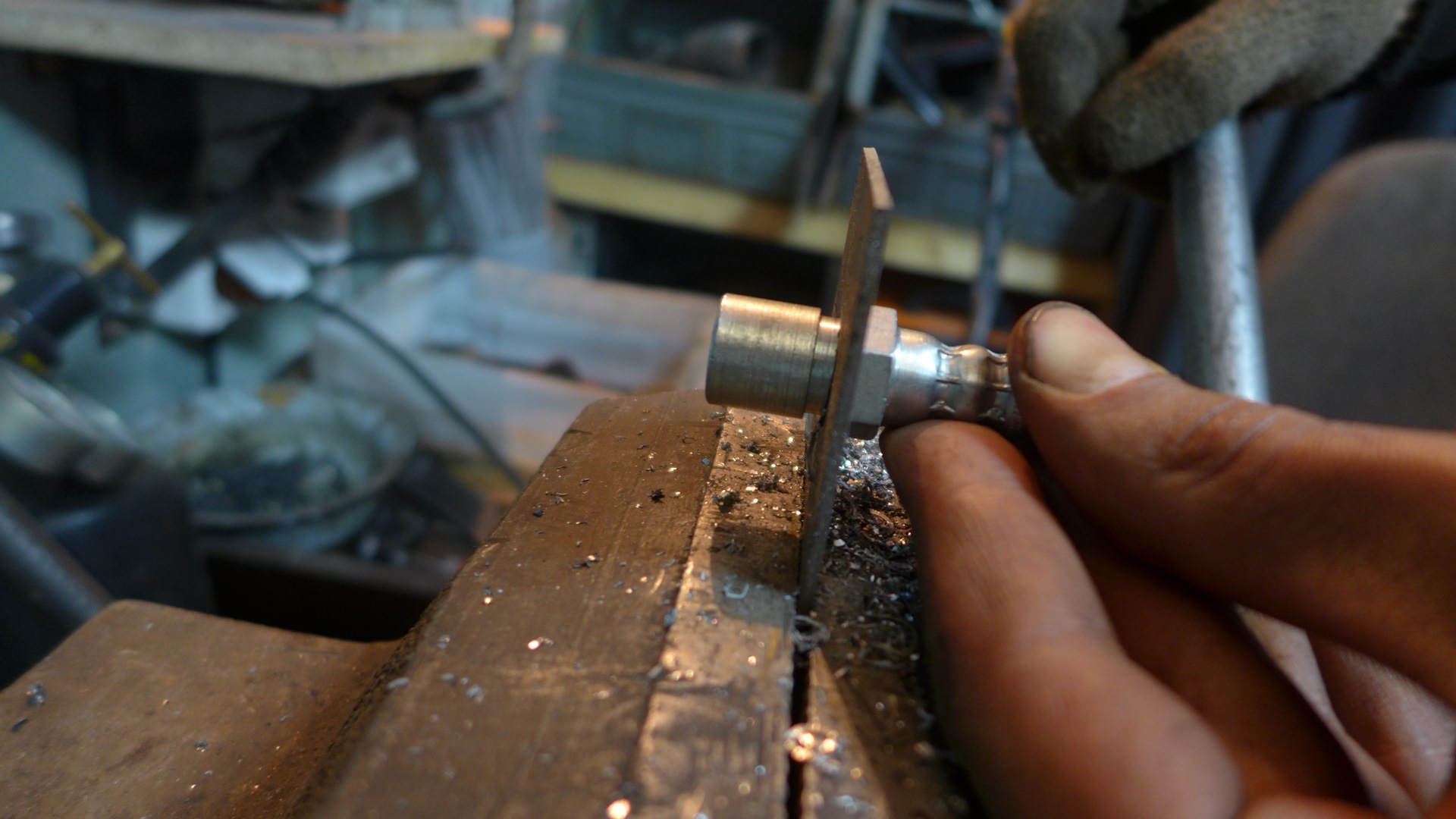

Далее в своем стиле сварил переходник с тормозных трубок М12 на М10 :
Потом Ксандер сваял крепления тормозного шланга на задний мост. Для родного места шланг коротковат.

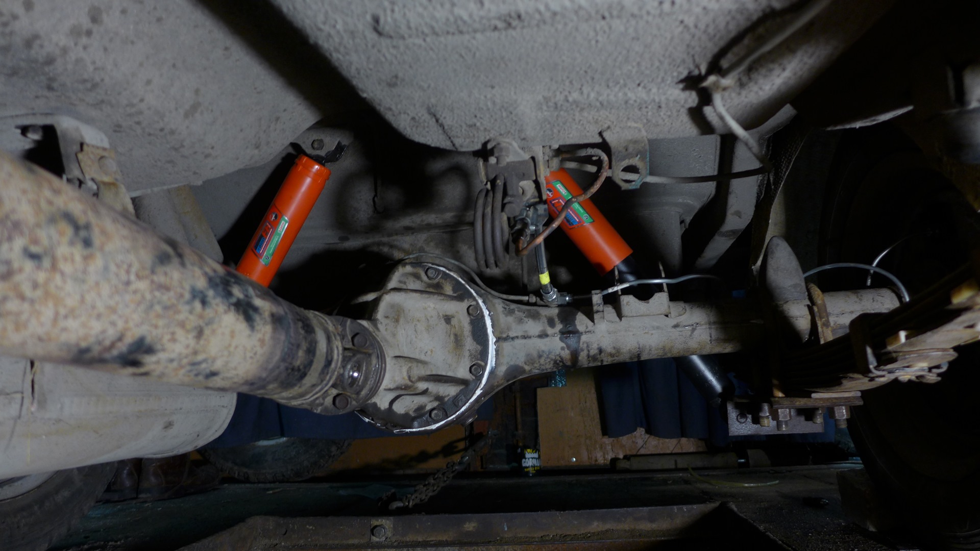

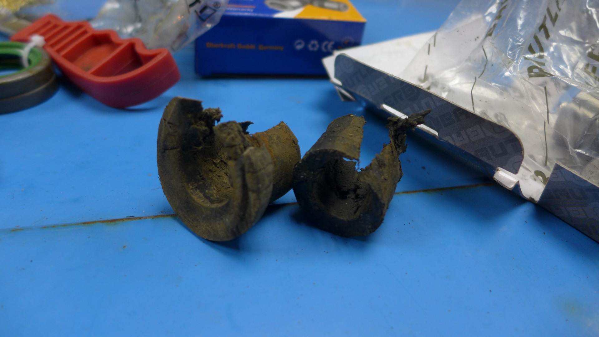

Также наконец заменил резинки на рессорах, так как родные были такие:

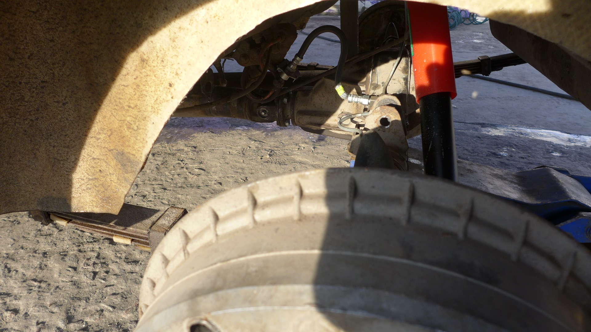

А также поставил амортизаторы Фенокс(подделка или нет покажет время):

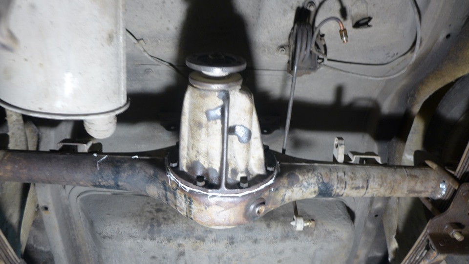

Как видно мост влез, даже не пришлось снимать стеклопластиковые подкрылки сзади))

Для винтового LSD.
а зачем самоблок?
всмысле зачем знаю, на эту машину зачем?)
Странный вопрос))) Дрифт/ралли корч строить. Чисто для грязевых покатух на джипах винтовая не сильно хороша — там либо дисковая, либо ДАК, либо принудиловка.

Пока что вибрации немного портят ощущения от переделки — будем искать решение проблемы.
