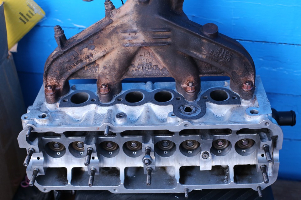

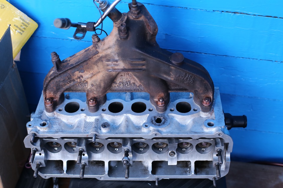

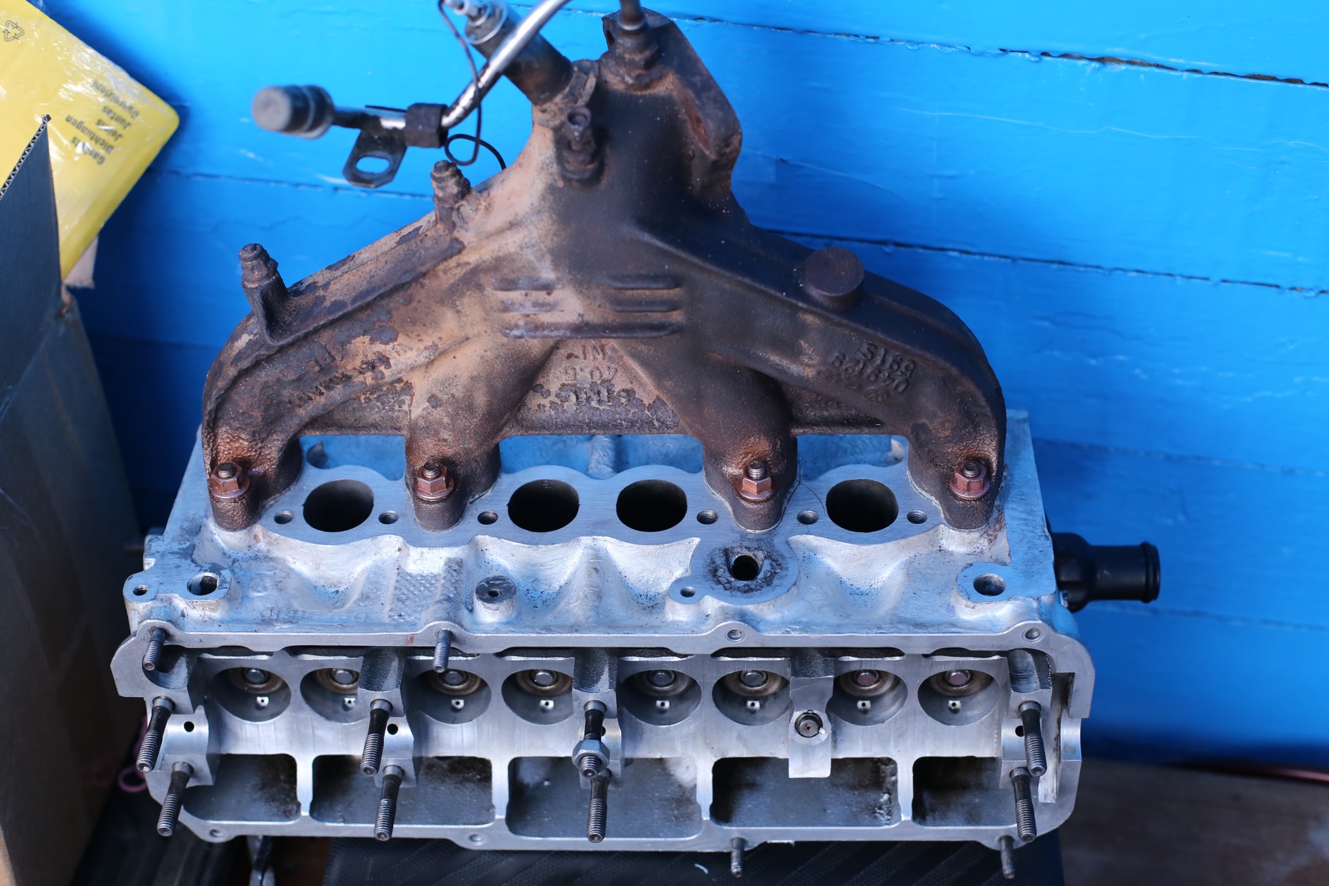

После разборки головки долго тер ее зубной щеткой с керосином и растворителем, пытаясь отчистить нагар. Затем поехал на мойку. там мне ее залили шампунем и промыли как могли.
Далее необходимо было поправить плоскости г.б.ц., так как следы прокладок и нагара полностью не отчистились. Притер отрезным диском для болгарки. Диск в диаметре в ширину головки. Плоскость камер сгорания шлифовал около часа. Затем промыл все растворителем 646. После чего приступил к запрессовке направляющих клапанов. Греть на плите не решился. Решил нагреть посадочные места водой. Сначала просто горячей из-под крана, затем выливаю чайник кипятка в две втулки, смазал маслом посадочные места, достал из морозилки направляющие (они там уже два часа) и забиваю направляющие. Способ нагрева не быстрый. для каждого цилиндра пришлось кипятить отдельный чайник. Направляющие брал стандартных размеров 12мм внешний диаметр и взял одну ремонтную размером 12,08мм. Ремонтная вошла также как и стандартные.

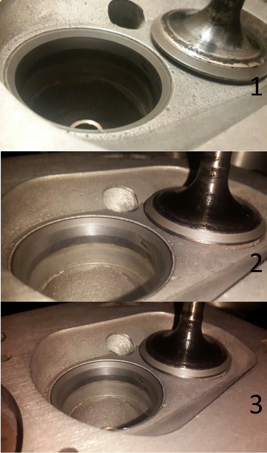

После чего можно было приступать к притирке клапанов.
Притирал шуруповертом. В качестве гибкой муфту использовал бензошланг от жигулей диаметром 8мм. Лучше найти шланг диаметром 7мм и натянуть как следует.
ободок в результате притирки на седле и не клапане шириной 2мм.
Делал тест керосином, как крутые дядьки в ютубе. По меркам технологии проверки керосином моя притирка тест не прошла. больше 15мин. керосин клапана не держали. Может еще сказалось то, что я не проходил разверткой новые направляющие. Затем еще притирал, опять тест. Лучше но все равно сочится керосин. Нашел интересную статью на сайте механики про притирку и тест керосином. Много критики тестов. Ссылку оставлю в коментариях. Не стал дальше тереть. Мне начало казаться что могу сделать только хуже так как диаметр кольца притирки начал расти. Вообще по хорошему надо было менять седла и новые клапана.

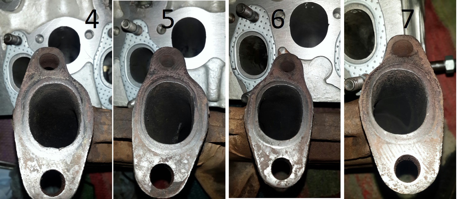

Далее зачискта впускного и выпускного коллекторов, подготовка к установке.
установил новые шпильки выпускного коллектора новые гайки (гайки медные приплюснутые, накручиваются с натягом), новые прокладки. Смазал прокладки герметиком для выхлопной системы тонким слоем.
Затем впускной коллектор.
на фото- 8 видно состояние старого уплотнения коллектора.
болты на впускной коллектор лучше ставить тоже новые.головки ботов устали. Резьбу болтов креплений впускных и выпускных коллекторов смазал медной смазкой.головка готова в установке.

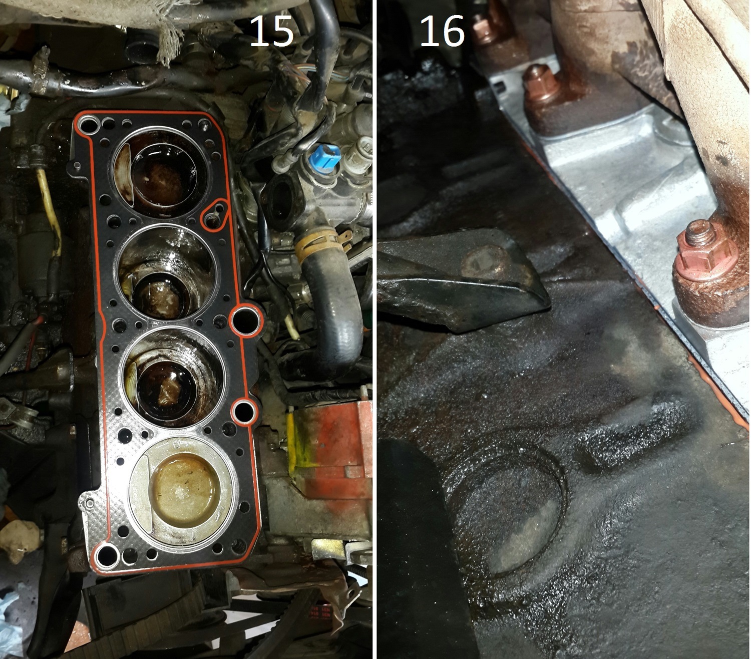

Перед установкой чистил блок керосином затем растворитель, чистил от остатков прокладки канцелярским ножом и мелкой наждачной бумагой Р600, Р800.
Гильзы цилиндров смазал моторным маслом.
Прокладку Г.Б.Ц. перед установкой смазал тонким слоем беззазорного герметика; на фото(16) видно как выступили излишки после затяжки болтов крепления Г.Б.Ц.
Также перед установкой головки зачистил соединение выпускной трубы выпускного коллектора.
Накидываем головку.
вставляем пару болтов, чтобы направить головку куда надо. Лишние движения не приветствуются, так как прокладка в герметике.

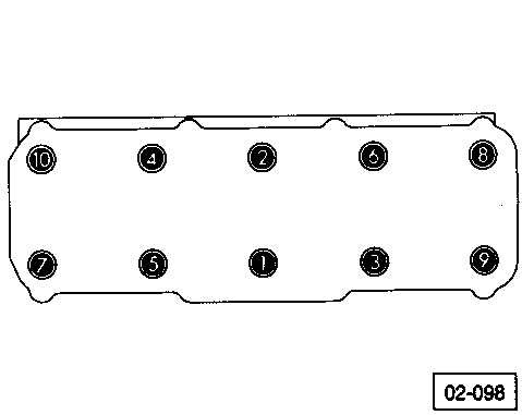

Резьбу и под шляпкой болтов крепления Г.Б.Ц. смазываем тонким слоем трансмиссионного масла. Это необходимо для предотвращения преждевременного срабатывания момента на ключе за счет трений. Притягиваем болты от руки, затем два момента 40;60 Ньютон/метр. Затем два доворота на 90 градусов. Болты купил оригинальные VAG.Поэтому довороты делал не боясь что обломает болты. На доворотах чувствуется как натягиваются болты.

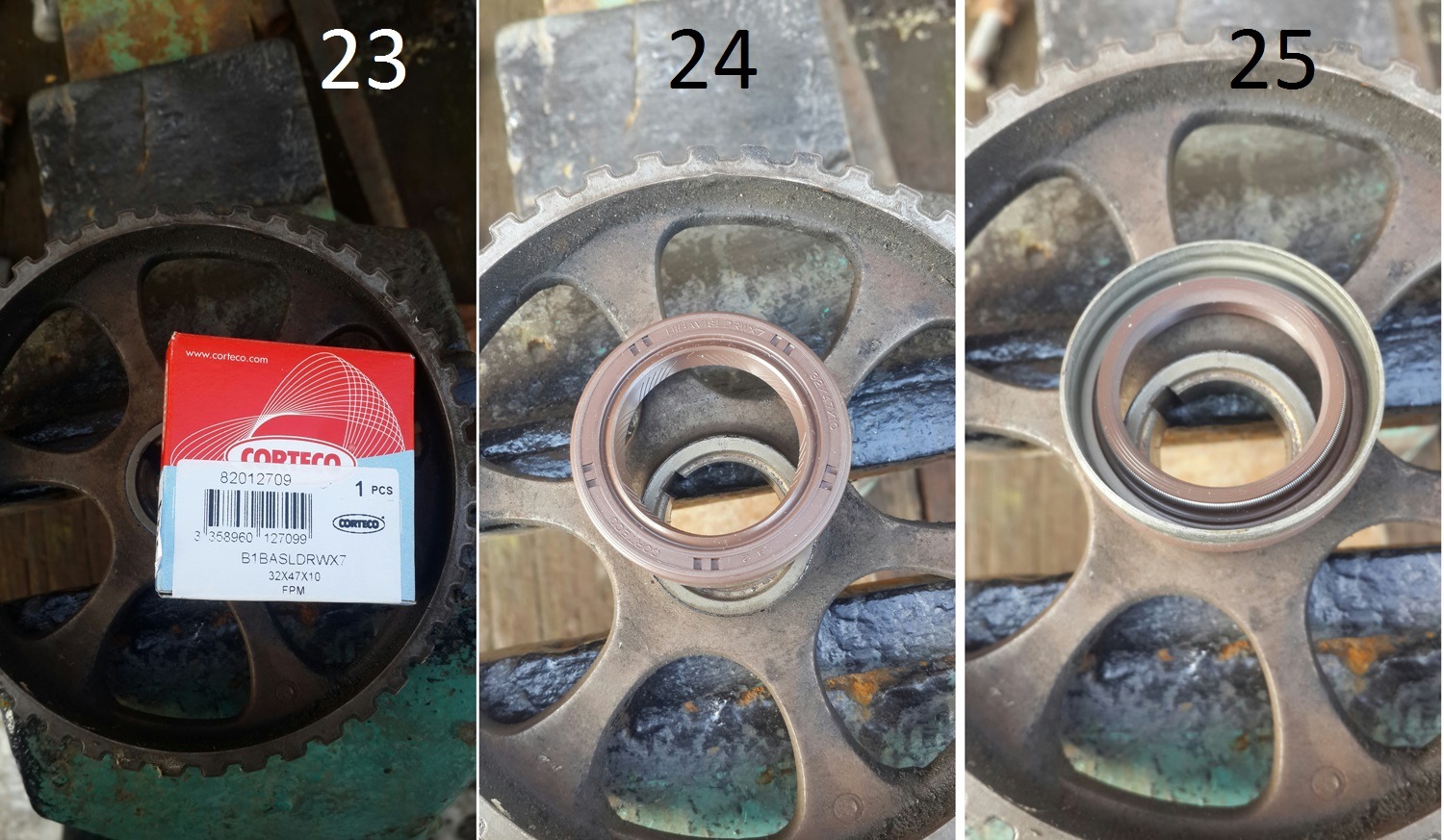

Произвел замену сальника распредвала. Шкив ремня зажал в тисках и болт без особых усилий открутился.
Сборка в обратной последовательности.

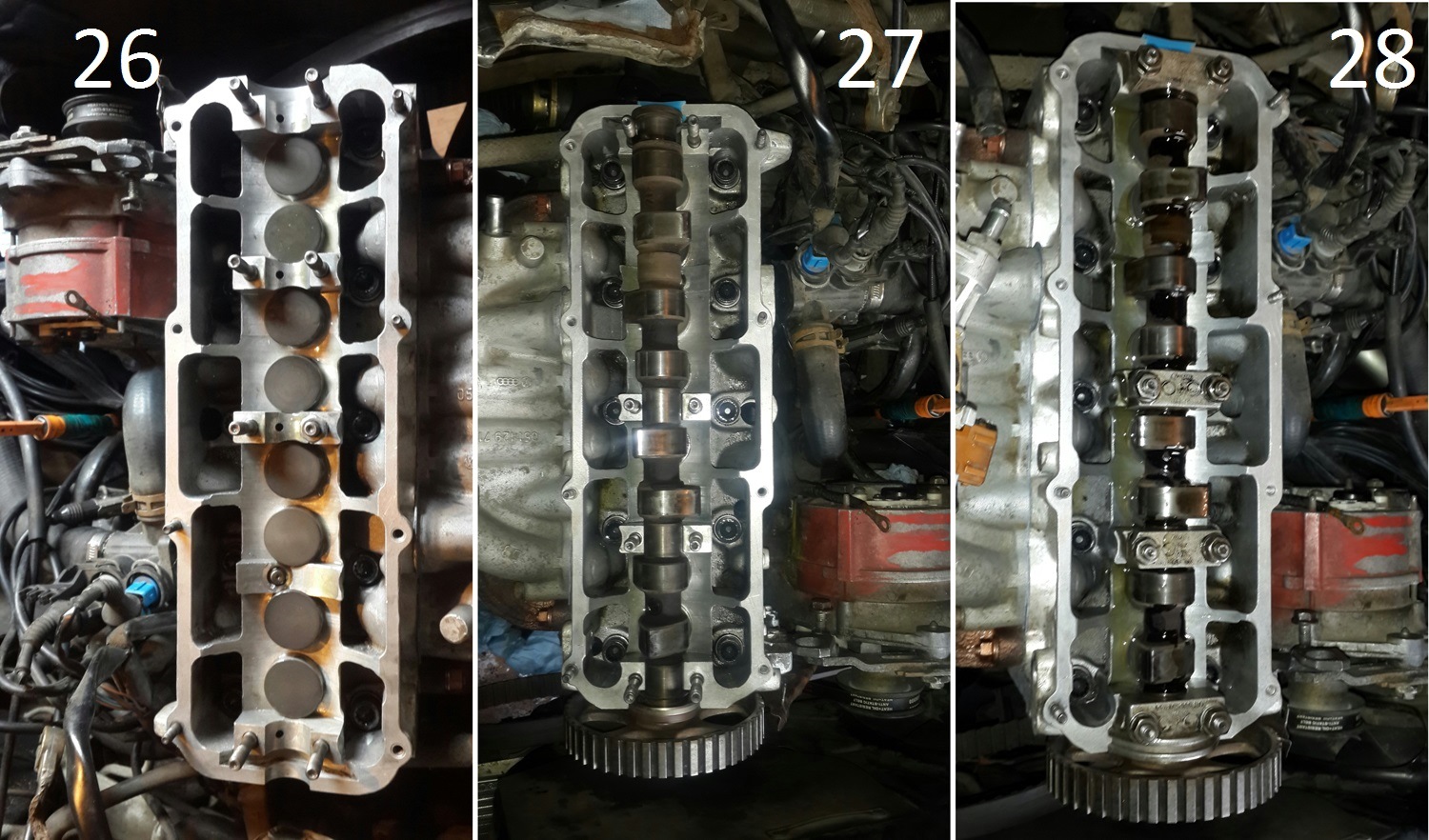

Затем вставляем в колодцы новые гидрокомпенсаторы фото(26).

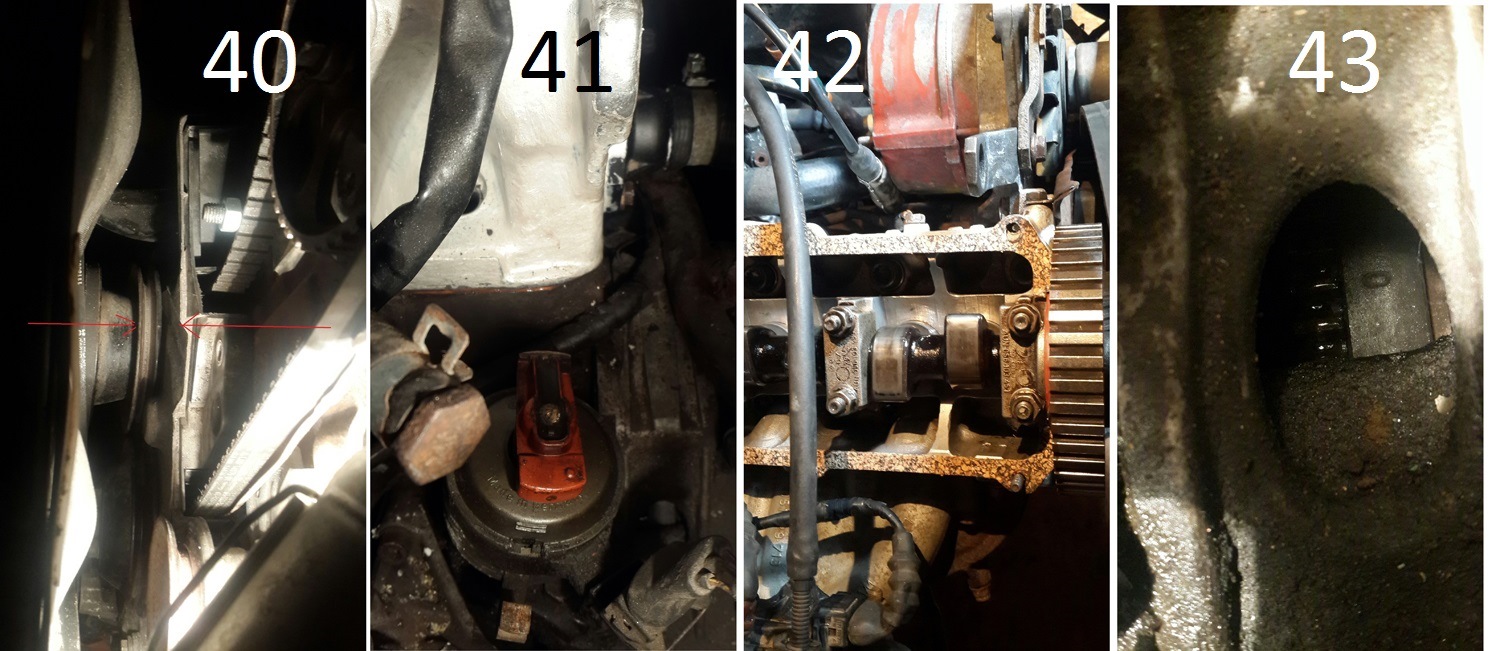

Смазываем подшипники распредвала моторным маслом, кладем распредвал так чтобы кулачки первого цилиндра смотрели вверх. Это и есть метка распредвала фото(42).
Осмотр крышек подшипников распредвала показал наличие механического износа на 4й крышке фото(29).
Затягиваем гайки на крышках подшипников 20 н/м.

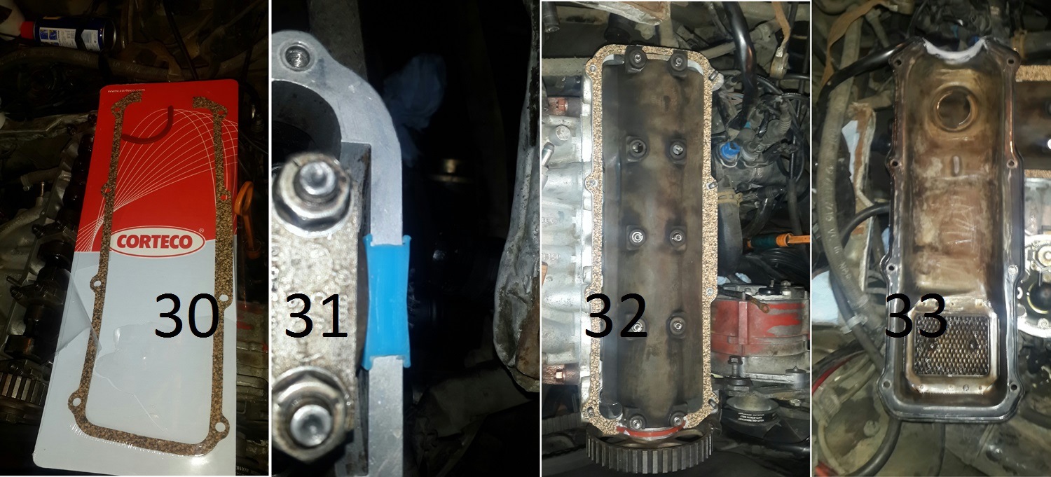

Ставим прокладку клапанной крышки накидываем маслоотражатель фото(32), ставим крышку, затягиваем небольшим моментом.около 15н/м.

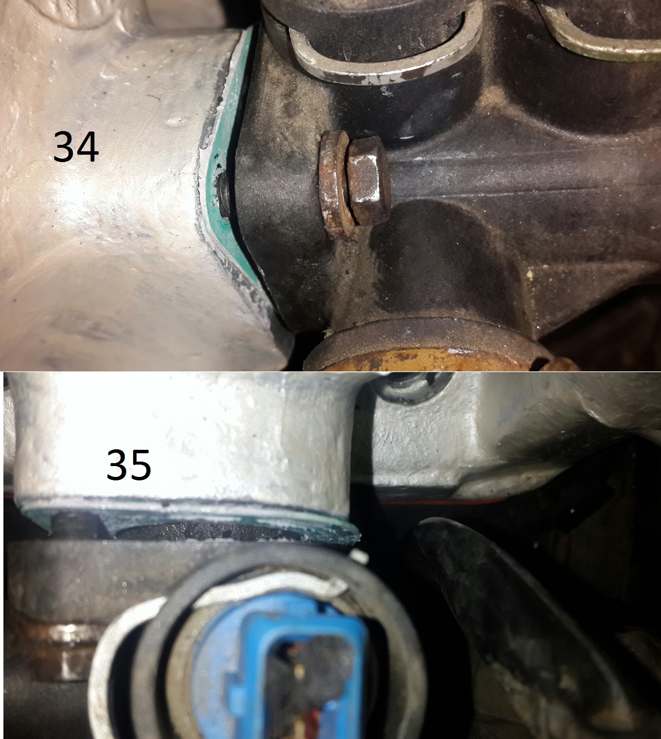

Крепим тройник системы охлаждения к Г.Б.Ц. с новой прокладкой фото(34,35).

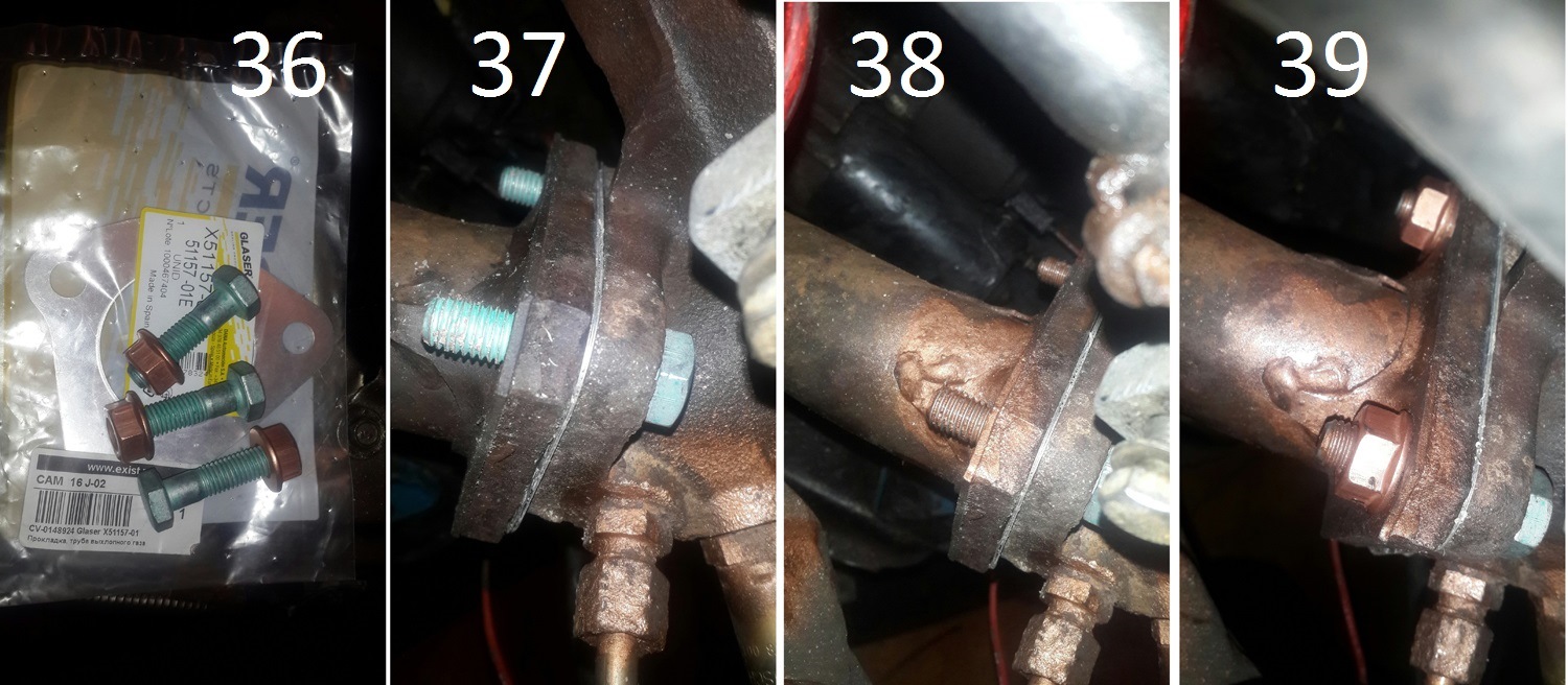

Крепим впускной коллектор к выпускной трубе фото (36-39).
прокладку в герметик для выхлопной системы, болты и гайки в медный герметик.
Выставляем метки зажигания фото(40-43).

что за фиговина круглая между третьим и четвертым цилиндров в гбц, типа клапан что ли, но конкретной информации нигде найти не могу.
Похоже на масляную форсунку для подачи масла на распред для смазки или охлаждения, моё предложение.

При замене направляющих клапанов необходимо проходить седла фрезами с различными углами обработки (30, 65 и 45° в основном) или обрабатывать на спецстанке, это позволит восстановить соосность клапана с седлом. Притирка в вашем случае просто пустая трата времени и сил.
ты смотрел видео Травникова и решил поделиться секретной информацией?
Я сделал уже не одну гбц сам, знаю о чем говорю
Молодец, что сделал. После моего бесполезного ремонта компрессия в зеленой зоне по всем цилиндрам.что это может означать?
Так же клапана пристукиваются во время работы. Моя гбц после бесполезного ремонта держит бесполезный тест керосином.
Означает что притирка и пристукивание не прошли зря )
Только пристукивание заметно через пару тысяч пробега .компрессия лучше должна быть. А компрессию мерил сразу после установки гбц и прогрева двигателя до рабочей температуры.
Если есть улучшение параметров двигателя, значит это не пустая трата времени.
