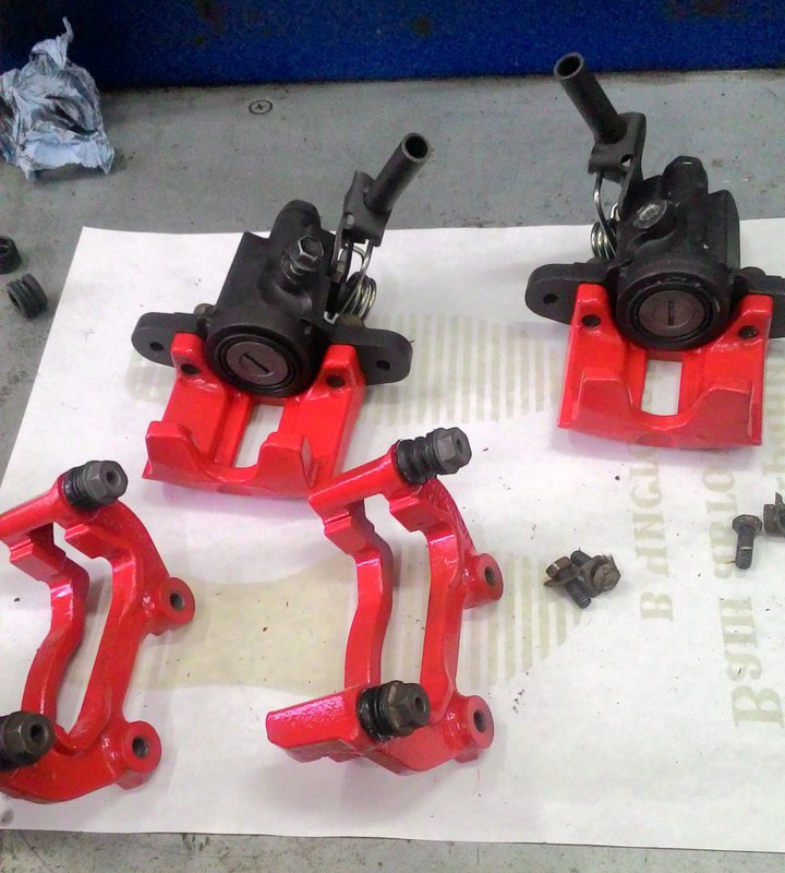

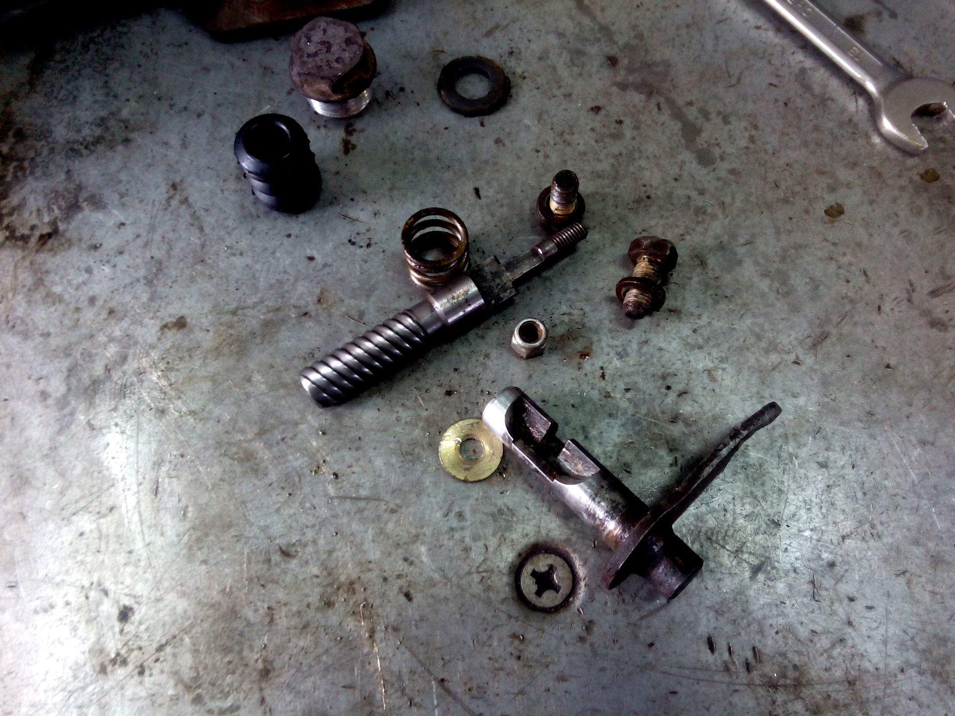

Купил не новый комплект. как перебирать совсем не знал. Комплект был закисший.
На работе коллега решил помочь и сделал 70% переборки цилиндров.

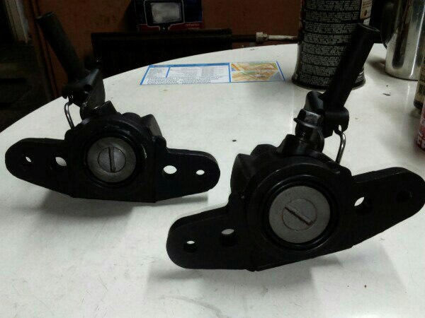

для разборки нужно выкрутить поршень. Открутить с задней части пробку. гайку м6, и вытащить ось поршня. далее вытаскиваем рычаг ручника. Суппорт разобран.
Ремкомплект, как и пружинки, был заказан в ИнжекторСпорте. tuning-vaz.ru

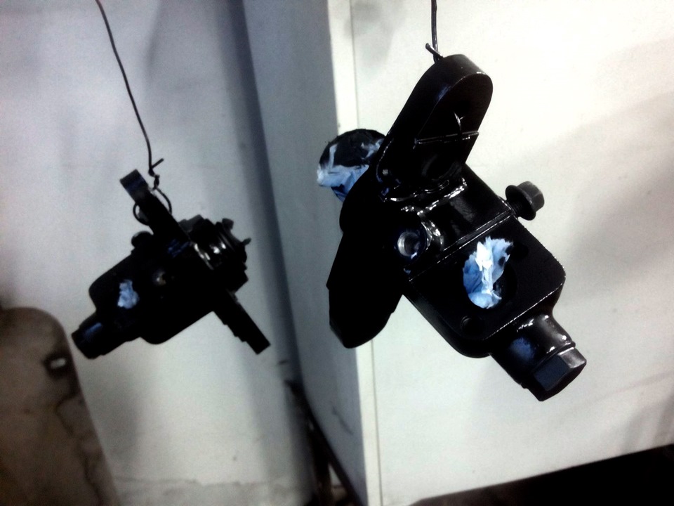

Ну как обычно, песочим, красим…

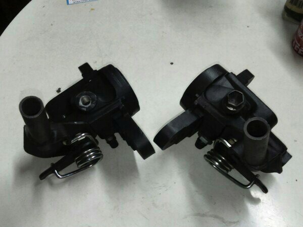

Собираем.
Собираем.

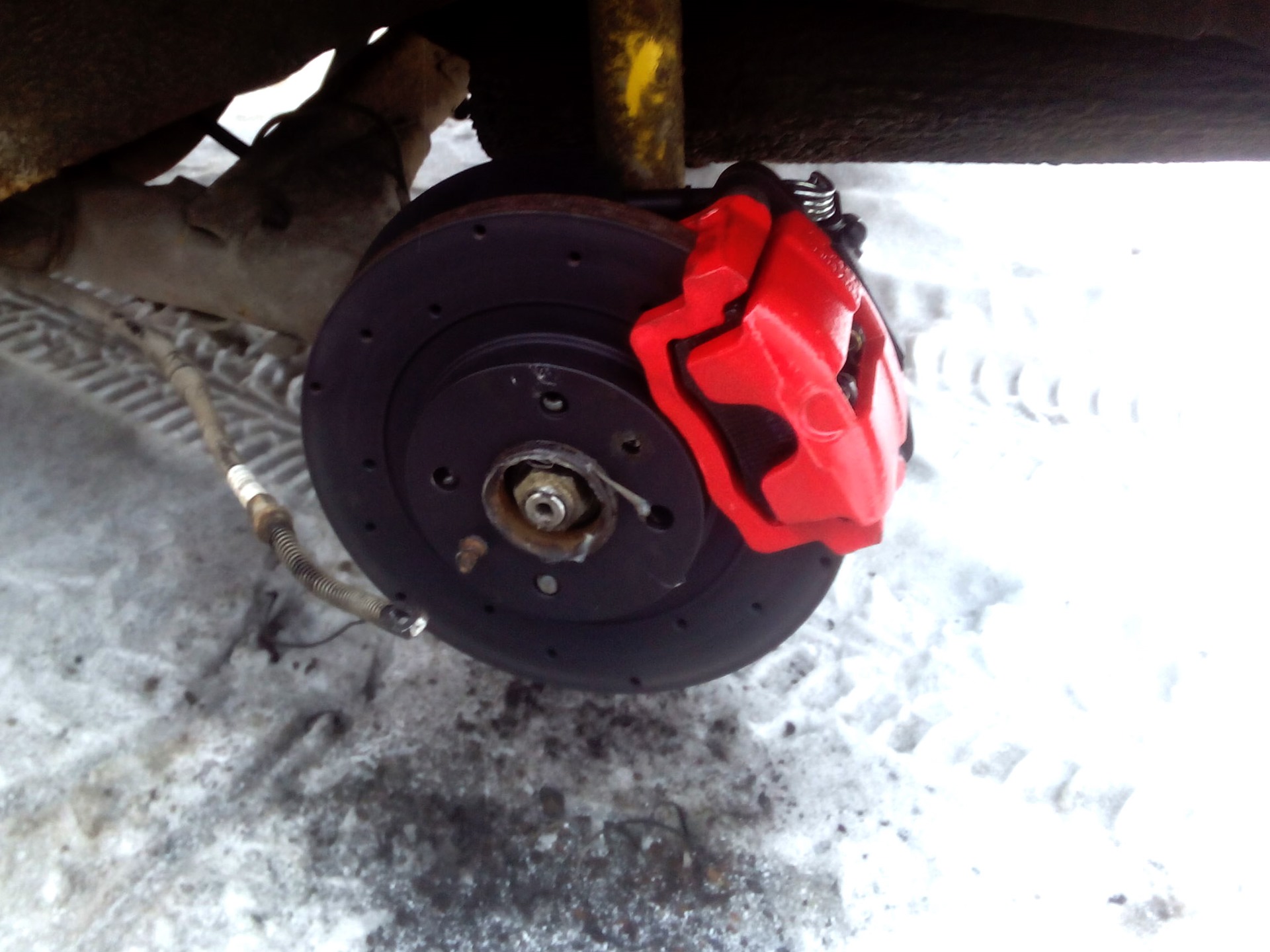

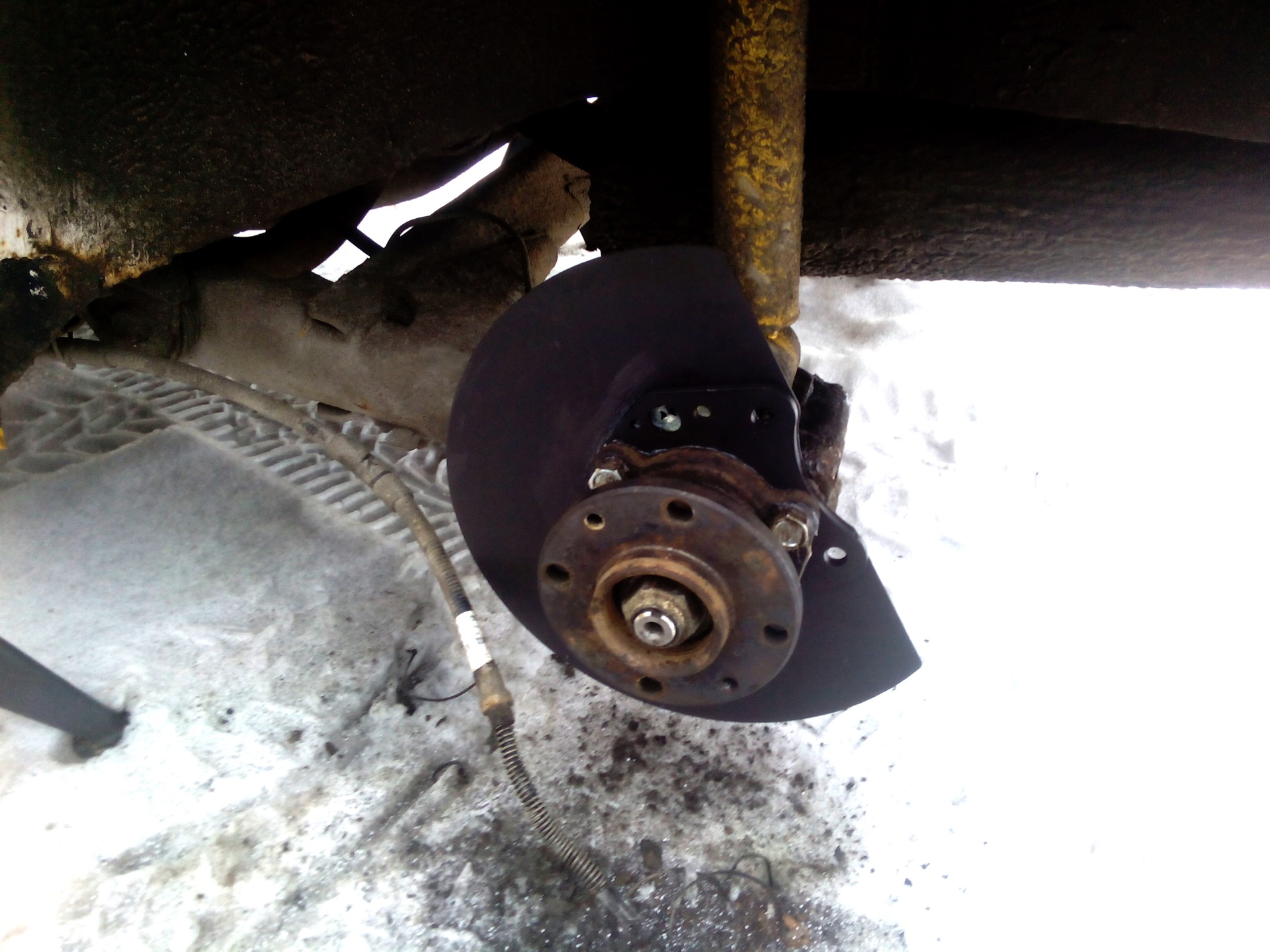

Снимаем барабаны с осями ступиц. Выкидываем лишнее и прикручиваем необходимое.
Первым слоем к балке прикручены развальные пластины, потом пыльник, планшайба. Видел у человека, как ему в сервисе развальную пластину поверх планшайбы поставили…
Мажем все хотябы литолом.

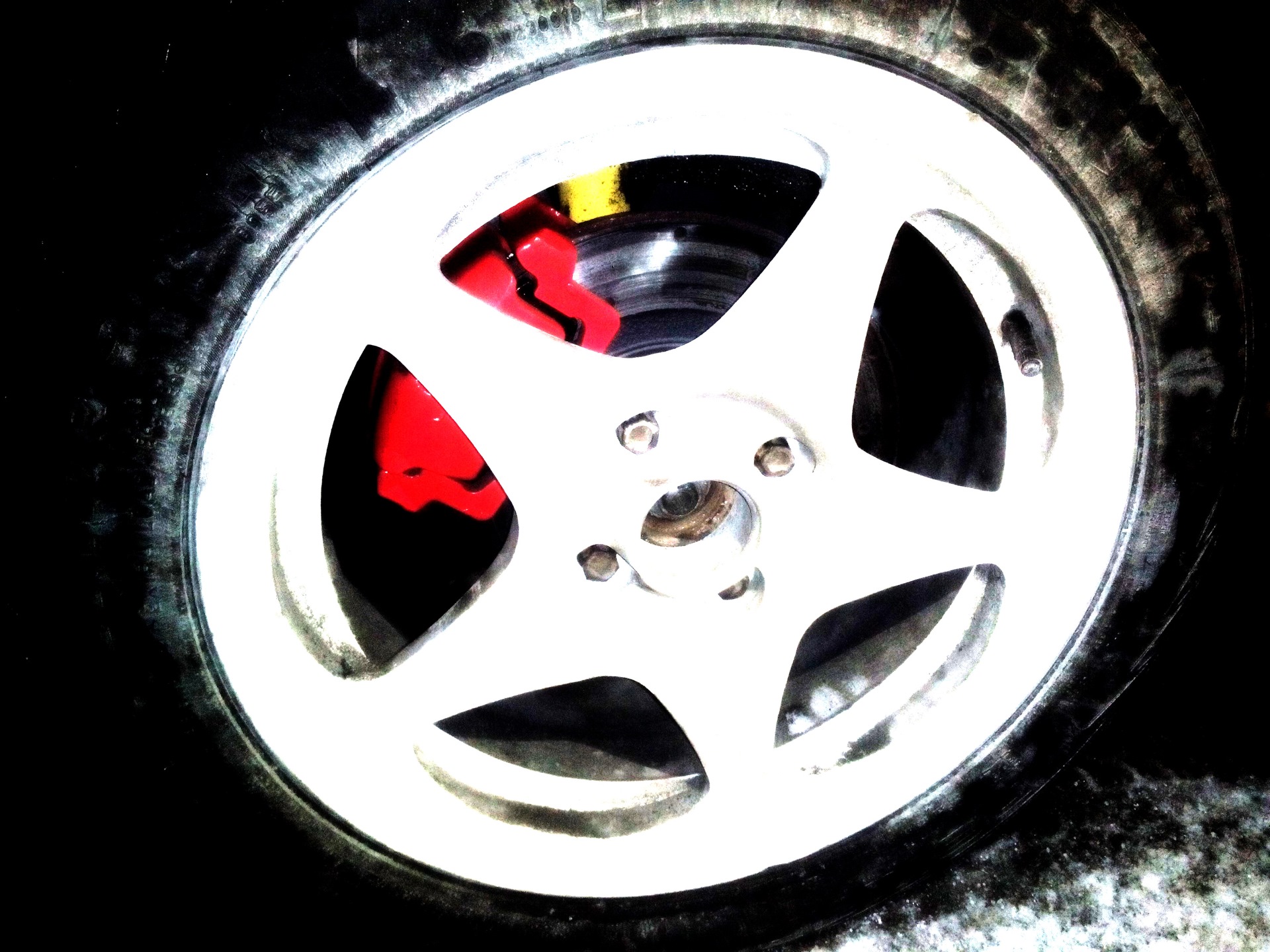

Готово!
Ручник не подключил, т.к. нужно поменять тросы. После установки тросов можно открутить пробку и отрегулировать гайкой м6 ход ручника.

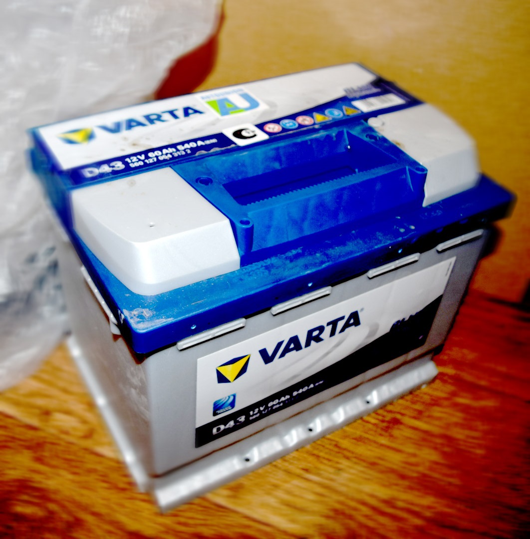

Я купил акб варта 4 года назад. Полтора года назад продал машину с акб другу. После утилизации акб поставил на свою девятку. Отлично работает!)))
forse 3 года отпахал. я его разряжал в ноль часто летом. что аж саб хрипел и магнитола вырубалась. а батарейки этого не любят.
на форестере варта такая же как счас купил. года 4-5 служит.

закономерный вопрос…ну и как ЗСД?)))
Здт… Пока недотормаживает и ручник отключен. Плюс надо получше прокачать систему. Боялся что перетормаживать будет. Потом попробую с отверткой в колдуне прокатиться. Может вообще уберу.
