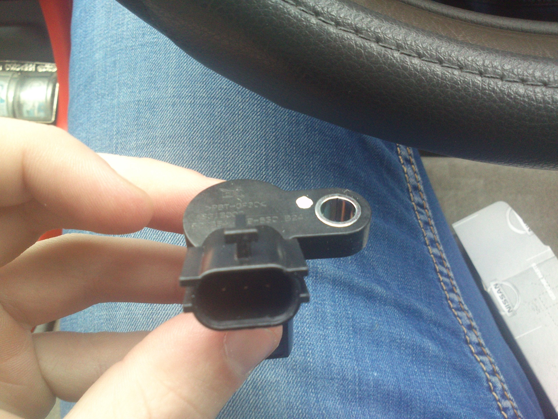

Наконец таки решил последний вопрос с оборотами двигателя, а именно заменил датчик колен вала, буквально сегодня утречком не спеша съездил в магазин купил его, цена порадовала 1550 р. за оригинал, и поехал на сервис. Всплывает вопрос почему не сам, объясняю, для его замены нужна яма, это прям идеально будет, т.к. датчик находится снизу, а гараж на данный момент у меня завален дровами (баню нужно ведь как то топить), ну да ладно, почитав как он меняется через верх — капот, понял что занятие муторное и опять придется разбирать весь воздуховод, большого желания у меня это не вызывало. Так вот, приехал я значит на сервис (там где обычно обслуживался), а они мне сегодня не можем, только завтра вечером и ценник 700р за замену О_О
Работа на 15 минут, думаю ну вас нафиг, поехал дальше, вспомнил еще один сервис, заехал туда, обрисовал ребятам что надо сделать, те, да без проблем загоняй, итог потратили 10 минут чтоб загнать и вытащить его, попросили 200р.
Ах да забыл расписать еще некие симптомы мертвого датчика:
— На холодную машина заводилась, но тяжковато (видать не совсем помер)
— На горячую заводится и глохнет
— Не стабильные обороты двигателя
— И вообще комп ошибку выдал =D
Ну и финалочка
Сейчас машина заводится без всяких проблем, обороты держит стабильно, честно сказать даже не понимаю заведена или нет, ибо нет вибраций. А еще я доволен как жираф)

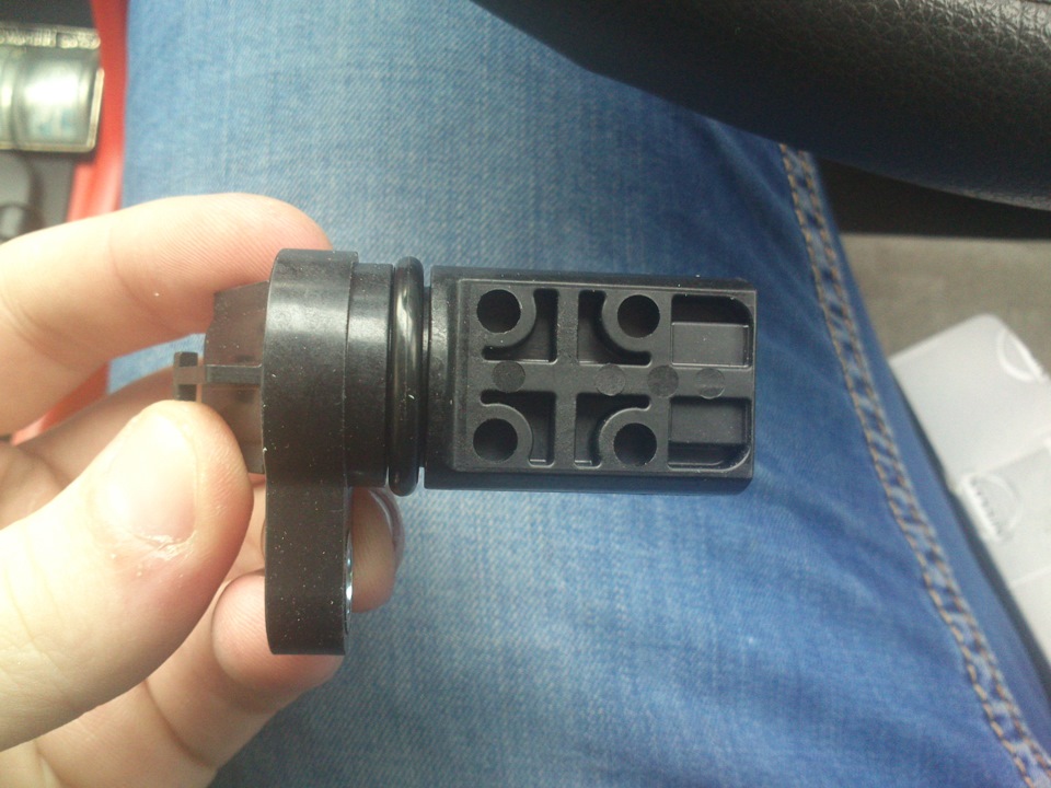

Фото датчика прилагается;)
