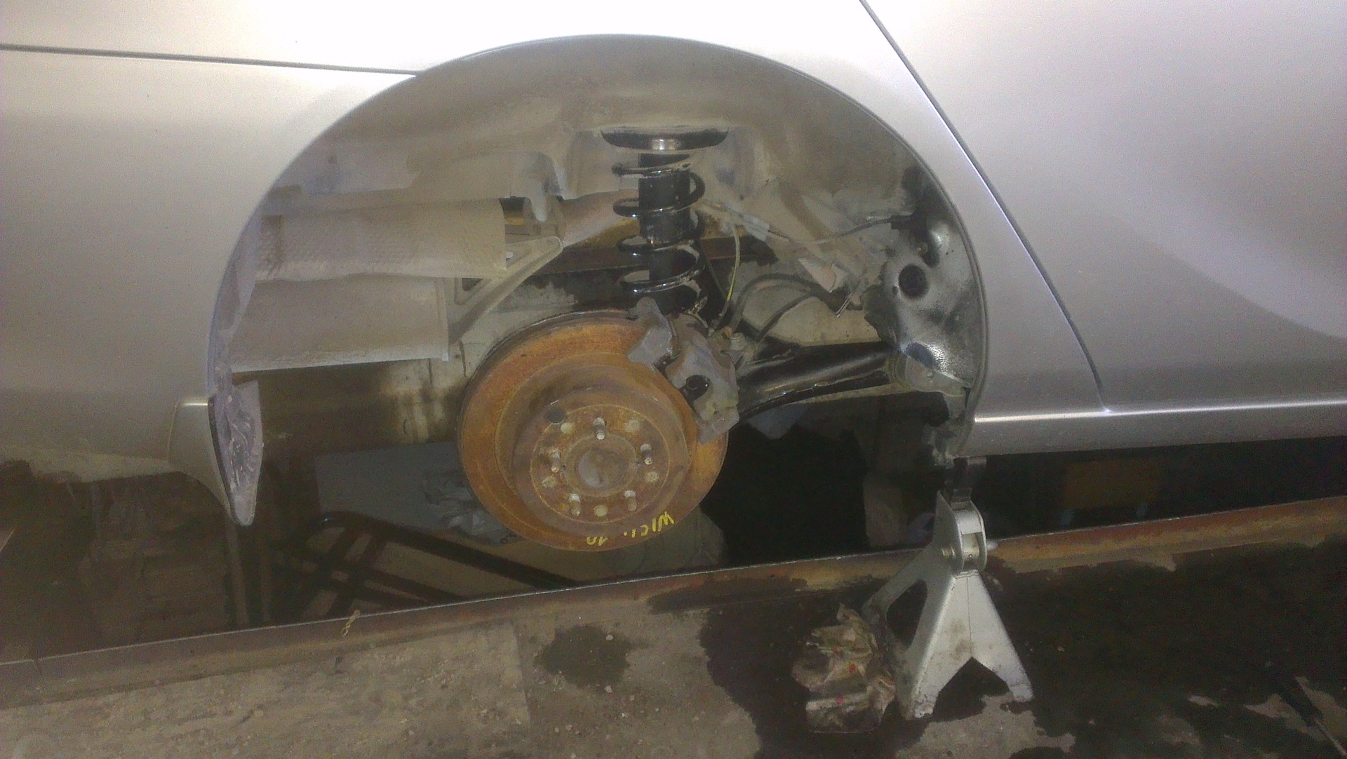

Всем здрасьте!)) Наконец то и завершилась моя история по замене тормозов на моем Аллионе. Не хотелось бы гонять вас по всему моему БЖ и решил описать все в одном посте. Первым наперво план по замене:

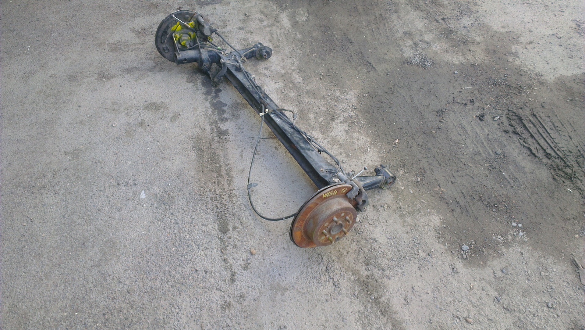

— Балка от Toyota Wish с дисковыми тормозами

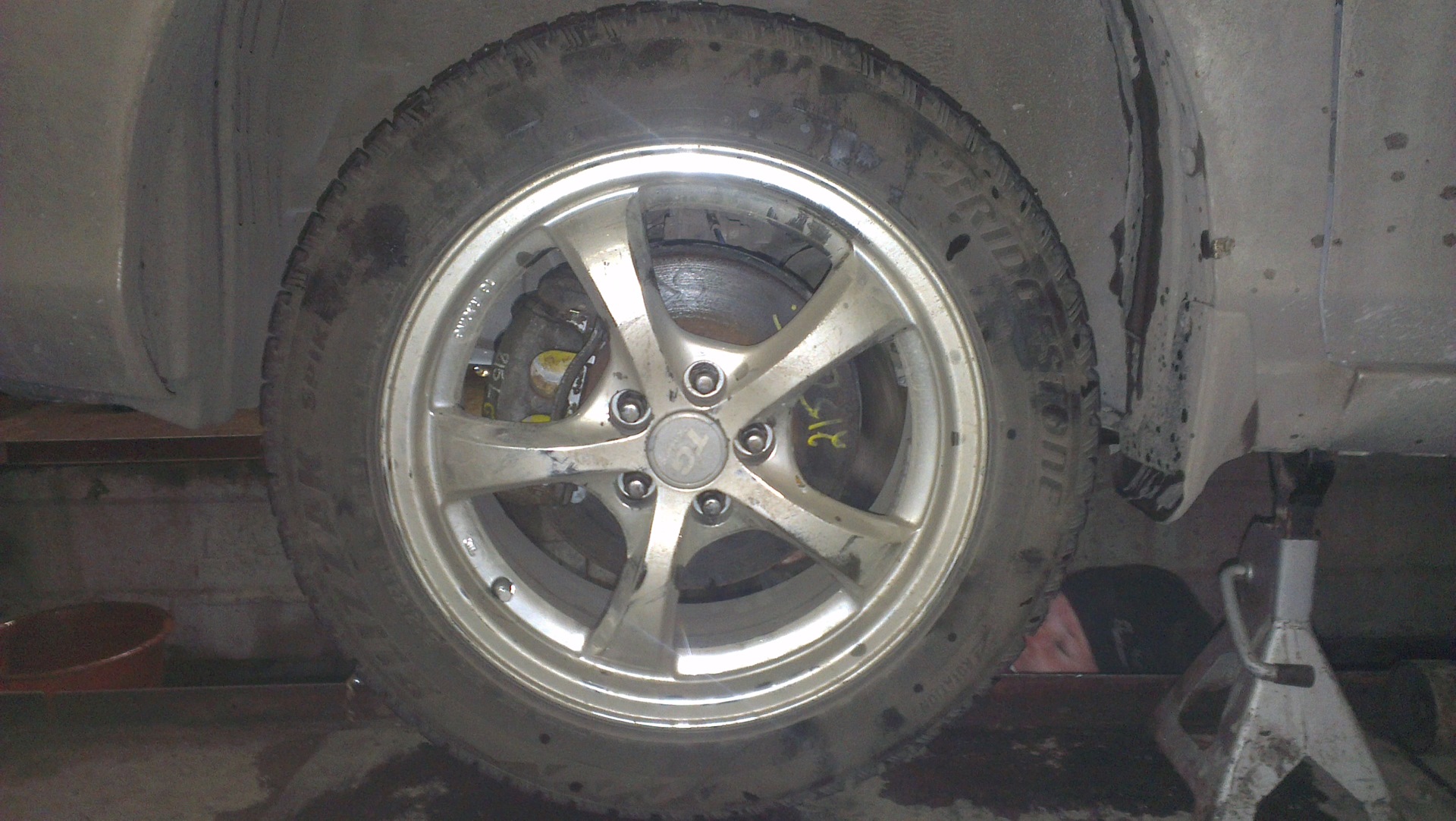

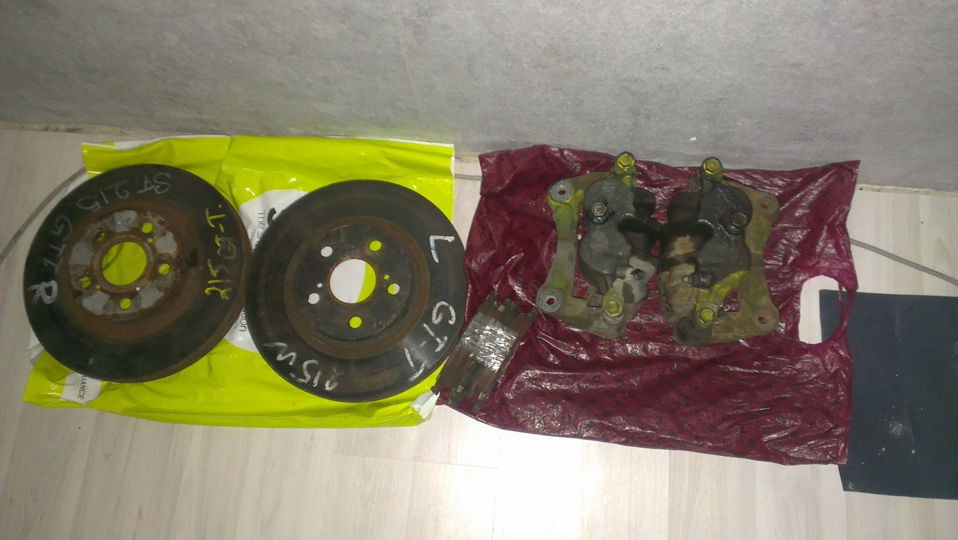

— Передние тормозные диски с двухпоршневыми тормозами от Toyota Caldina ST215W

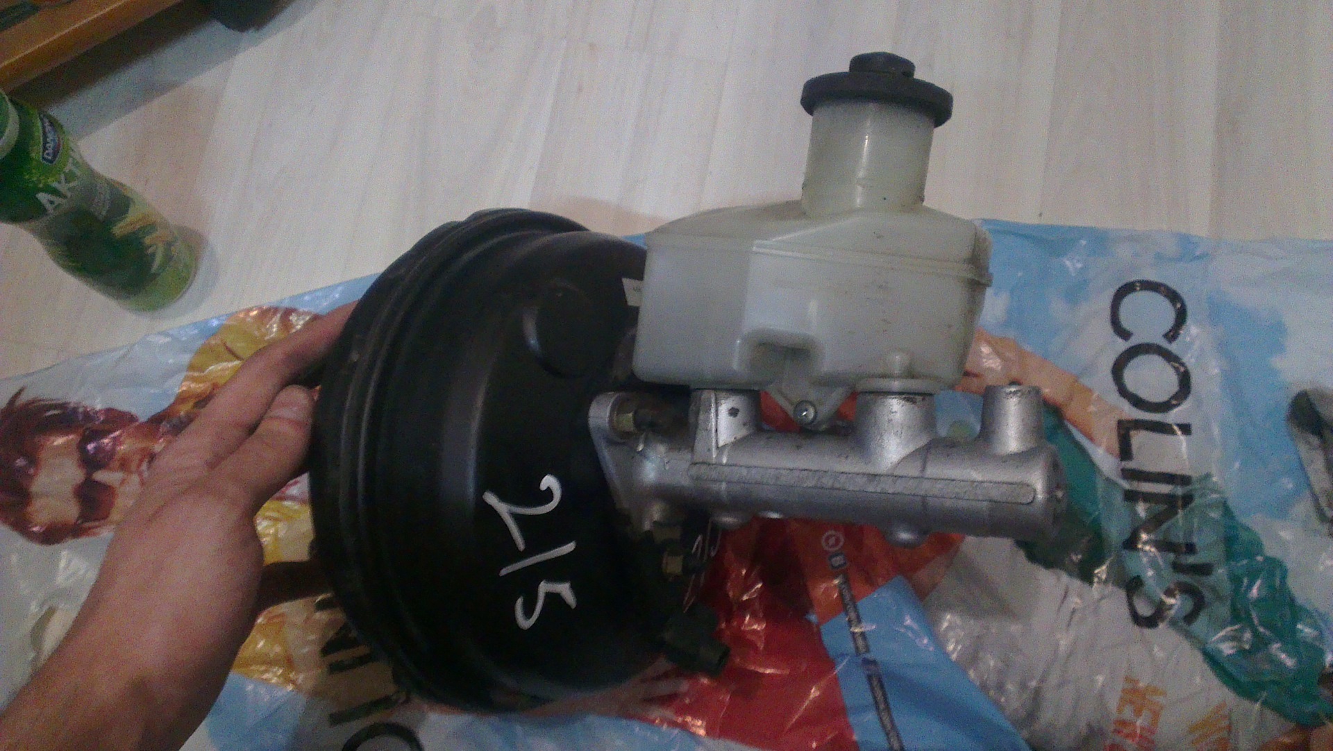

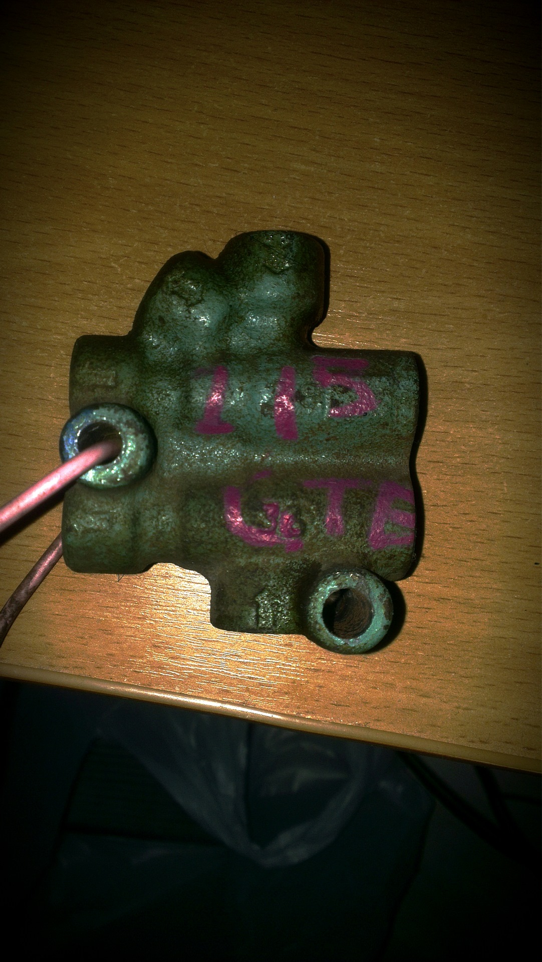

— Вакуумник+ГТЦ, а также распределитель тормозных усилий от Toyota Caldina ST215W
Все началось с замены балки от виша. Встает она болт-он и никаких проблем не возникает. Только с тросиками ручника пришлось повозиться и балка на месте. Эффекта маловато, чувствуется только при сильном нажатии педали тормоза.
Позже приобретаю передние тормоза, установка занимает около часа, все встает как надо. Даже описывать нечего, свои снимаем, калдовские ставим. Улучшелась общая картина торможения, но педаль ватная и чувствуется, что тормоза работают не на полную мощность.

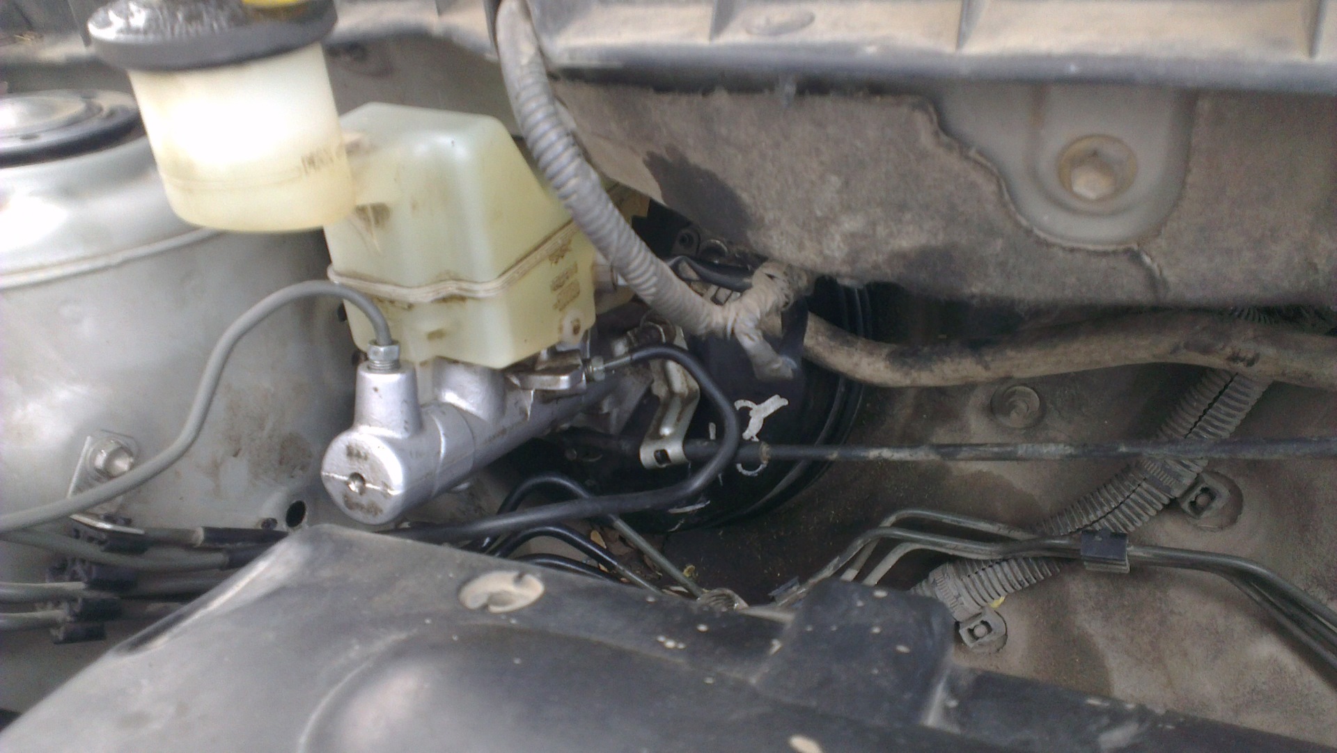

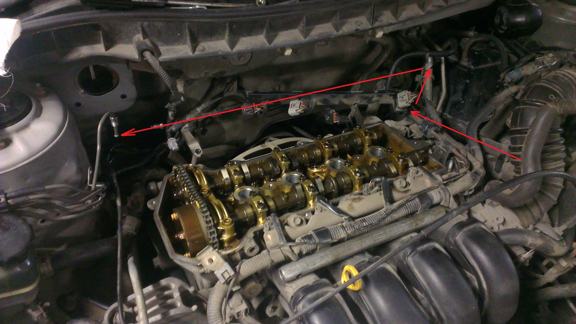

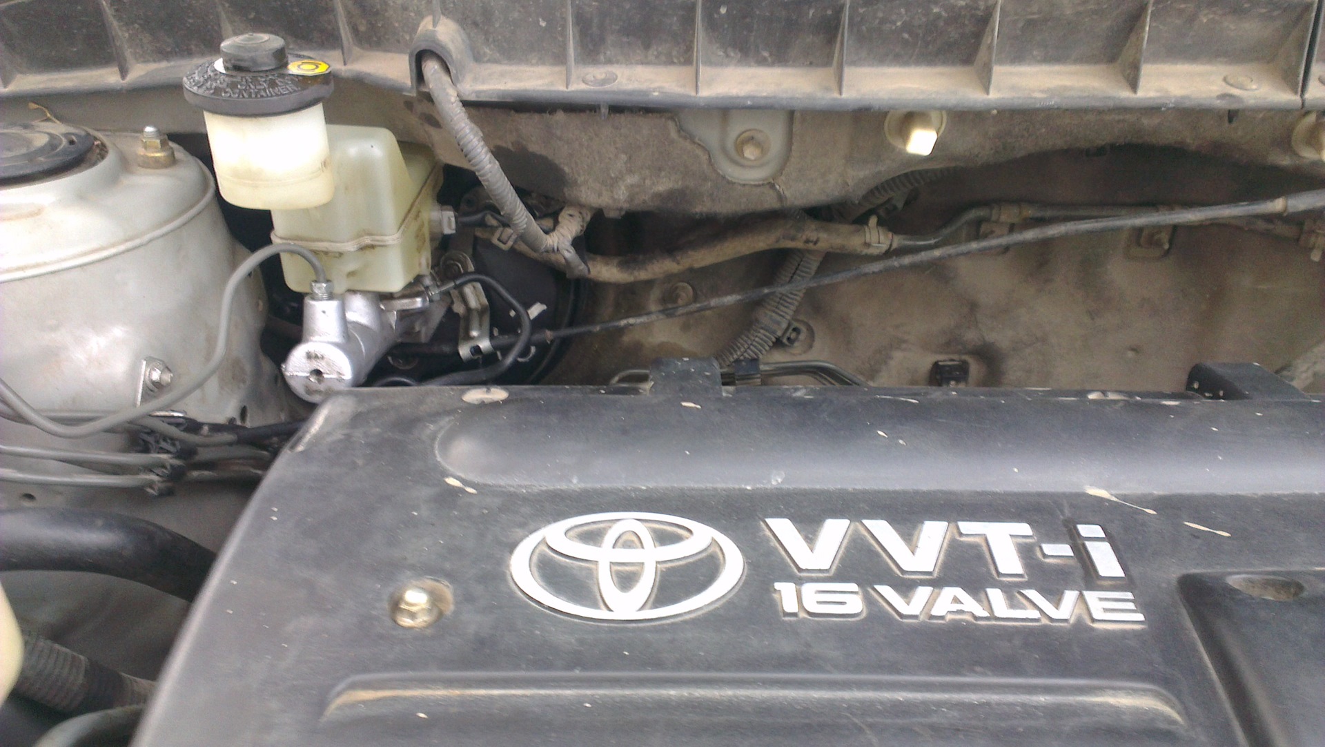

Менять вакуумник с гтц решил вместе с распределителем, японцам виднее, я мало что в этом понимаю. Замена вакуумника стандартная, снимаем крышку клапанов и ставим. Опускать двигатель не надо! Старый вакуумник можно вытащить и без снятия клапанной крышки. Для того чтобы поставить новый вакуумник, откручиваем от него ГТЦ и наконечник для крепления педали и по стрелочкам запихиваем
На ГТЦ ставим свой бачок и устанавливаем на вакуумник. В итоге все стоит на своем месте, как с завода, прокачиваем тормоза и в путь.
Ощущения после установки вакуумника с ГТЦ неописуемые, машина вроде моя, а педаль тормоза чужая, очень жесткая. Резкие нажатия на педаль тормоза уже в прошлом, стараюсь ее просто гладить.

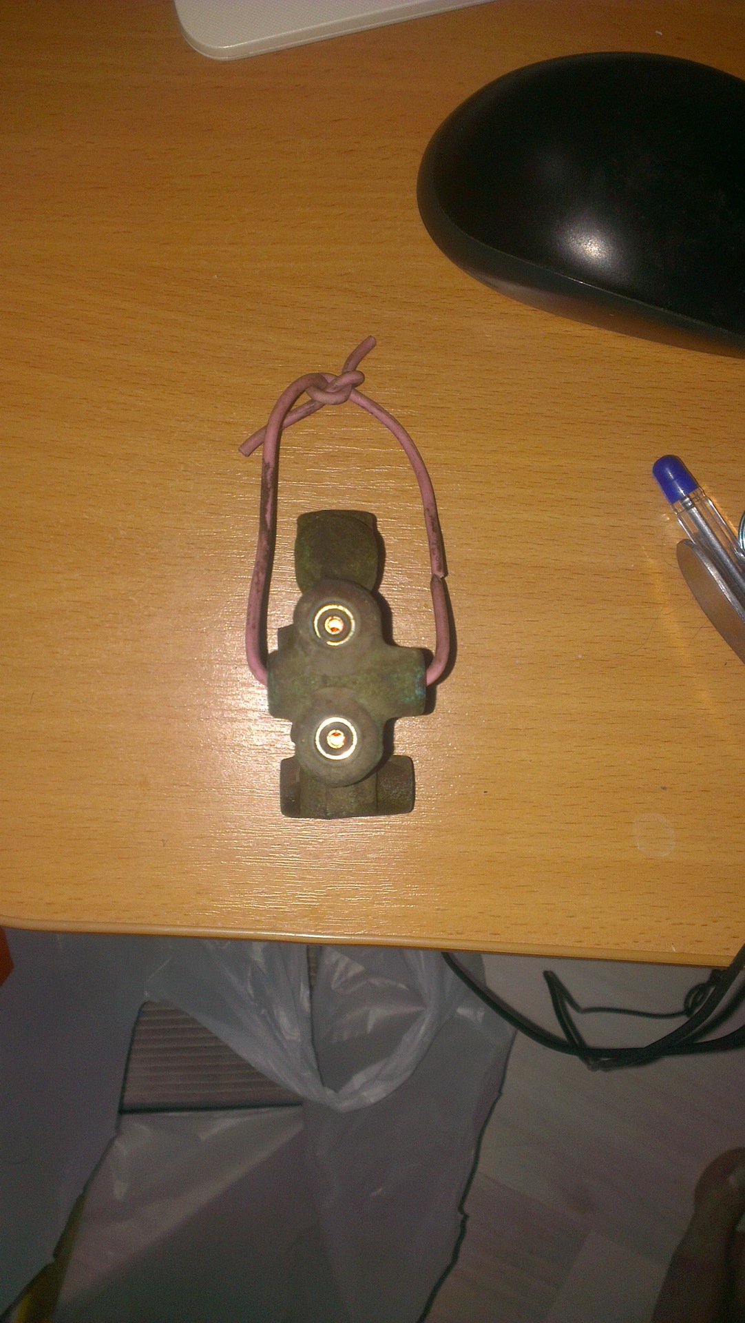

— Распределитель тормозных усилий от калды 1500 руб,

Привет, с обычной калдины ставил гтц и вакуумник или с gtt?
С 215 гтт
Спасибо, а то уже и передние тормоза от виша и задние, а педаль ватная
Вакуумник поможет👍

Привет, подскажи такие же тормоза стоят но я не менял распределитель, и жопа не очень тормозит, может подскажешь его точно надо менять?и от колды встает болт он?)
Привет, я точно не скажу, меня здесь на д2 раскритиковали за него, но когда я покупал гтц от калды мне сказали поменять распределитель типа там каналы больше по цене он 1000 руб был, я подумал, что хуже точно не сделаю и махнул заодно, тормозила конечно классно
Он подходит болт он?)зад не перетормаживает?меня это больше волнует)
Нет

Так ты поменял вакуумник и сразу поменял тройник? Может и без замены тройника все норм было б?
Как мне мужики сказали, что при установке двухпоршневых тормозов нужно менять тройник. Я просто не стал долго заморачиваться и собрал полностью тормозную систему st215w, японским инженерам виднее))

Почему от 246 калдины не купил тормоза? Диск в разы больше, а дороже твоих совсем на чуть чуть
Я так потумал, что это уже не к чему, калда и так аллиона на 300 кг тяжелее, думаю будет достаточно) не хотелось уже сильно извращаться)) если 3S-GTE только ставить себе))

Могу уже точно сказать что вакуумник прям решает, надо менять, крышку клапанов тоже боялся снимать, но зато хоть посмотрел как там двигатель поживает, время работы увеличивается максимум минут на 20)

И хочу опять оспорить твой "распределить". Распределение идет через блок ABS. А то что ты поменял, это просто клапан перераспределения тормозных усилий на заднюю ось. Мне этот вопрос не давал покоя и я все изучил. Ты поставил просто старую модель клапана. А 2001 году он был заменен на более производительны, так как вес у машин стал чуть больше. И он одинаковый что на 246 калдине, что на 240 аллионе. Так что как я раньше и читал, его замена не требуется!
Ну а если вы все же мне не верите, то этот вопрос уже поднимался www.drive2.ru/b/1663457/ Можете подробно изучить.
Если приблизительно, то финальное распределение давления (в МПа) по осям такое:
9/4 — Corolla 2wd
9/5 — Corolla GT
9/5.5 — Spacio 4WD
9/5.7 — Corolla 4wd
9/6.5 — Raum 2wd
9/7 — Caldina GTT
9/9 — тройник 90412-10140
Вы поставили от Caldina GTT а заводской у вас был 90412-10140(устанавливался на Wish\Allion\Premio\Caldina) Самый производительный из всех что есть!
К сожалению вы потратили деньги на него в пустую((((((((

Слушай, как считаешь, так может нафиг тогда балку от Виша ставить? Может только тормозами от Калды можно обойтись? считай, уже не 30 а 20 тысяч рублей!
Тормозная система должна быть распределена по весу машины. А если вы только поменяете передние тормоза, то и тормозить будет только перед. А задних тормозов почти и не будет. Почувствуете это зимой, когда при торможении будут тормозить только передние колеса и трещать ABS. И ваш тормозной пусть увеличиться почти в 2 раза. Так как вес авто перейдет на 2 передних колеса, а задние даже притормаживать толком не будут. Да и можно просто ступицы от виша найти. Один подписчик искал тоже ЗДТ от виша, на джапанкаре нашел по 500 рублей за ступицу. И доставка ему вышла ещё в 1100 рублей. Так что кто ищет, тот всегда найдет)) К примеру как автор вакумник с ГТЦ купил за 3500, а я себе приобрел с 246 калдины за 1000 рублей. Хотя некоторые просили тоже по 2500-3500. Ну а ступицы мне обошлись с 246 калдины по 2500, конечно не в лучшем состоянии, но мне интересно произвести ремонт суппортов.
Так что вздумаете менять, меняйте и перед и зад.

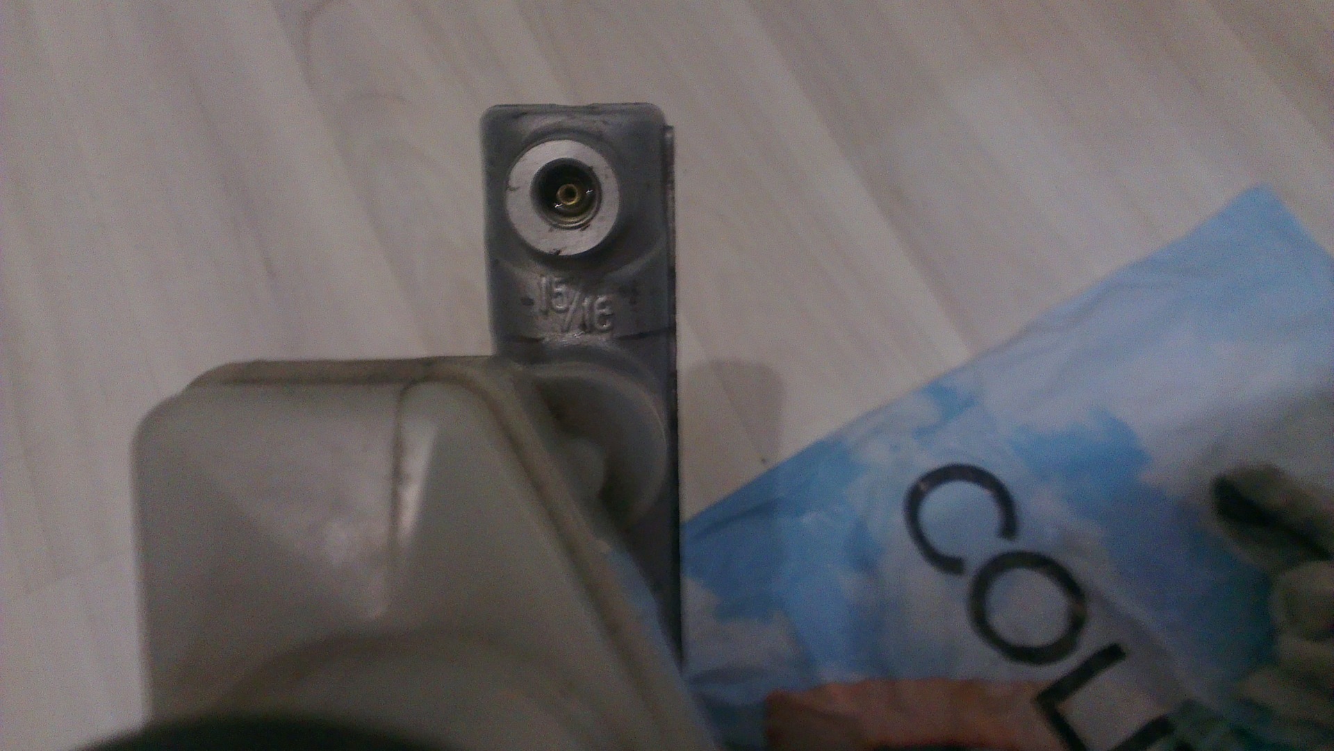

У меня ГТЦ 15/16, может в этом разница

Балка от виша отличается, опустится зад на 2,5см
По крайней мере на 260 кузове именно так.
И у меня так же)
M1hanik
Я вот хрен знает как теперь перед опустить?
Пружины, стойки. Но это не правильно с такой балкой ездить…
Почему не правильно?
Ход стойки тот же, а ступица выше стала, следовательно будет кузов цеплять на трассе на волнах.
Очен часто по трассе езжу с полным салоном пассажиров, ни разу такого не было) мож как вариант стойки задние от виша постаить или они точно такие же?
От виша зад поднимешь обратно, но Хз на сколько. Там пружина длинее и чашка плоская
В общем пока думаю, или к стоку возвращаться или наоборот занижаться))
