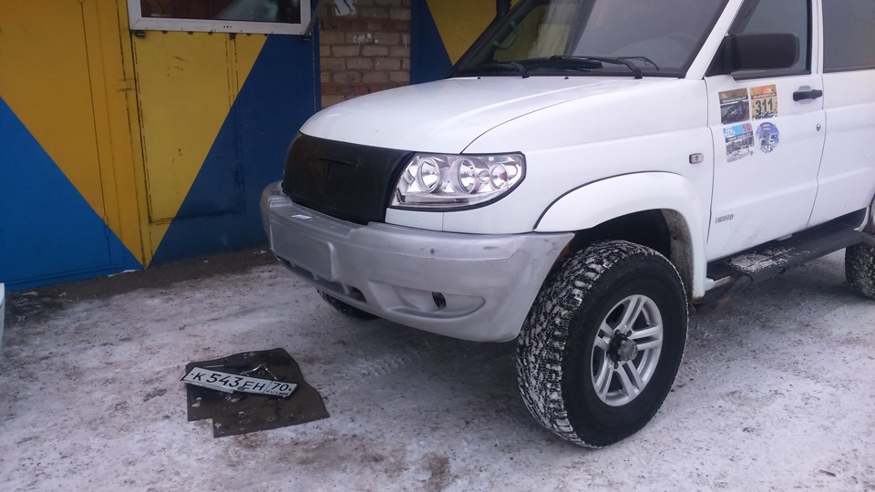

Т.к. передний бампер я совсем убил, думал, что делать дальше. На первом патриоте меня вполне устраивал штатный. Он терпел все издевательства и не лопался. Силовик я не хочу, поэтому решил попробовать силовой стекло-пластиковый бампер. Заказал. Получил. Примерили. Странно, что не подошли крепления. Пришлось пересверливать отверстия (ну это мелочи). В остальном всё встало по месту. На этой неделе его красят раптором и буду устанавливать :)

Куда отдал красить бампер раптором? Сколько стоит, и как совпал цвет?
Пока в процессе. На этой неделе должен по планам поставить. Поэтому по цвету и цене пока не подскажу. Как будет готово создам запись в журнале и всё подробно распишу с фотографиями.
