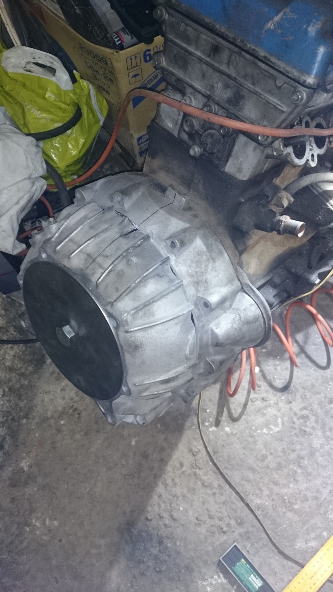

Задумка такая появилась давно. Еще с прошлого года началась постепенная закупка железок, рассчеты, размышления.Недавняя смерть выжимного подтолкнула на внедрение.

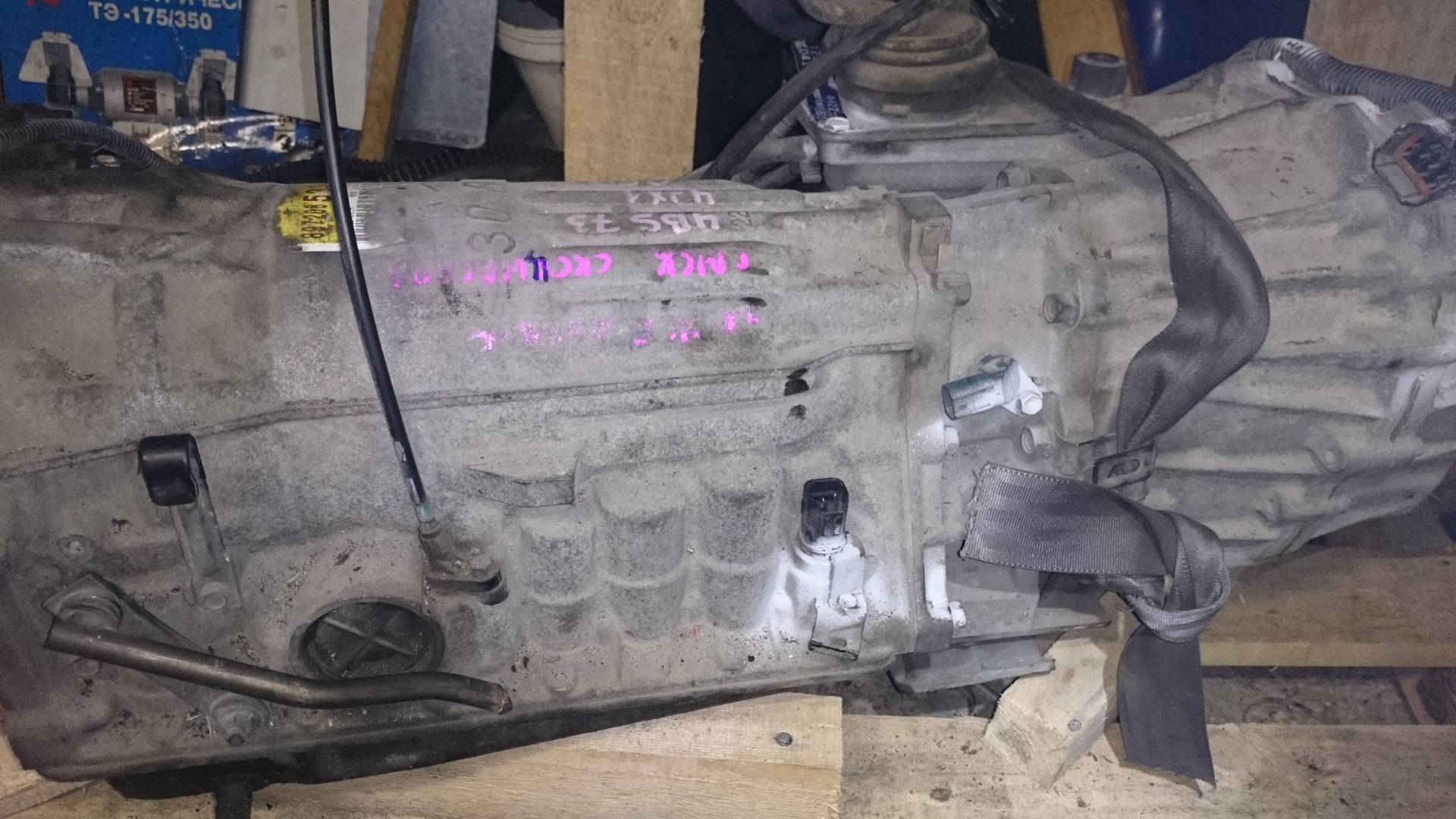

Выбор пал на 340-ю серию. АКПП30-40LE от ISUZU. Это 4 ступенчатый автомат, который славится своей живучестью. Многие экземпляры переживают авто. Раздатка парт-тайм с автоматическим распределением момента при пробуксовке (TOD). Понижение 2,5.
Коробку заказал с владика
Колокол пришлось соединять один из двух. По чертежам заказал оправку, рассверлили на станке маховик под "бублик". Варил колокол сам, полуавтоматом. Первый раз имел дело со сваркой алюминия, эстетика шва немного хромает, зато прочность проверена )
Волнительный момент, первая примерка.
Забегая вперед скажу, что первый пробный выезд совершен. Но т.к. мозг для автомата еще не настроен, то пока рано судить об впечатлениях.

Добрый день. Я так понял у Вас АКПП без бодика. Много резать нужно или нет? И в каких местах?
Не много. Немножко над раздаткой
А как горизонт выводил?
"Уровнем" в телефоне😂
Ок.
Добрый день, чем резали колокола?
Болгаркой
1.а как ты цеплялся центрующей оправкой на коленвал?
сам все собираюсь заварить из 2х колоколов один…
2.коленвал как переживает что массы на маховике многократно увеличились? на аллгазе жаловались что ломает его и разносит задние постели.
Выточил оправку вместо опорного подшипника в маховик.
2. Да, масса считай с 10 до 20кг увеличилась. Пока живет, время покажет. Тут самое важное — центровка. Если плохо отцентровать, то разобьет что угодно, и меньшими массами.

я у себя просматривал чтобы переходной колокол цеплялся за низ блока. вместо штатного с двигателя.
или как на 402-ом сделать открываемым?
Ну и разгон с двух педалей держит. Я сделал крепление к двигателю как и у штатного.

С какой исузы автомат, бигхорн?
Да, от бигхорн с 3л 4xj1 турбодизель
У дизеляк прямая передача или повышающая выше бензиновой, не сравнивал?
Чую не вывозит мой автомат полного потенциала двигла, донора присматриваю для замены потрохов.
Передаточное в коробке то же. Гидротрансформаторы разные. Главные пары могут отличаться. В чем проявляется, что не вывозит?
Преследует ощущения пробуксовки автомата. Тут да, гидрик может слабоват. У меня 3вэзэтный. Хотя и на 5 вэзэт гидрики с таким-же патрномером устанавливали. А по самому автомату это еще та камасутра… На крузаковском форуме умелец из 3-х автоматов один собрал. Пакеты фрикционов от прадо, автобуса и турбированного марка ставил.
"Пробуксовывать" он будет в любом случае. Всё зависит от условий. В каких режимах ощущение пробуксовки? Блокировка ГТ может не работает? сталлтест делал? Он точно покажет состояние мотора и акпп. А то что этот автомат — конструктор, это да.
При резком ускорении на 2-й передаче ревет без особой динамики и затягивает переключение передачи на 3-ю. На третьей тоже особо не разгоняется.

Как я понял, бублик к маховику прикрутил?
Да. Сделал сверловку под бублик. Вместо опорного подшипника центрующая проставка

Привет, жаль что нет фото как переход делал колокола змз на акпп, много нюансов?
На третьем фото в общем, вся суть изготовления колокола.
