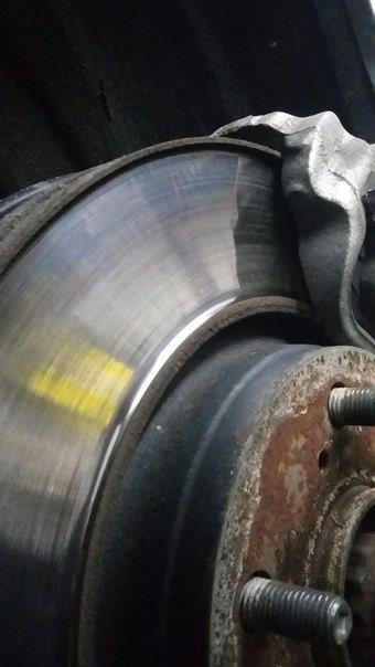

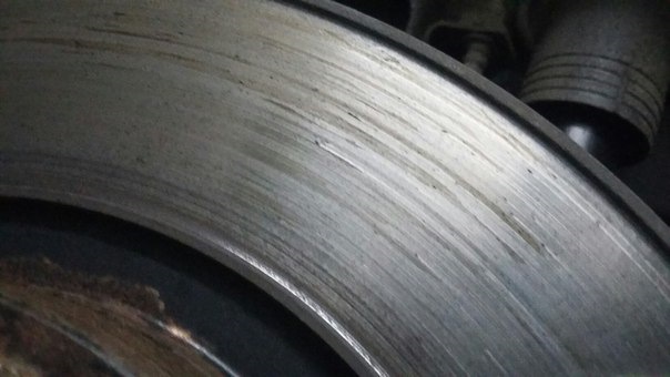

Ни кому не секрет, что на данной модели, с завода идут очень мягкие дисковые тормоза, выработка на них образуется очень быстро. По регламенту дилер рекомендует замену через 40 т.км.

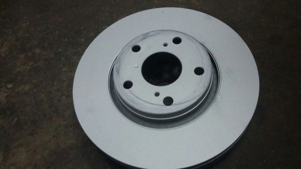

1. Тормозные диски OZ Zimmermann (каталожный номер: 590280320) 8,3 т.р.

-Почему выбор пал именно на OZ Zimmermann и Brembo?
Почитав все различные форумы про авенсис т27 и его тормозную систему, все рекомендуют ставить именно OZ Zimmermann на перед, но поскольку задние дисковые тормоза — не основные, и на них усилие идет меньше, да и OZ Zimmermann стоят практически как оригинал, но качеством и характеристиками в разы лучше, решил все же поставить на зад Brembo (1. дешевле 2. лучше чем оригинал 3. практически все ставили на зад либо Bosch либо Brembo — отзывы положительные).

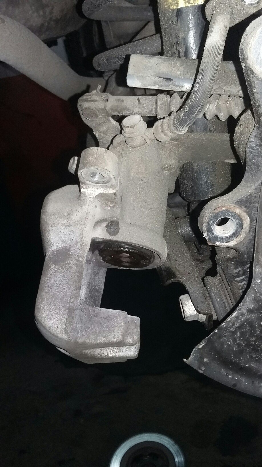

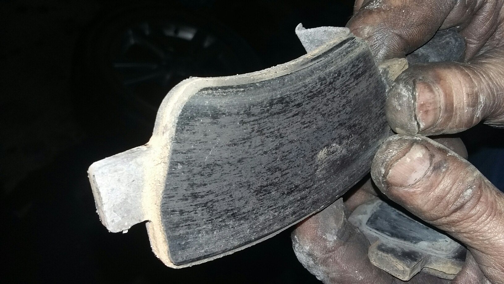

4. Поправить пыльник поршня на задних суппортах — колодки стерлись просто в ноль поршень вышел полностью

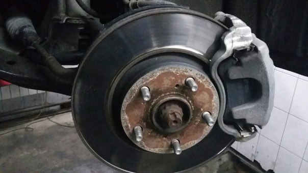

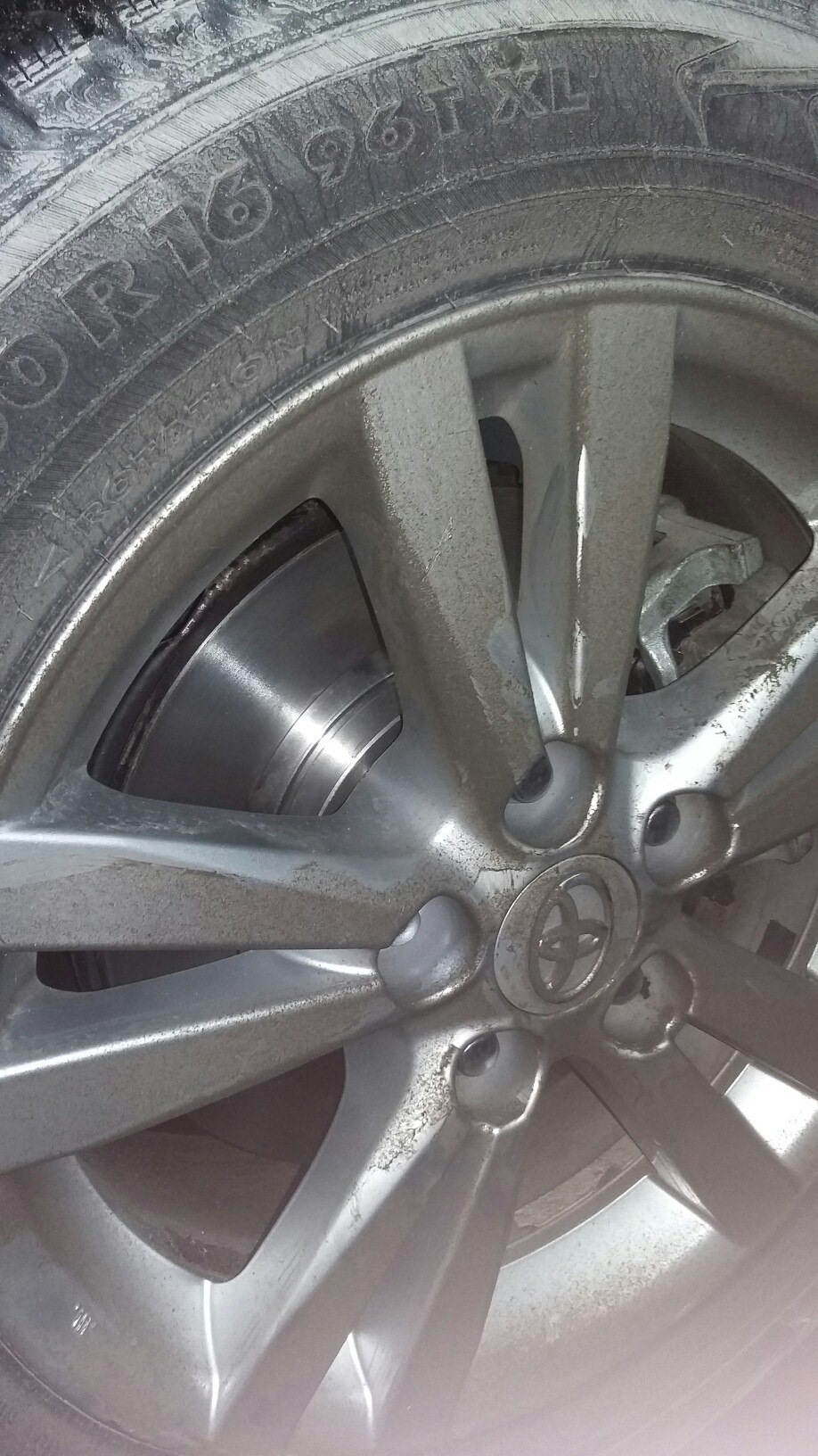

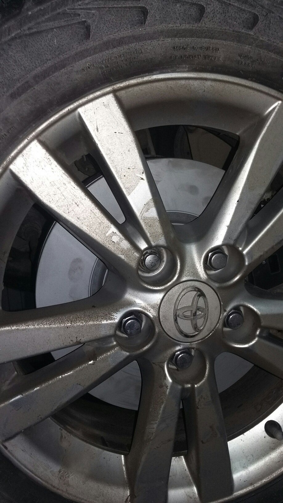

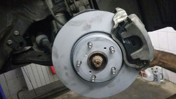

Процесс замены передних тормозных дисков со стороны наблюдающего в 6и пунктах:

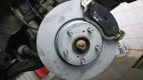

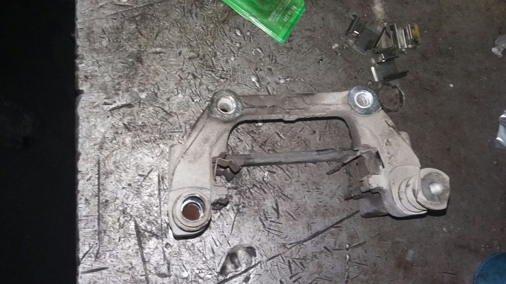

1. Разжимаем колодки при помощи отвертки, вжимаем поршень чтоб было проще снять суппорт с колодок и затем установить новый комплект колодок + новый тормозной диск

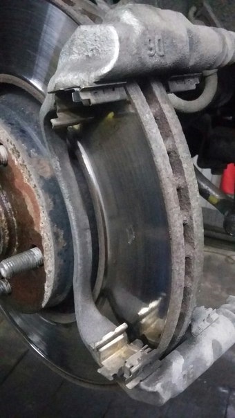

2. Откручиваем направляющие (низ и верх)

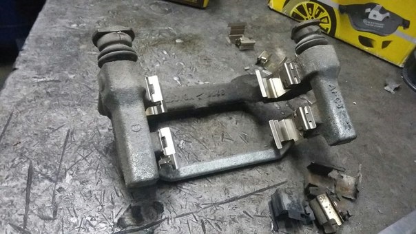

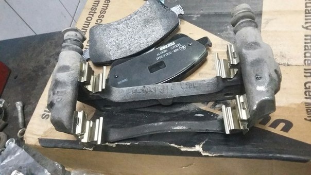

3. Снимаем скобу куда ставятся тормозные колодки и направляющие, устанавливаем на нее новые пружинки/крепеж для колодок

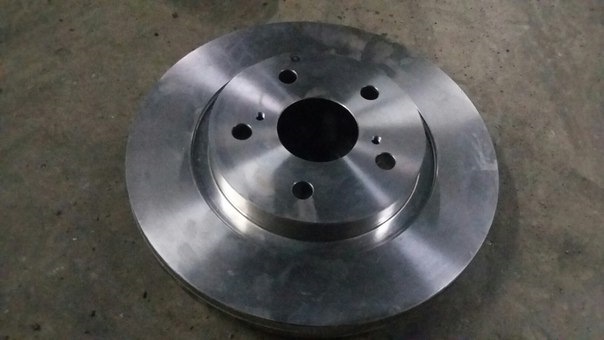

4. В тормозном диске есть 2 отверстия под болт, вкручиваем болт на 10, и снимаем тормозной диск со ступицы и 5и шпилек
5. Смазываем направляющие, чистим колодцы где стоят направляющие, проверяем пыльники направляшек
6. Собираем все в обратном порядке с пункта 4 до 1.

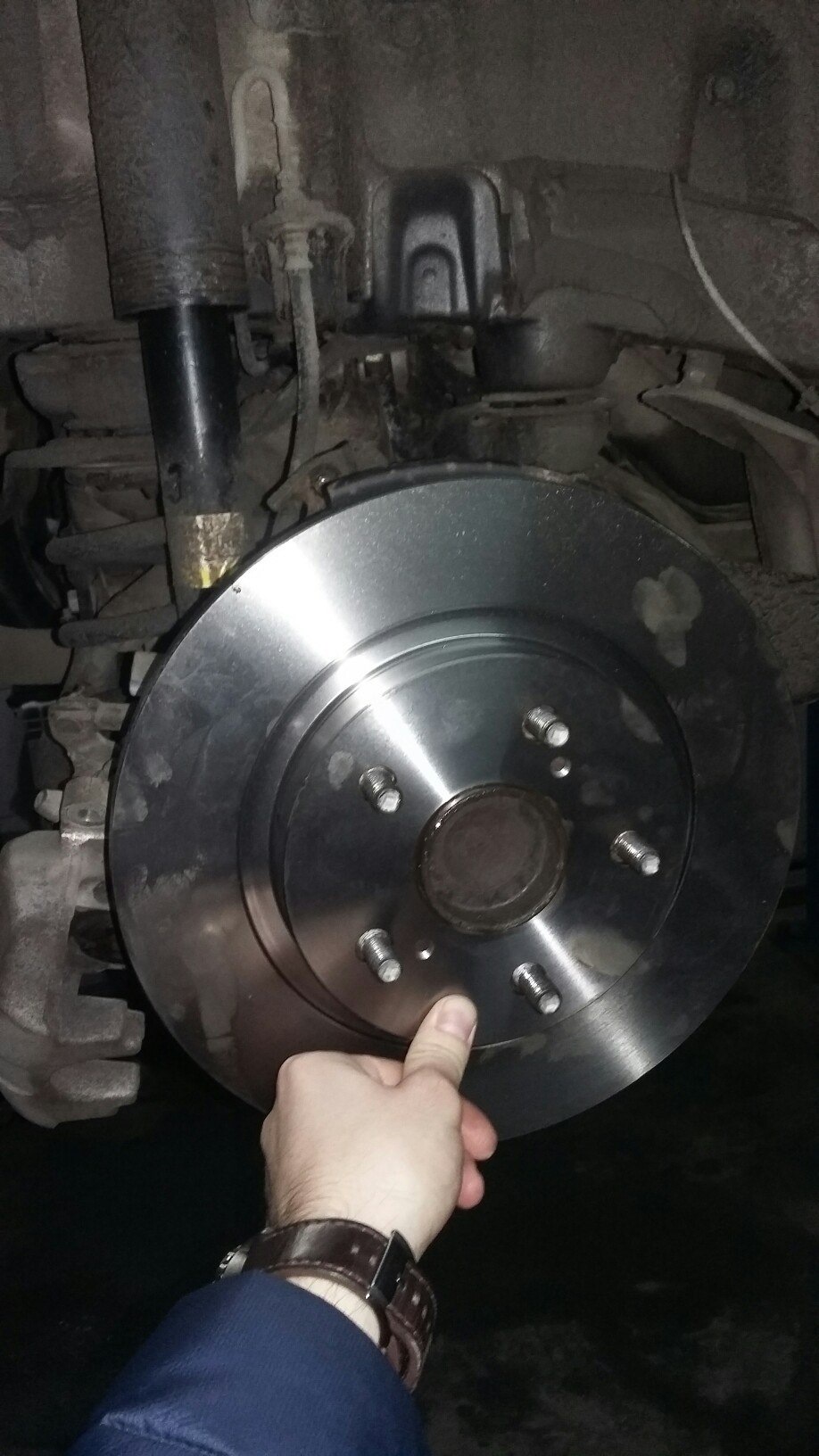

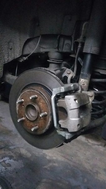

Замена задних тормозных дисков:

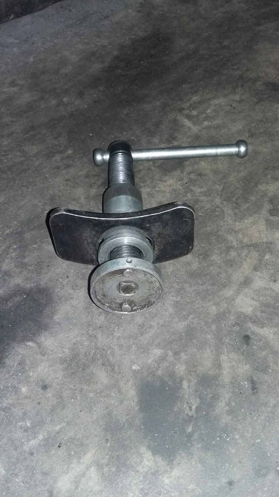

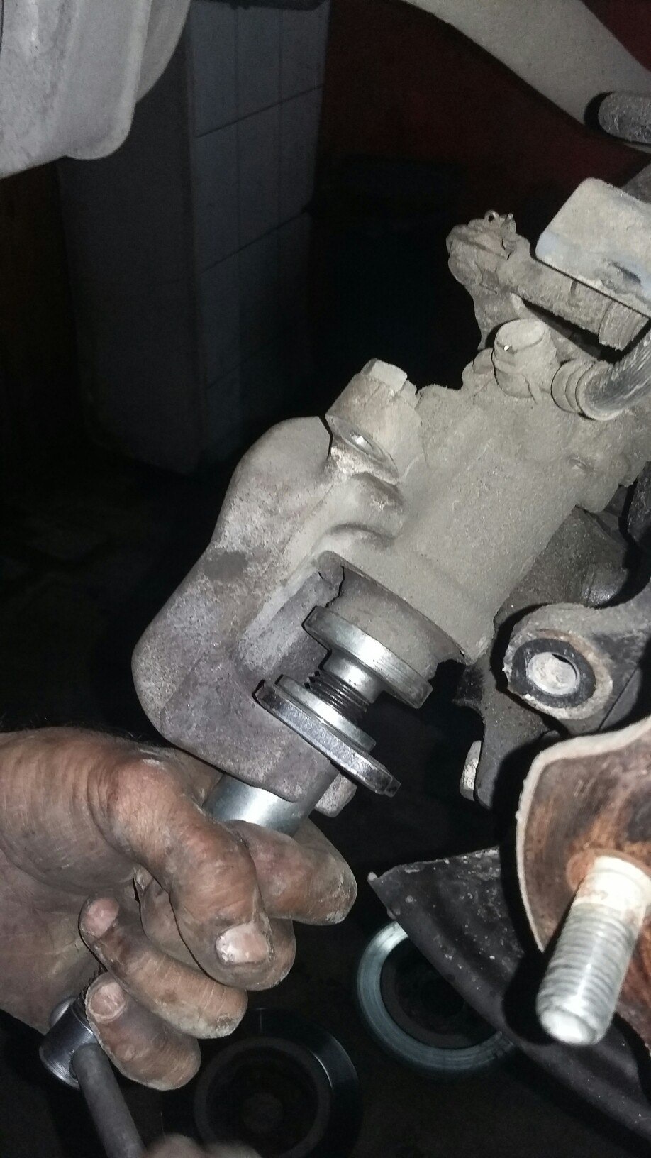

1. Разжать поршень заднего тормозного суппорта просто отверткой НЕЛЬЗЯ, тк поршень вкручивается. У задних поршней есть 2 резьбы, с одной стороны колеса левая, с другой стороны правая.
2. Открутили направляющие (низ и верх)
3. С небольшим усилием сняли поршень с колодок
4. Вжали поршень на место (т.е. для того чтоб поставить новые колодки и новый тормозной диск) при помощи специального "вжимателя колодок"/съемника — честно я не знаю как этот инструмент называется (фото есть), на форумах/ютубах люди меняют круглогубцами вжимая и поворачивая в том или ином направлении (лево/право), но есть одно "НО" можно порвать пыльник поршня, если снимаете способом круглогубцы — ремкоплект суппорта (поршня) 2,5 т.р. на ось.
5. Снимаем скобу, устанавливаем пружинки которые держат колодки, проверяем пыльники направляющих, смазываем немного внутри колодцев под направляющие
6. Снимаем тормозной диск при помощи болта на 10 (2 отверстия с резьбой, вкручиваем туда болт и диск со ступицы снимается
7. Ставим новый диск, и собираем все в обратном порядке.

Подскажите пожалуйста, недавно смотрел авенсис на вариаторе 1.8 диски были изножены в хлам, реально ли это на пробеге 87000? Просто на мех на королле диски у меня отходили больше 170000
На рав 4 в хлам стёрлись на 44 тысячах:)) так что реально. Колодки с завода стояли дерьмовые, ну те тормоза то отличные, но диск жрут капитально, вот и результат. Диски кончились. На венике менял — там бурт норм был, даже точить уже не было смысла.

Поршень на нулевом месте. т.е. полностью вжат, пыльник поршня поправили///
т.е вы пыльник меняли не вытаскивая поршень?
Пыльник и поршень не снимали, когда вкрутили на ноль, он немного завернулся, рукой поправили и встал нормально. Обычно пыльники меняют когда они разбухнут или лопаются, у меня повреждений никаких не было.

Колодки текстар я ставил, а т.диски зиммерман (перед) и зад брембо. У меня проточка уже не помогла бы, 5мм бровка, с двух сторон, это уже -1см, + на проточке еще +2-3 мм снимают, так называемая центровка. 6мм, итого 1.6см, диск толщиной 2.6 см должен быть. В общем при моем случае ток замена. Задние т.диски норм были(походили бы еще), но решил сразу все поменять.
