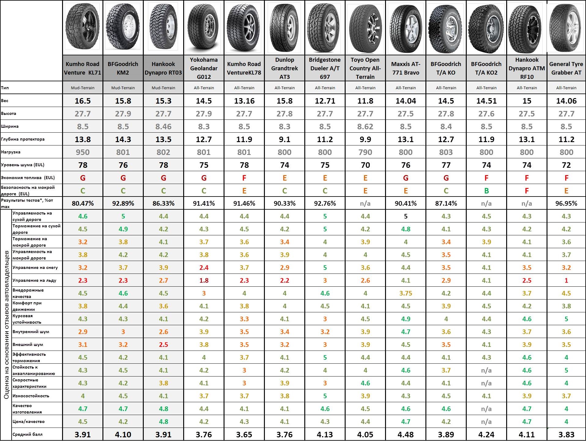

Для тех, кто хочет повторить это сам для своего размера: сперва я собрала все возможные модели, вбила их и начала вносить данные, которые находила, создавая новые разделы для каждого нового параметра. Табличка получилась гигантской! Потом я по каждой модели искала недостающую информацию, попутно удаляя труднодоступные или те, по которым существенно не хватало данных.
В итоге мы имеем единые параметры и показатели по основным шинам данной размерности. Я не жадная и у меня ушло на весь процесс очень много времени, чтобы просто убрать "в стол" с чувством злорадства))) Так что пользуйтесь, и, если вам это поможет — буду только рада.
Как и что здесь считалось:

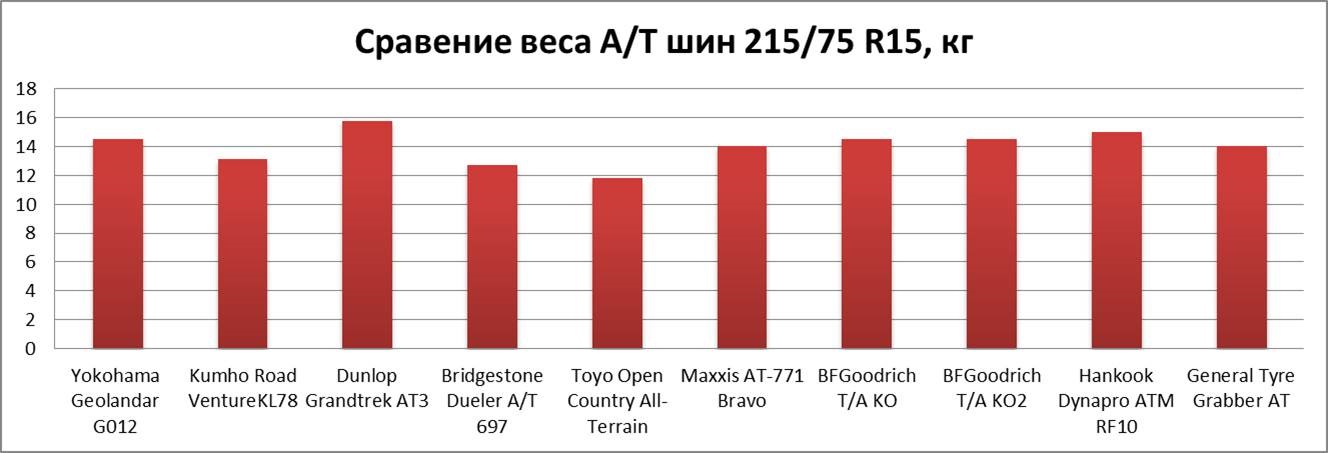

Вес — я не взвесила ни одной шины, так что если у вас есть покрышка этого размера, новая и вы можете точно сообщить ее вес — пишите, я исправлю для пользы нации; все данные этого параметра взяты из отзывов, сверены с амазоном (и подобными буржуйскими магазинами — я им больше доверяю, чем мосшине, т.к. они автоматически считают сумму доставки по весу). Однако, я нашла ряд ошибок в том списке весов, который ходит по интернету — мало размерные модели в нем весят больше колес большего диаметра, взвешенных реальными пользователями.
Высота, ширина — взяты преимущественно с сайтов производителей и так же зарубежных магазинов (они педанты, да), но может быть неточность, т.к. не по всем колесам я нашла такую инфу
Глубина протектора — на некоторых наших сайтах была данная информация, проверяла на штатовских и британских, переводя из дюймов в миллиметры. Обратите внимание, что у разных размеров одной модели глубина будет разной!
Допустимая нагрузка — оставила этот параметр, т.к. мне кажется, что чем она меньше, тем шина мягче — поправьте, если ошибаюсь)
Параметры EUL (Европейской маркировки шин) — уровень шума, экономия топлива и безопасность на мокрой дороге, значения отличаются для каждой размерности, так что вряд ли помогут при оценке шин другого размера.
Уровень шума — тихими считаются шины, у которых значение ниже 60dB, очень громкими — от 74dB

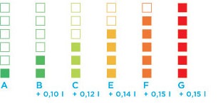

Экономия топлива (топливная эффективность) наглядно представлена на картинке:

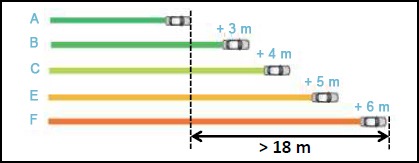

А вот — сравнение классов безопасности на мокрой дороге по длине тормозного пути:

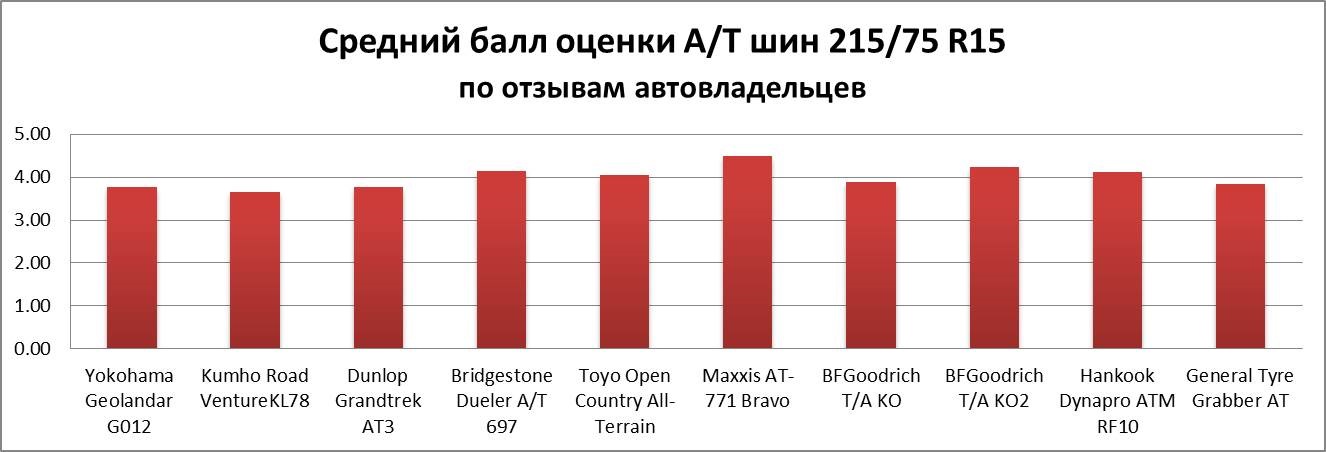

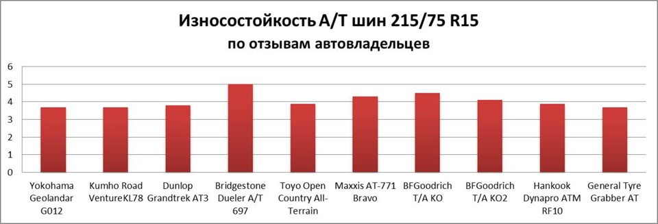

Результаты тестов — для разных типов шин были разные тесты (но не все шины их проходили или я не нашла), поэтому система параметров разная, так что не надо сравнивать МТ и АТ между собой! Выведены так: взят максимальный показатель по баллам, которые могла набрать покрышка и в зависимости от результата высчитан процент.

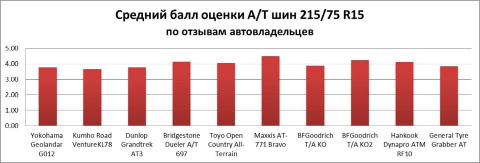

Блок "Оценка на основании отзывов" сформирован на основе отзывов на Яндекс.Маркете и Мосавтошина, но т.к. в разные периоды времени на сайте работали разные системы опросов, то сперва я вбивала параметры как есть, а затем прочитав все отзывы отдельно суммировала не цифровые комментарии и выводила среднее (да, я псих) в двух основных не везде учтенных критериях: "Внедорожные качества" и "Износостойкость", так что кое-где результаты отличаются с теми, что на сайте.
По шинам BFGoodrich TA KO2 и General Tyre Grabber AT информация взята с зарубежных сайтов, т.к. первая в России недавно, а по второй отзывов очень мало.
Как в процессе джимнипользования, так и пока я изучала шинный вопрос, я определилась и с типом резины — АТешка.
По МТ кандидатов мало, так что оставляю их как есть — не запутаетесь.

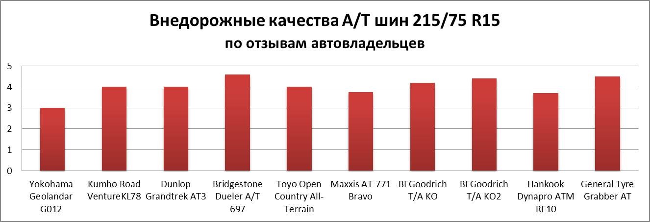

Для того, чтобы выбрать свои АТ-шины, я взяла нужные для меня значения и нарисовала красивые графики, чтобы наглядно все понять. Может, вам так тоже легче будет:
Что касается отзывов, я брала ВСЕ отзывы, не зависимо от размера резины. Так что м.б. полезно, даже если вы выбираете колёсики другого размера.
Так же я добавила немаловажный в нынешней ситуации параметр — цена)))) Скорее всего, к сезону ситуация уже может измениться, но вот соотношение вероятней всего останется прежним.
После "упорядочивания" всего этого безобразия лично мне были интересны две покрышки: новые BFGoodrich TA KO2 и Bridgestone Dueler A/T 697. Новый Гудрич прекрасен своей боковиной и большинство западных джиперов просто пищат от него. Еще более любопытно, как А/Т шина, единственная в своём классе, получила шоссейный рейтинг В по управлению на мокрой дороге) Единственное, что реально напрягает — это цена и вес. При том, что сейчас его сложно найти в продаже, а значит, к сезону его завезут по ещё более печальному курсу.
Короче, я решила делать выбор в пользу BRIDGESTONE DUELER A/T 697. Помимо описанных выше критериев, они меня подкупили рисунком протектора и историей о том, как они до такого дизайна дошли:

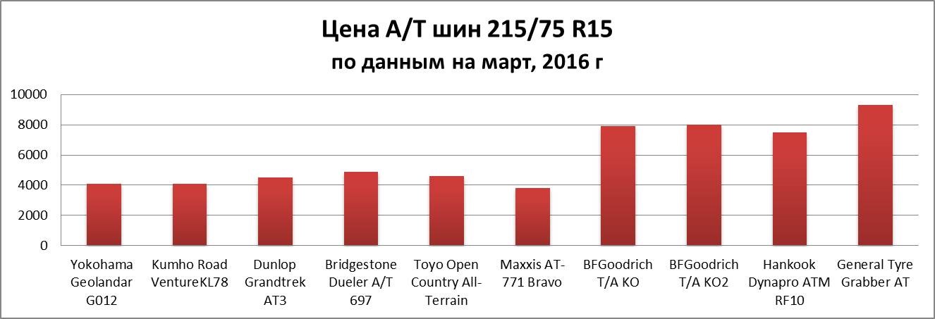

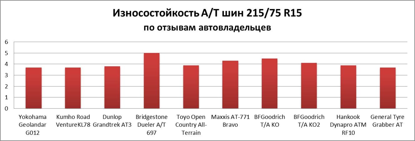

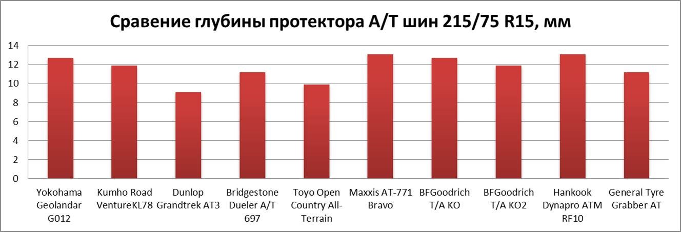

А результатами-то с народом поделиться? Знаете, как новички страдают! Мы ж не знаем, че смотреть!
Потом выложу табличку. У меня учитывался только вес и размеры. Остальное для не экстремальной МТ-резины это лирика =)

Но, если посмотреть на последний график, то да, Гудричи или Граббер не каждый завод себе может позволить)))
Серьезные исследования проведены!
Мне кажется, все пытаются в голове собрать что-то подобное, но потом не делятся. А я люблю, чтоб наглядно. А потом мне не жалко другим время сэкономить)
