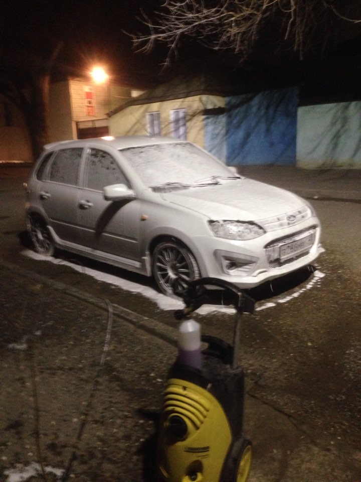

Этап первый: нанесение моющего средства. Машину следует мыть, не смачивая предварительно поверхность кузова. Секрет заключается в том, что концентрированные автошампуни для мойки «Керхером» специально предназначены для нанесения на сухую грязь. Если кузов влажный, а грязь на нем размокла, то пена шампуня будет сползать вниз, не успевая сделать свою работу, а это неэкономное расходование средств. На сухой грязи пена держится замечательно, вступая в реакцию и размачивая ее.
Автомобиль с нанесенным моющим средством
Правильно – наносить моющее средство снизу вверх. Неправильно – начинать «пенную автовечеринку» с крыши и двигаться к низу. Объясняется это довольно просто: пена, нанесенная снизу, контактирует с грязью, которая разбухает и становится отличной преградой для шампуня, стекающего сверху.
Начинать мыть машину лучше всего с задних крыльев и дверей. Сначала обработайте одну сторону, затем другую, и только тогда переходите к крыше, а в конце – к капоту. К тому времени капот остынет и не станет высушивать автохимию.

пену надо на сухое авто наносить, так как вода будет мешать пене впитаться в грязь, по этому тут я не согласен с вами, как показатель на моей бывшей белой машине, если сначала водой потом пеной, пена слабо работала, если на сухую грязь то все было отлично
Я сравнивал — на мокрую машину лучше) И в инете тоже пишут об этом, есть сравнение
ну так и я сравнивал )) и по законам физики и химии на мокрую вода тупо не даст заместить себя моющему составу, а если моющий состав не может проникнуть в грязь тогда никакого смысла от этого состава нету

Разобраться во всех тонкостях можно, если прислушаться к рекомендациям специалистов:
1. Необходимо использовать специальное моющее средство. Для осуществления бесконтактной мойки Karcher не подойдет обычный шампунь для автомобилей. Здесь необходимо применение специальных средств, предназначенных для данного оборудования. К ним относятся типы, рекомендованные изготовителями бесконтактной минимойки компании Karcher – это специальные моющие вещества с нанесенными на них маркировками для обозначения RM 806, RM 555, RM 809 и некоторые другие. Если ранее такие средства выпускались в таре больших объемах, то теперь для большего удобства их стали производить в виде фасовки по пять литров. Стоит помнить, что такие специальные моющие средства представляют собой чистый концентрат, применение которого требует предварительного разведения в пропорциях, указанных на каждой канистре.
2. Тонкости нанесения моющего средства. Стоит помнить, что в обязательном порядке моющее средство, готовое к использованию, наносится только на сухой автомобиль, без предварительного его обмывания. Наносить можно с использованием специальных пульверизаторов, насадок или шлангов. При этом сначала распределяют шампунь снизу автомобиля, постепенно продвигаясь к верхней его части, но не наоборот. Такой способ способствует тому, что смоченная снизу грязь препятствует скатыванию чистящих средств по направлению сверху вниз. Сначала обрабатывают двери, задние крылья, затем крышу, а на заключительном этапе приступают к капоту.
3. Правильное смывание используемых моющих средств. Смывать начинают в той же последовательно, как и наносили специальные средства. Это позволяет равномерно выдержать время, при котором каждый участок подвергался обработке моющим веществом. Затем машину еще раз споласкивают чистой водой с подачей струи на расстоянии 10 см от машины и протирают насухо тряпкой на основе замши.
Если придерживаться всех этих рекомендаций, то идеальный результат будет обеспечен.
