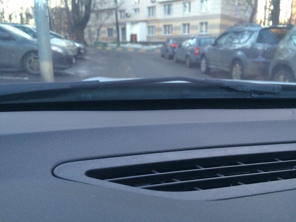

Было принято решение на ТО-1 поднять вопрос о решении проблемы с торпедой и заодно поменять лобовое стекло на новое, т.к. скол режет глаз.

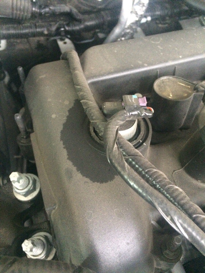

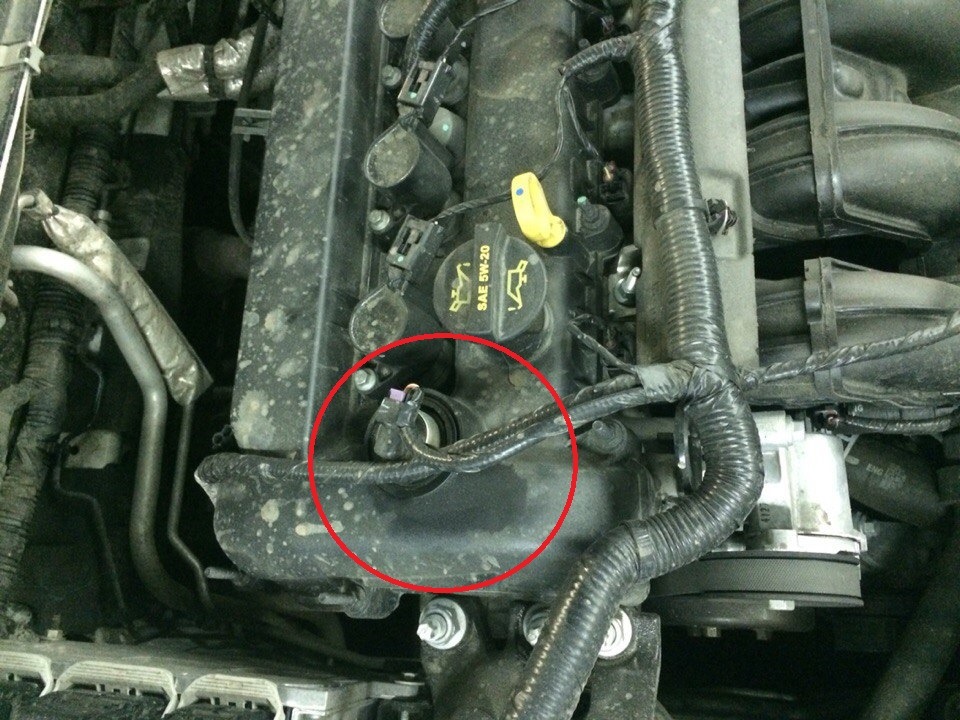

Во время ТО под капотом на крышке ДВС я обратил внимание на непонятное пятно, на что сразу показал мастеру.
На что был получен ответ, что это просто запотевание, надо просто тряпочкой протереть. В прочем от ОД я другого и не ожидал, их политика — "КОГДА ОТВАЛИТЬСЯ ПРИЕЗЖАЙТЕ"
А теперь просьба: Владельцы мондео 5 обратите внимание, кому не сложно, есть ли у вас такая проблема? Заранее спасибо
Так же пришел мастер по гарантии, который отфоткал панель и сказал, что все данные отправит в форд и как будет ответ мне перезвонит.
Спустя несколько дней он перезвонил и сказал тоже самое, что написал AKN в последнем коментарии к предыдущему посту.
"Ближе к лету скорее всего будет отзывная компания, не переживайте, об этой проблеме знают и ищут решение, если хотите как то ускорить процесс можете составить жалобу в форд на их сайте"
Вообщем ничего нового, никто не хочет работать…Я не верю, что это прям такая проблема, решение которой уже год найти не могут…

Потеет уплотнительное кольцо датчика распредвала. Меняется путём снятия клапанной крышки. Там по идее ничего сложного. Дилеры такие запотевания устраняют, просто нехотя. Надо было чуть настоять, либо предложить сфотографировать и отправить в Форд. Они сразу бы согласились поменять без этого.
Просто скоро сильнее будет потеть.
Я настаивал, они мне даже написали официальную бумагу, что не является гарантией, попробую тоже в форд написать по этому дальше
Ну на самом деле формально они правы, в регламентах я тоже читал о том, что запотевание не является неисправностью. Т.е. это не течь, а просто запотевание. Тут зависит всё от настроения мастер и инженера по гарантии. У меня например на ОД отношения с ними хорошие, они мне всегда навстречу шли в мелочах. Критичного ничего нет, можешь помыть и посмотреть как дальше будет дело обстоять. Может разово давануло зимой.

мне торпедо выровняли )почти месяц думали что делать и в итоге проставки поставили )
