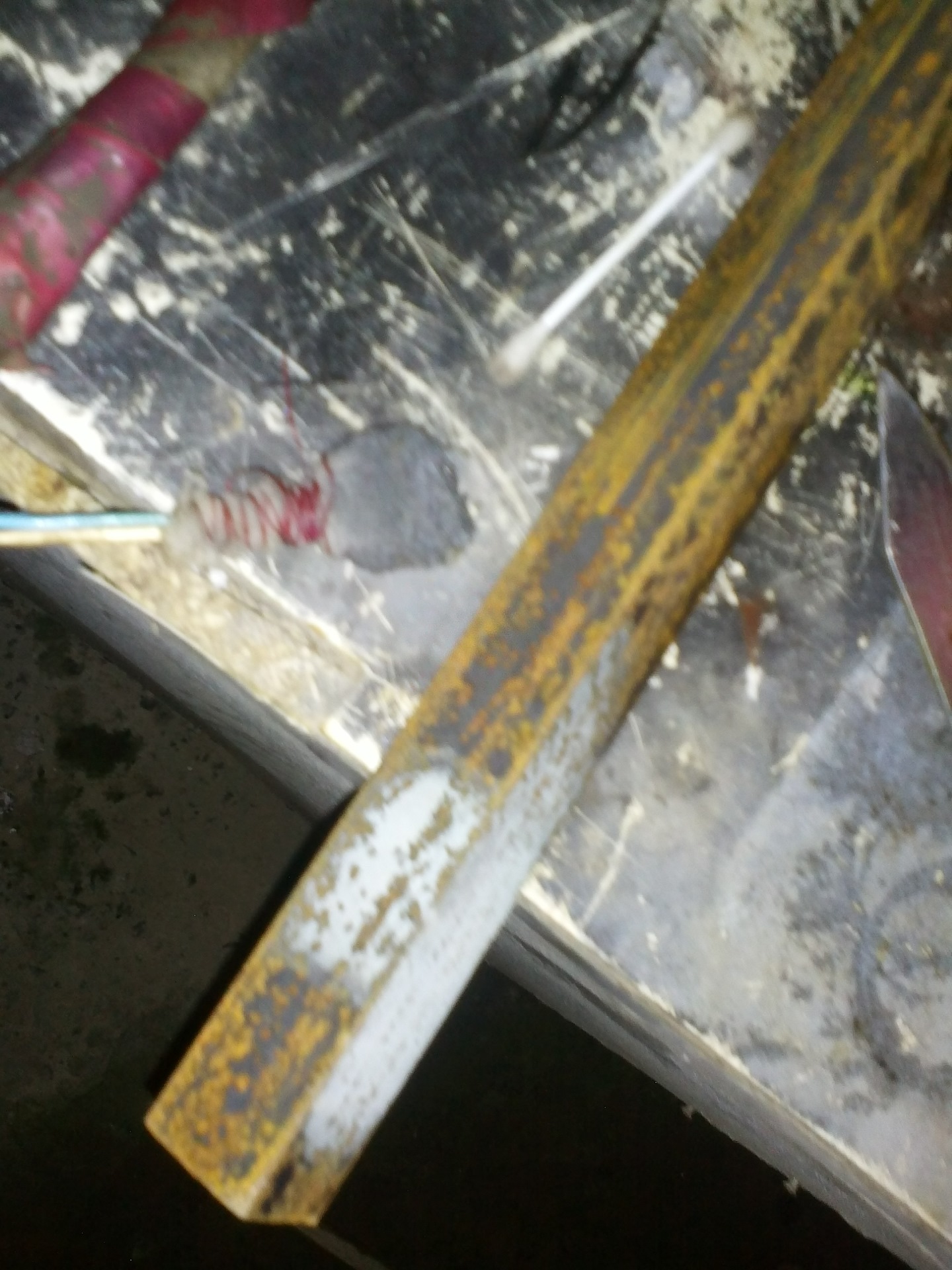

Вот и я решил опробовать этот метод. Для этого нужна "паяльная кислота", но вот качество её неизвестно. Решил делать сам — соляная кислота +цинк(в процессе выделяется водород, делаем всё на открытом воздухе!)
С кислотой проблем не возникло, а вот с цинком засада:)

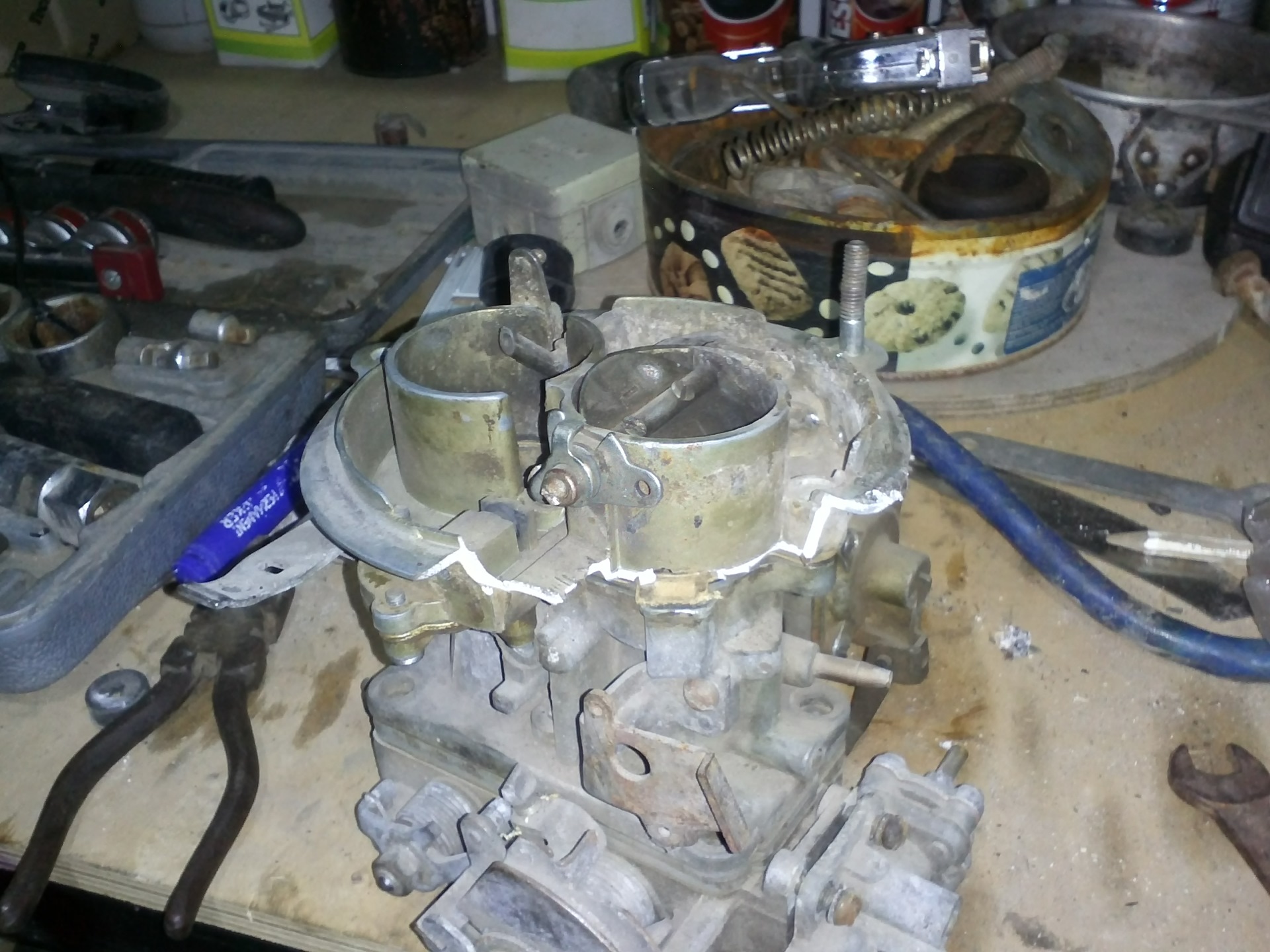

В крупных городах может и нет этой проблемы, но вот у меня в городе нет цинка в продаже, СССРовских батареек тоже нет. Скупая информация в интернете "говорит" что цинк есть в карбюраторах- в "запасе" валялся К-151 с Газели.
Повторяем нагрев и очистку от примесей.

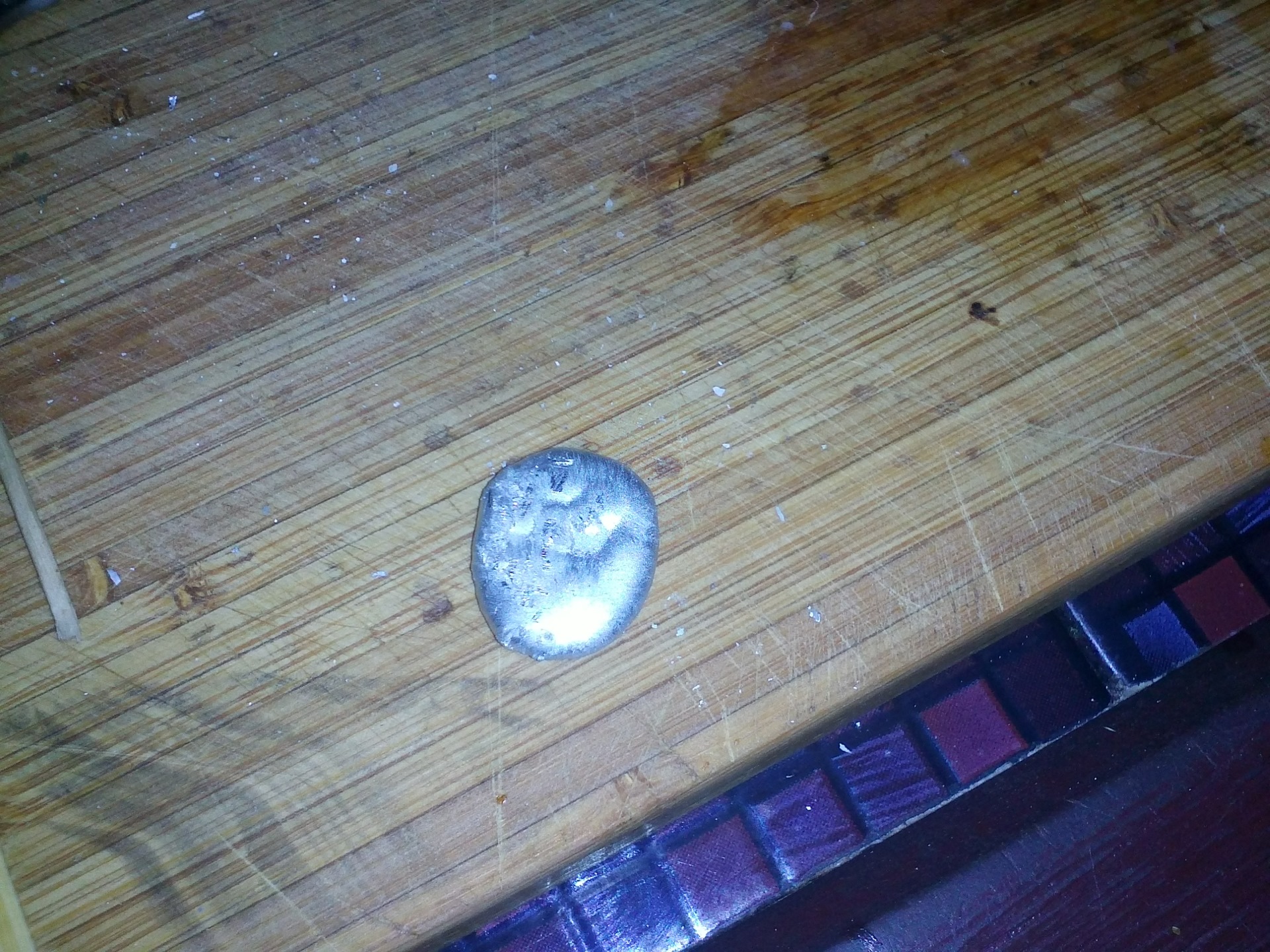

Дальше всё по инструкции, кидаем в кислоту-получаем насыщенный раствор(ещё раз реакция бурная, с выделением водорода, только на воздухе), делаем цинковый электрод-в расплавленный цинк окунаем кусок медного провода и охлаждаем. Обматываем тканью.
Жду хорошей погоды, и буду оцинковывать сколы на капоте.
