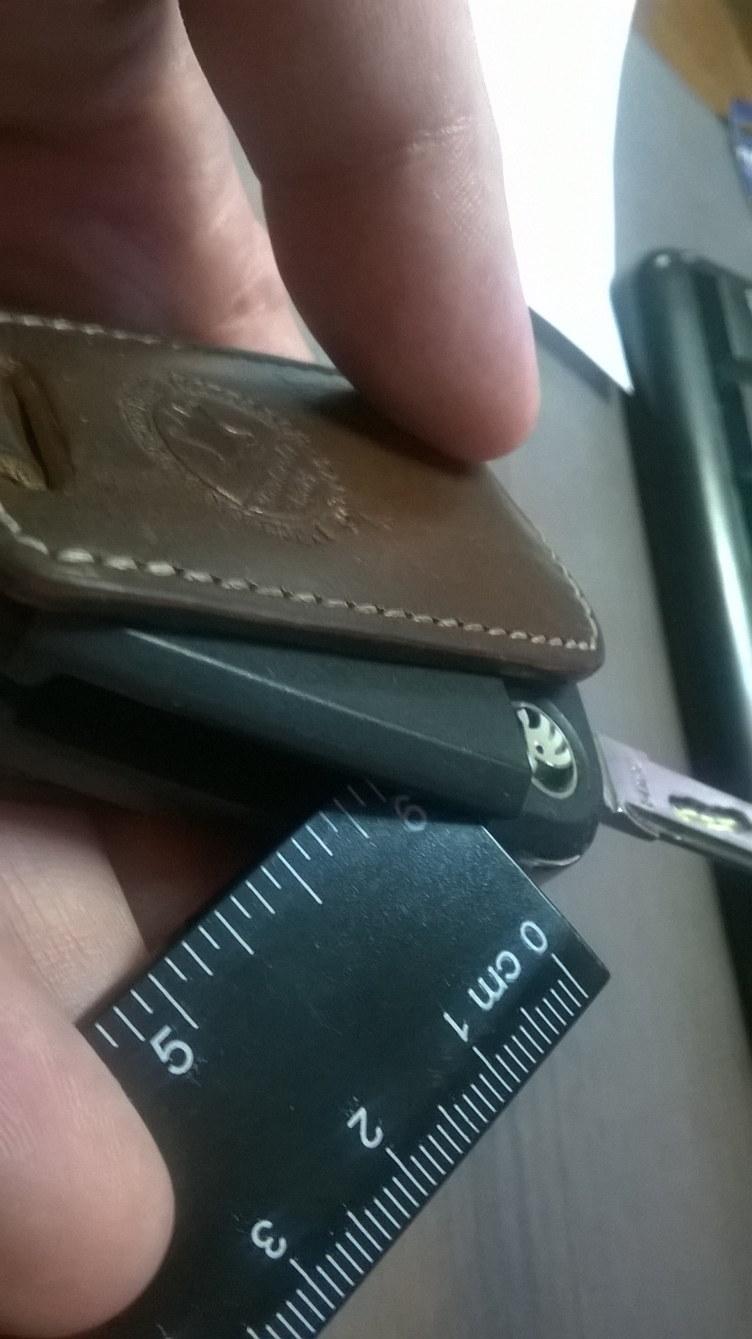

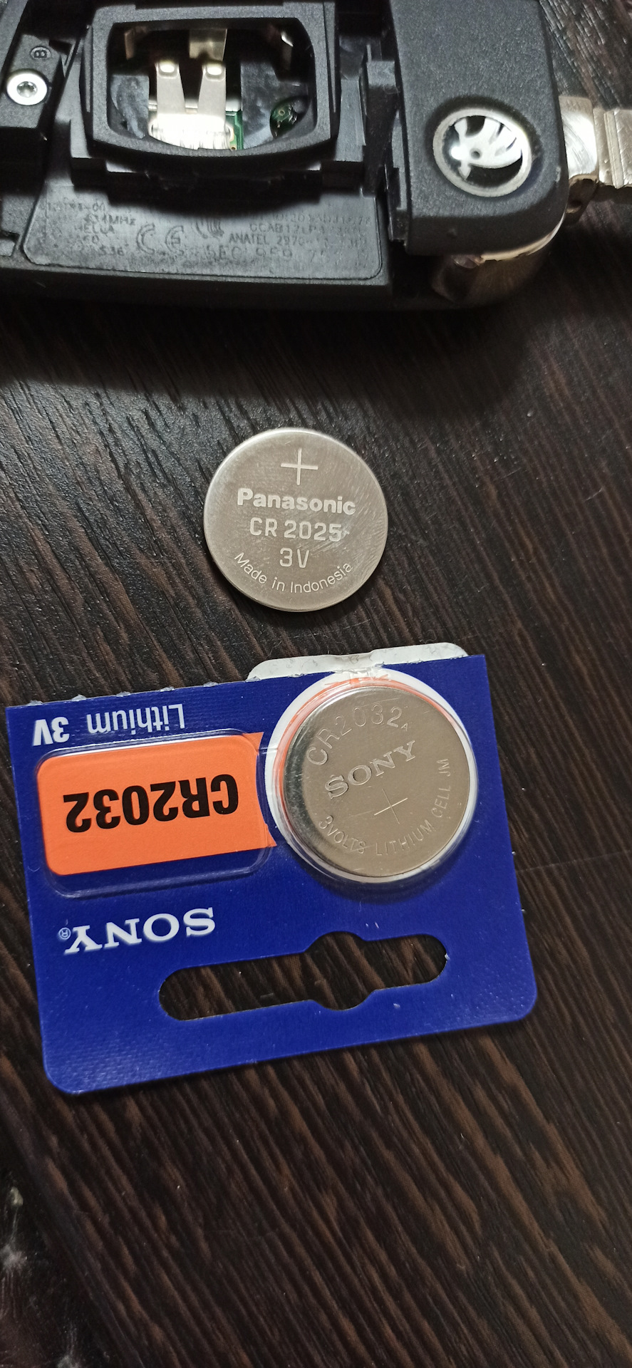

В четверг борткомпьютер мне выдал информацию о низком заряде батареи в ключе. Если честно то не ожидал что так рано буду наблюдать сию запись. Но ладно, разобрал ключик, посмотрел модель батарейки, купил в магазине батарейку Renata (в ключе стояла Panasonic). И сегодня после обеда махнул её )) Заодно не удержался в автомаге и купил щётку в цвет авто
Замена проста (штатный мануал по вскрытию не устроил, велика вероятность поцарапать корпус)
1) вытаскиваем "жало"
2) продлеваем и распираем корпус любым пластиковым предметом и отщёлкиваем крышку
3) старую батарейку поддеваем в специальном желобке, меняем батарейку
4) защелкиваем крышку
Модель батарейки CR 2025
Запчасти на фото: CR2025

Поставил 2032 батарейку. Влезает елк еле, но крышка нормально закрывается
Я не стал рисковать, поставил родную, хотя теперь думаю можно было и 2032, емкость то побольше будет.
По совету коллеги поставил 2032, ёмкость действительно почти в полтора раза больше
va1ve
Там на крышке изнутри есть два выступа, с ними ничего не колхозили? По ощущениям там можно в прямом смысле допилить конструкцию под более толстую батарейку.
Родная батарейка за них держалась. С ними ничего не делал, просто вставил и крышкой ключа закрыл.
Спасибо, тоже наверное 2032 попробую

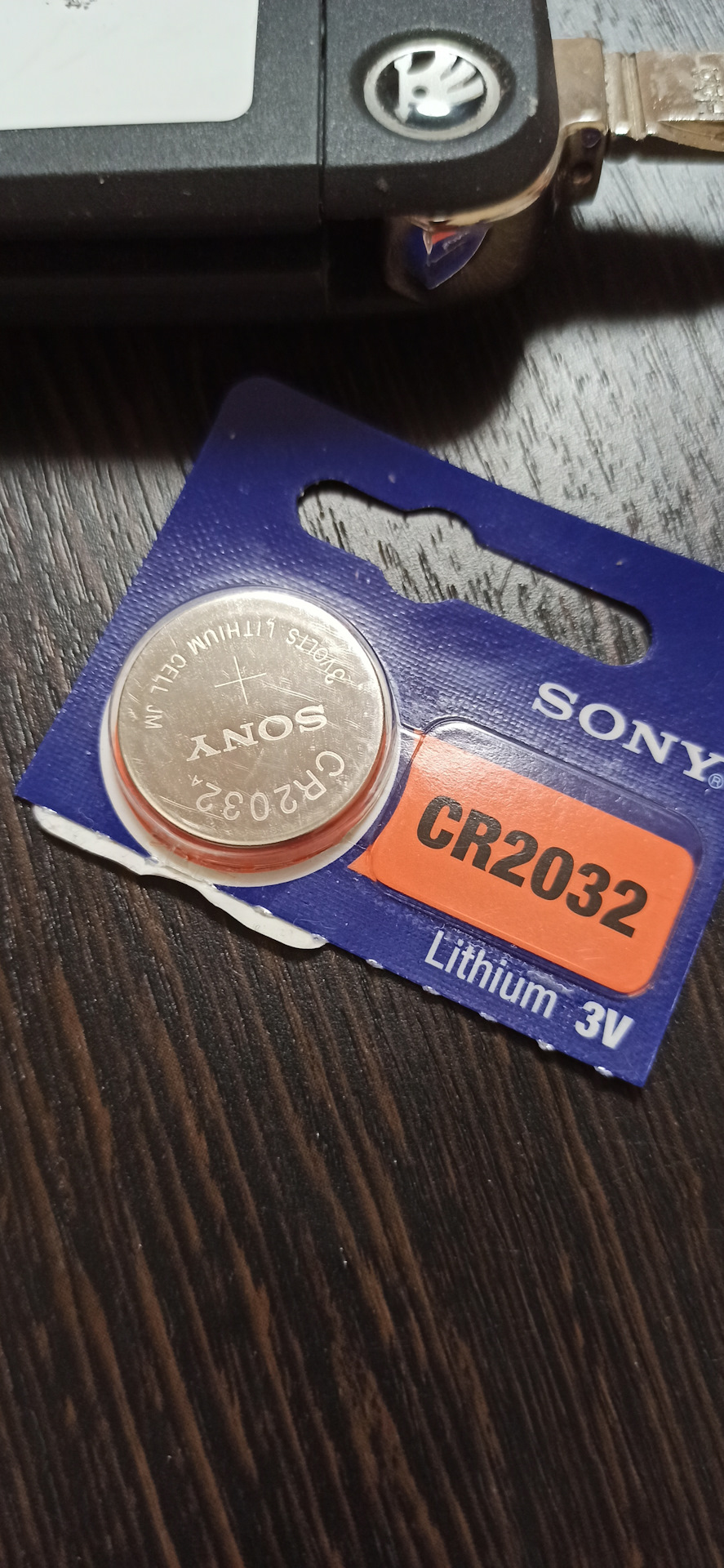

Сегодня тоже поставил в свой ключ CR2032, всё закрылось. Спасибо за совет, емкость на 40% больше в зимнее время точно не будет лишней 👍
Спасибо, как раз искал инфу, возможно ли поставить именно такую батарейку. Дома оказалась именно такая (покупал для кухонных весов прозапас две).
P. S. : 2 года 3 месяца
Сначала проаерил что бы не было давления на плату ключа. Потом и поставил. В обиходе всегда попадаются 32 батарейка 😎
Делов на 20 сек😎 уже поменял
