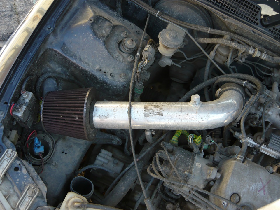

Давно ни чего не писал, времени было очень мало.
В данный момент малышка находится на покраске, решил ее просто сверху "облить", цвет называется "млечный путь".
А пока чуть расскажу:
1. Начал подготовку под установку компрессора.
-компрессор Sc14 (ищу живой вариант)
-бензонасос 255 литров в час,
-более производительные форсунки
-купил все пайпы, но пока стоит лишь на впуск
-комп от тигры (родной комп к моему мотору)
-понизил степень сжатия
2. Палка…
-Собственно ищу еще варианты.
Установил бензонасос, компьютер., поставил пока холодный впуск, выхлоп… Итог, стартовал с маздой фамилией 1.5 палка, я на автомате, ухожу на кузов от нее, та же история происходит с цивиком d15b vtec палка, тоже ухожу от него, но кстати почему то больше чем на кузов. мне показалось что на цивике сцепление умирает. за лето убил два комплекта переденей резины, когда включается вторая передача колеса срываются в юз.
Сейчас началось самое интересное хочу постаить компрессор, на то место, где раньше был компрессор кондиционера, но там беда совсем мотор у хонды вдругую сторону вращается, нежели чем у тоеты :( вот думаю что делать, может быть посоветуете?!
фоток очень мало, как покрашу — выложу, и как начну непосредственно компрессор ставить буду выкладывать ход работы
З.Ы под капотом уже чисто :) терял подкрылок-поэтому стало грязно :)
