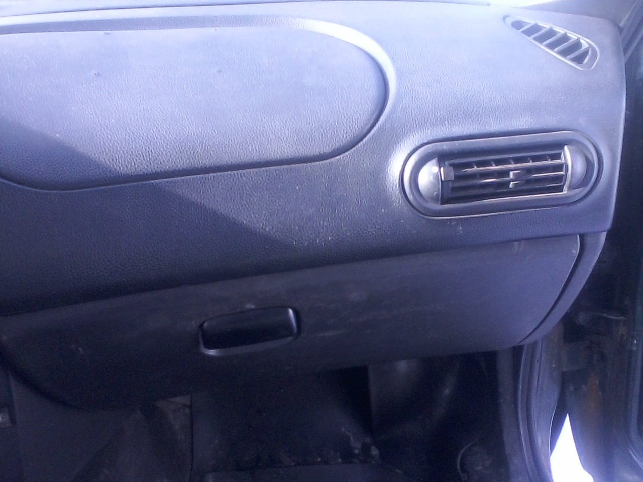

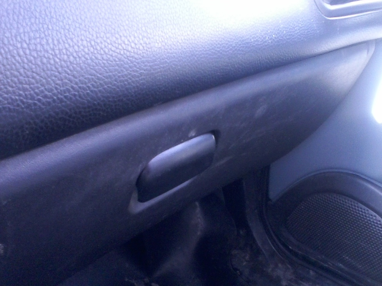

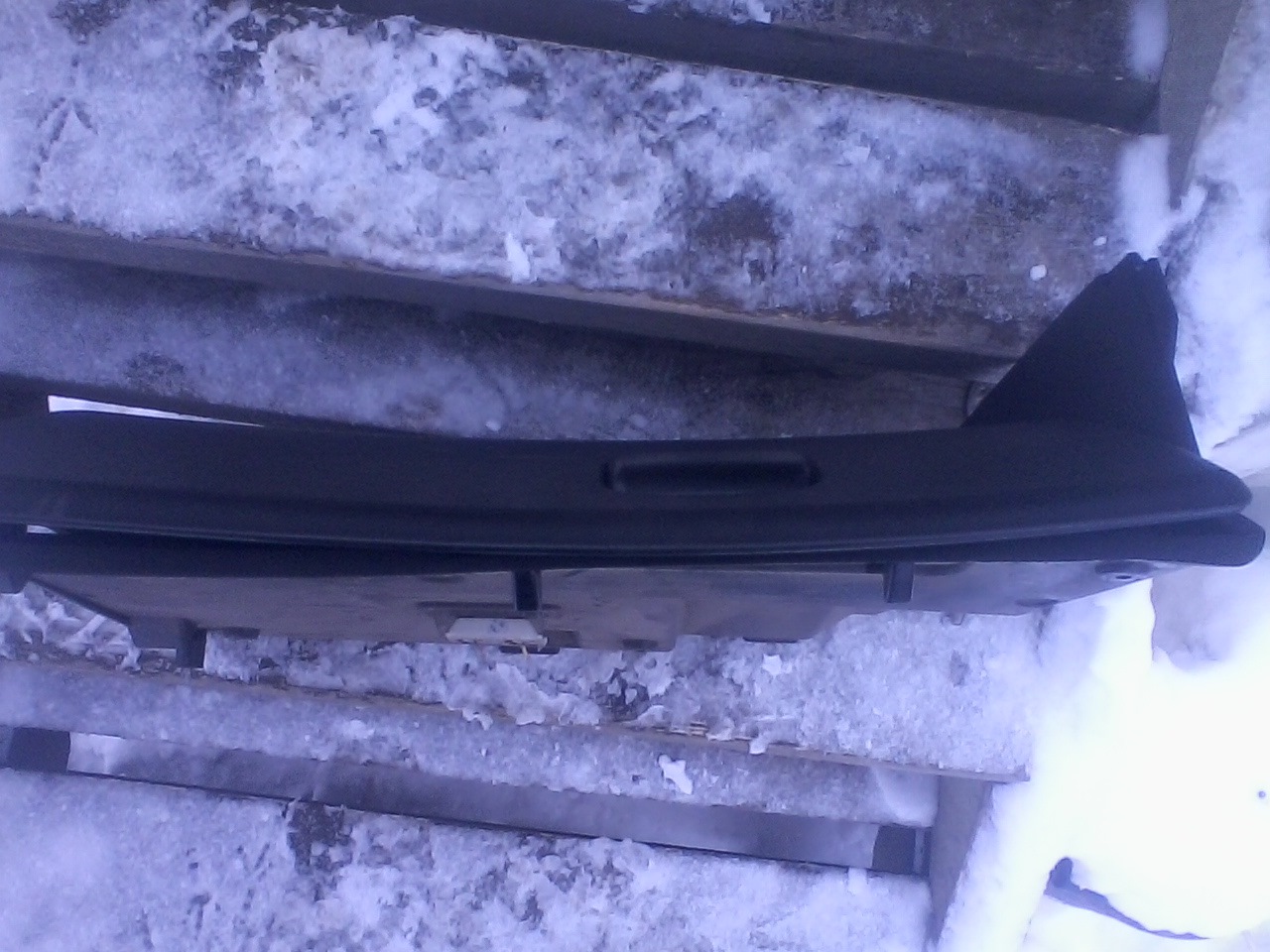

Вообщем расписывать особо нечего, как и у многих крышка бардачка со временем начинает провисать и соответственно бренчать по страшному на кочках, вот и меня эта учесть тоже постигла. Выбрав время вооружившись отверткой и феном строительным принялся за дело. Спустя примерно минут 40 бардачек был выпрямлен и под крючки было дополнительно подложена металлическая планка, что бы плотнее закрывался и вуоля теперь тишина и красота =)…
Главное в этом деле не перегреть пластик, а так сложного ни чего НЕТ.
Фотки всего процесса не делал, так как по этому поводу инфы куча, а сделал только до и после.
